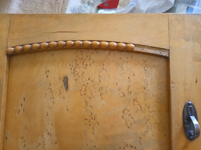

Håller på med renovering av en gammal kommod och har några funderingar/efterlysningar som jag hoppas någon har bra svar på.
1. Saknas delar av pärllist
Som synes har delar av pärllisten som pryder luckorna trillat bort.
Dimensionerna är ca. 10 x 12,5 x 2,5 mm.
Någon som har en idé om var man kan hitta sådan list?

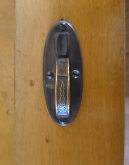

2. Trasigt beslag
Bygeln till handtaget på en av luckorna har tyvärr försvunnit.
Har väl inga större förhoppningar att kunna hitta ett exakt likadant beslag, men slänger ändå ut frågan här.
Eller tips på lämplig ersättare med en form som täcker befintliga hål.
Inser att nytillverkade beslag i gammal stil till 90% är av typen med en ring man drar i, vilket inte riktigt passar denna möbel.

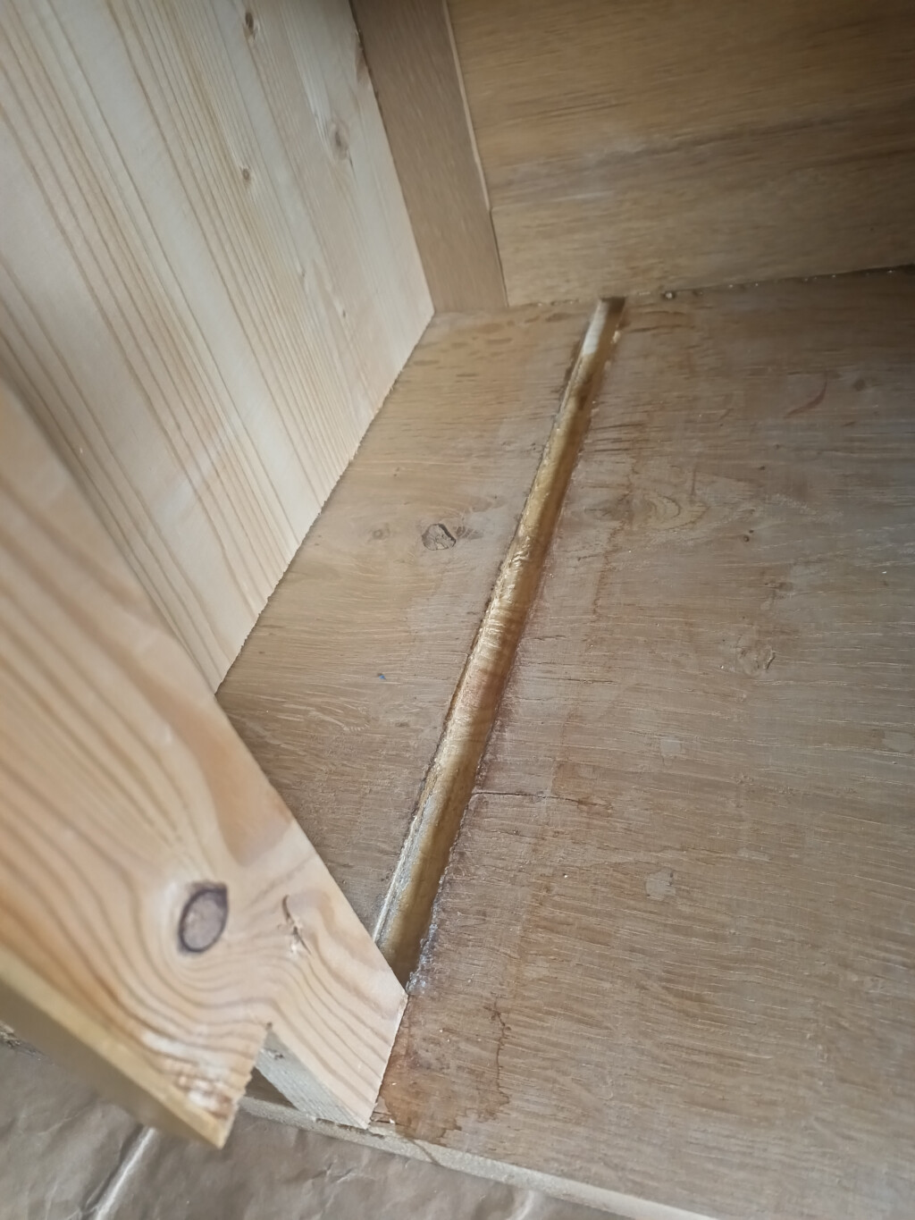

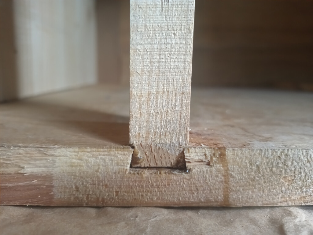

3. Ersätta en lådbärare
Här kommer själva snickerifrågan...
Tyvärr hade ena sidan av framstycket lossnat i limningen och hängde och dinglade i en skruv som satt dold bakom listen som bär upp lådan. Så för att fixa det var jag tvungen att plocka bort listen, och eftersom den satt i ett gradspår (se bild) lät detta tyvärr inte sig göras på något icke-destruktivt sätt utan att plocka isär halva kommoden med potentiellt ännu mer destruktivt resultat.
Frågan är nu hur jag ersätter listen på lämpligt sätt, när det inte går att skjuta in något i spåret?
Funkar det med en vanlig rak not som passar i spåret, eller hur skulle ni ha gjort?

Pärl-lister i olika storlek finns på en butik bakom Åhléns i centrala Stockholm som heter Slöjd-detaljer de har nog någon som är mycket snarlik. Eller byt hela!

En sådan liten snutt av en pärllist kan man karva till själv.
No 3. Jag hade antagligen tagit isär skåpet för att kunna laga den ordentligt. Det går naturligtvis sätta in en rak not i spåret men det kommer inte sitta särskilt bra.

Jag snickrar en hel del men skulle inte försöka ”tälja” den själv. Speciellt inte när jag kan köpa en 1m lång pärl-list för 70-80 kr och byta ut den gamla helt. Blir garanterat bättre och går snabbare. Men visst möjligt om man har några dagar på sig och de inte behöver bli lika de andra.
Hade faktiskt redan kikat lite på Slöjd-Detaljers hemsida:
https://www.slojd-detaljer.com/se/t...radekorationer/parllist-langd-1-m?p=8689-2089
Men tack för tipset att den finns i en fysisk butik, då kan man ju gå dit och klämma lite på den.
Det som inte framgår av hemsidan är om den är böjbar (bokträ låter kanske inte så lovande) och tjockleken.

Är ett antal synliga fogar som måste brytas i så fall med stor risk för skador på fanér.
Funderar på om jag skall försöka mig på någon sorts "trippelmacka" med två fasade lister som först passas in i spåret, och sedan en rak fjäder som limmas i mitten.
Fast krasst så är övre sidan på spåret ett helt dolt utrymme bredvid lådan, skulle i princip kunna skruva dit en stor kloss och ingen skulle märka nåt.

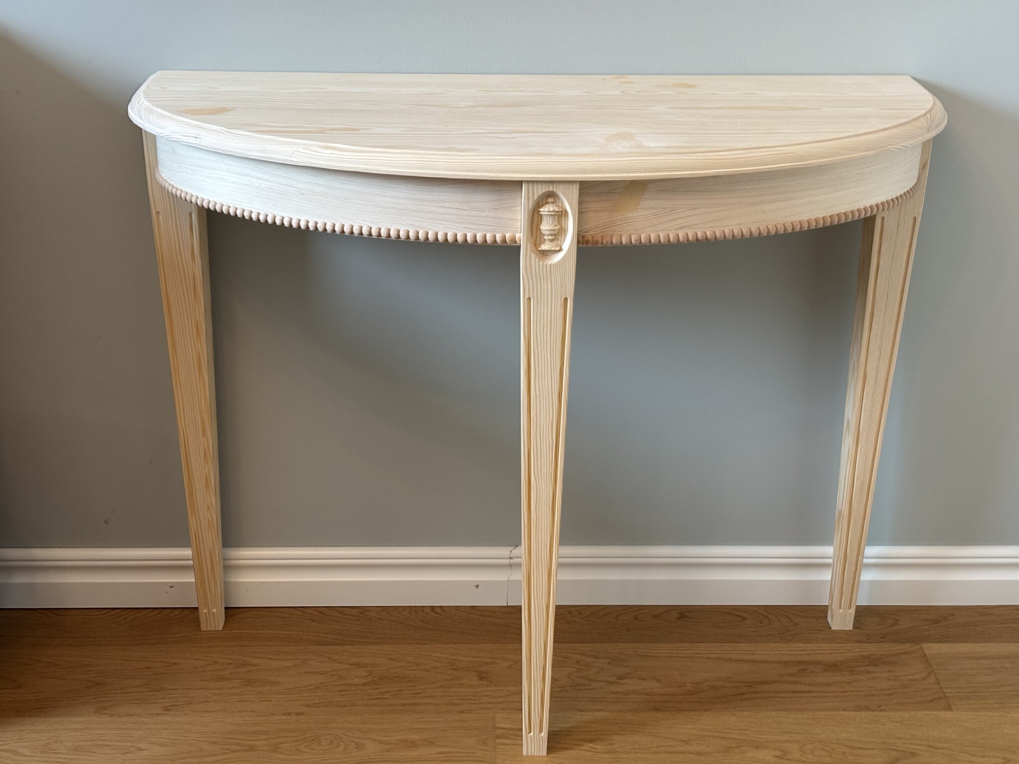

Jo du kan böja den lite, speciellt om du först lägger den i riktigt varmt vatten först, alternativt ”basar” den. En tapetångare för 300kr och ett ventilationsrör, en timme ånga och den går att böja mycket!
Har själv använt pärlisten till ett bord jag nyligen gjorde. Men den böjdes på andra ledden och det gick utan basning.
Skickar med en bild.
Det lät ju bra i teorin, men alla pärllister var slut i butiken - "vi tar bara in ett par stycken", och ingen visste när de kunde tänkas komma in igen annat än att de för närvarande även var slut på centrallagret 🙁C cpalm skrev:
Men fick iallafall tips om att den förmodligen går att böja, men att det är en "halvlist", så det kommer nog att se konstigt ut när den sitter så grunt.

Glömde besvara påståendet att det nog skulle se konstigt ut med en halvllist…… men kan bara konstatera att på bilden är det också bara en halvlist och tycker någon att listen ser konstig ut på min bild? Ett av de största problemen vi idag har inom fackhandeln, där oftast amatören möts av ett butiksbiträde som skall vara en rådgivande Persson tyvärr numera oftast bemöts av en person som i bästa fall kan hitta till sin arbetsplats. Hur många gånger har man inte varit inne i en bygghandel och överhört hur en personal rådgivit en kund fullständigt galet och felaktigt med en kunskapsnivå som gränsar till ren idioti.

Nä, det kanske ser helt okej ut. Men det blir ju skillnad mot den befintliga listen som bara är 2,5 mm högN Noggrant skrev:
