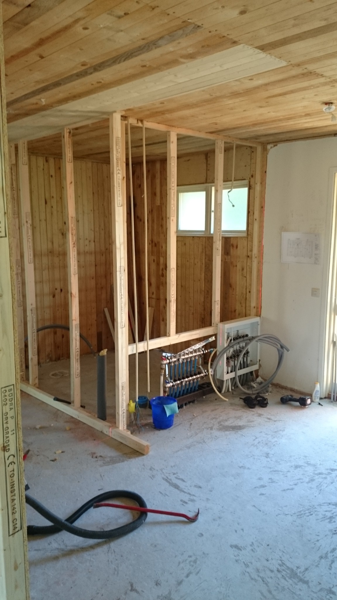

Nu när golvet var gjutet kändes det som att vi kommit halvvägs i alla fall. Eller, nja. Taket skulle ju rivas också :/ Men efter det var det bara att sätta tänderna i att börja bygga upp nya väggar mellan kök o hall samt nya väggar för badrummet. Arbetet med väggarna tog mer tid än vad jag beräknat. Dels var det lite klurigt att få till det bra och snyggt i hallen, där golvvärmefördelare samt vattenfördelare var monterat samt för all rackarns el som skulle in i väggarna. Kök, vitvaror och fönster levererades under midsommarveckan. Allt material fick vi sprida ut i huset så att det inte låg allt för mycket i vägen.

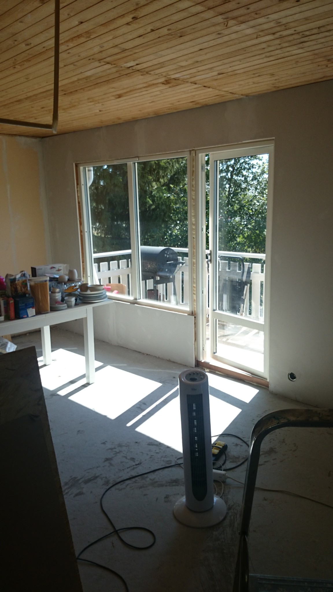

Min sambo lade fokus på att spackla/slipa/måla väggarna vartefter de blev klara. Tack och lov har hon mått bra under hela graviditeten och jag är så imponerad över hennes ork o motivation med att jobba på som en galning! I mitten av juli var det dags att byta samtliga fönster och altandörrar, i hela huset. Både på över- och suterrängvåning. Jag hade byggt om ytterväggen i köket för att få in ett bredare fönster ovanför diskbänken samt byggt igen ett litet fönster där köksfläkten skulle sitta. Arbetet med att byta fönster gick mycket smidigt. Vi var fyra stycken, där jag och min sambo rev ut de gamla fönstren och två av mina vänner monterade in de nya. Arbetet startade på morgonen klockan 8 och vi var klara klockan 15. Vilken skillnad det blev!!!

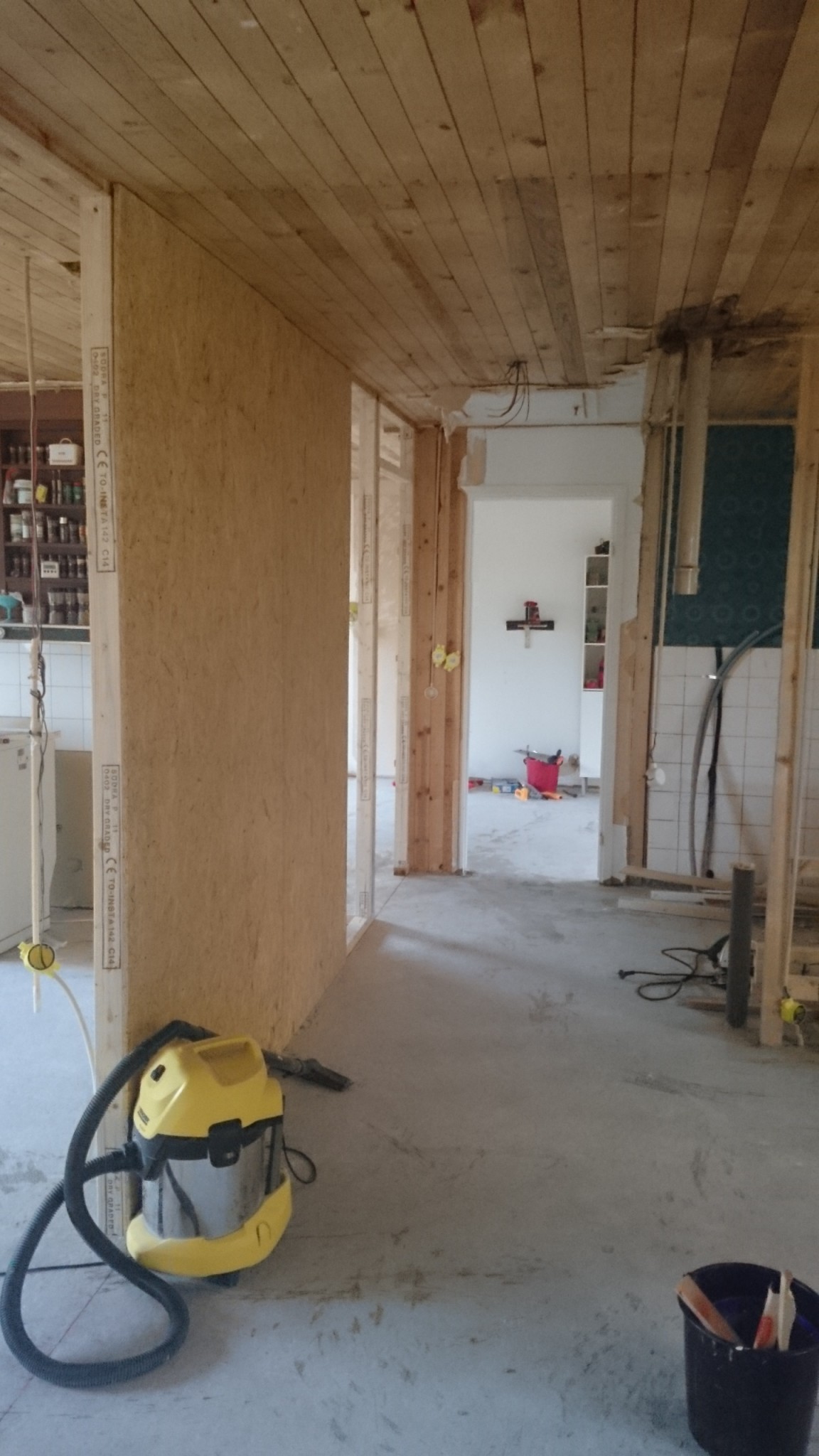

Påbörjat bygga vägg mellan kök o hall. Denna har förflyttats c:a 50 cm mot hallen för att göra köket större.
Reglat upp väggarna till lilla badrummet.Lite pyssel att få till det hela vid govvärme- och vattenfördelaren.

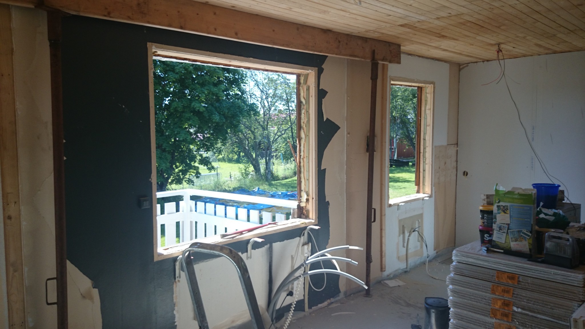

Jobbar på med yttervännen i köket och fönstrena där

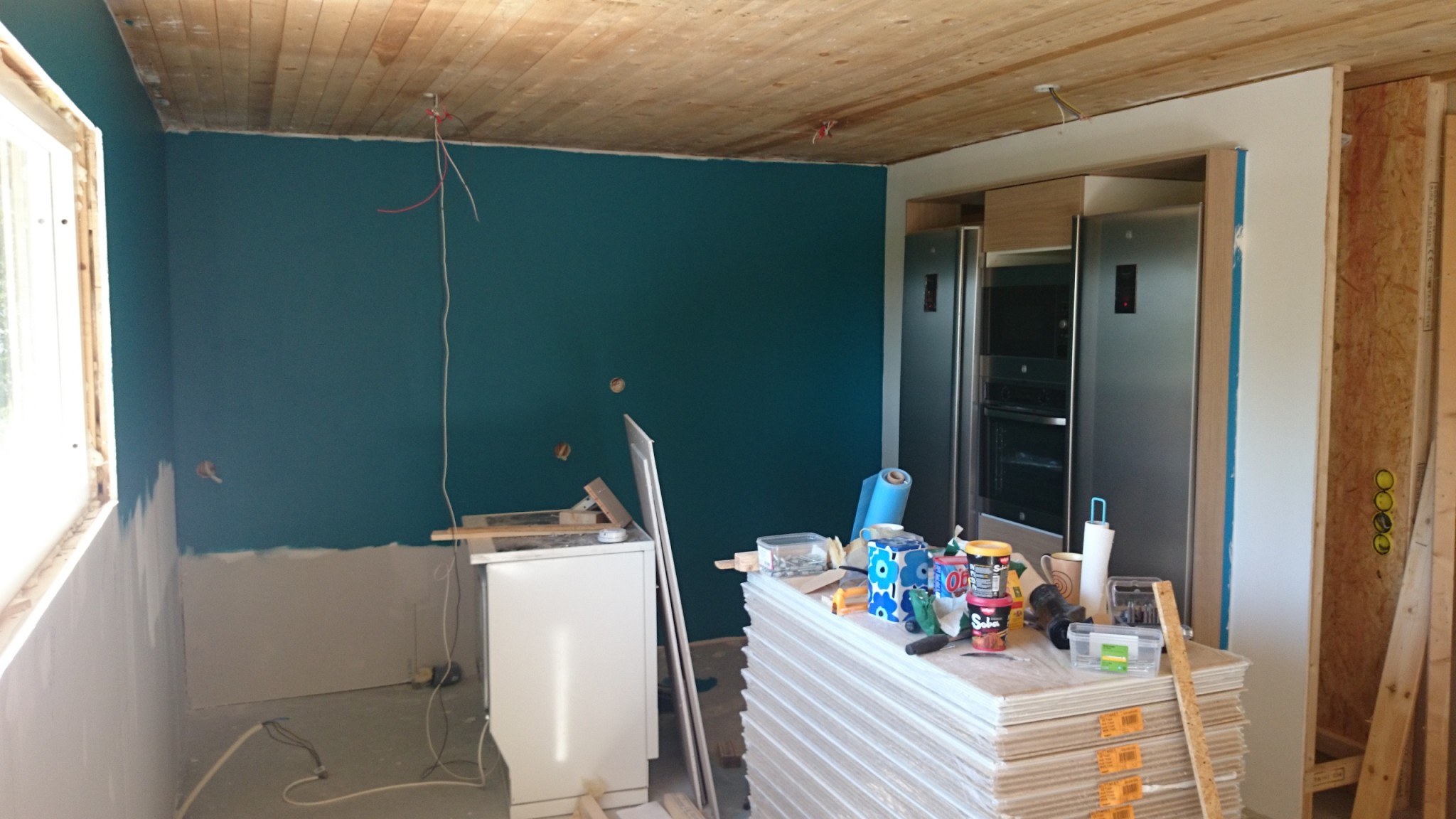

Monterat upp kyl/frys o ugn o micro. Skönt att få bort grejer från golvet.

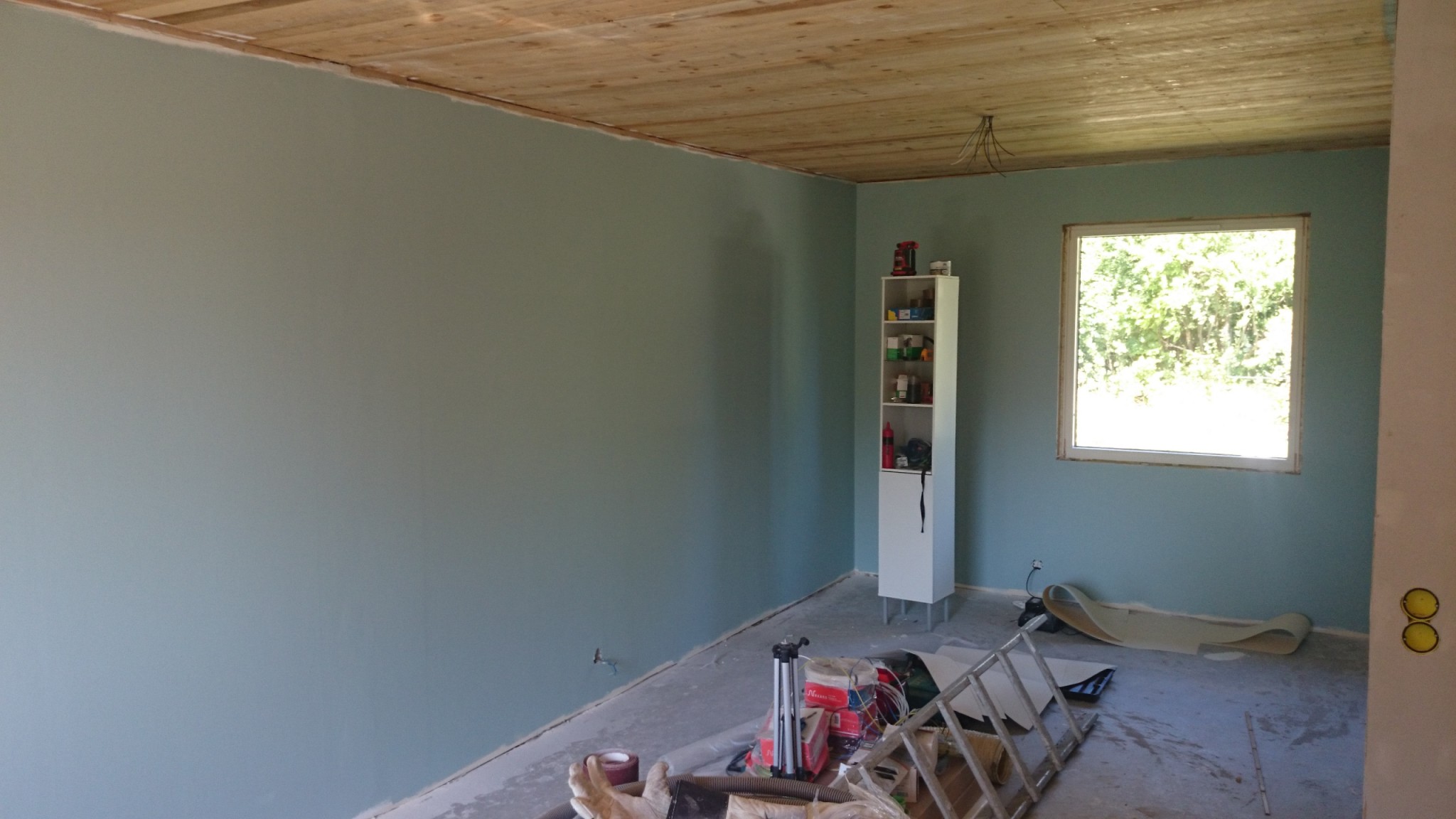

Väggar fixas till varteftersom. Golv börjar läggas.

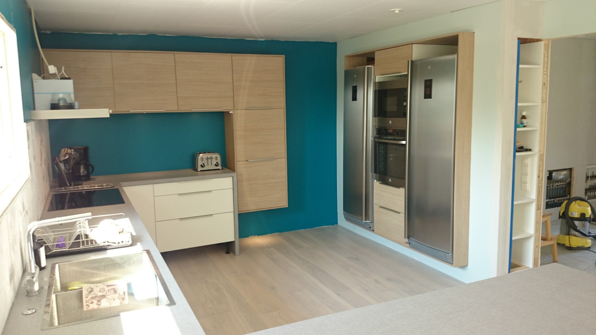

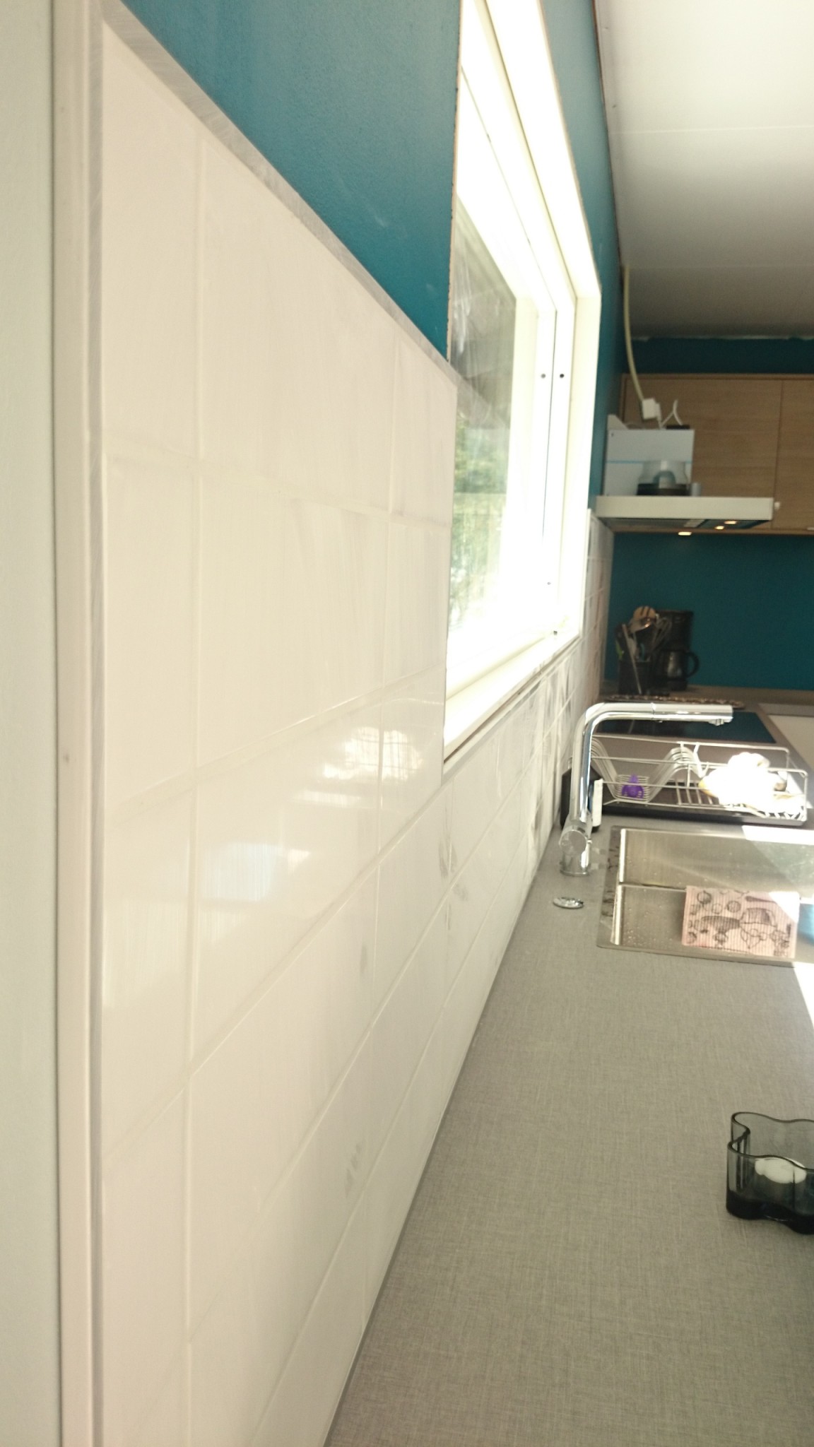

Köket monteras och kakel åker på plats
Fönster o altandörrar utbytta
Köket börjar bli klart. Detaljer kvarstår. Fokus på funktion. (färgen blir konstig på bild)

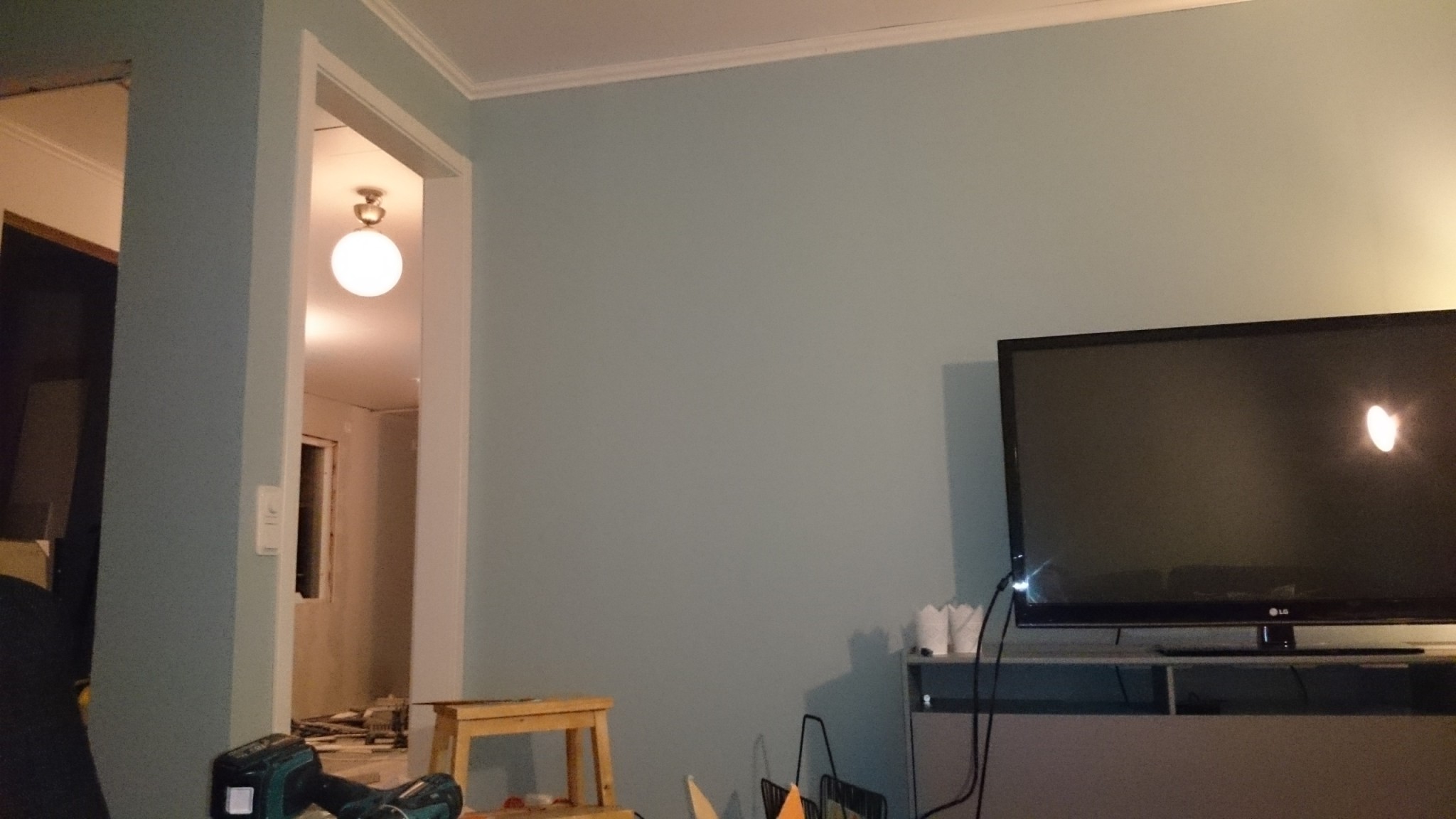

Skönt att kunna se tv igen. Negativ påverkan dock på effektiviteten
