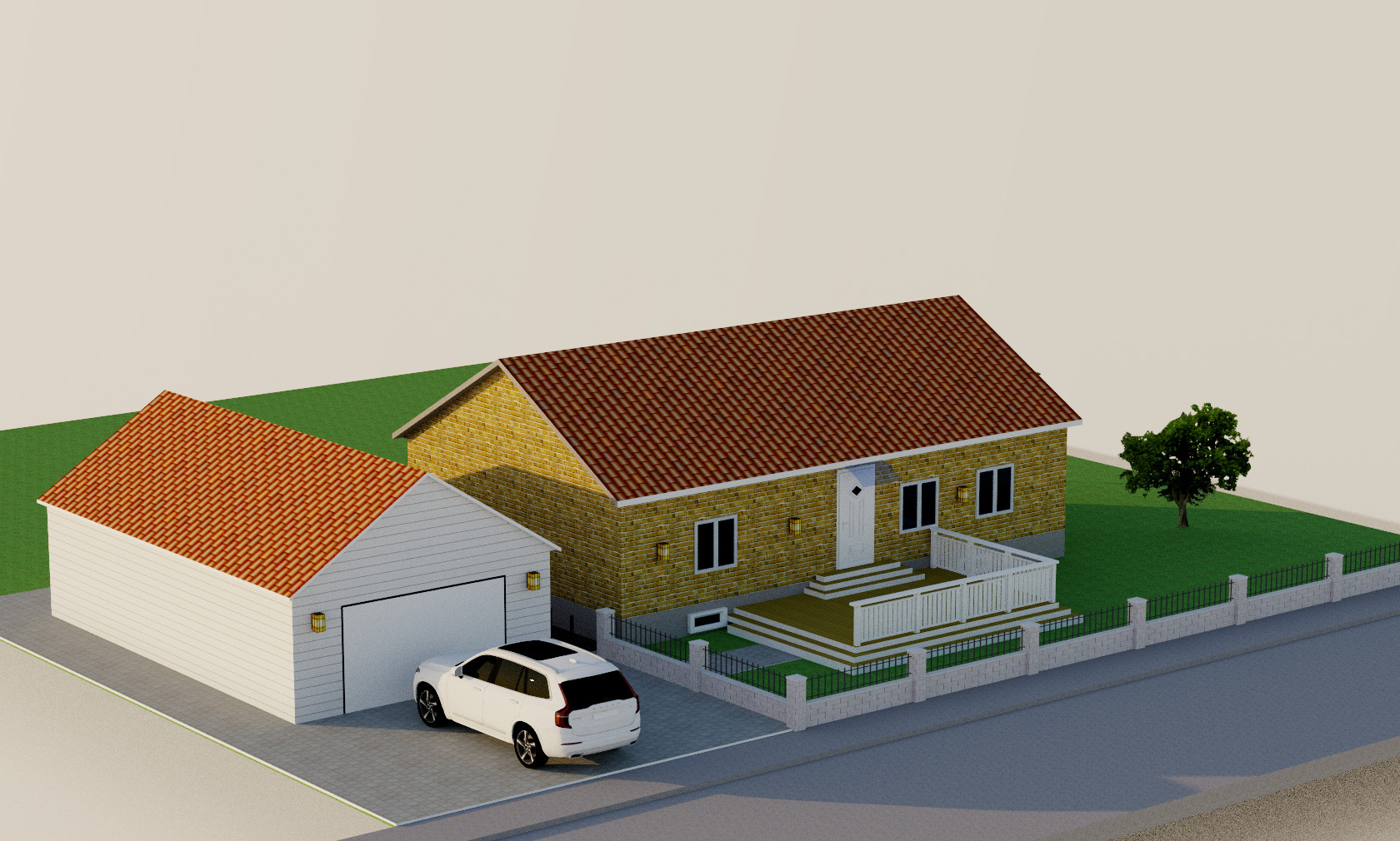

Så här funderar vi på att göra. Har inte ritat in allt då förstås.
Vi har börjat tapetsera i sista barnrummet och jag har grävt ett dike för muren. 40-50 djupt och 60 brett.
Materialet till mur + 100 kvm marksten kommer i början av juli.
  • 3D-rendering av gult tegelhus med rött tak, vit garagebyggnad och bil, samt planerad stenmur.
D
notera att grind och sådant saknas, men grinden är tänkt direkt till höger om bilen.

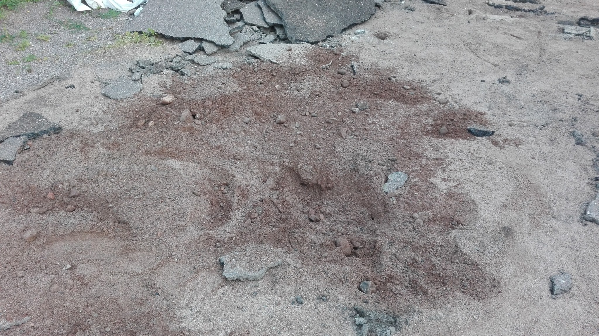

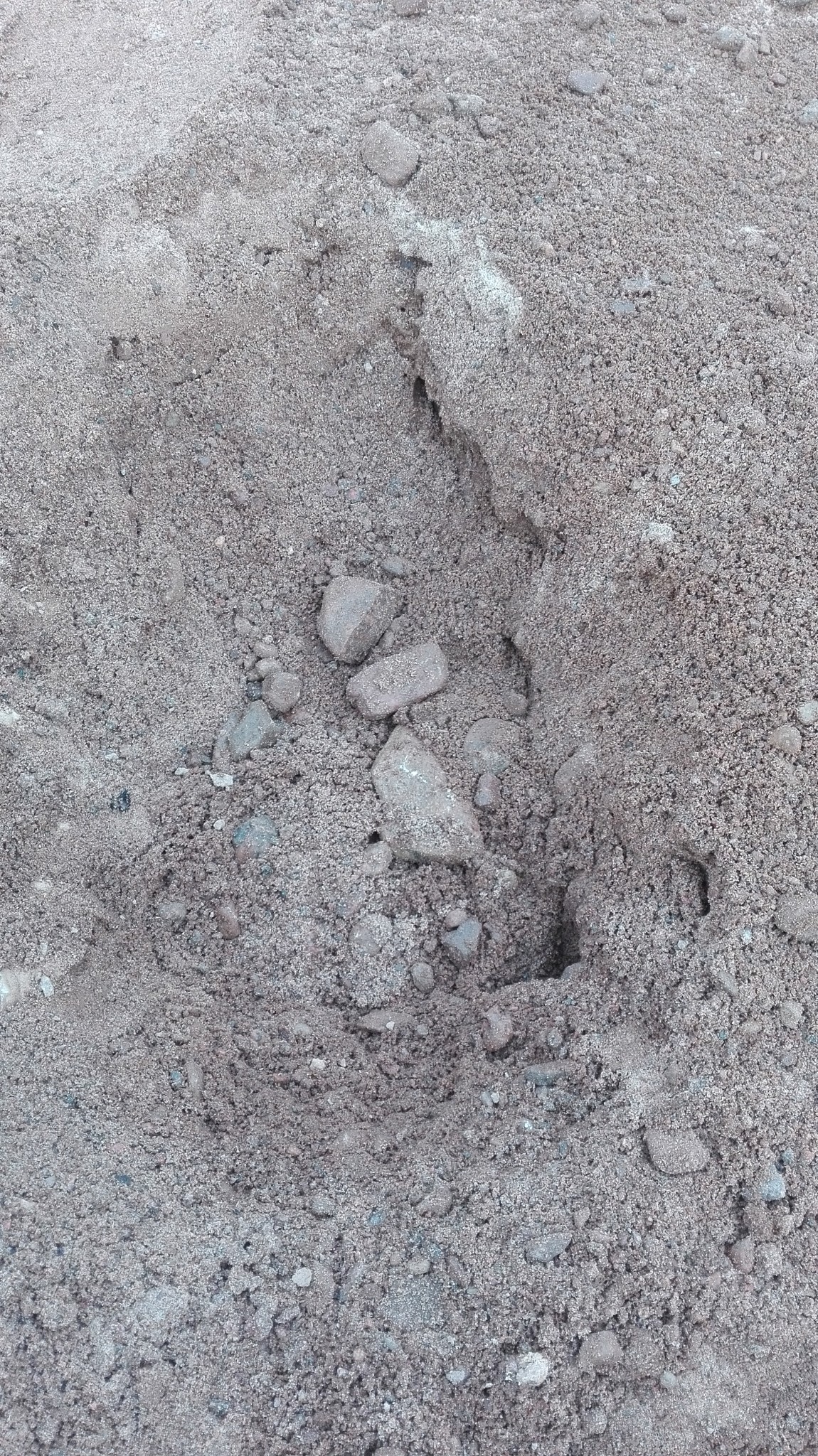

Tror ni detta duger som bärlager?
Grävd jord med blandade stenar som en del av förberedelser inför anläggning av garageuppfart.
Uppgrävd mark med blandad jord och sten som föreslås omvandlas till bärlager för garageuppfart.
Tänkte gräva ur 15 cm, lägga duk, sen nytt bärlager, sättsand och plattor. Räcker det för en garageuppfart?
S
Du behöver gräva ur det dubbla och komprimera bärlagret med en 160 kg padda om det ska tåla personbil.

Ok. Kör på det. Men detta gäller bara för uppfarten? Kan jag köra 15-20 där det bara är gångtrafik?
S
Ja, det blir ju inte samma belastning men det finns ju rätt många steg-för-steg-guider om man googlar.
D
Jovars. Fått lite olika svar om man behöver gräva ur o lägga nytt eller ej.
