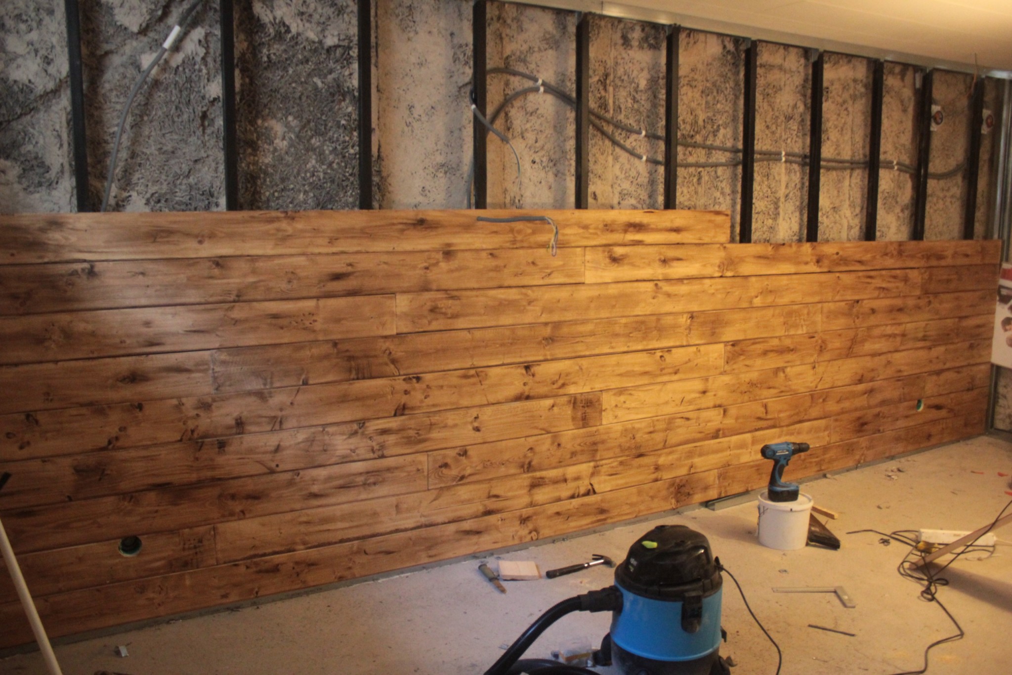

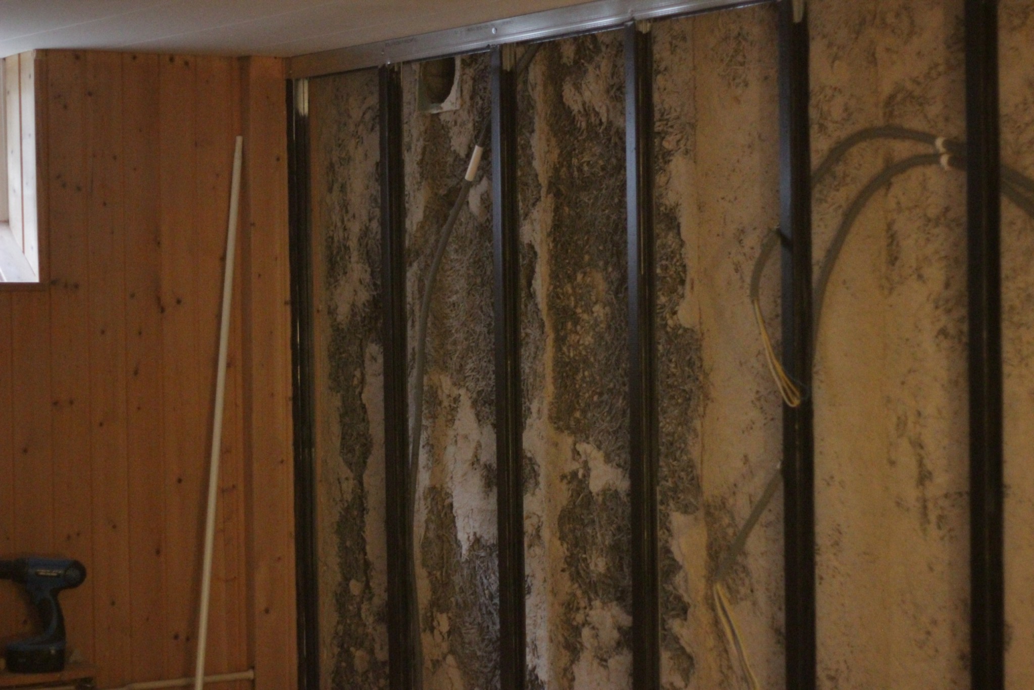

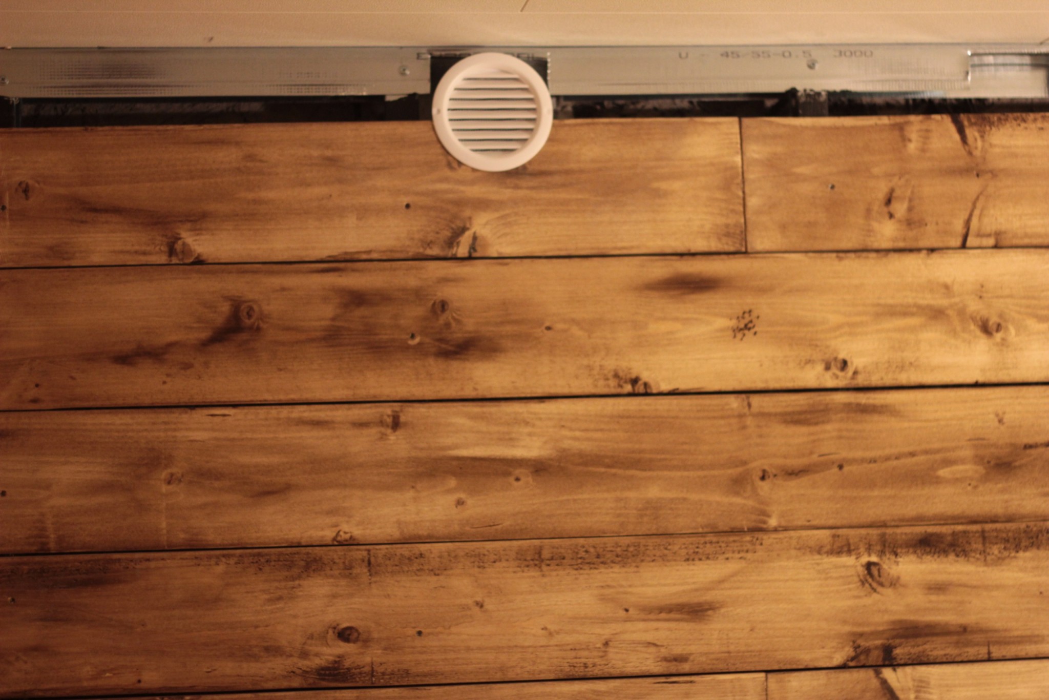

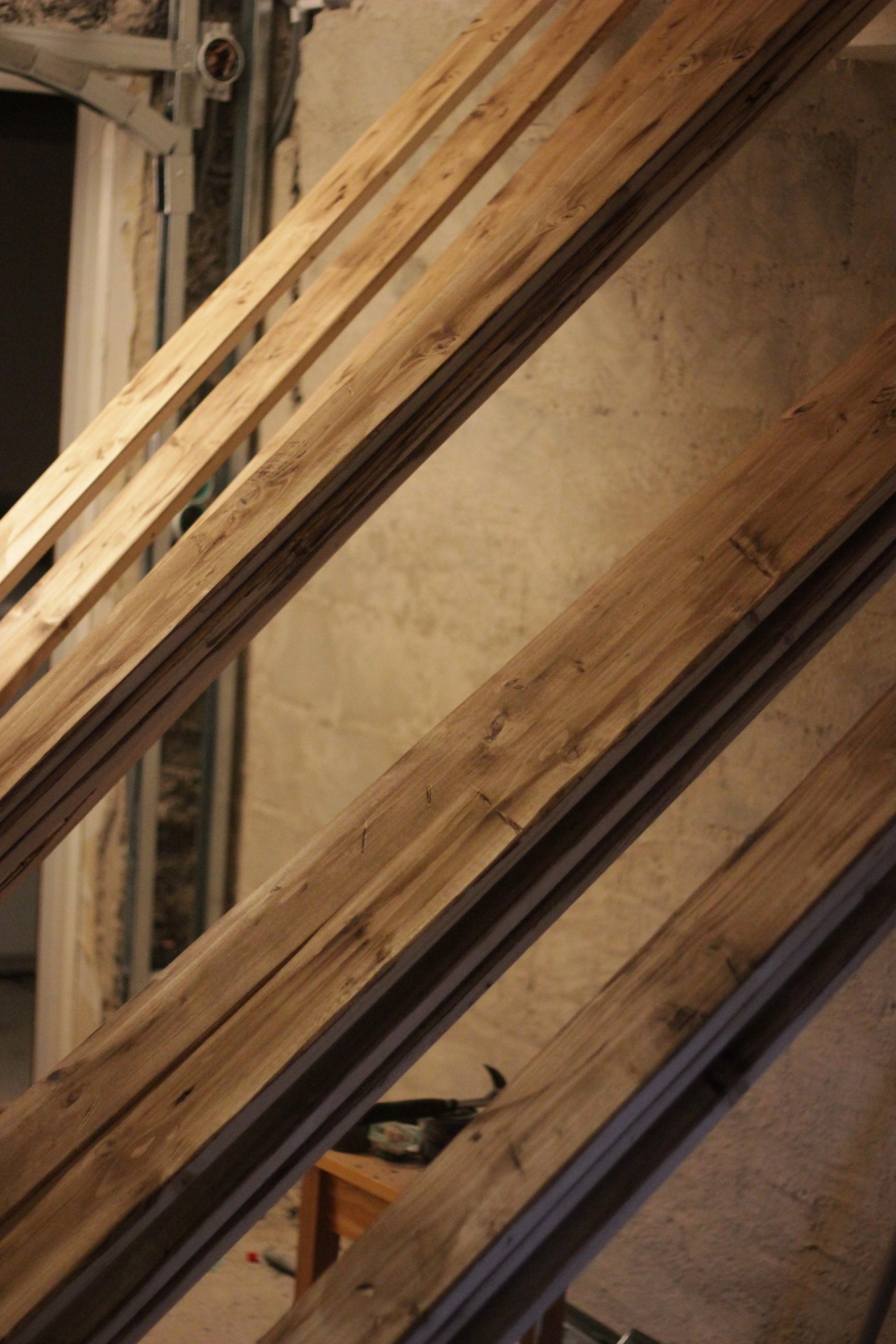

Nu börjar det tuffa på igen. Elektrikern är färdig med sitt för den här gången, och vi har kommit en bit på panelväggen.
reglarna har målats svarta för att inte blänka i gliporna.

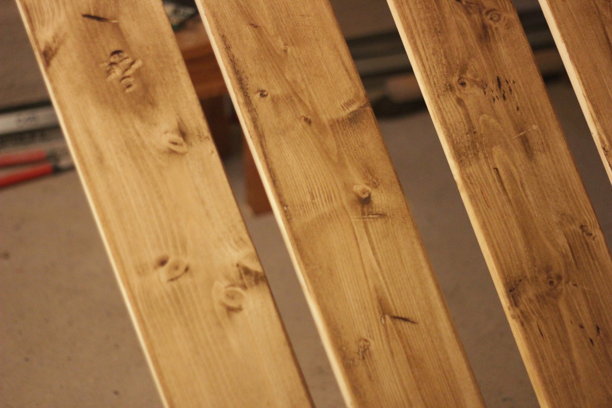

Nästan all panel misshandlad, slipad o vaxad.
Lite färre märken den här gången. Blev bättre så.

Jag hade ju tänkt ge ett tips.. men glömde helt bort det..
Vi satte vår brädvägg "tätt".. eftersom det blir naturliga glipor sen iaf (vi hade det dessutom liggandes "lite på tork" i rummet ett par veckor innan vi satte upp och målade..).
Men tipset var iaf att antingen måla bakom väggen (precis som ni tänkte med plåtreglarna - man ser mer igenom än man kan tro ibland).. eller hitta på nått annat, vi satte dit ogräsväv vi.. haha.. sån där svart man har i rabatten som släpper igenom vatten men hindrar ogräs
.. vi häftade fast den på reglarna och satte plankorna utanpå sedan.. funkade/funkar jättebra! Men man ska ju såklart ta något som matchar färgen/materialet man själv sätter upp (vi har en svartmålad brädvägg)
(vi målade också alla kanter på brädorna innan vi satte upp dem, men målade utsidan när de satt på plats)

Tack för det
vi får se när vi börjar sätta upp om det syns igenom.
Annars blir det något liknande, d.v.s. oorganiskt svart duk av något slag
Just nu funderar jag på hur jag bäst ska fästa panelen, går ju skruva i reglarna, men det blir inte så jättevackert kanske.
Testade skruva panelclips på reglarna, men det blev inte helt hundra. Har börjat fundera på vinkeljärn. Tror det blir bra. Skruva först i brädan och sen i regeln

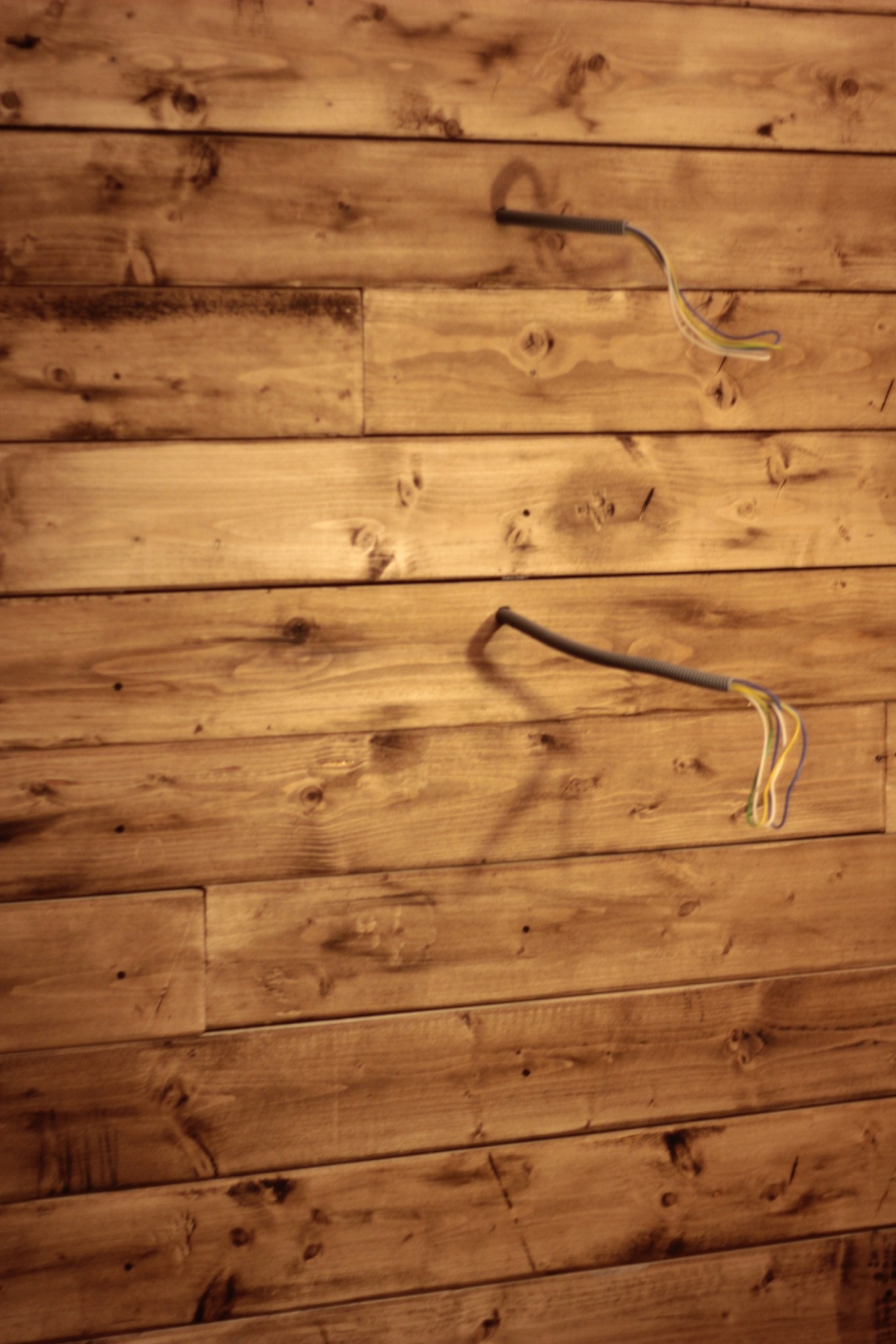

Tack tack för tipsen. Jag hittade lite skruv med små skallar. Så jag försänker dom och täcker med vax. Eftersom det är liggande panel så räckte det att skruva i varannan regel. Blev helt svart i gliporna så fort jag fick upp några rader och ljuset inte kom åt. Bilder imorgon. Nu sova.
Tänker vi kommer hänga upp direkt på panelen.
Grejen varför vi inte ville ha osb är för att jag har en teori om att luften lättare kommer ta sig igenom gliporna i panelen och således skapa bättre ventilation av ytan bakom väggen.
Men tack för tipsen

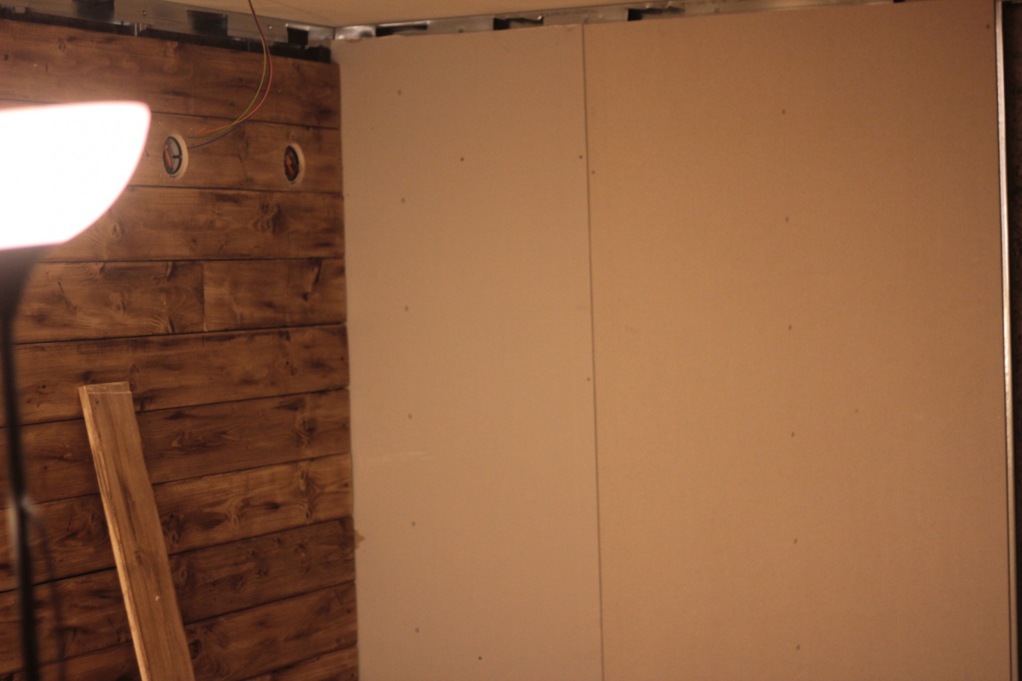

Fått upp några skivor gips nu på innerväggen.
För spotlights (infällda i vita hyllor)

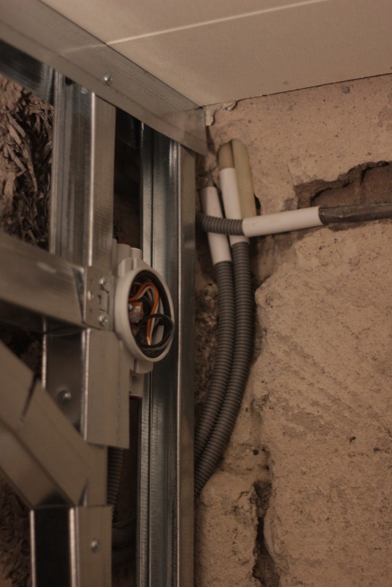

Lyckades skarva ventilationen genom väggen rätt smidigt, nu ska röret bara isoleras på ett vettigt sätt
