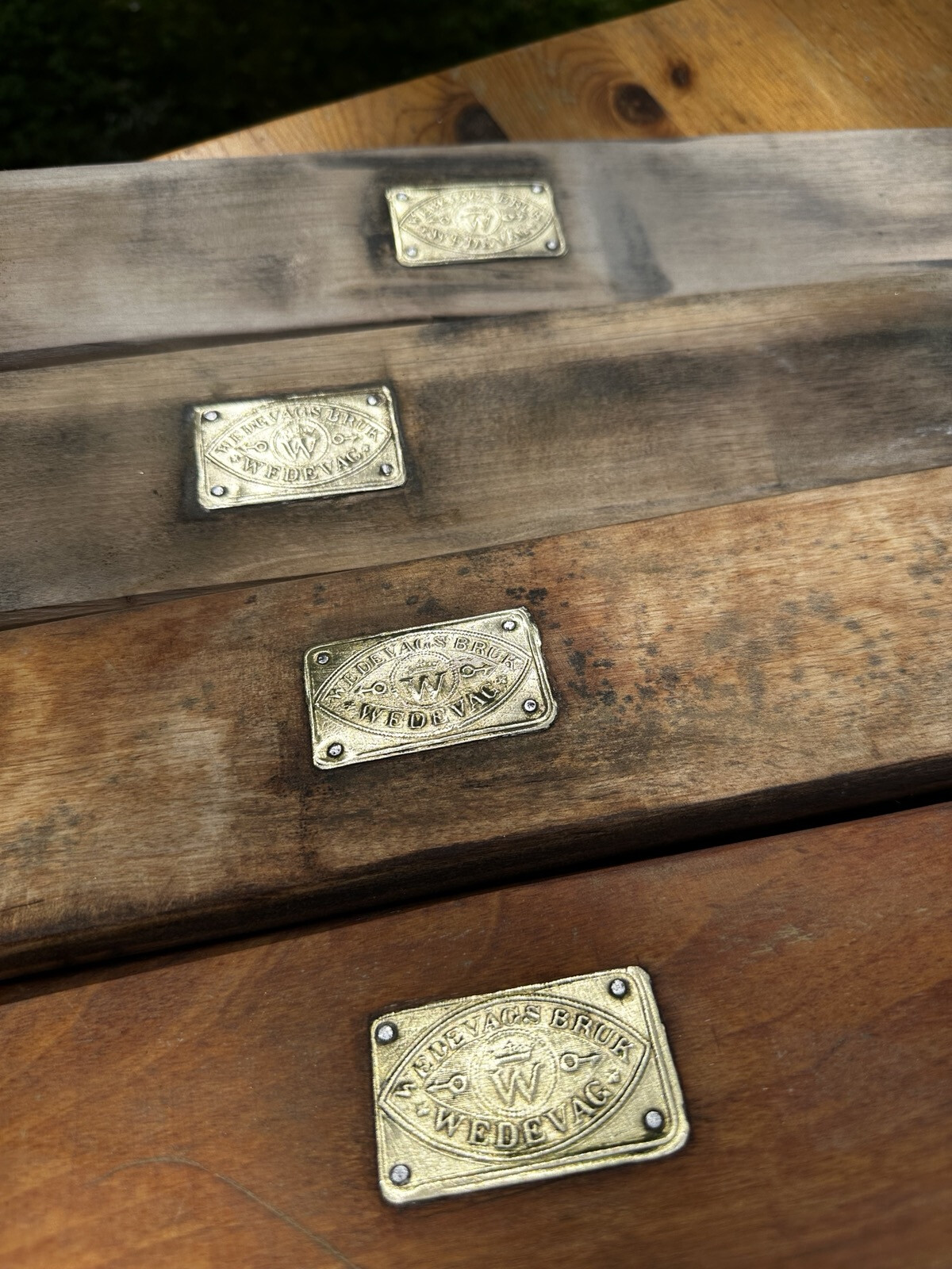

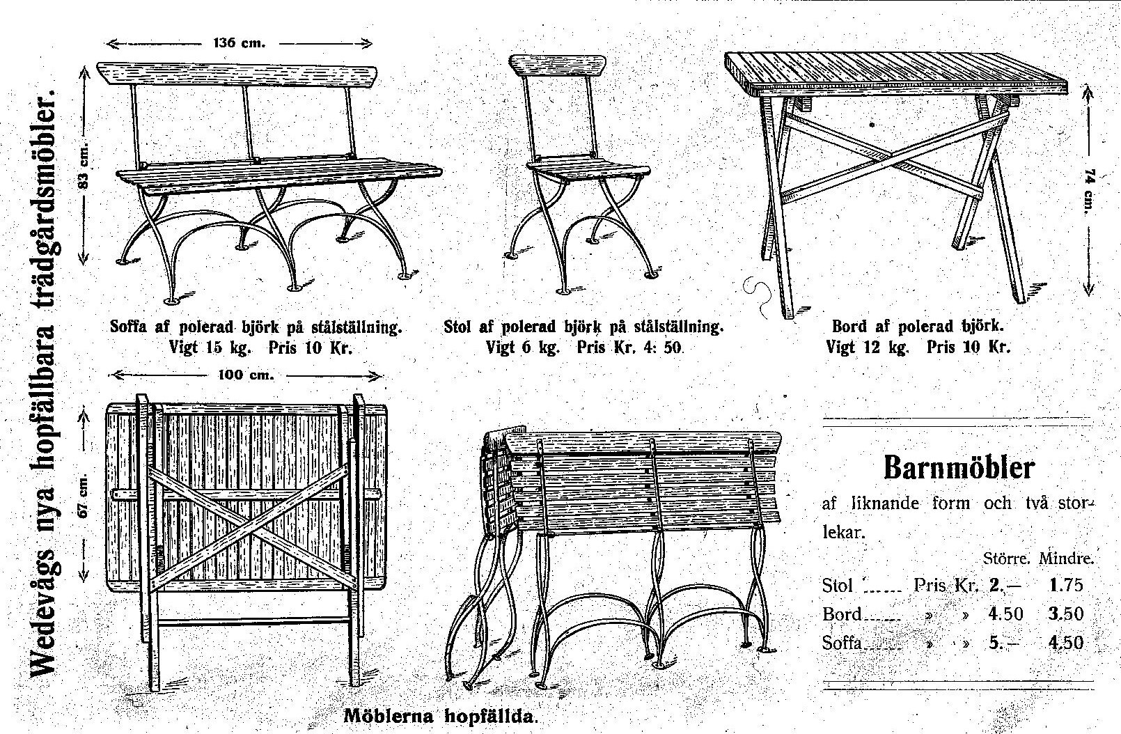

Sedan dess har de varit ett konstant dåligt samvete där de stått undangömda längst inne i ett förråd. Några små renoveringsförsök gjordes på en stol för 10-talet år sedan. Det kunde då konstateras att det var orginalträ med bevarade mässingsskyltar. Jag var även i kontakt med en lokalhistoriker från den lilla bruksorten Vedevåg som hjälpte mig med kopior på produktbroschyrer från sekelskiftet. För att även få ett bord köpte jag även in ett stålunderrede på blocket till någon annan sedan länge bortglömd möbelserie.

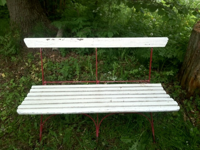

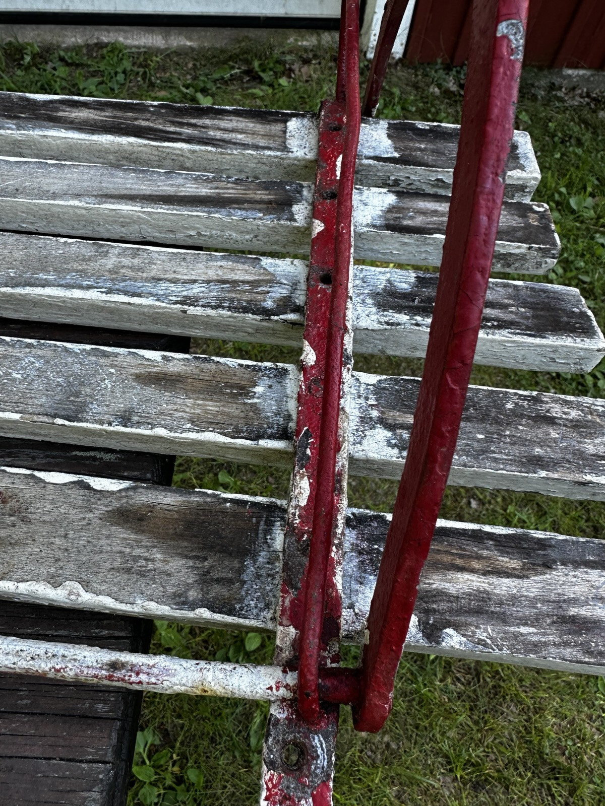

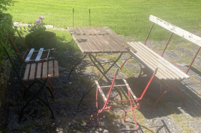

Sommaren 2026 gjorde vi äntligen slag i saken och renoverade möblerna från grunden. Detta var utgångsläget!
Många av brädorna hade jag lyckats få loss för 10-år sedan, Andra satt som berget med sönderrostade spårskruvar. Med undantag för ett par skruvar som jag fick borra loss lyckades vi demontera alla brädor.

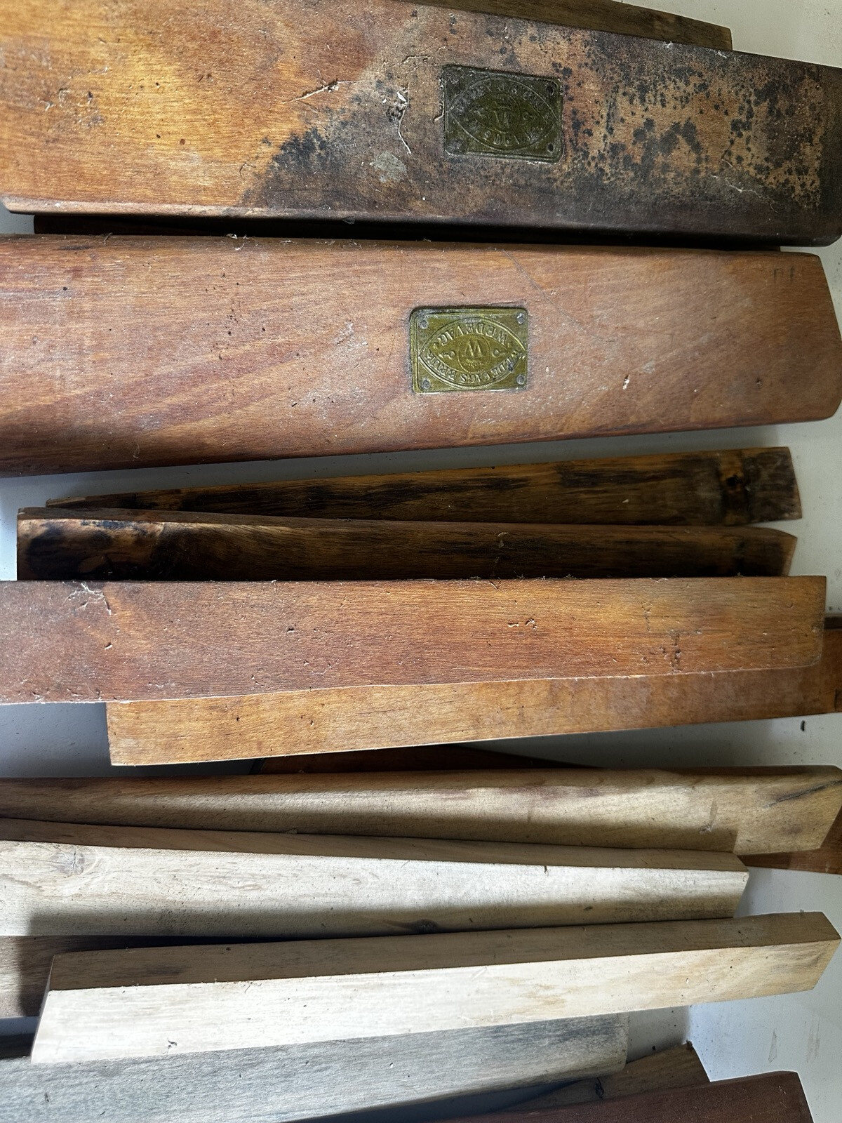

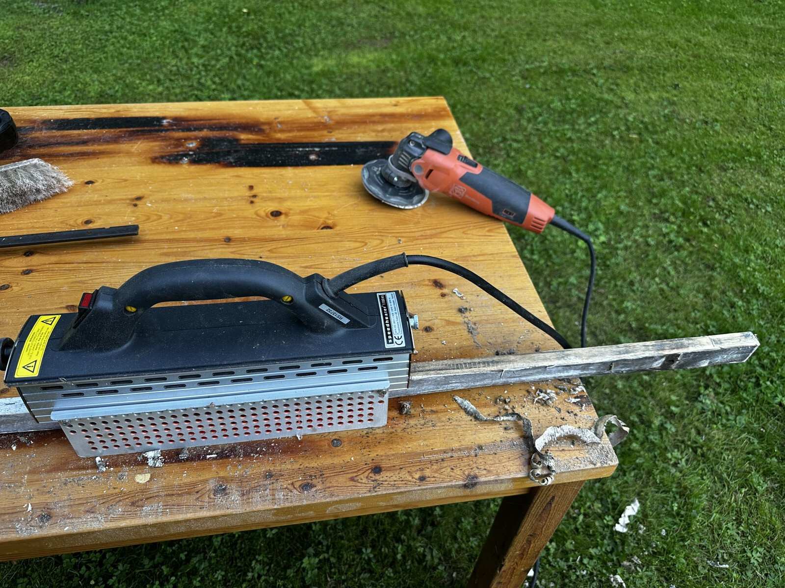

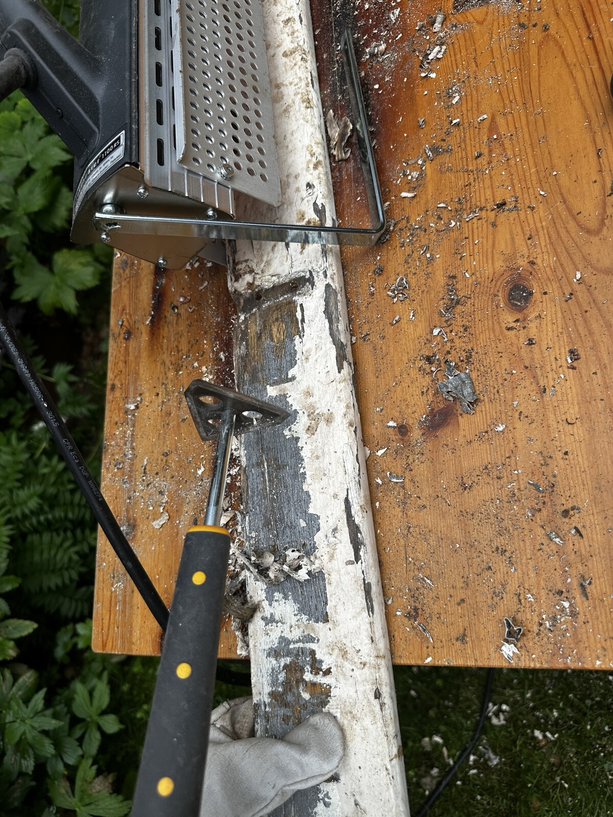

Sedan var det dags för det "roliga" arbetet att strippa all färg från brädorna, Speedheatern gjorde sitt till men otalig färglager av olika blandningar innebar att den inte kunde jobba helt effektivt.
Blandade björkbräder från de som slipades och oljades för 10 år sedan med de som precis blivit rengjorda. Till tidigare ägares försvar måste jag säga att det troligen var just färgen som gjorde att de överlevde. Annars hade björken ruttnat för länge sedan.
Att hitta något sådant här under färgen var som att hitta en skatt!

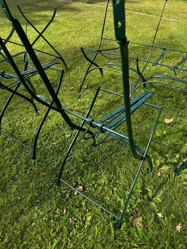

Stålställningen lämnades in för blästring och lackering. Det blev NCS S 7020-B90G

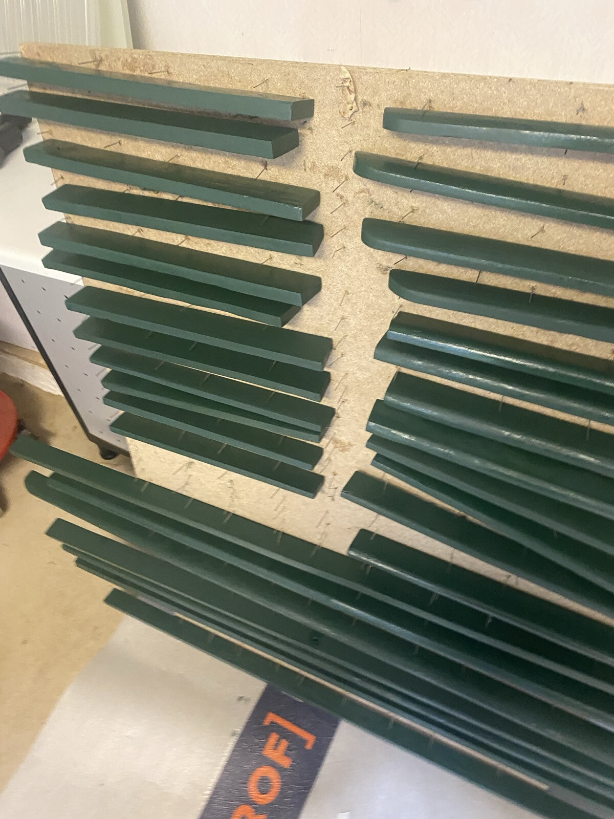

Brädorna målades med linoljefärg i fyra lager även den var i färgen NCS S 7020-B90G

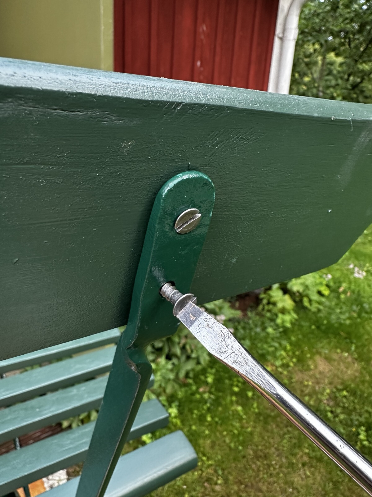

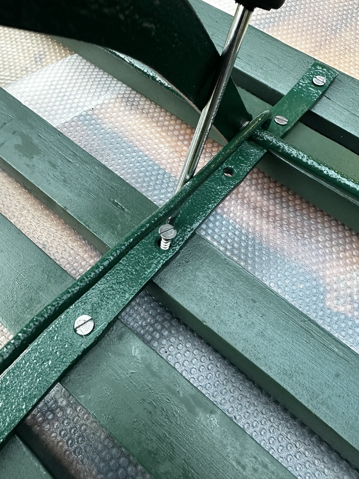

Nya spårskruvar från byggnadsvårdsbutiken fick ersätta de som rostat bort.

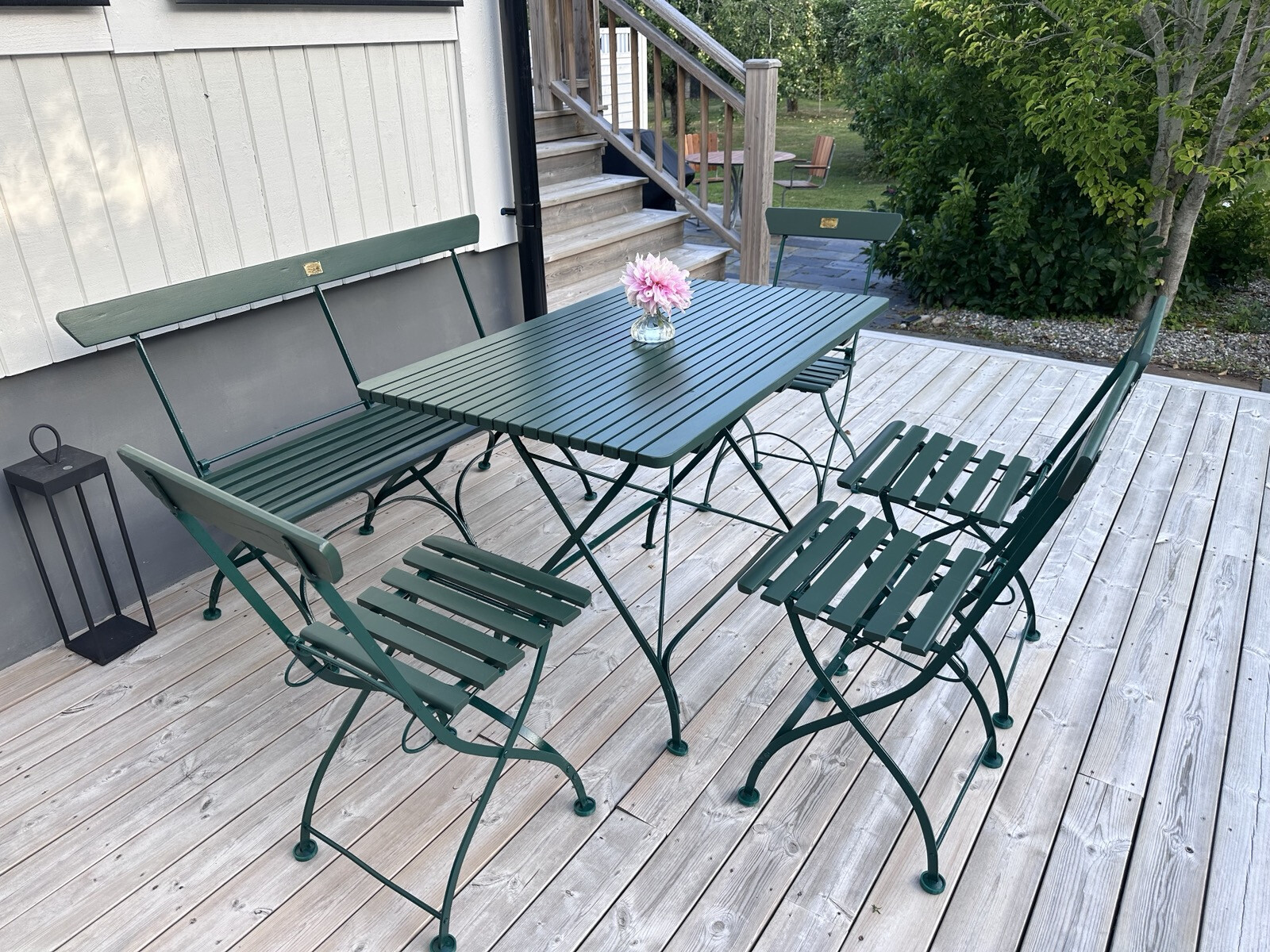

Eftersom vi skulle ha möblerna på trall insåg vi att någon form av skydd på tassarna skulle behövas, då sonen precis köpt en 3D skrivare tog vi Chat GPT till hjälp för att designa en egen modell i mörkgrönt TPU 95 A, en plast som är riktigt slitstark.

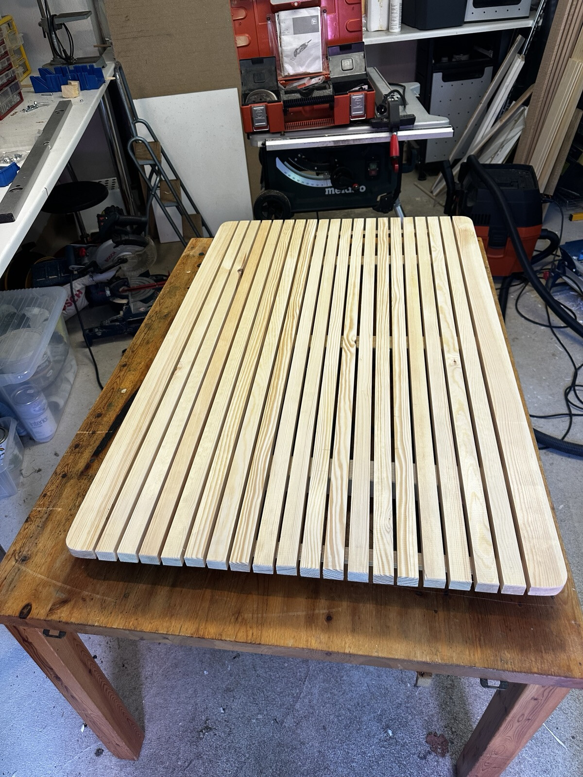

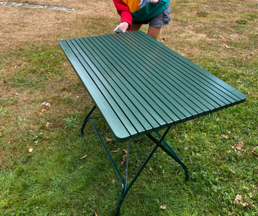

Men vad är en möbelgrupp om man saknar ett bord? Här hade vi som sagt köpt ett underrede och byggde efter eget huvud en modell som vi ansåg skulle passa just denna möbelgrupp.

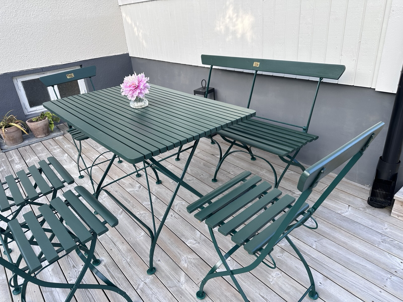

Även detta målades fyra gånger i linoljefärg. ( tur att vi började i juni) Sista lagret med linoljefärg på alla trädetaljer blandades ut med soloxiderad linolja för att få en högre glans.

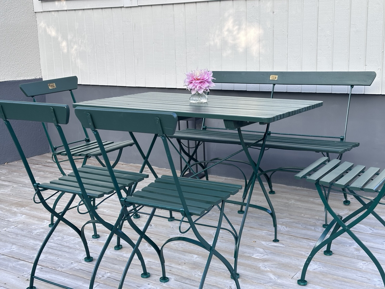

Den färdiga möbelgruppen anno 1896
