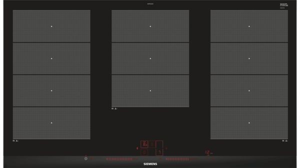

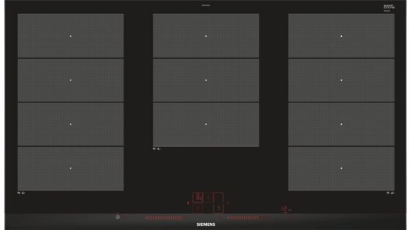

Har beställt häll idag. Blev Siemenshällen i första inlägget. 90 cm. Har Siemenshäll i lägenheten nu också och har varit väldigt nöjd med den. Bosch har inte riktigt någon motsvarighet till denna inom rimliga pengar.
En 90 cm bred Siemens induktionshäll, modell EX975LXC1E, med tydliga kokzoner och touchkontroller.
Siemens EX975LXC1E

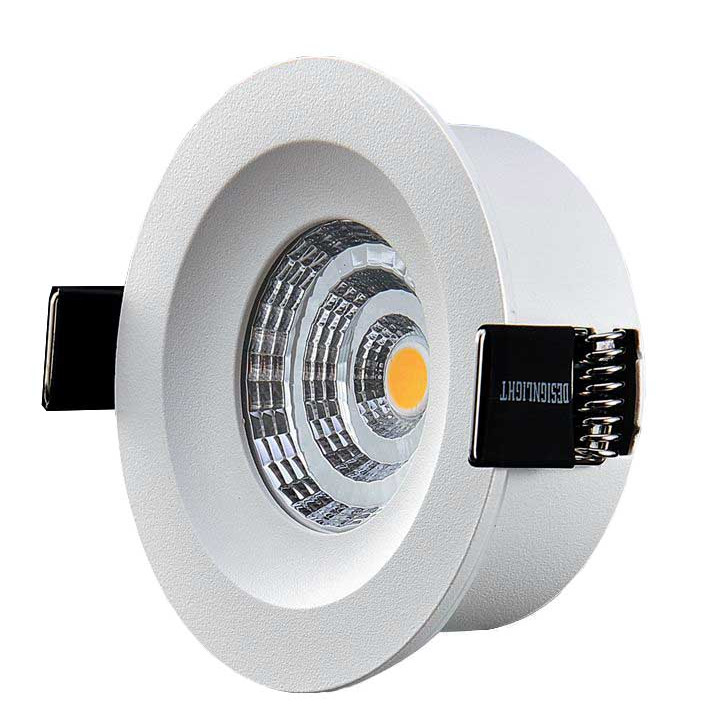

Lite fler inköp gjorda. Har beställt spotlights till badrummet nu. Blev en lite ljussvagare armatur än tidigare diskuterat från Designlight, men fast som jag ville ha. 6 stycken sådana blev det så totalt 2400 lumen på 6 m2, borde räcka. Dessa kan monteras direkt i isolering vilket tyvärr inte så många av Hide-a-lites armaturer kan.
Vit inbyggd spotlight från Designlight Q-3 MW, för badrum, som kan monteras i isolering.
Designlight Q-3 MW

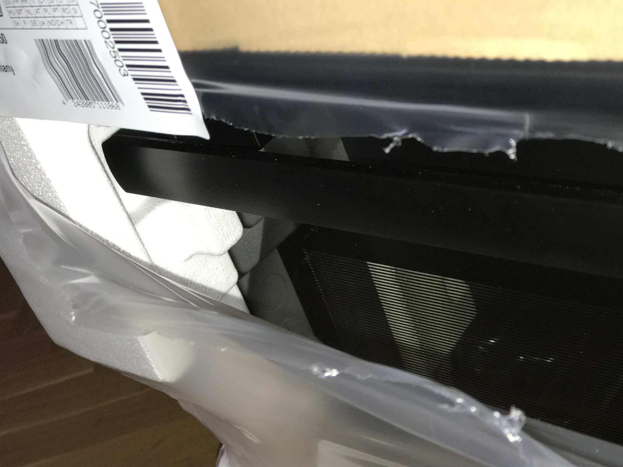

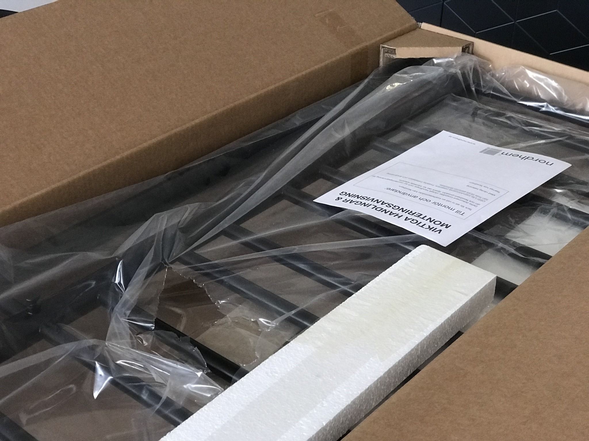

Liten bild på handdukstorken och smygtitt på ugnen också som äntligen hittat hem efter lagerstrul på Elgiganten.

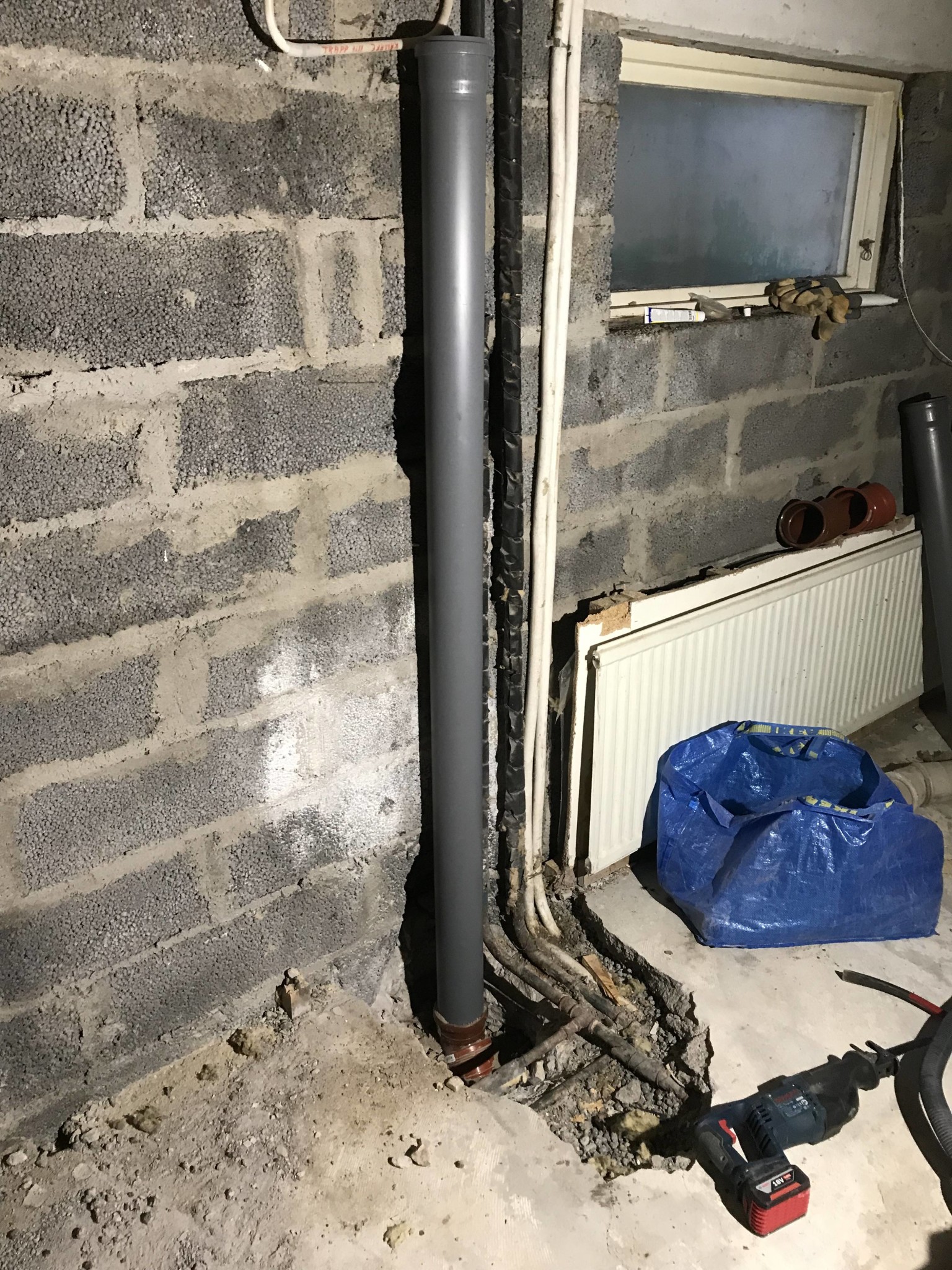

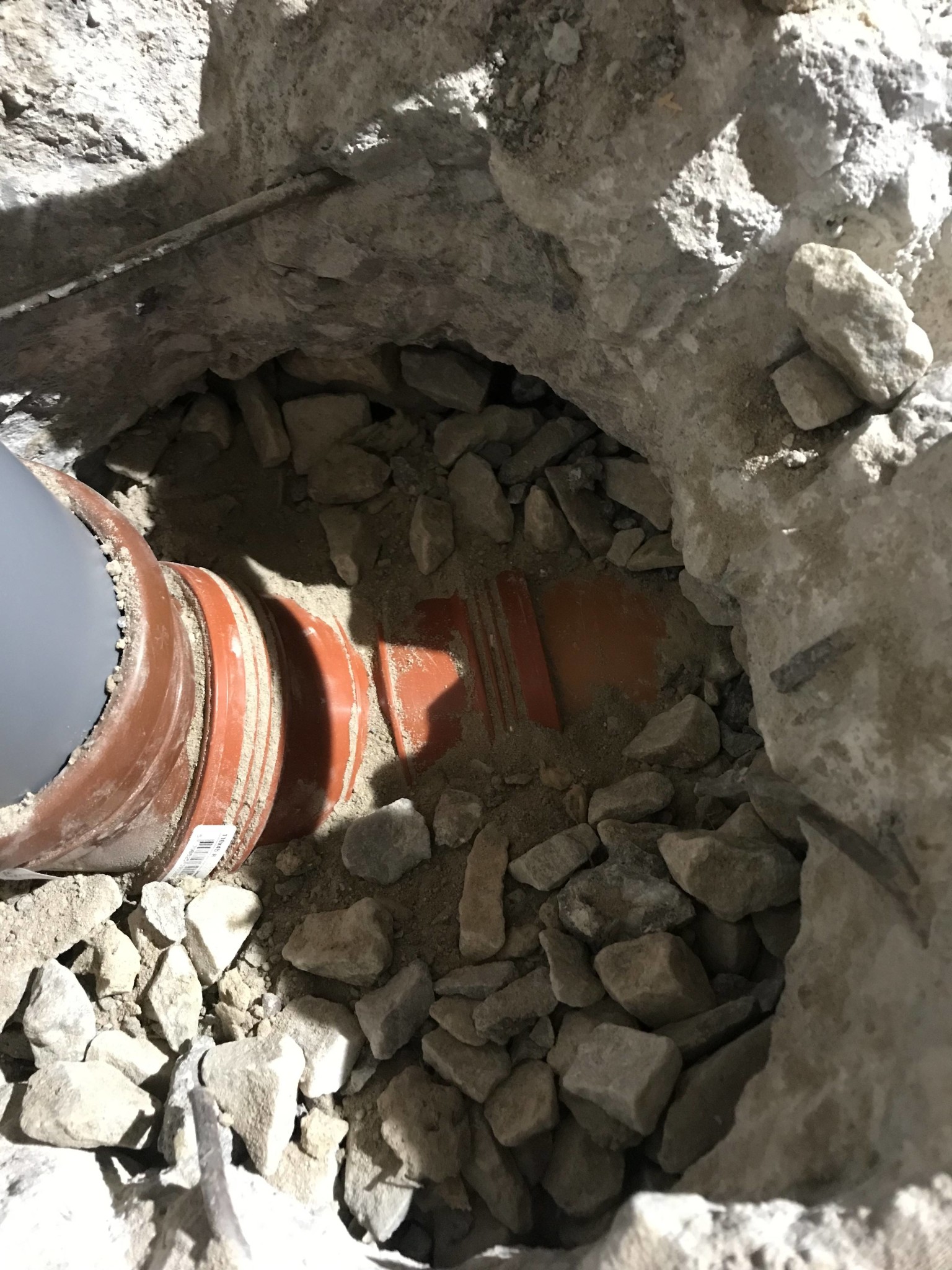

Jag håller på med bilning för avlopp i källaren. Planen nu är att bila ner till markrören för att ansluta där. Jag kommer alltså inte byta dem då de ser fräscha ut. Konstruktionen på grundläggningen är dessutom mer än rejäl. Uppbyggnaden ser ut enligt nedan:
  1. Sand
  2. Makadam 20-25 cm
  3. Betong 15 cm
  4. Lecakulor 10 cm
  5. Betong 8-10 cm
Avloppet ligger alltså på sandbädden... Vi har tre anslutningspunkter, en för badrummen på plan 1 och 2, en för kök och badrum/WC i källare och en tredje som blir för TM och TT i tvättstugan. Två av dessa är uppbilade nu. Nedan ser ni bild från stammen till badrummen.
Uppgrävd betong och sten runt en brun avloppsröranslutning som ligger på en sandbädd.
Bild på ett renoveringsprojekt med en nyligen bilad öppning i betonggolvet för avloppsledningar i en källare.

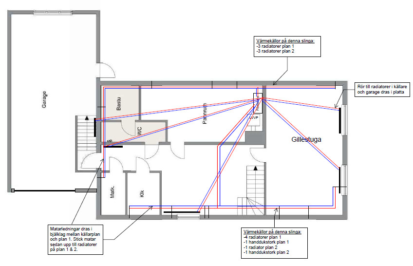

Vi har också bestämt oss för att byta samtliga radiatorrör och radiatorer. Tanken är att dra systemet enligt principen nedan, men har lite branschkollegor som ska kolla på det och hjälpa till med dimensionering.

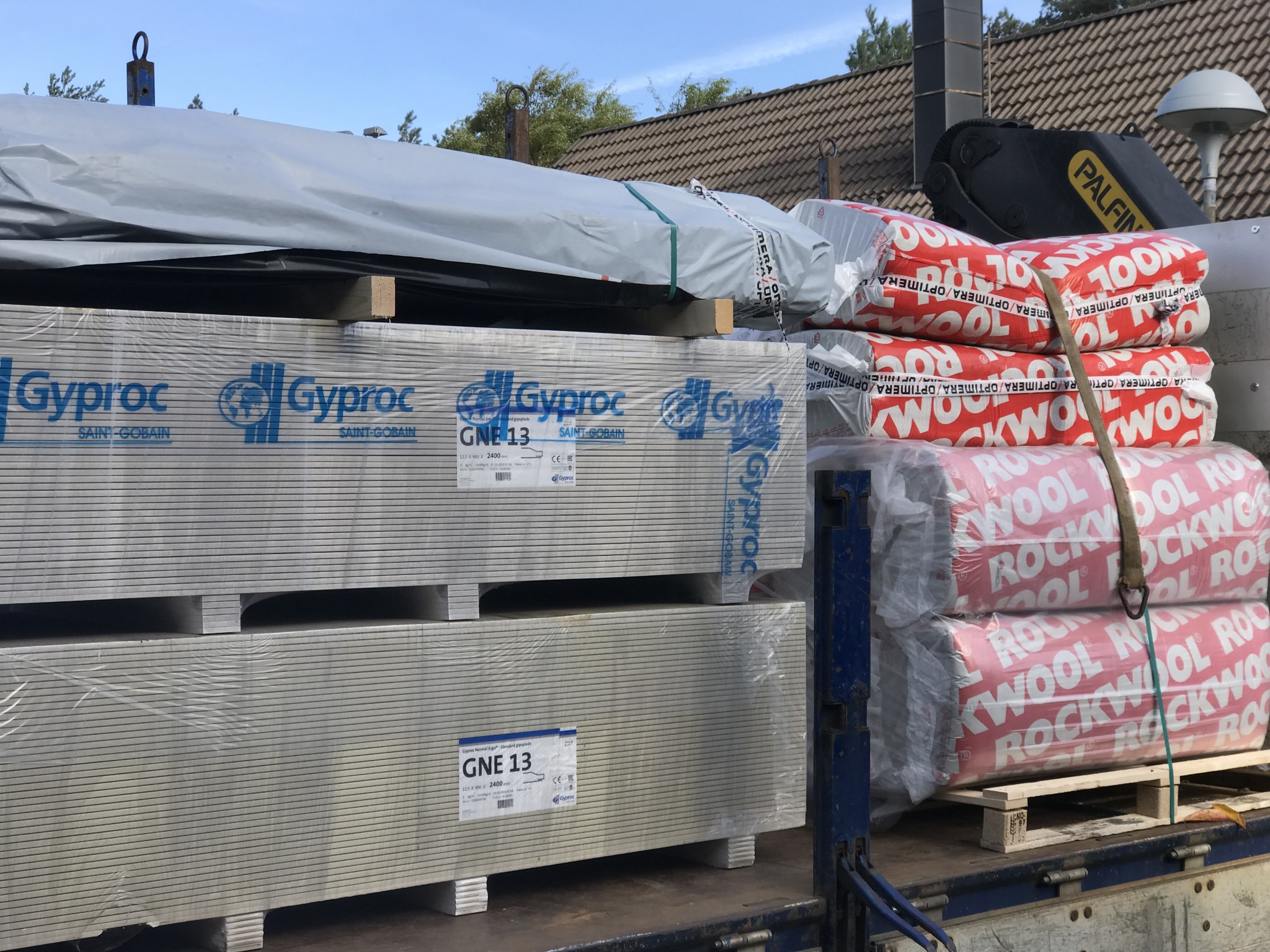

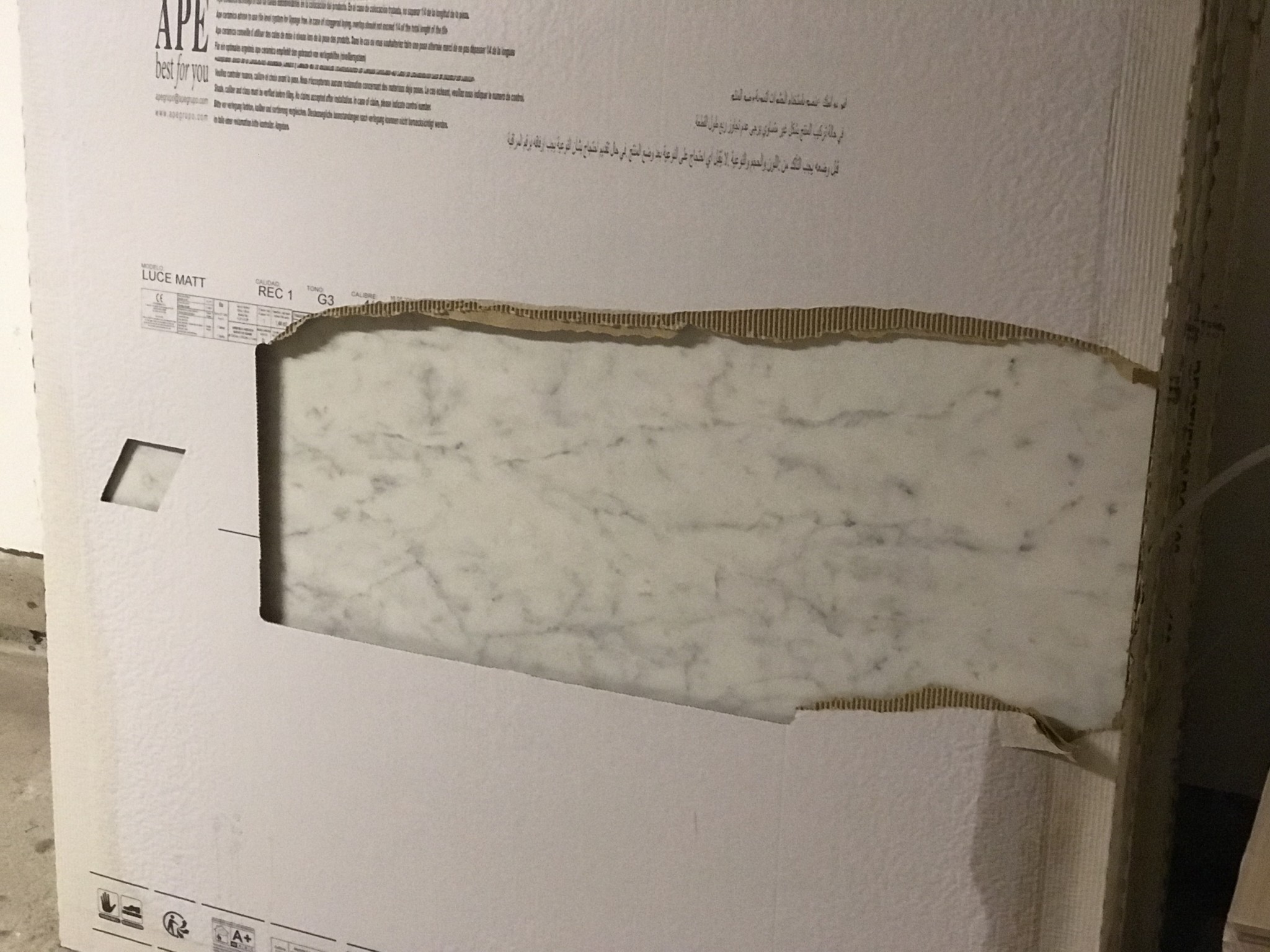

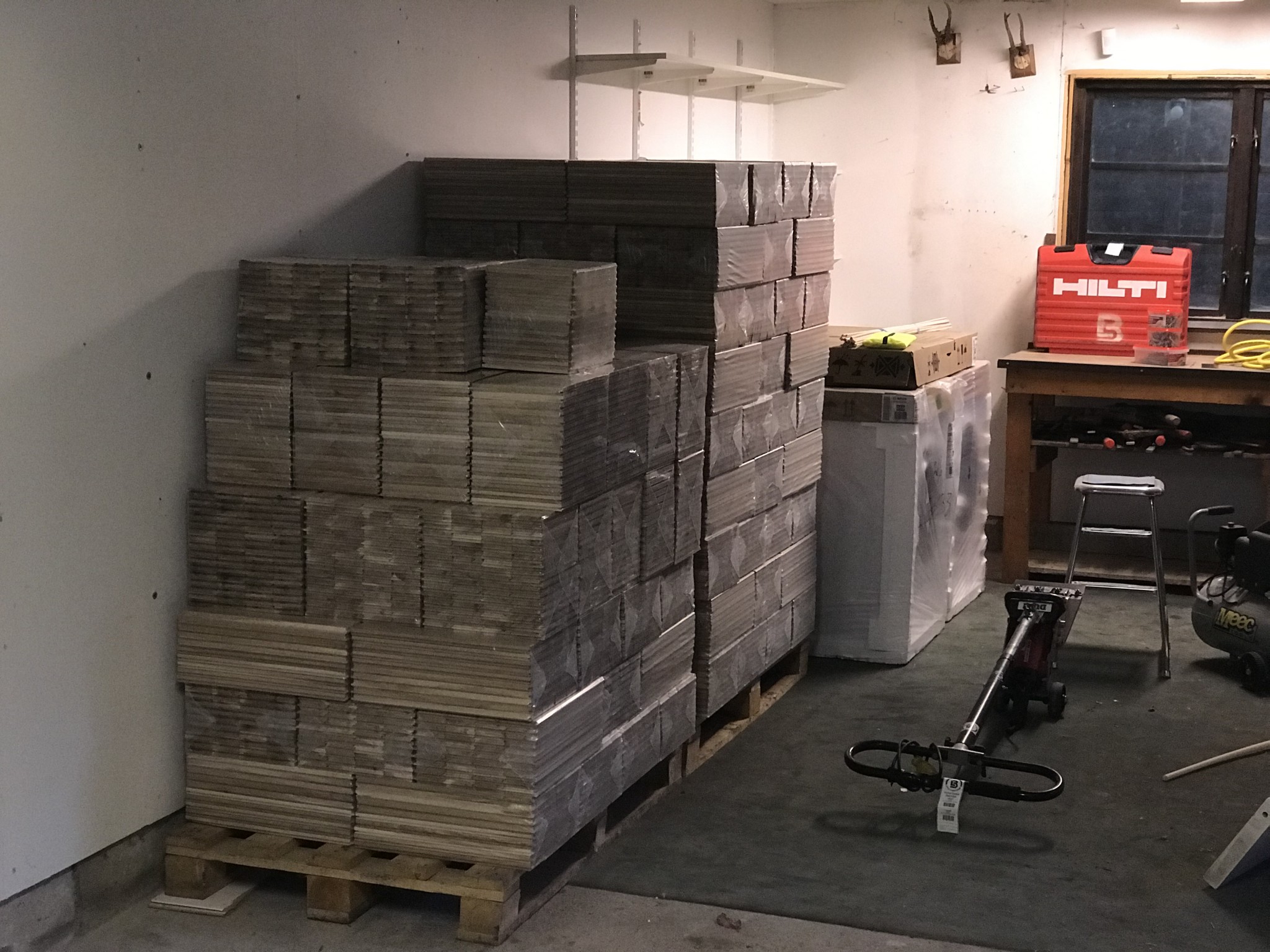

En del leveranser har också trillat in bl.a. golvet samt kakel till badrummet på plan 1. I måndags fick vi även leverans av skivor och reglar till hela plan 1. Totalt 3 paket gips, 1 paket plywood, ett gäng reglar samt 10 balar isolering. Det har också körts närmare 25 vändor till tippen med utrivet material så en del bärning har det blivit.
Byggmaterial staplat i ett garage med gips, plywood, och isolering nära verktygsbord och Hilti-väska.
Paket med marmormönstrat kakel för badrumsrenoveringen öppnat för att visa kakelplattans design.
Leverans av byggmaterial: gipsskivor och isoleringsbalar redo för renoveringsprojekt.

känns alltid skönt att få bygga upp lite igen.
Ett tips är att fundera på om ni inte ska ha renslucka på spillstammen innan den går ner i plattan.
säkervatten rekommenderar underkant renslucka 400mm ovan golv.
tobbbias
Bra tips. Ska komplettera med det!

Fattar inte varför radiatorer i källaren inte kan vara på en slinga utan ska matas separat var och en?
För att det då blir ett 1-rörs system vilket är svårare att få till bra. De sista radiatorerna på slingan får ju lägre temperatur då. Man hade såklart kunnat köra de två i gillestugan som 1-rörs förstås.
