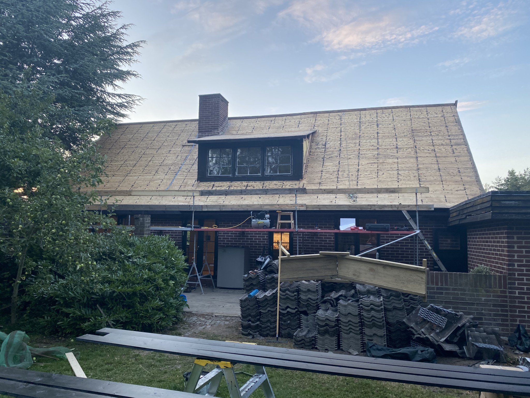

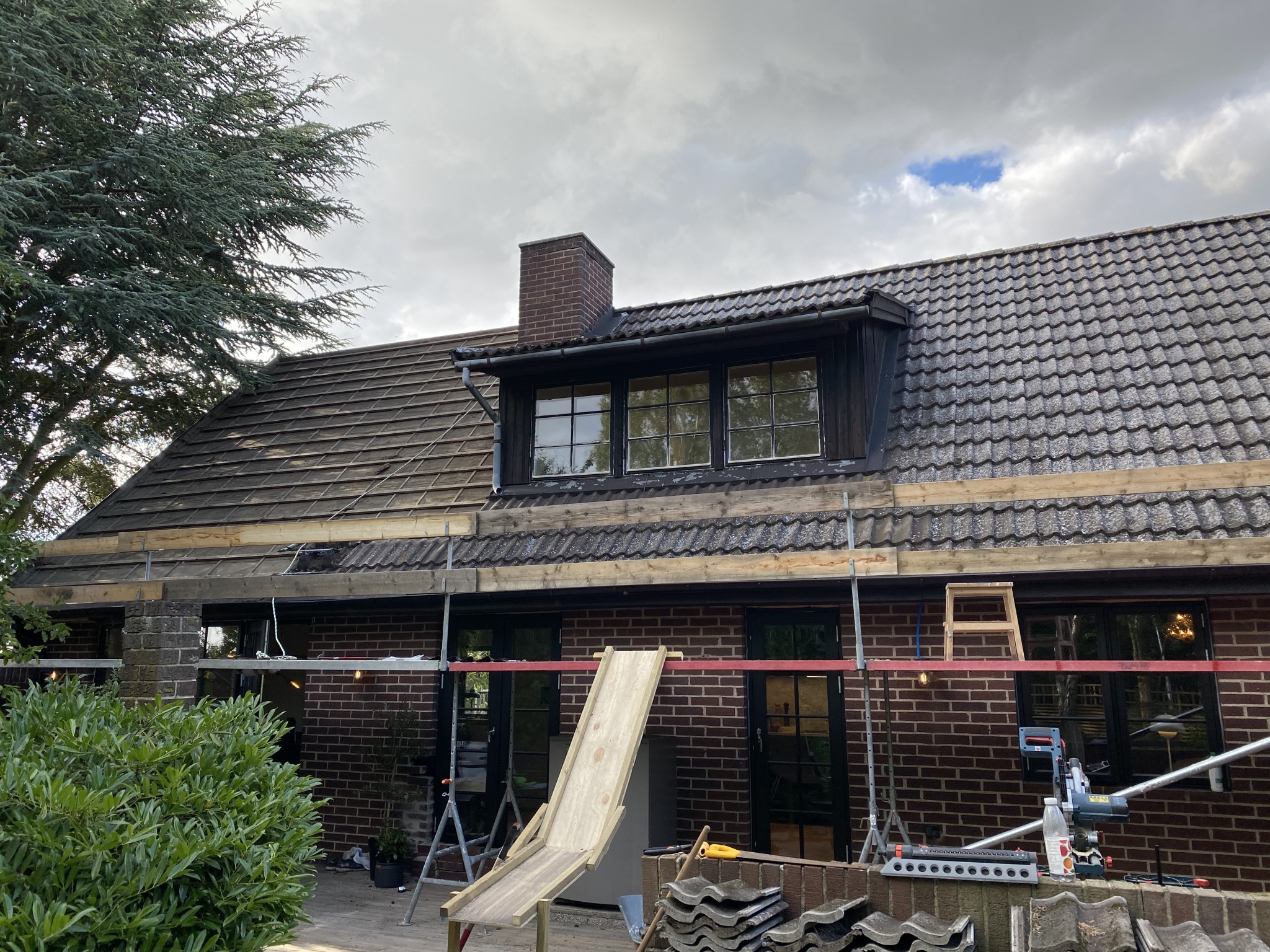

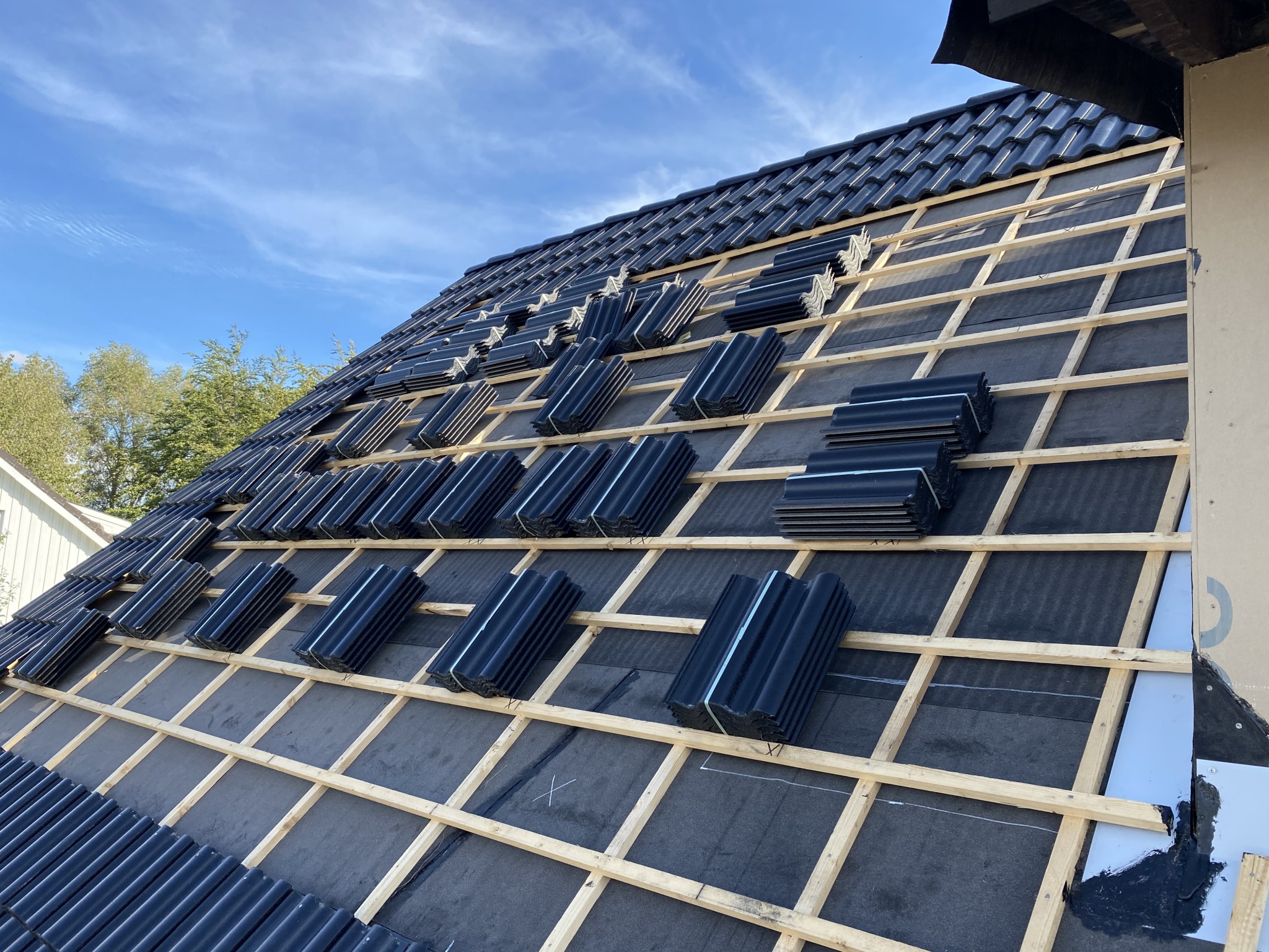

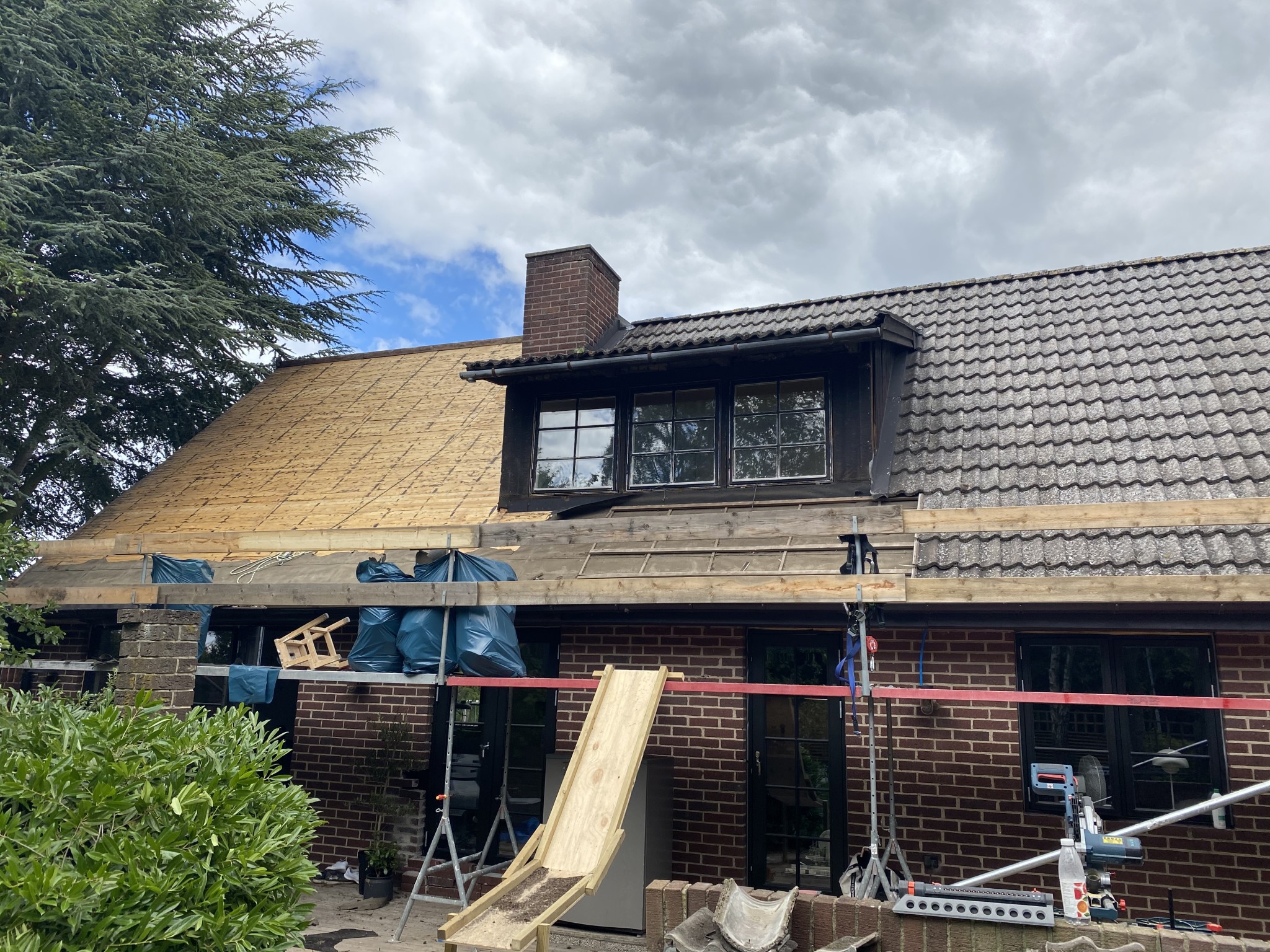

Varit på lite inflyttningskalas idag på dagen, men vi smög igång med att plocka lite pannor nu på EM. Ca 3h jobb för mig och frugan, imorgon får vi assistans
Målet är att det ska vara pappat på måndag då det ska komma lite regn på tisdag. Har presenningar hemma så jag kan täcka ena sidan av huset om det skulle krisa.
Notera rampen för pannorna
Det skulle varit stavparkett ☀️
Känns som att det gick lite halvsegt idag. Fick ner alla pannor igår så hade pappen+läkt på halva huset idag samt takfotsbrädor och inklädnad att riva.

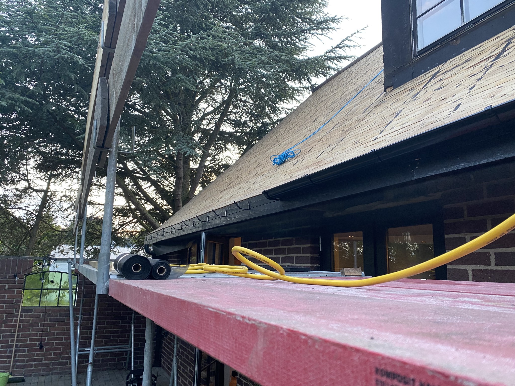

I anslutning mellan tak och garagetak har det läckt litegrann ganska länge (innan vi flyttade in). Har varit svårt att täta detta provisoriskt så jag har låtit det vara. Tog tag i det lite mer idag och ska försöka göra det så tätt som möjligt i detta skedet. Garagetaket ska pappas om senare i sommar/höst också.
Det visade sig att där dessutom var ett litet myrbo som fick rensas ut så detta tog lite tid. Har även hämtat lite material samt varit en sväng på timmen för att kunna göra föregående.
Fick dit alla krokar samt merparten av rännorna nu innan kvällning. Fall ca 3 mm per meter och körde vattenprov med fint resultat.
Imorgon får vi ytterligare lite mer hjälp och då är det full fokus på papp och läkt för sen ska det regna 25 mm på onsdag
Onsdag/torsdag får förmodligen spenderas med att köra till tippen för att sen gå på andra sidan på fredagen. Sen utlovas fint väder framöver

Ett tips är att ha ett antal stora presenningar hemma, det är inte bra att få regn på råspont.
Självklart. Vi fick täcka i tisdags inför regn på onsdagen. Blev dock inte så mycket som utlovat.L Leif i Skåne skrev:

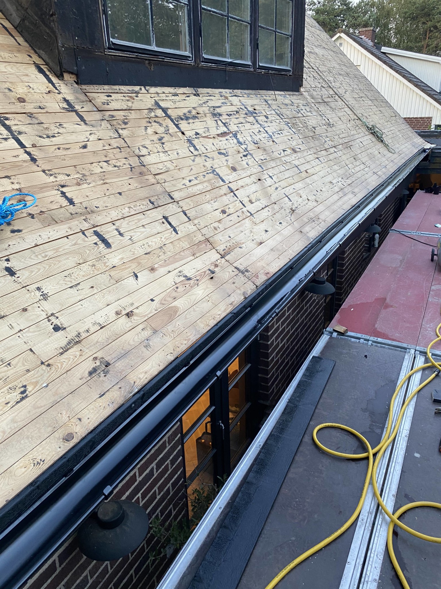

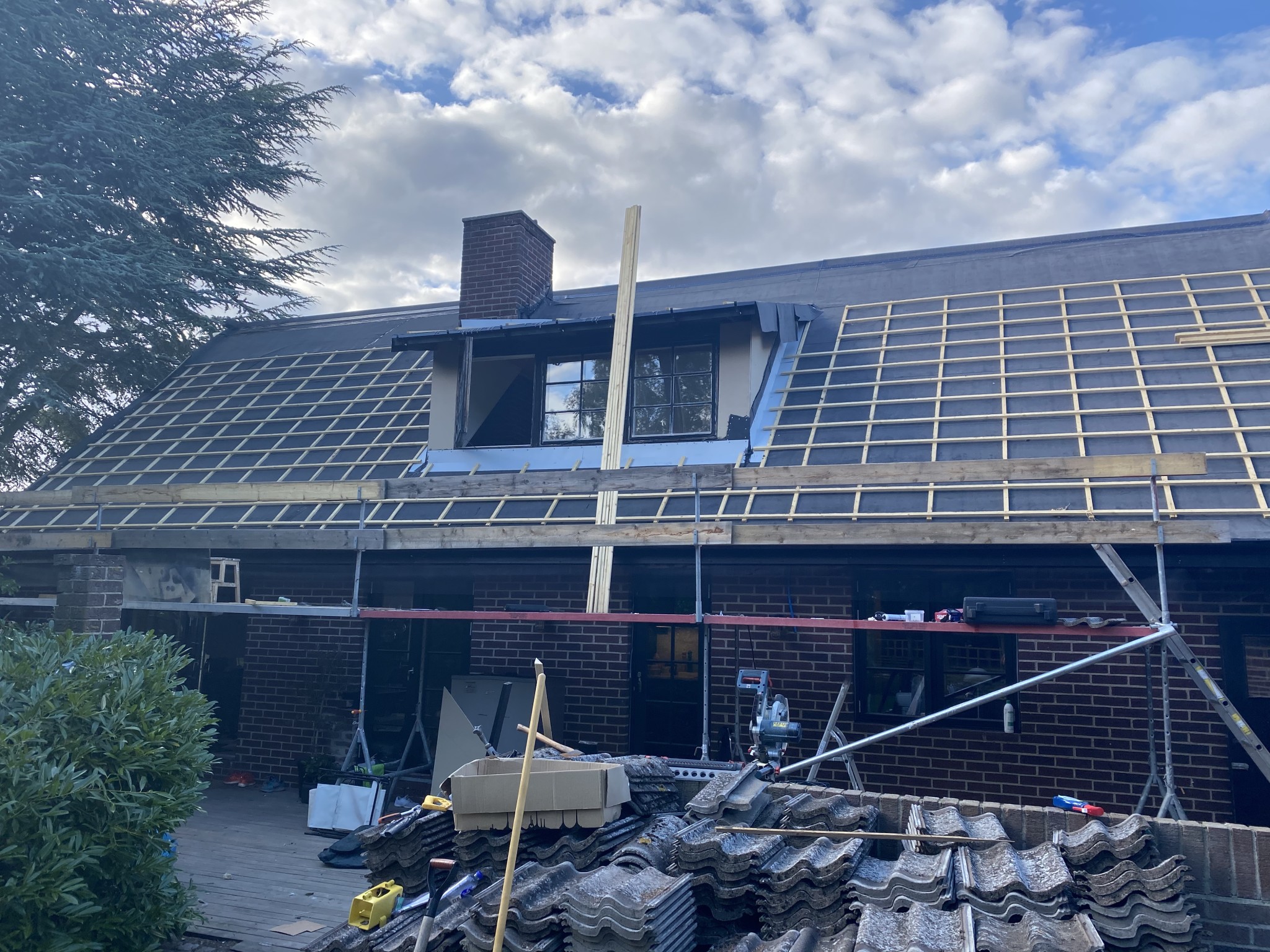

Status nu är att ena sidan är pappad och läktad. På framsidan är alla pannor nere. Kommer börja pappa där idag, men köra uppifrån och ner istället.
Har tagit längre tid än jag trodde det här. 45 graders lutning är brant och det är mycket extrajobb med tätning/plåtar kring kupor och skorsten. Andra sidan blir enklare ur det hänseendet.
Var e bilderna??

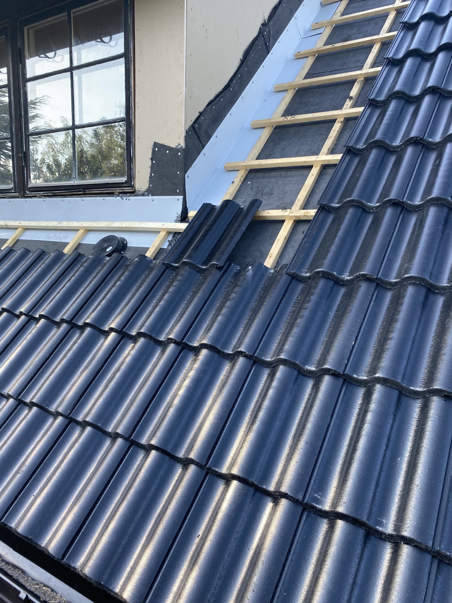

Överbeslagen här (skorsten och kupor) var väldigt välgjorda. Dock saknades ju underbeslag helt vilket är standard idag, främst för att skydda pappen.Åsa Lund skrev:
Har hittills inte sett några skador alls mer än lite rutten läktkäkt pga barr och mossa
Har varit dålig på att ta bilder. Kommer en från södra sidan nedan. Klart för pannor förutom översta läkten (hade inte gjort övervik från andra sidan samt ett underbeslag vid skorstenen.
Andra sidan blev färdigpappad idag och avvattning klart. Uppvik mot kupor som ska gipsas kvarstår där. Kommer fixa det och läktning imorgon. Jobbat själv på norra sidan vilket gjorde vissa moment lite klurigare. Pappade uppifrån och ner istället, var mycket enklare och betydligt renare samt mindre avtryck på pappen. Satte en 2x2” i underkant på våderna som jag rullade pappen på.

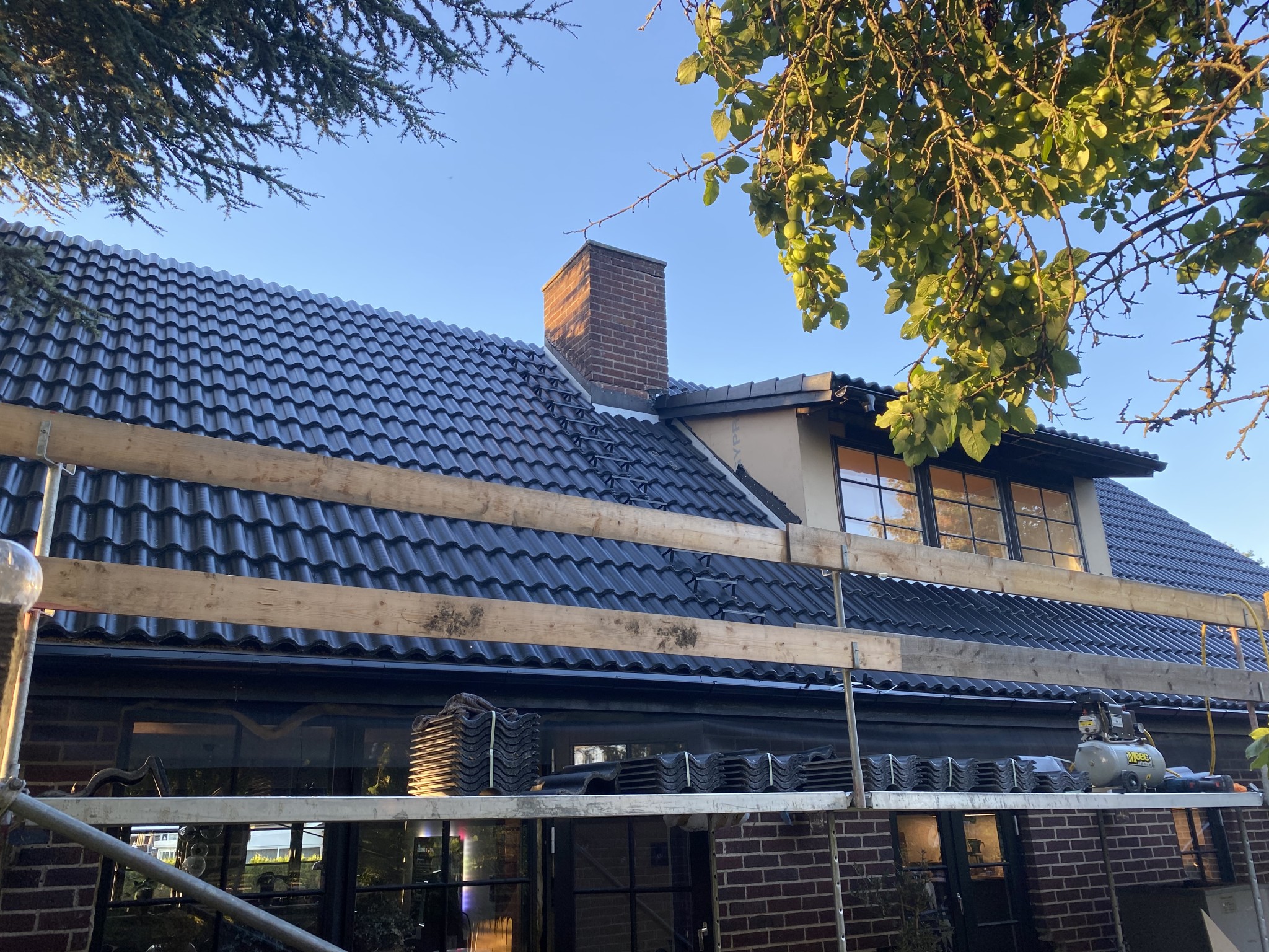

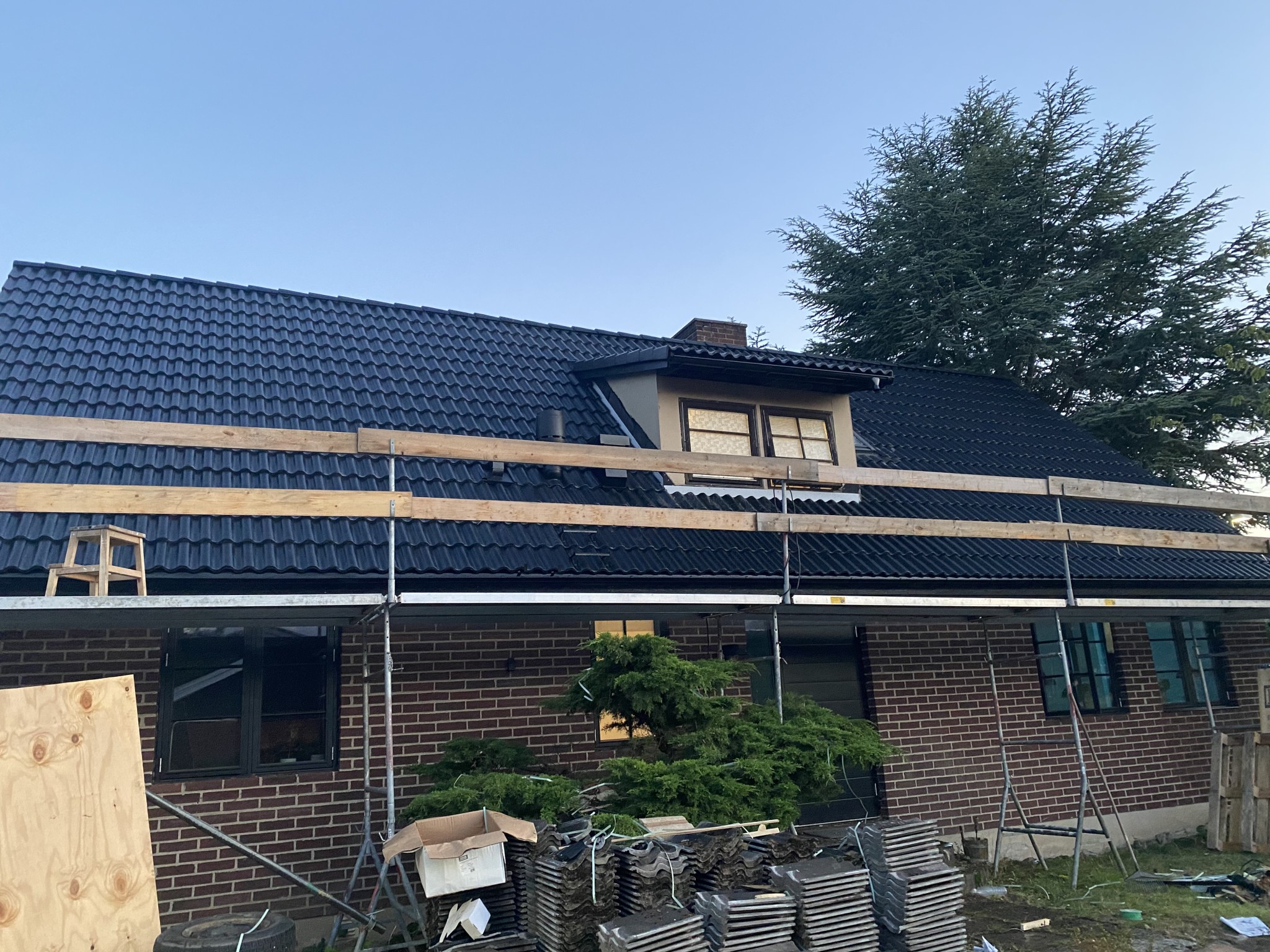

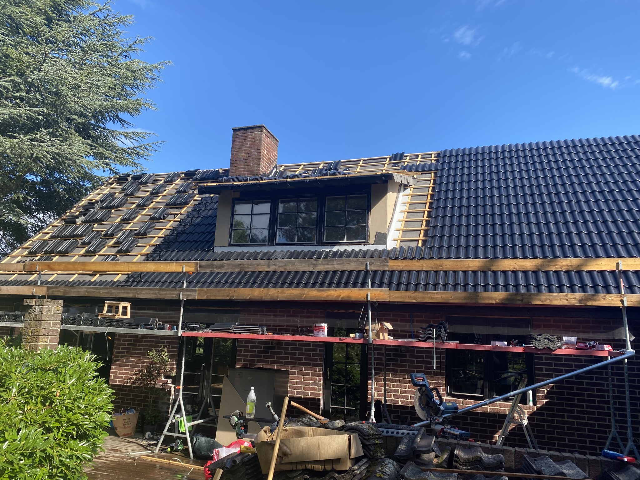

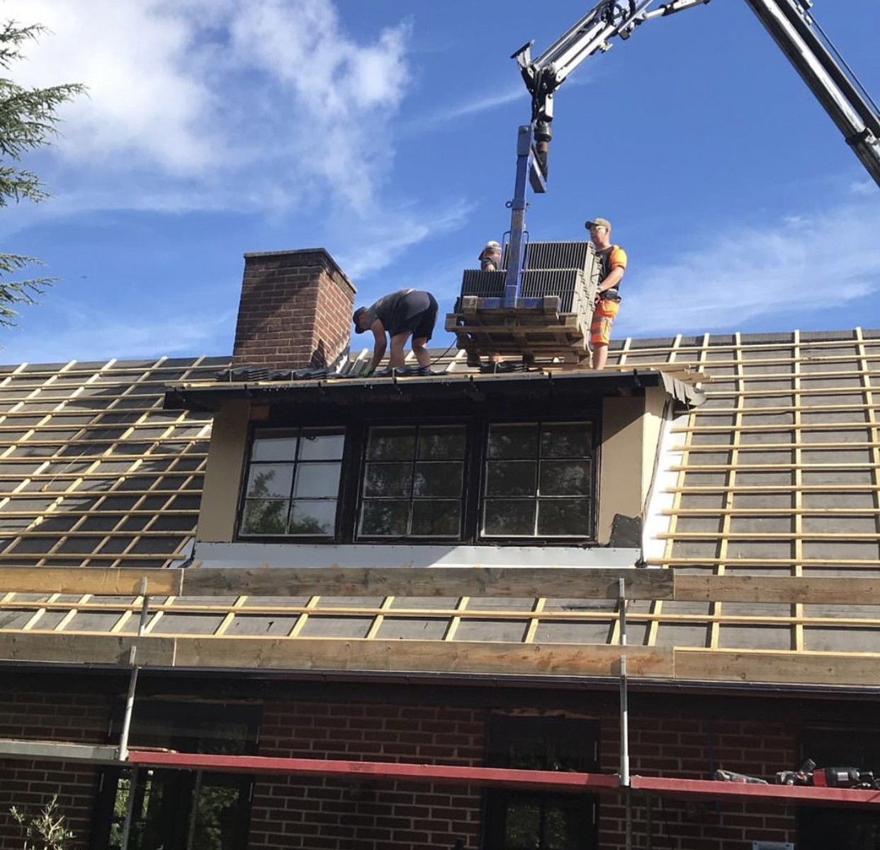

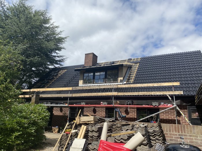

Har inte tagit så mycket detaljbilder ännu, men läggning pågår nu för fullt. Vi fick pannorna vid 10 i måndags och tömde bilen (7 pallar + gavlar, nock och tillbehör) på 1,5 h.
Första pallen
Ena sidan klar
Lunchtid idag
Nutid
Närbild vid kupa. Här ser man luftningen också.
Har nu bara kupan kvar på södra sidan. Dock ska jag ha gavelpannor även där så får anpassa utsprånget efter det. En hel del merjobb med detta, men jag tror det blir riktigt snyggt.
Andra sidan är lite enklare med mindre kupa, ingen skorsten eller taksäkerhet. Dock ska ett takfönster i och lite huvar så det väger nog upp.

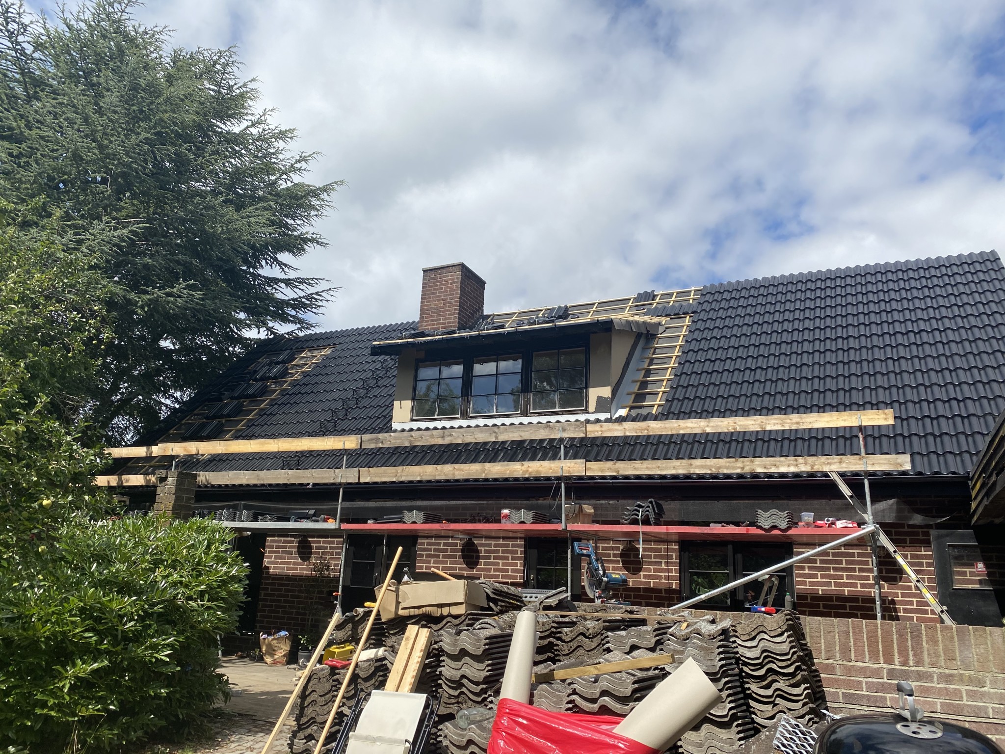

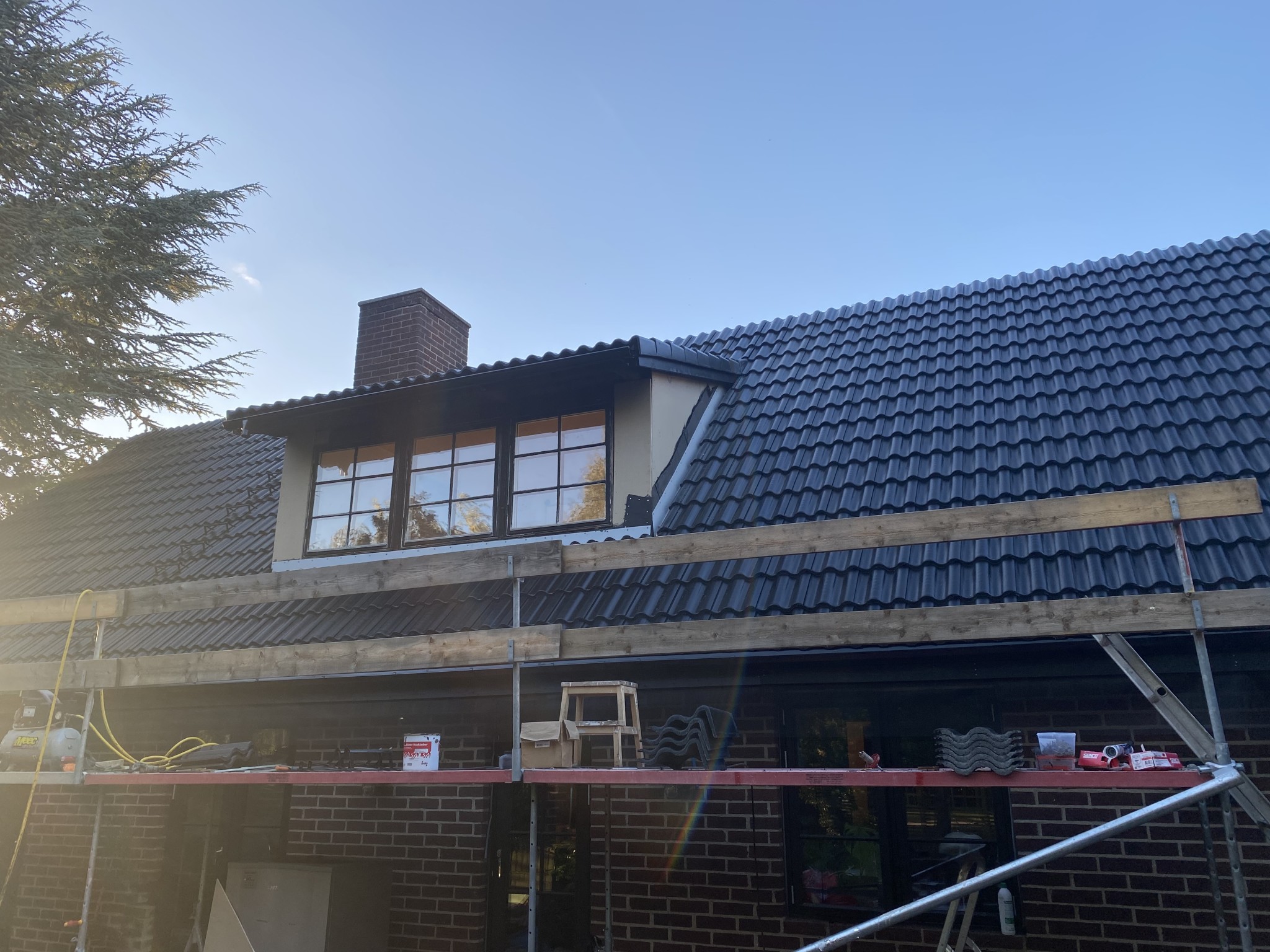

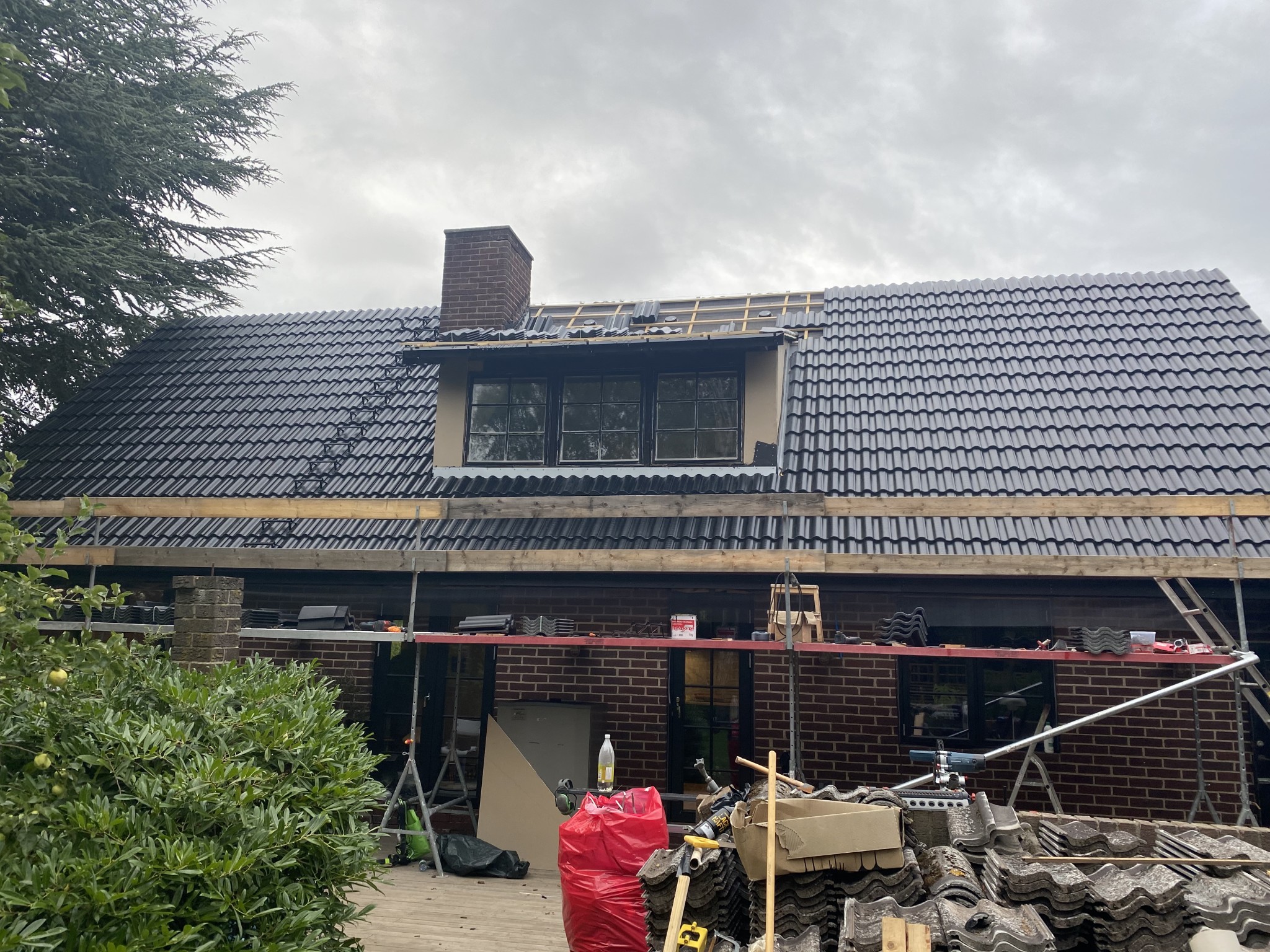

Nu är södra sidan helt klar. Var som sagt lite meck med gavelpannorna på kupan. Fick kapa ca 6 cm per sida på råsponten och fälla in en halvpanna. Figurkapade även gavelpannorna så jag slipper plåtar helt i övergången.
Pannorna under första gavelpannan uppifrån går in under takutsprånget (självklart papp och uppvik + underbeslag också). Det blev ett väldigt rent utseende vilket jag gillar. Målade stödläkten och ändarna på ströläkt och trekantsläkt svart på kupan så man inte ser dem så tydligt. Fågelband monterades bakom.
Påbörjar norra sidan imorgon. Ska först borra och montera luftning där samt sätta sista vindskivan på högra gaveln innan läggning kan börja.

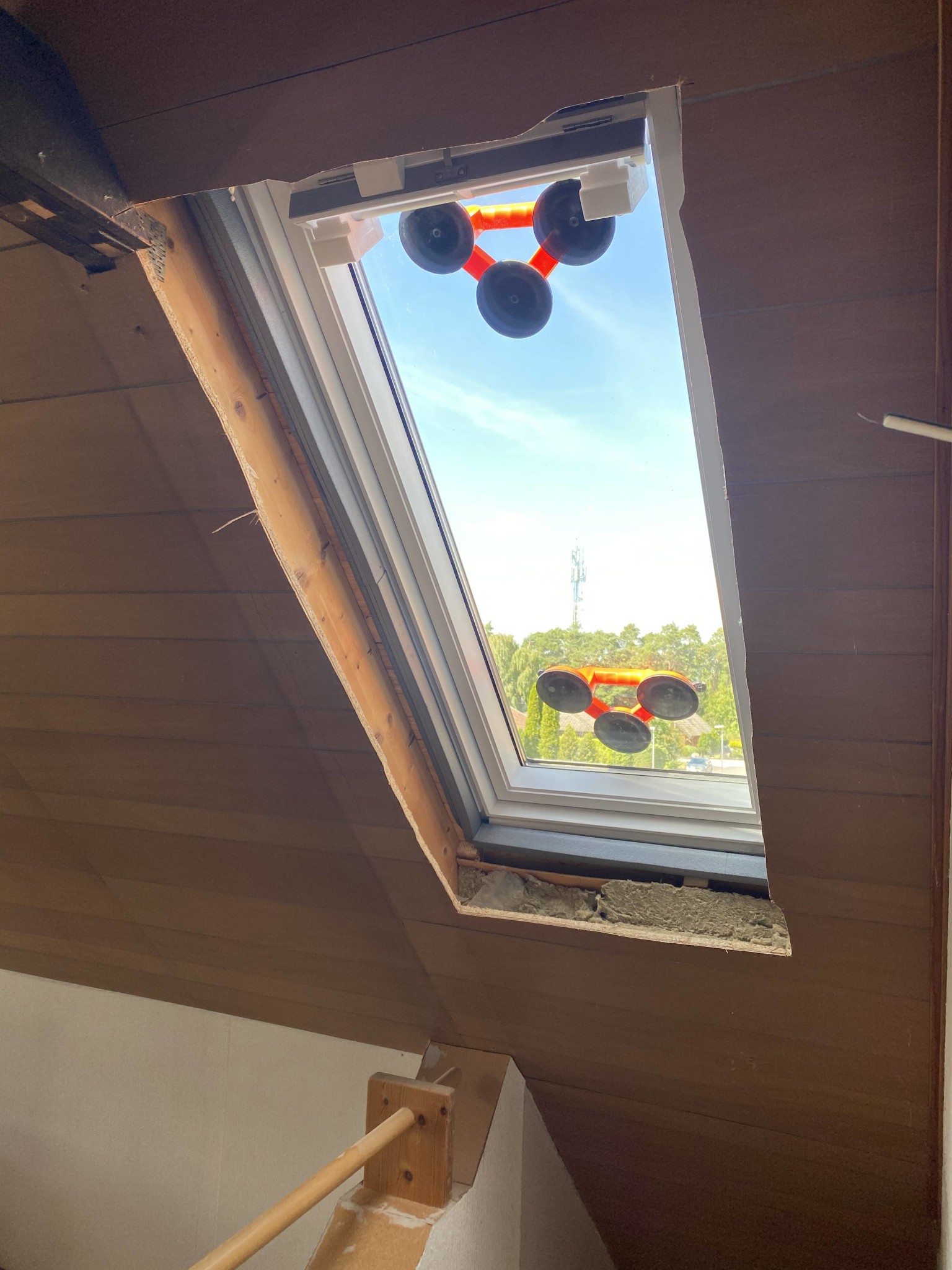

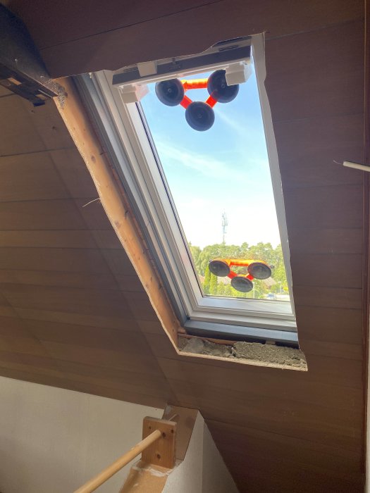

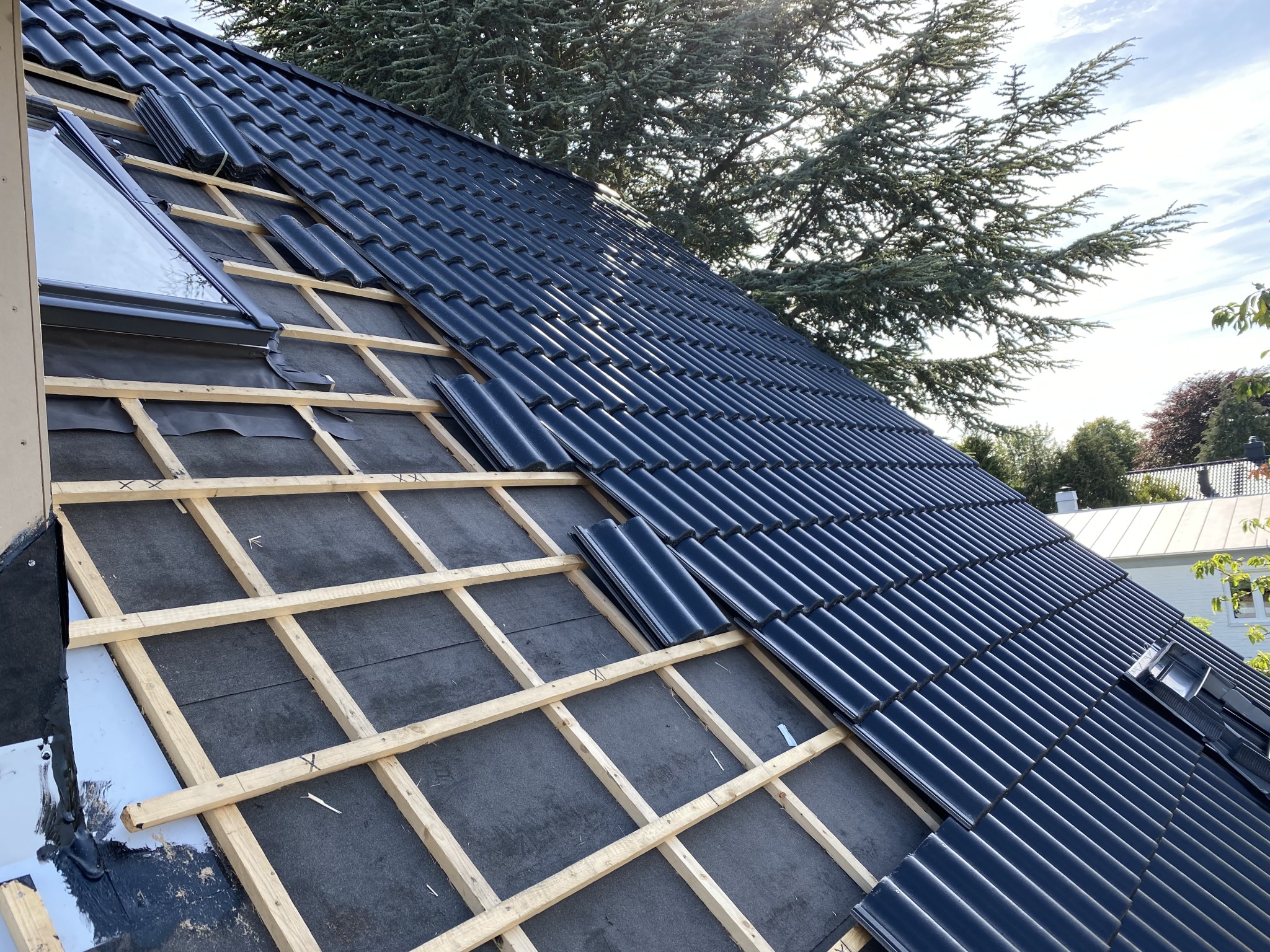

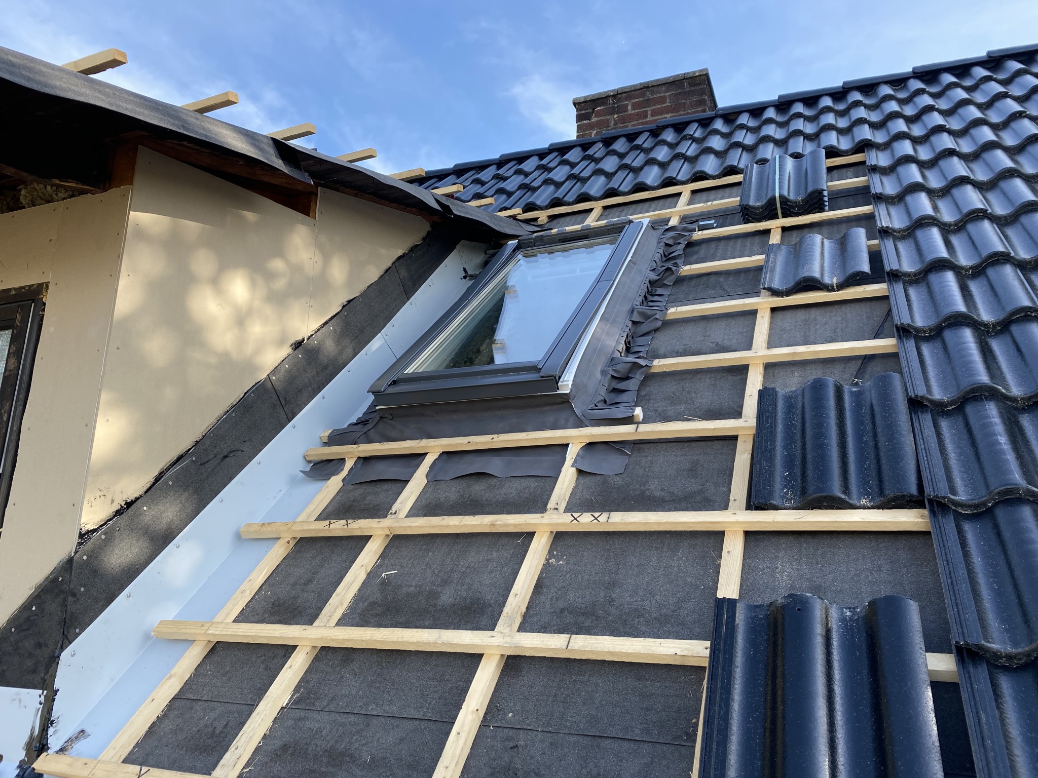

Nu är det inte speciellt mycket kvar på norra sidan heller. Igår fick jag i takfönstret efter att ha påbörjat i söndags kväll. 70x140 3-glas är rätt tungt så det var inte helt smärtfritt att vara ensam. På insidan är det trapphus där man inte når fönstret så jag kunde inte plocka ut bågen det hållet på ett enkelt sätt. Slutade med att jag monterade allt med bågen i.
Velux 66x140 3-glas
Jag var tidigare lite orolig för att inte få plats med sidoplåtarna mot kupan, men det löste sig fint. Fönstret kommer nu linjera med den nya väggen på insidan på den vänstra sidan av trappan sett uppifrån (som bilden ovan). Denna väggen kommer avgränsa ytan till det som ska bli vårt kommande sovrum på plan 2. Det blev rätt stor skillnad på ljusinsläppet i hallen på plan 1 och hela vägen ner i källaren.
I övrigt är båda gavlarna klara med gavelpannor. Övre raderna och nockpannor är klara och hela högersidan av framsidan är också klar. Återstår gör kupan samt vänstersidan där jag även har lite ventilationsgenomföringar och luftning till avloppet.

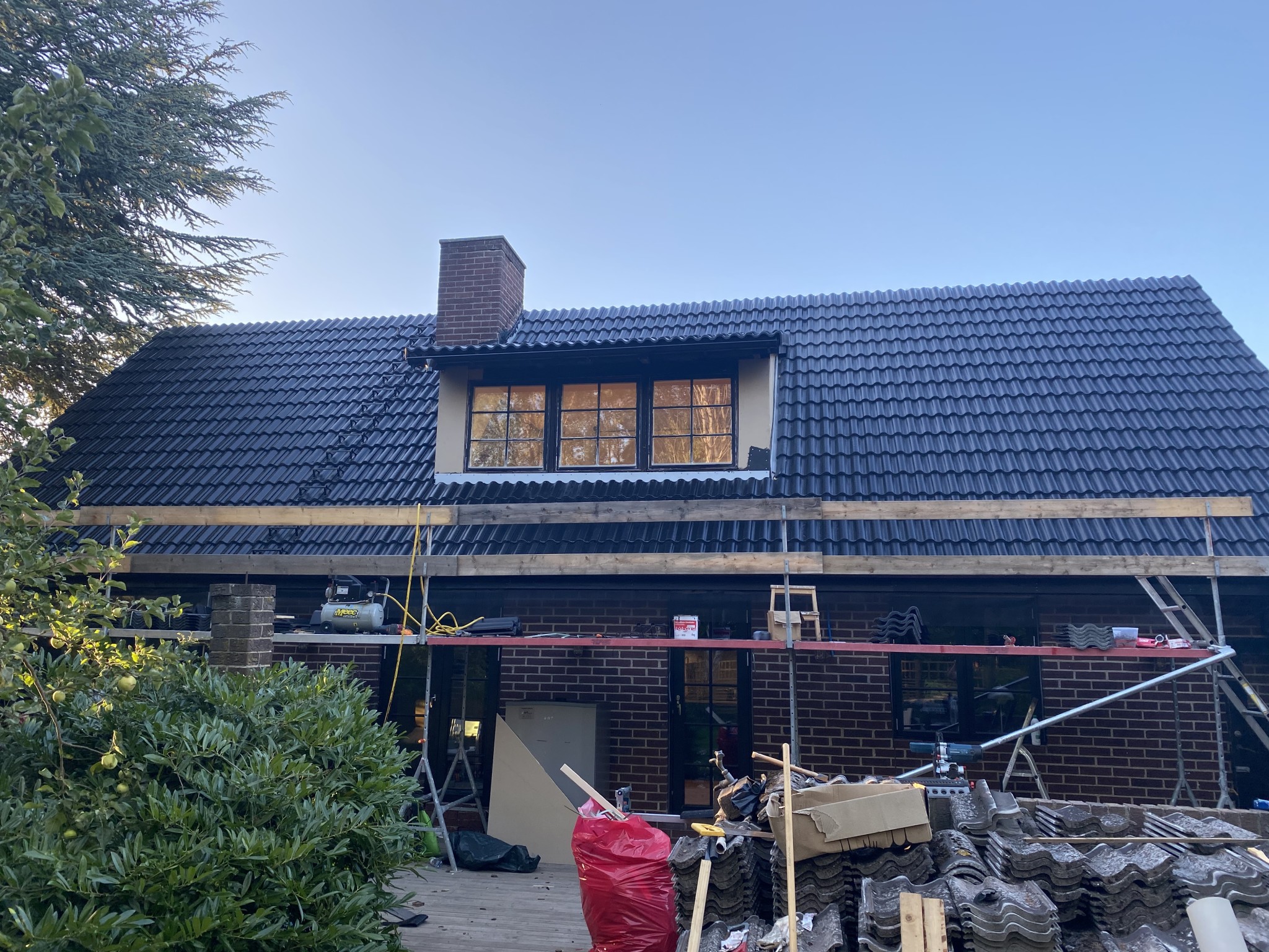

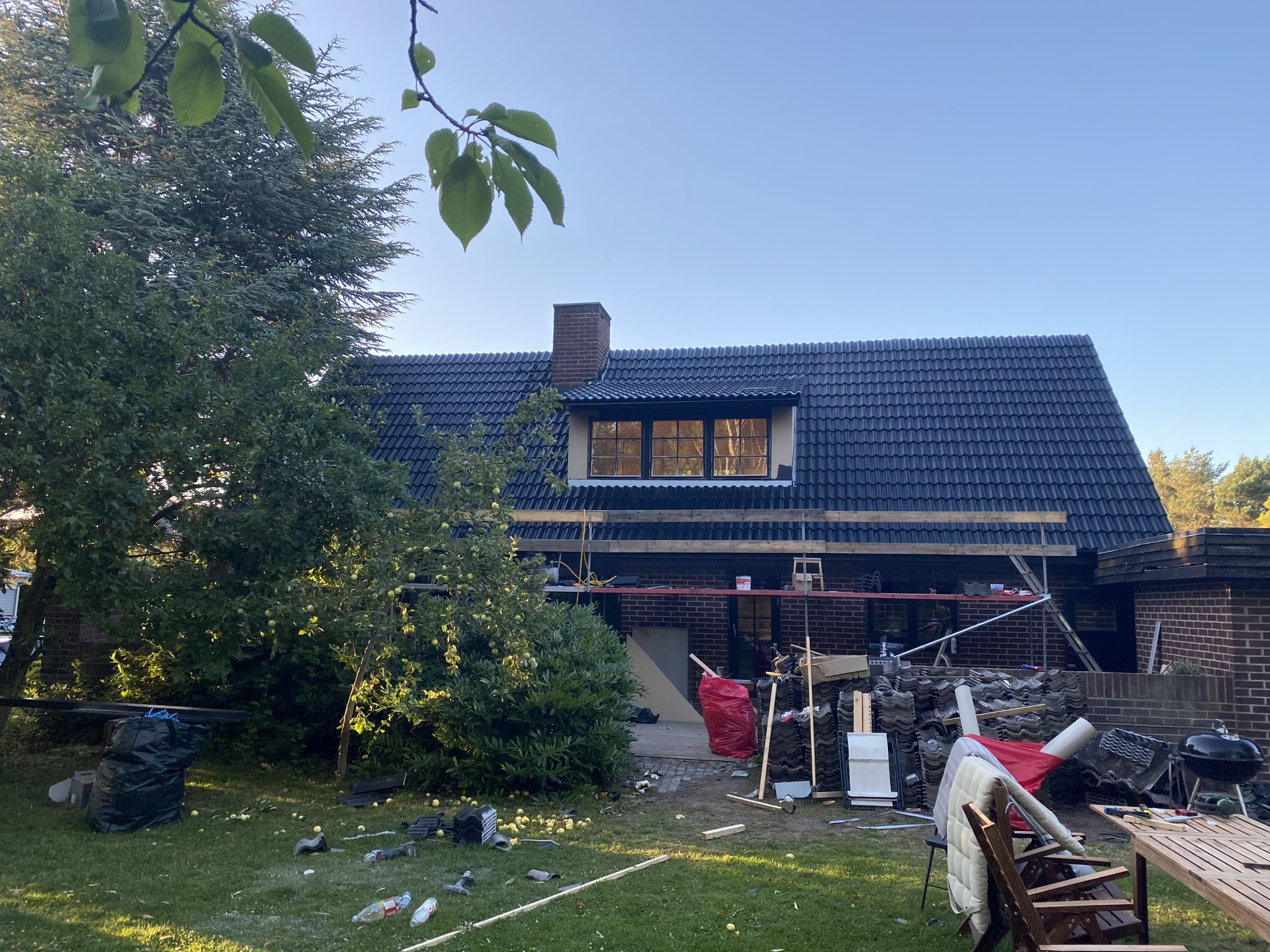

Taket klart!
Nu är sista pannan äntligen lagd. Nu ska jag bara försöka få hit plåtslagaren så jag kan sätta panelen på kuporna. Får se om ställningen står kvar till dess eller om den ryker innan.

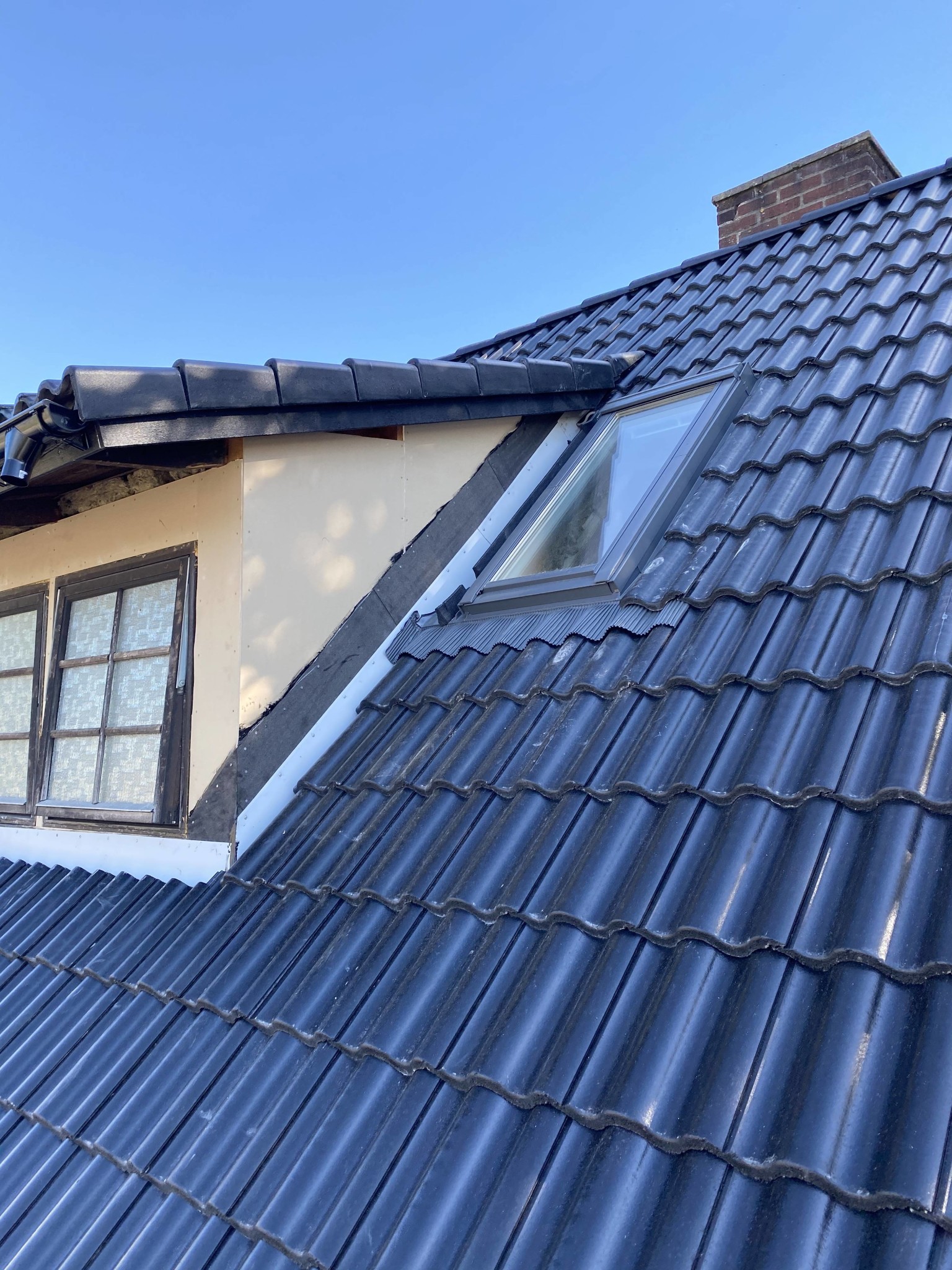

Takfönster på plats. Mycket jobb med ovan.
Plåt på sidan av kupan kommer ansluta direkt till takfönstrets ränna.

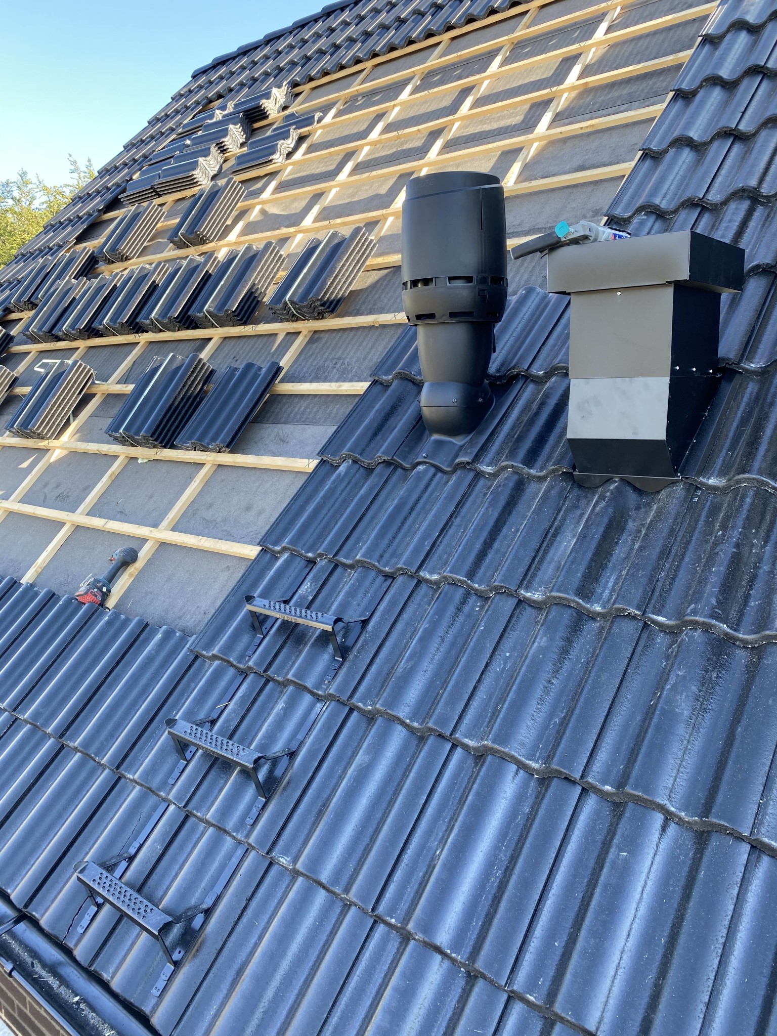

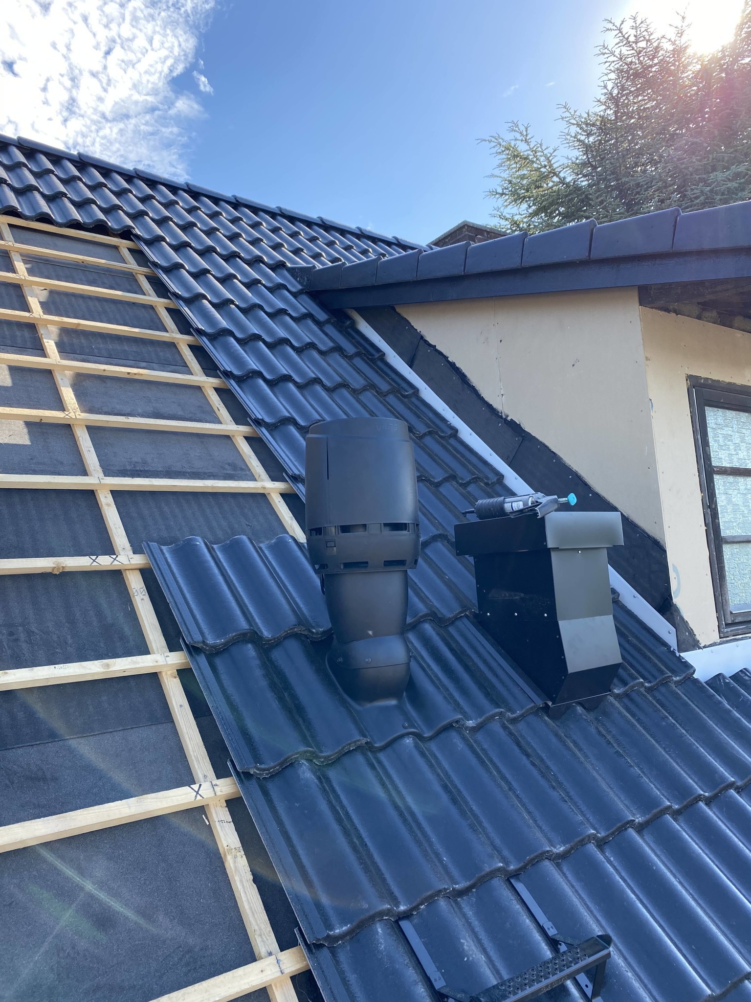

Frånluftshuv för köksfläkt till höger. Frånluftsfläkt till vänster.
Frånluftsfläkten är en Vilpe Eco 125/500 Flow som kan styras med 0-10V styrsignal så tanken är att styra den med en Plejd Controller. Den ger ca 160 l/s som mest och jag beräknar vårt flödesbehov till ca 90 l/s så man bör kunna köra den på halvfart runt 1600-1800 RPM. Den drar 83 W på maxhastighet. Till vänster om fläkten kom sedan avloppsluftaren också så allting sitter på en rad i kattvinden. Några bärläktssteg och glidskydd för stege direkt under så man kommer åt enkelt vid behov.
