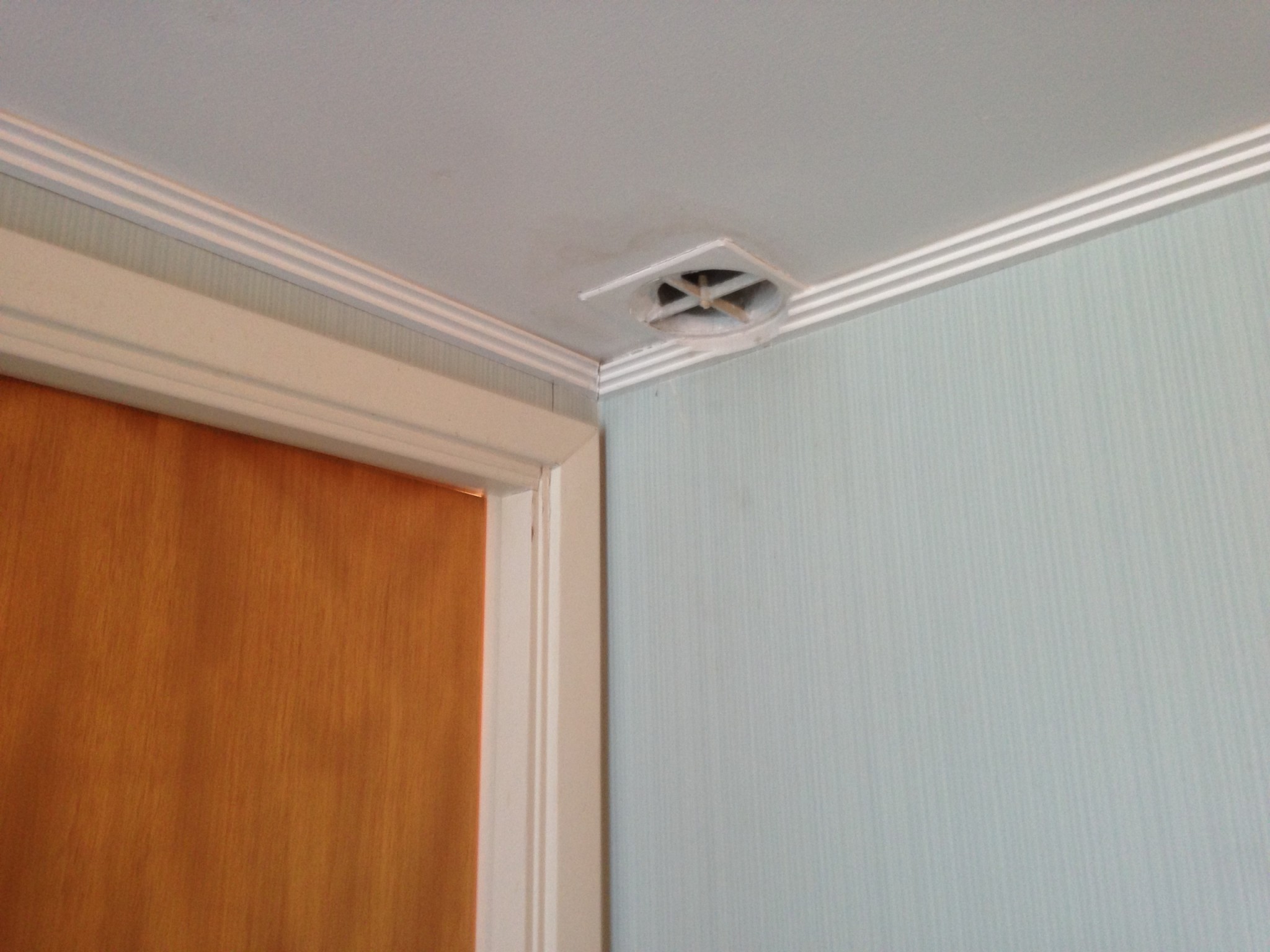

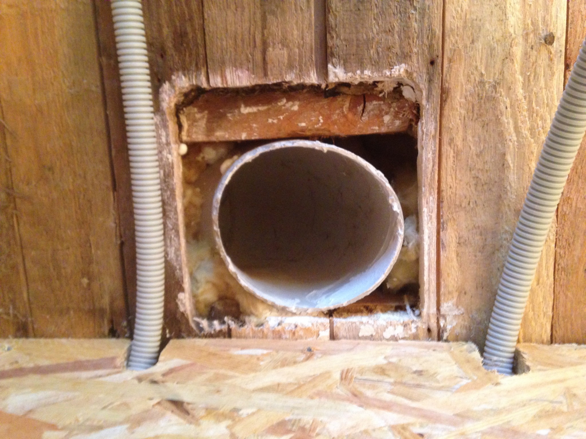

Hej. Jag funderar på hur jag ska göra med fläkten i badrummet. Tidigare har det bara varit ett rör för självdrag i taket, men då det har varit en rätt ineffektiv lösning har jag tänkt mig en fläkt med konstant drift och fuktstyrning, och lutar mot en Fresh Intellivent 2.
Problemet är att röret kommer ut väldigt nära väggen och ligger dessutom dikt an mot en bjälke.
Men då taket ska sänkas (glespanel + gips) 41 mm så borde det finnas möjlighet att förskjuta monteringen ett par centimeter med hjälp av någon ventilationsslang.
Tänker jag rätt eller är jag helt ute och cyklar?
Den första bilden visar hur det såg ut innan jag rev, den nedanför hur det ser ut idag (bortsett från att även gips är på plats).
Tittade på tre varianter från Feltema och om någon kan visa det bättre alternativet så vore jag tacksam.
