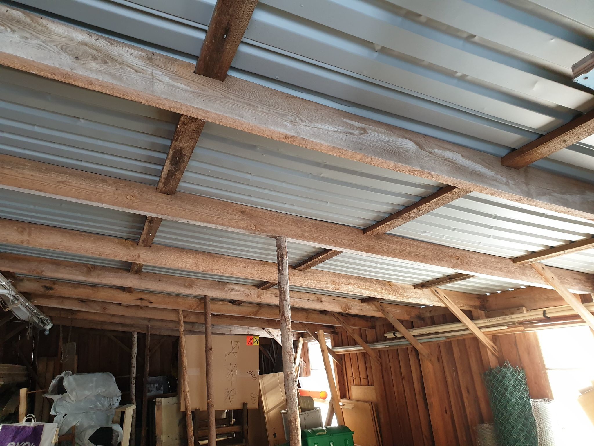

Jag är en liten hobbysnickare när det kommer till att bygga i trä och undrar om ni här i forumet kan hjälpa mig med hur man bäst skall göra med att förstärka taken till min verkstad.
Vi köpte fastigheten förra sommaren, så är oskyldig det hur det är byggt med bla stöttor.
Har tidigare jobbat som plattis i ca 10, så jag har inte tummen mitt i handen så att säga.
Jag ska förstärka taket så att det går att lägga på solceller samt isolera så jag även kan hållas där på vintern utan att förfrysa mig :)
Innermåtten på verkstadstaket är ca 4,35*10,6. (uthäng på båda sidorna ca 30c)
Idag sitter det en vanlig regel på 12cm-4,5cm i taket och cc varierar mellan 85-110cm (12st totalt ink ytterväggarna)
Min tanke är att sätta limträbalk ovanpå de befintliga samt att låta uthänget bli ca 1,5m på den lägre delen av taket samt sätta råspånt och sen nytt plåttak innan det ska monteras solpaneler.
Frågan till er som kan lite mer än mig.
Funkar det eller bör jag göra på annat sätt för att förstärka taket.
Mvh
Micke
  • Inre takstruktur i verkstad med träbjälkar och plåttak, potentiell förstärkning inför isolering och solpaneler.
Som jag ser det har du två alternativ: 1) Lägga in limträbalkar mellan de befintliga bjälkarna. Då krävs 90x225 mm limträ. 2) Lägga en 10,6 m lång bärlina av limträ som stöd för de befintliga takbjälkarna. Denna limträbalk behöver ha stöd av en pelare på mitten. Lämplig dimension är 90x450, som kan ersättas av t.ex. 190x360. Tittar man bara på kostnaden för limträ så är alternativ 1) dubbelt så dyrt som 2).
