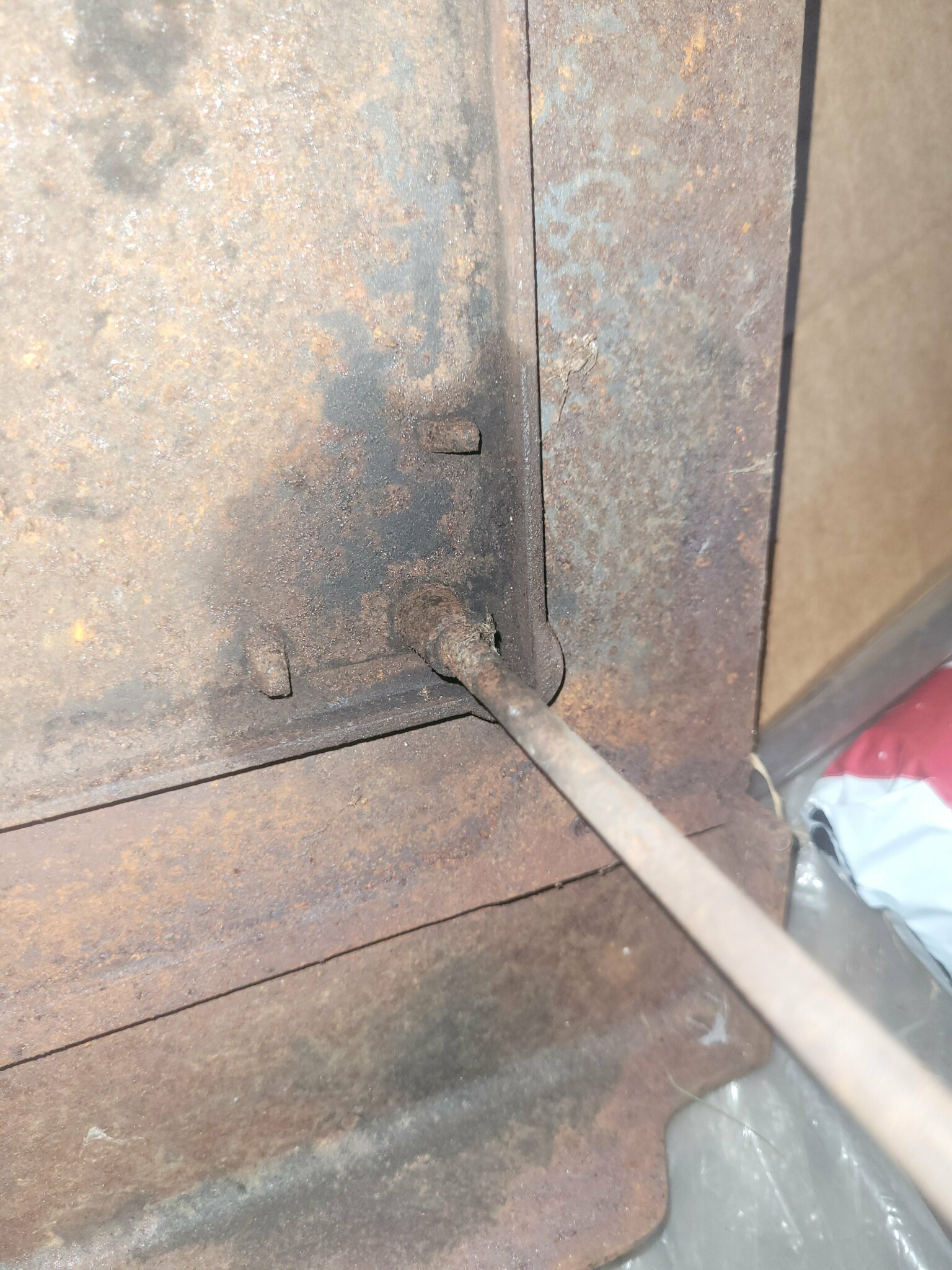

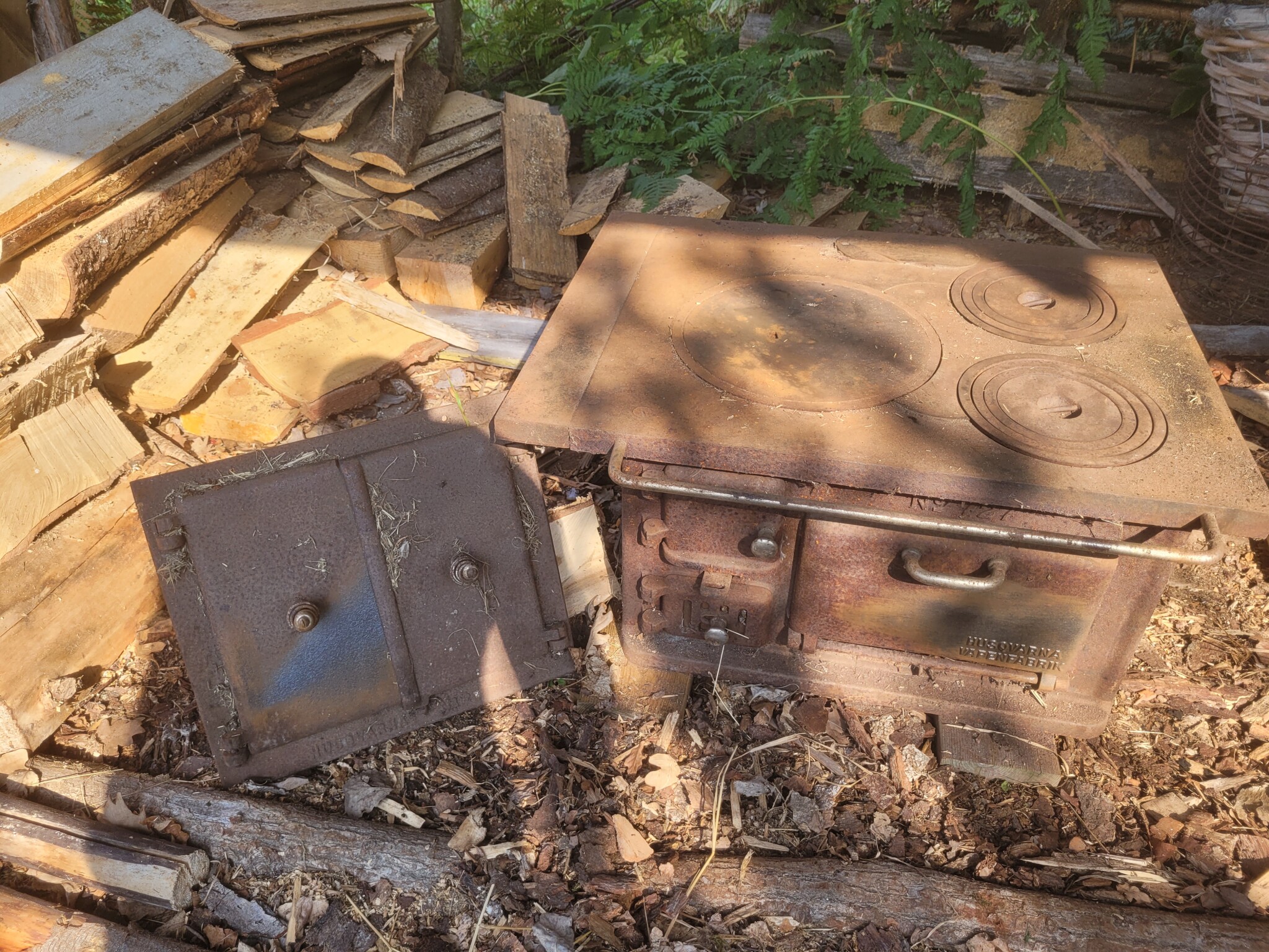

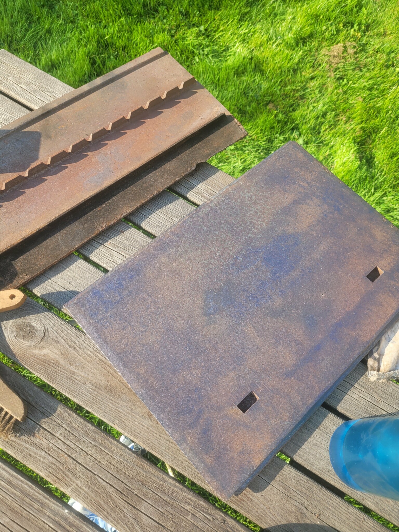

Gav mig an ett projekt att renovera en vedspis, något jag aldrig gjort innan. Dock är jag lite osäker på hur mycket rost man måste få bort för att det ska vara okej att sätta ihop igen? På de yttre delarna förstår jag att man vill få bort allt p.g.a drt estetiska. Men t.ex ena bilden, där det är en del som är insida ugn som är oborstad. Sen en inre del som är borstad. Den är blank men har fortfarande rost kvar. Är det så det brukar bli om man inte blästrar?

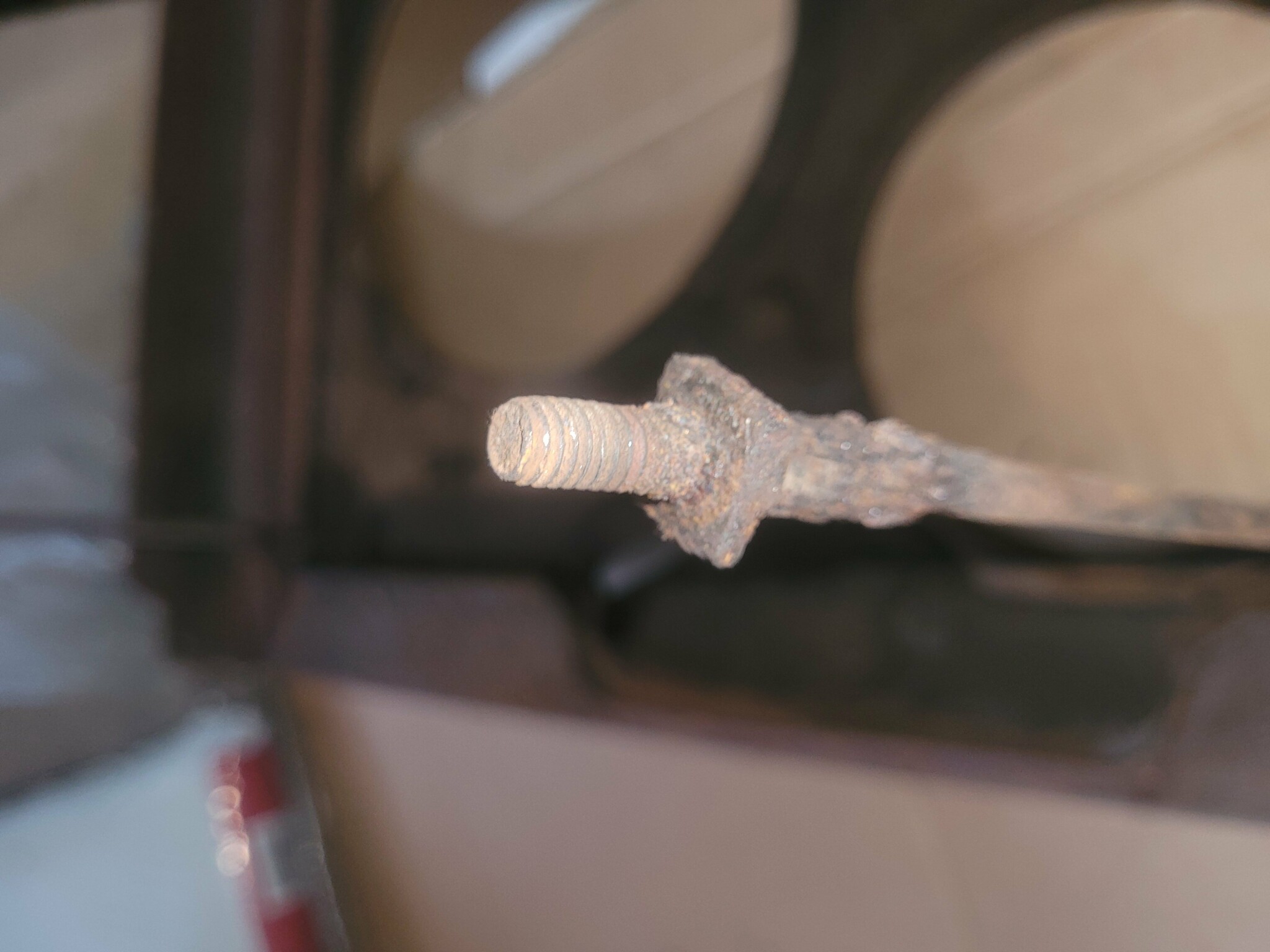

Samt en fråga kring de stänger som håller ihop spisen. En gick sönder vid demontering, går säkerligen att fixa en ny. Övriga ser ut att sitta ganska hårt och undrar om det är värt att försöka få bort dem eller om man ska låta de sitta?

Det beror på hur noggrann du är men resultatet blir bäst om du plockar sönder spisen och putsar ur den det värsta. Vanligen har det samlats mycket rost och sot och skit i alla skarv som borde vara täta.
Ugnen vill bli litet rostig inuti men inte hur mycket som helst.

Ta isär spisen och blästra den helt ren. Nytt pannkitt så de blir tätt. På med spisvärta. Ugnen kan du ha lite matolja i
