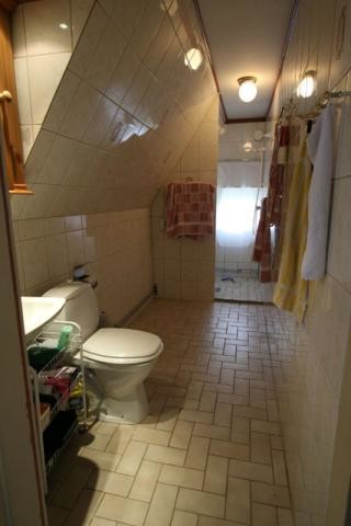

Vi ska snart göra om badrummet i vårt hus. Problemet är utrymme. Eftersom det är en före detta kattvind som är badrum är det snedtak hela vägen. Hur man ska lösa duschutrymme och/eller badkar har vi ännu inte bestämt. Jag efterlyser därför tips och idéer förtrånga utrymmen. Idag är duschen längst in i badrummet och avskärmad med en ditsatt väggsnutt. Det vore väl en bra lösning och det inte vore för att man duschar mot fönstret. I nuläget hänger ett duschdraperi för fönstret men vi vill helst slippa denna lösning.
Utrymmet till snedtaket är inte tillräckligt stort för en sån där duschkabingrej med dörrar som fälls in mot väggen.
Det är inte aktuellt att riva eller flytta väggar och det finns inga andra rum i huset som kan tas istället.

Badrummets längd (eller djup beroende på hur man ser det) är 429 cm från dörr till fönsterväggen.
Övriga mått kan ni se på bifogade bild som visar rummet i ett tvärsnitt.
Avståndet till snedväggen på ca 195 cm höjd är ca 77-78 cm.

Jag skrev det innan du lagt upp bilden. Det ser ut på bilden som att du redna har en kupa i den främdre delen över tvättstället.

Här är lite funderingar från min sida:
1. Finns det möjlighet att placera duschen bredvid toaletten, i det som på bilden ser ut som en liten takkupa?
2. Finns det möjlighet att flytta dörren till badrummets långsida?
3. Finns det möjlighet att bygga en mindre nisch för duschen i det rum som ligget bredvid badrummets långsida?
4. Finns det möjlighet att bygga en takkupa?
Om svaret är nej på alla 4 frågor, så finns det bara en placering av duschen: framför fönstret där den finns idag.

Jag svarar istället för Bifuel (vi är sambos)...
Tack för alternativ nr 2, jag ska genast mäta lite och fundera!halloy skrev:Här är lite funderingar från min sida:
Detta fungerar inte då utrymmet (som är en del av en takkupa) bara är 70x60 cm.
Ja detta går (varför har vi inte tänkt på det?), då skulle ju duschen kunna vara på ovan nämnda ställe. Ingången blir visserligen från vårt sovrum, men det kan väl vara okej? Smart idé!! Tack för den!
Detta alternativ har vi funderat på men vill helst slippa. Det går alltså, men helst inte. Vi vill ha kvar möjligheten att dela av det stora sovrummet till 2 mindre ifall ett barn till dyker upp i familjen framöver.
Eftersom huset redan har en snygg, lagom stor takkupa är det inte ett alternativ för oss.
Att flytta dörren till långsidan skulle innebära att alla som måste på toaletten (den enda) ska gå igenom vårt sovrum. Inte så kul när man har övernattande gäster om de ska tassa genom vårt sovrum mitt i natten
Som det känns nu blir nästan alla lösningar konstiga och inte helt bra. Det lutar åt att helt enkelt ställa ett badkar längs långväggen där det är högt i tak och sätta en stång med duschdraperi runt. Inte lika lyxigt med draperi men mest praktiskt. Med ett 75 cm brett badkar går det att gå förbi utan större besvär. Hittade ett badkar som var riktigt snyggt! GAT Nangijala. Någon som vet om de är en seriös leverantör?

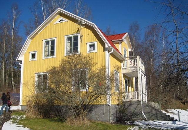

Något takfönster finns inte, det man ser är en takkupa som går ut. Se bild. Badrummet är hitom balkongen på bilden. Symmetrin skulle gå förlorad om man skippade det fönstret.
