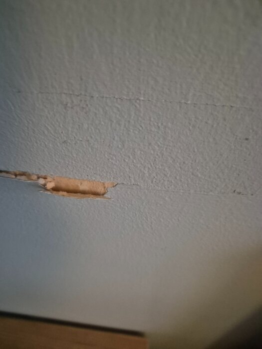

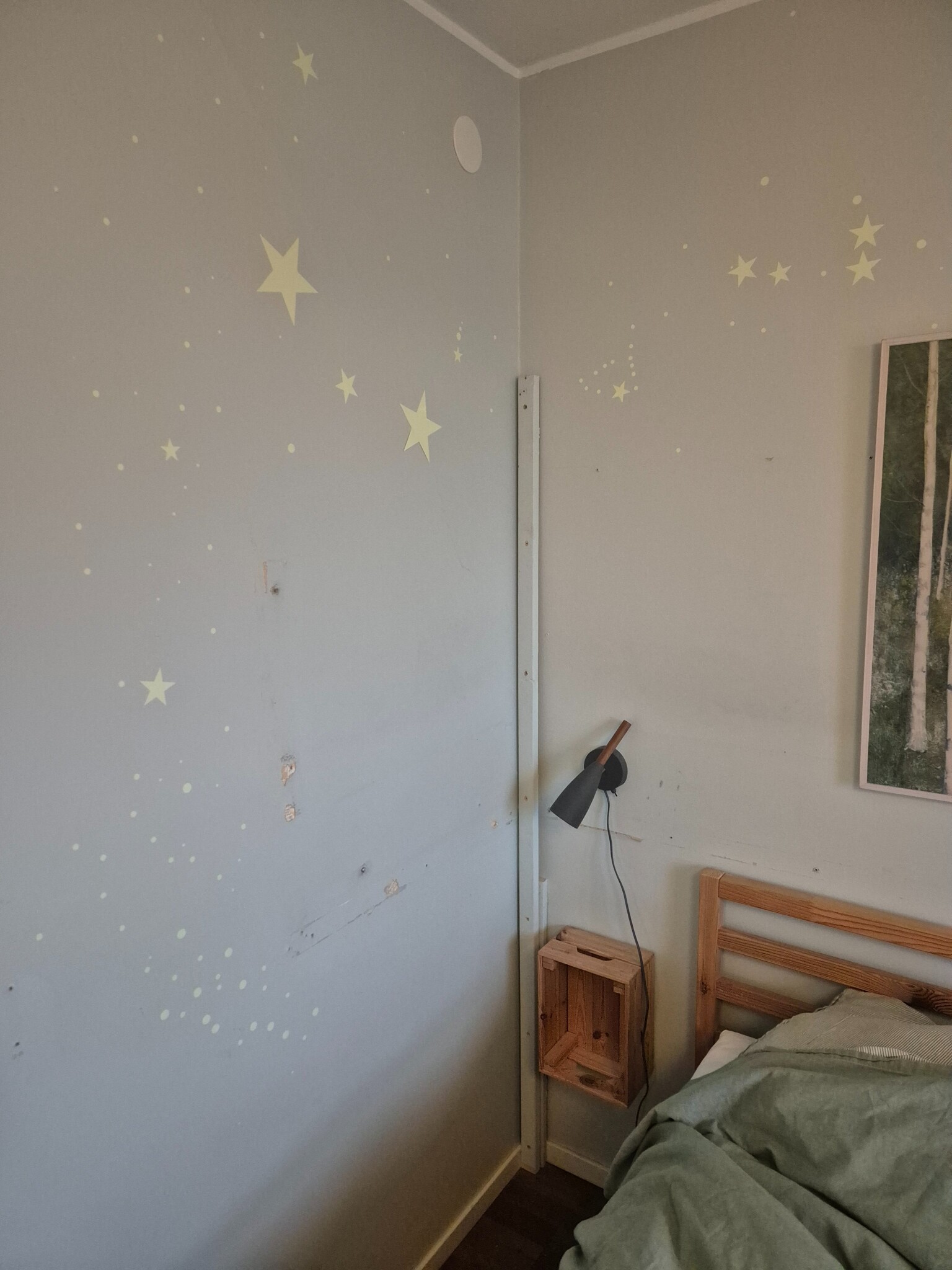

Håller precis på med att flytta in mitt sovrum i gamla barnrummet.
Nytt golv och så måla om.
Märker dock att väggarna är i betydligt sämre skick än jag trodde. Tapeterna sitter löst under färgen, en vägg är bara 9cm tjock och låter som en bongotrumma, två ytterväggar har ett lager tretex varav en vägg har sviktande tretex. Väggarna är av tegel och slaggsten.
Har en målare som kommer innan nyår och funderar på hur jag gör väggarna vettiga innan dess?
Vad tror ni om att sätta gips rakt över och skruva väldigt tätt? Kanske limma?
Inte så sugen att riva ner all tretex...

För att få bort bongotrumma-effekten så måste väggen isoleras inuti.
Sätter man gips utanpå får man tänka över hur det blir vid fönster och dörr. Det kan vara lättare att byta ut treetex till gipsskiva än att bygga om fönstersmygen.

Bongotrumman är dock massiv slaggsten. Kanske fel beskrivning med trumman men den isolerar inga ljud alls och låter högt om någon slår i den.
De berörda väggarna är utan dörrar och fönster, bara några eluttag. Även det en del jobb såklart.
Hade målare här idag och han sa att han kunde skära bort allt som var löst, kanske duger.
Kanske dra i några extra skruv på den delen av tretexen som sitter löst från väggen bakom.

All lös tapet måste bort och underlaget måste ju sitta fast. Fråga målaren om resultatet verkligen blir bra med bara de åtgärderna.

Någon som har erfarenhet att limma fast ett lager gips på slaggstensvägg?
Tror ändå det är vettigaste vägen på den väggen som är i absolut sämst skick. Tretex får sitta kvar då jag vet att väggarna är riktigt kalla utan.

Vi har limmat fast gipsskivor på lättbetongvägg med gott resultat.
Använde någon form av gipsbruk och tandad spackelspade.

Blir nog limma ett lager gips mot andra sovrummet. Sen rivs ner tretex och försöka få till någon tunn isolering och gips.
T
Våra ytterväggar är också lättbetong/blåsbetong och där var det ursprungligen 2 cm frigolit mellan stående träribbor och masonit spikad i ribborna.
När vi har gjort om så har jag limmat tjockare frigolit på betongen, satt OSB med skruvar in i betongen och sen gipsskivor skruvad i OSBn och det har gjort skillnad på värme och komfort inne.
