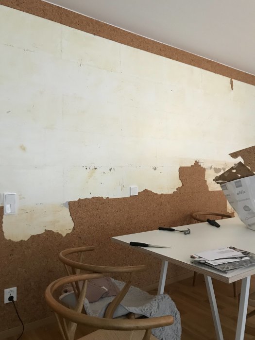

vi ska renovera en vägg där förra lägenhetsägarna satt upp korkplattor på hela väggen med något tjockt limm som ser ut som golvlimm. Omöjligt att få ner från väggen som tagit lite skada (gipsvägg enkel). Vi tänkte sätta en renoveringstspet och måla. Går det att fästa den ovanpå detta oklara limm som är på väggen? Limmet är gult och tjockt
Vad tror ni är bästa sätt att gå vidare

Bredspackla först, eller få bort limresterna, eller sätt på renoveringsgips.
Renoveringsväven kommer inte att dölja så stora ojämnheter som det gamla limmet troligen innebär.

Tack för ditt svar. Kan man bredspackla över limmet? Jag har aldrig gjort det förr så är ingen expert tyvärr. Har skickat offertförfrågan till målare men inte fått några svar än. Vill ha det klart så snart som möjligt så tänkte om man kan bredspackla själv.
Beror nog en del på vad det är för lim tänker jag. Har tyvärr ingen personlig erfarenhet av just det.
