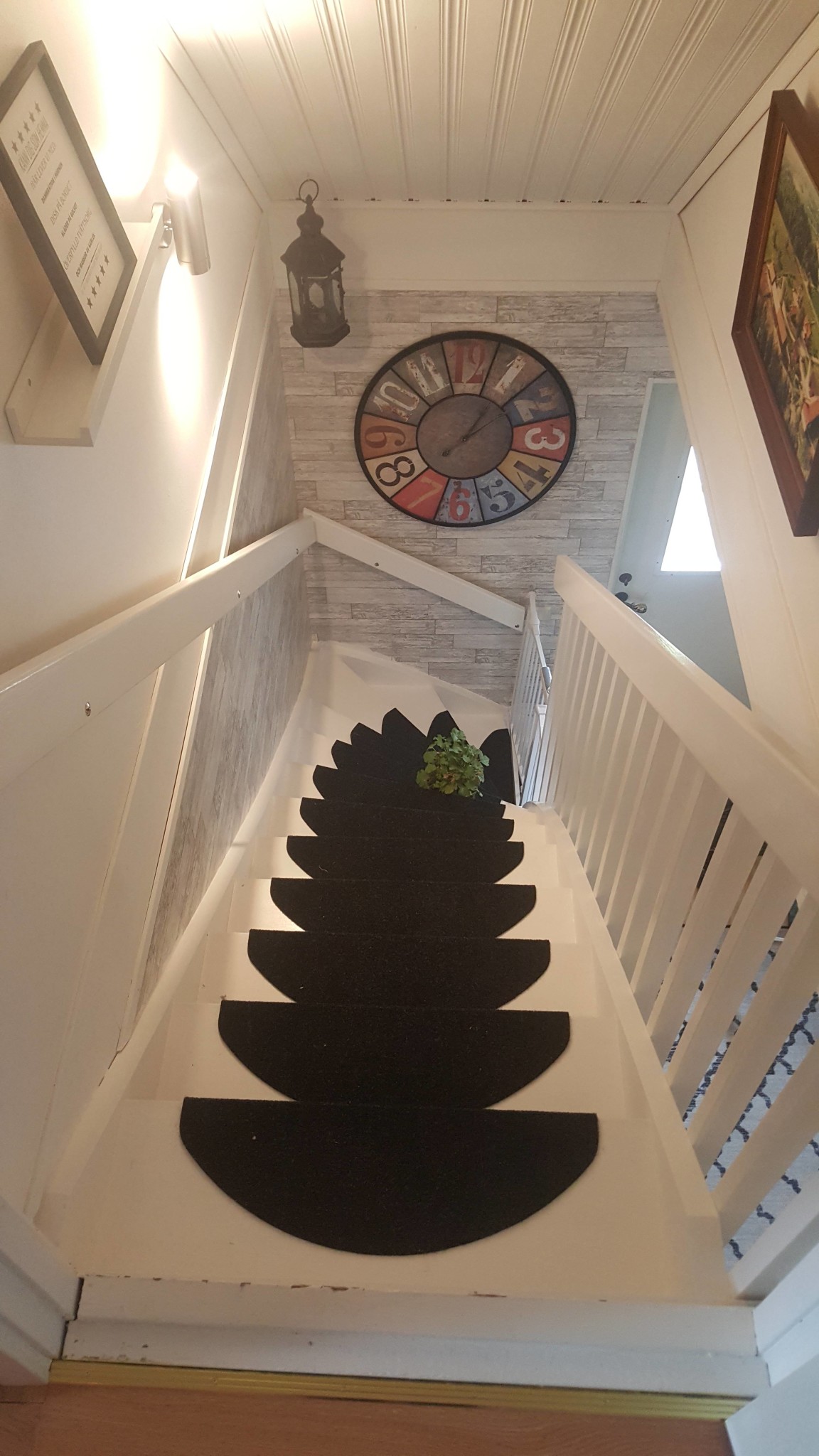

Har precis avslutat renoveringen av trappan som går mellan våningsplanen i vårt hus.
Nu behöver trapphuset fixas då tidigare ägare aldrig ansträngt sig.
Jag vet inte riktigt vad som blir bra, på bilden ser ni en list som går rakt över väggen och den döljer en skarv i skivorna som sitter där.
Planen är att riva skivorna, sätta nya och sen gips. Då ska även elektriker in emellan och dra el för två belysningar till. (Utelampan är väldigt temporär som sitter där nu)
Men om jag gipsar hela vänstra väggen då behöver jag ju antingen måla eller tapetsera om då jag tänker gå hela vägen ner till trappan.
Hur får jag övergång till tapeten i övriga hallen snygg? Även om den inte är snyggast så är det inget fel på den. Känns som oavsett var jsg väljer att lägga skarven så kommer det se konstigt ut?
Höger sida är ju inga problem då den aldrig möter tapeten någonstans

Troligtvis är det en nivåskillnad där listen sitter , för att få det jämnt måste det byggas ut på den övre delen , angående den del som är som en hylla , får du nog leva med , mycket svårt att ordna upp det ,.
Det med tapet uppifrån och ned till trapp , långa våder innebär flera rullar , då mönsterpassning och längd varierar

Hej,L Liteavvarje skrev:Troligtvis är det en nivåskillnad där listen sitter , för att få det jämnt måste det byggas ut på den övre delen , angående den del som är som en hylla , får du nog leva med , mycket svårt att ordna upp det ,.
nej ingen nivåskillad över kontra under listen.
Någon hylla vet jag inte riktigt vad du menar.
Kanske missförstår man mitt ordinarie inlägg?
Min huvudfråga är var/hur jag ska bryta av mot sittande tapet för att det inte ska se konstigt ut?

Du måste ju spackla gipset i alla fall och då kan du med lite tålamod spackla ända in i hörnet och forma en liten radie. Sen bara måla aller tapetsera äna in i hörnet.
Om huset kommer att röra på sig kommer hörnet säkert stt spricka efter några år och då sätter du Annas list.

Ser ut som i nästan alla hus av din typ , kan ha fel hos dig , men där dina röda streck slutar uppåt så bruka det vara som en hylla , där yttervägg och snedtak möts , det var det jag menade
