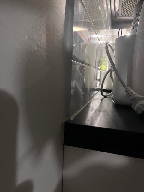

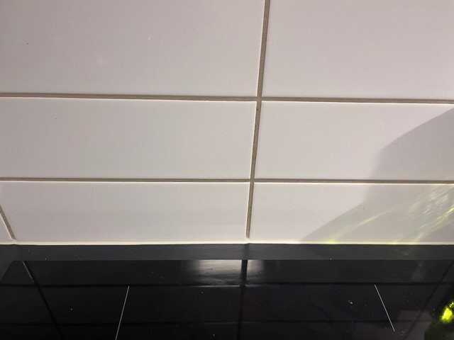

Tänkte bytta bänkskiva till sten och behålla det gamla kaklet ovanför köksbänken men nya bänkskivan är nästan 10mm tunnare än den gamla. Så nu är det en glipa mellan bänkskiva och kaklet på ca 10mm
gammal skiva är laminerad skiva från ikea, ca 38mm
Ny skiva är sten 30mm
Känns som lite för stor glipa för att sätta en silikonfog som man brukar göra? Eller skulle det fungera?
Vore ju skönt att slippa sätta om kaklet eftersom det är fortfarande fräsch... Någon som har något bra förslag?
Tack på förhand!:D

Sätta skivan på 8-10 mm mellanlägg på underskåpen är inget alternativ?
