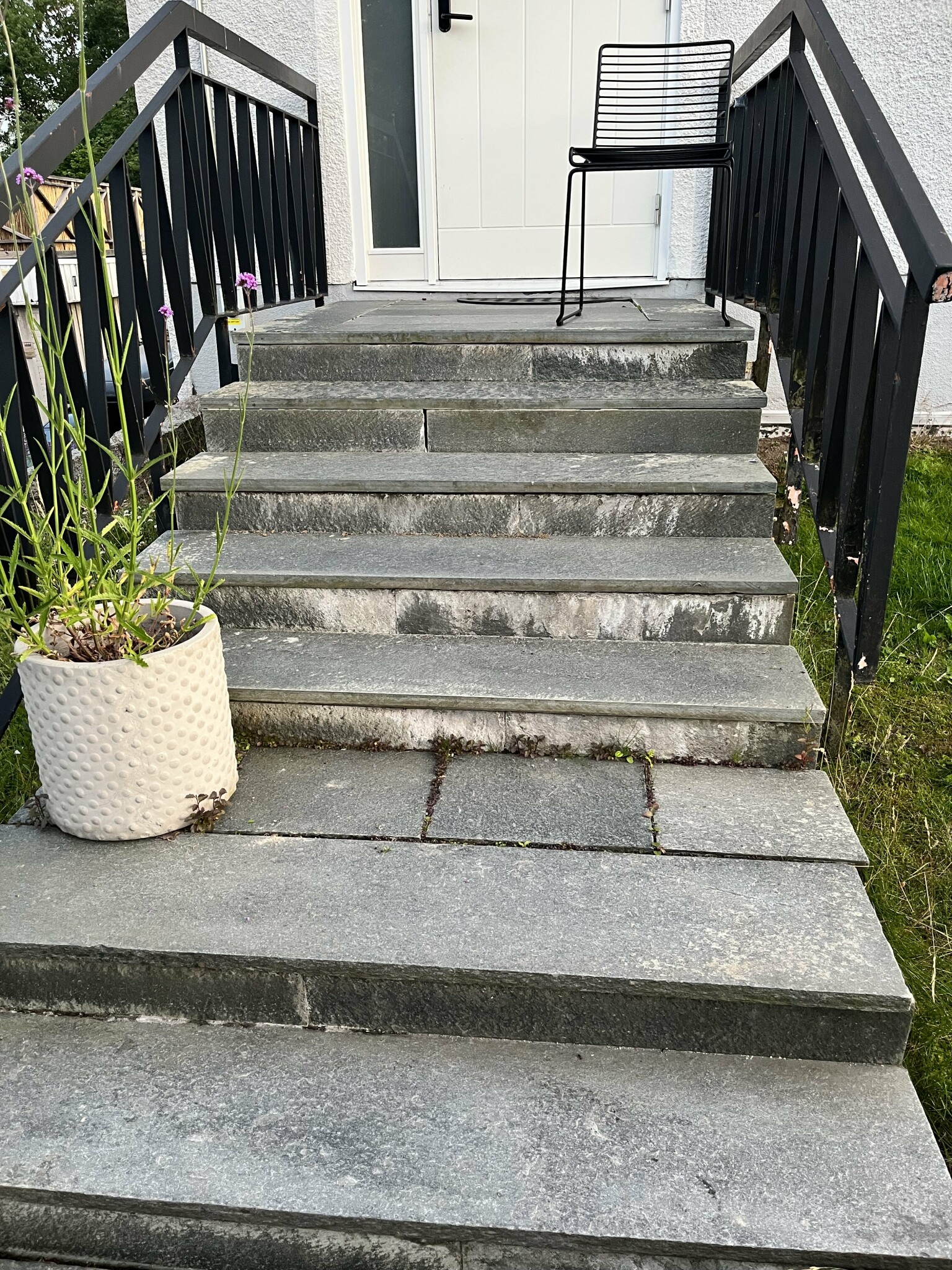

Hej vänner, hoppas alla har det fint i semestertider. Vi ska (utöver alla andra ej färdigställda projekt) renovera skiffer-trappan som det börjat växa i. Trappa till en vit dörr, krukväxt, svart stol, räcke, bostadsingång, utomhus.
Trappsteg av sten med ogräs och mossa som växer i sprickorna.
Har frågor:

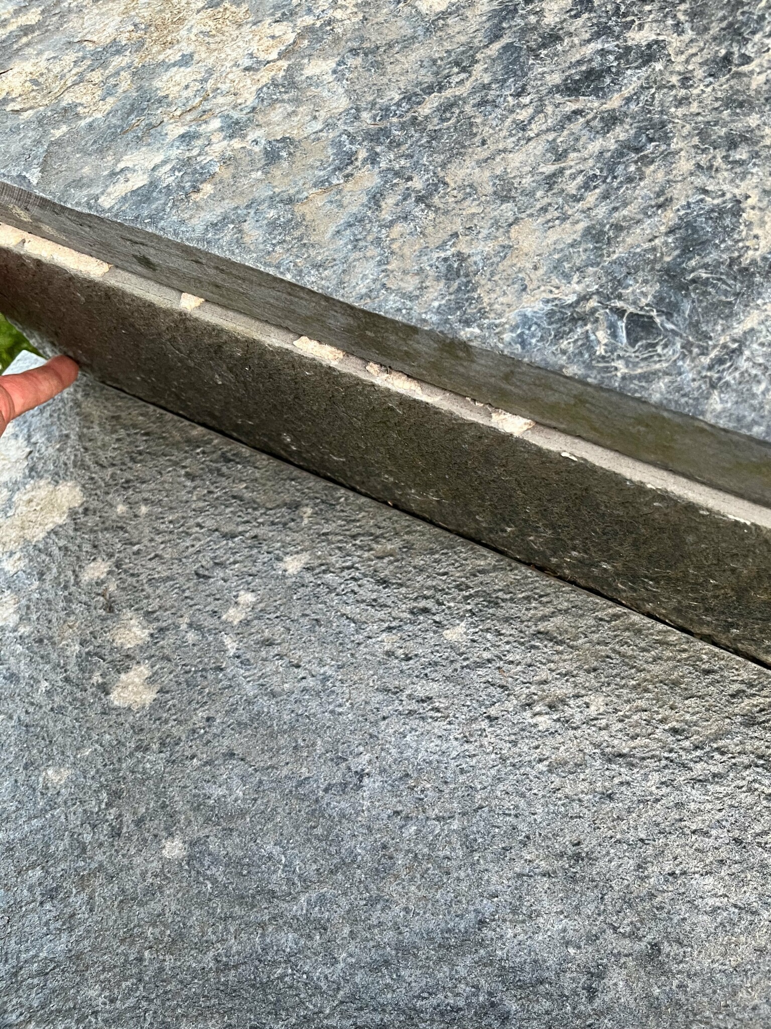

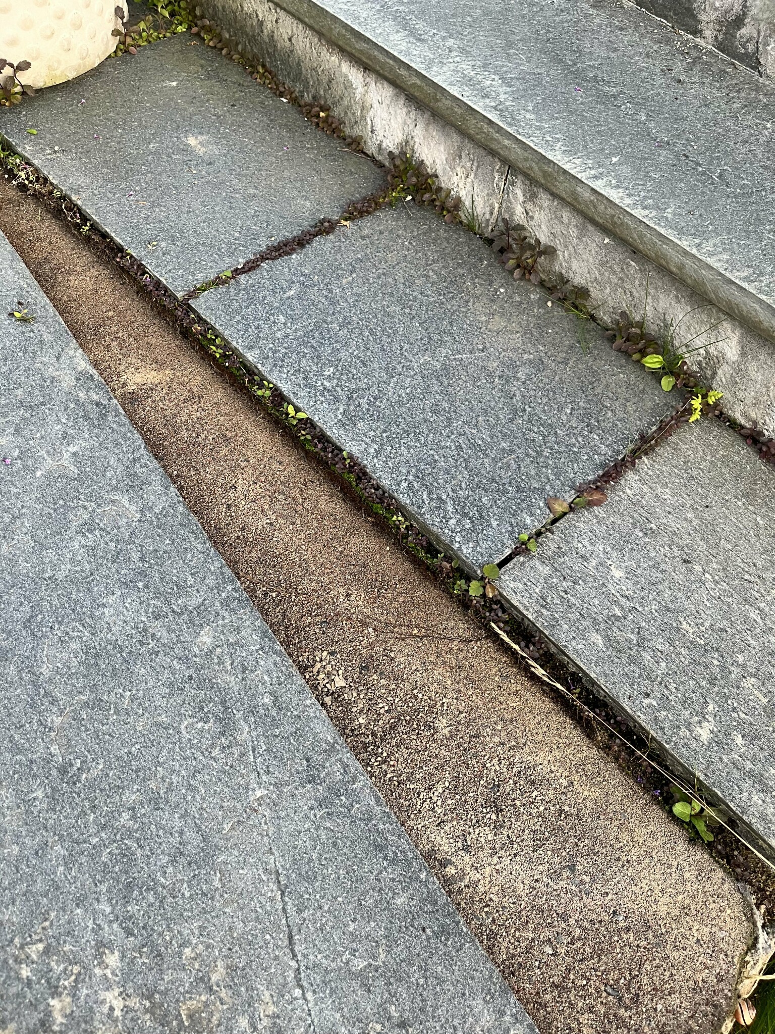

1. Skifferplattorna på trappstegen ligger på sand. Är det en bra grej. Växer ju hur mycket som helst där.
2. Hur väster man skiffer på sättstegen? Pl600? Något magiskt kitt?
Hoppas någon kan svara och ha det bäst! Bild av marmortrappa sedd uppifrån med synlig textur och kantdetaljer.
Ligger de löst på ett lager sand?
Jag fäste skifferplattor som ett avslutande lager på en stödmur med stenlim från byggmax, bostik tror jag märket hette.
Hållit i drygt 1 år nu iaf.
Annars kan du säkert blanda lite betong och lägga mellan.
Japp ligger helt löst på sand.
Är det inte urlakad betong? Trappan består ju inte av sand då hade ju inget legat kvar.
Nä det är ett sandlager på betongen. betongen är "ganska" fräsch.
Det är väl bara att blanda till lite murbruk och sätta om skiffern. Om man tex ska gjuta en ny topp kan det vara idé att gjuta ovanpå ett lager sand eller annat membran som tillåter rörelse, men varför man inte har fäst skiffern kan jag inte svara på
Murbruk eller kakelfix för natursten och utomhus
