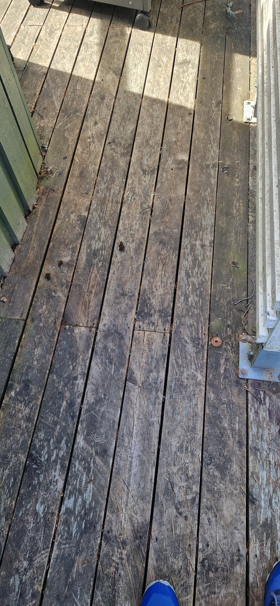

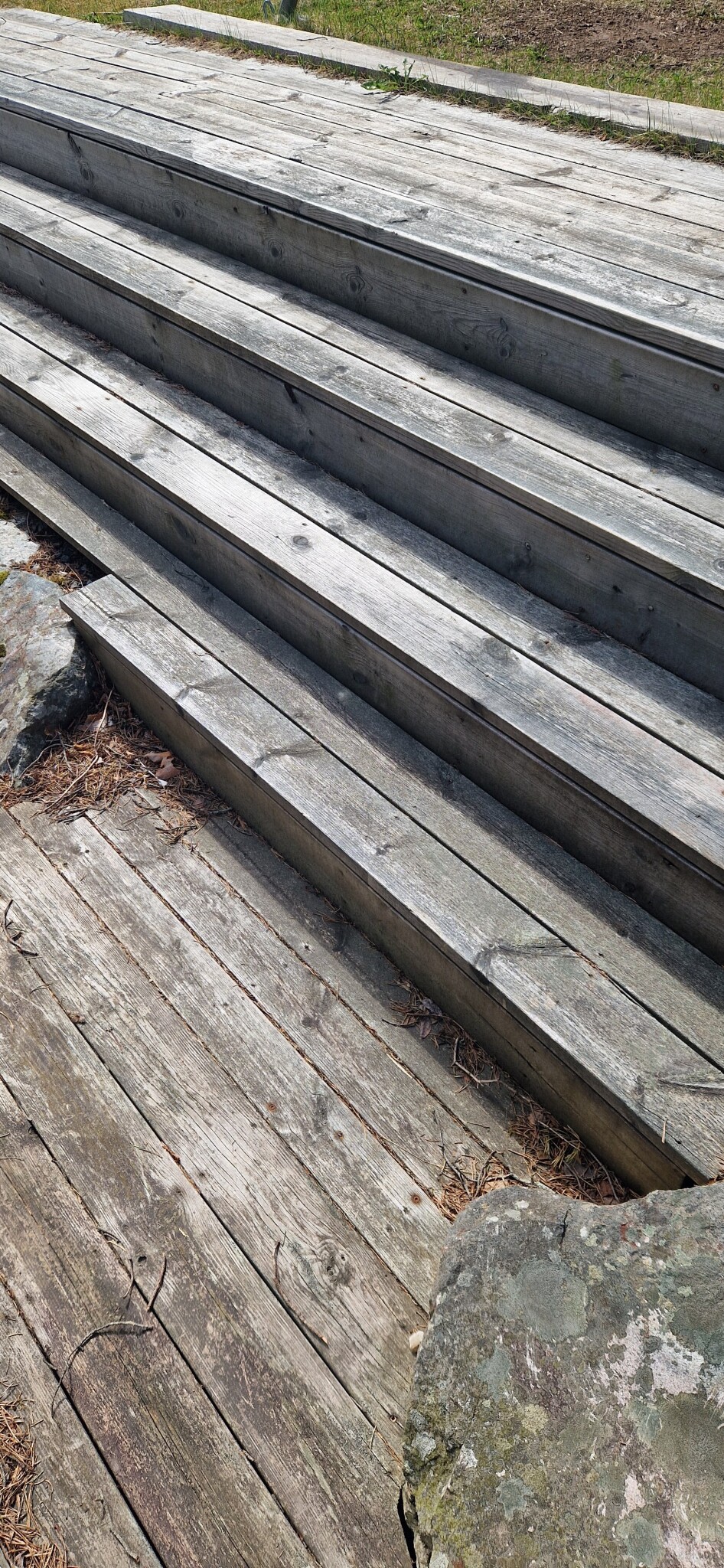

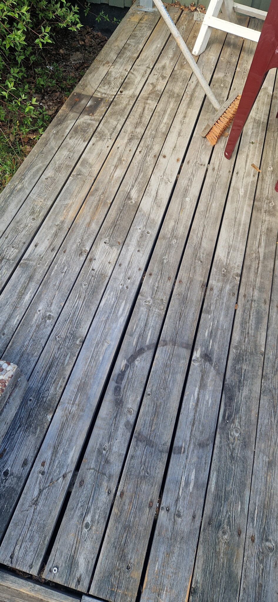

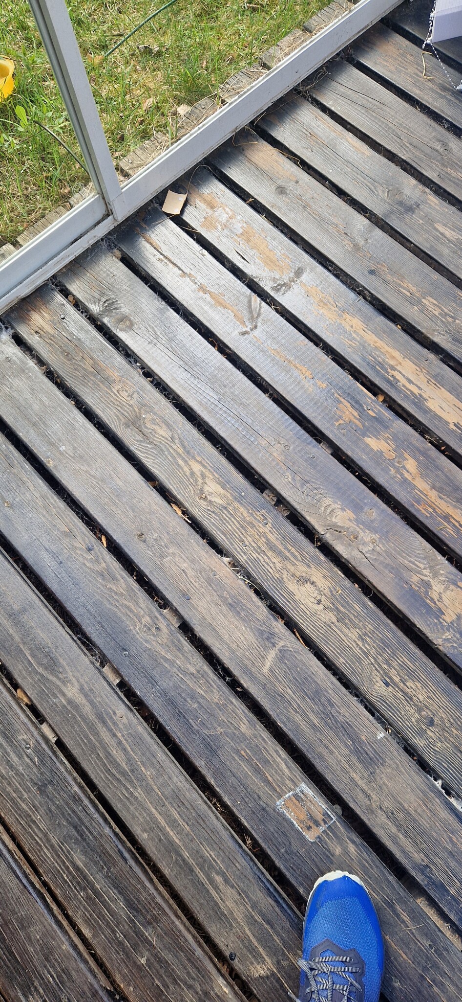

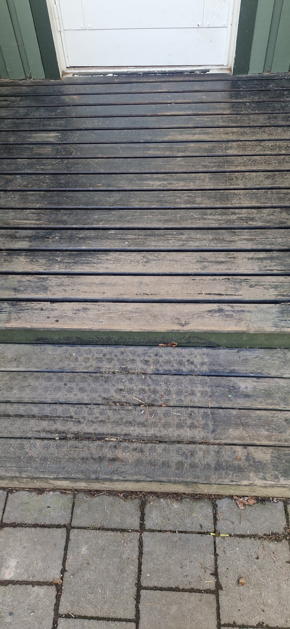

Köpte ett hus där underhållet på utsidan kunnat varit bättre.
Har farstun och sen 4 olika trallar i lika många olika sick. Dom två sista bilderna där är det stor risk för stickor om man går barfota. Helst undviker jag att byta.
Hur gör man för att få väcka stickorna och få en jämn färg på allt?
Slipa med golvslip och olja/lacka med mörk lack/olja?
Frun tror att det bara är och olja, jag ställer mig tveksam.
Skruvarna har gjort sitt, så om man slip sönder skallen spelar ingen roll.
Går det att få till någon lösning där tjära används?

Ser ut som det där är målat/laserat ?T Triax skrev:Köpte ett hus där underhållet på utsidan kunnat varit bättre.
Så att slipa det och sen måla det i någon täckande färg torde vara vägen framåt om man inte vill byta allt.
Alternativt att slipa det noggrant (inklusive alla springor), men det blir mycket krypande, och sen olja/lasera
