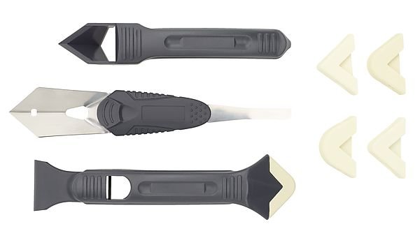

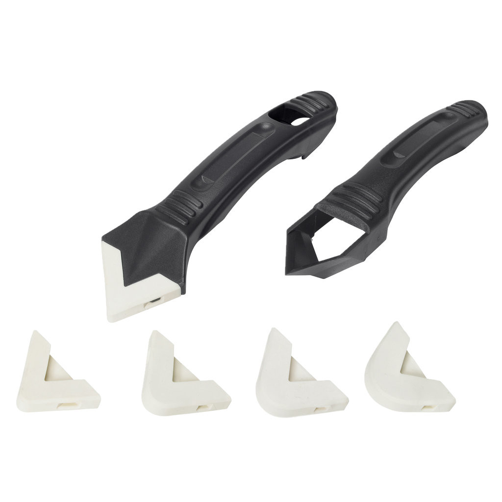

Det här verktyget fungerar rätt okej för att ta bort fogen utan risk att skada tätskiktet:
http://www.jula.se/catalog/bygg-och...rverktyg/kakelredskap/silikonskrapset-190524/

Fast det där ser ju mer ut som ett spackel-set att använda när man applicerar silikon i fogar.ZipLock skrev:

classe har nåt liknande http://www.clasohlson.com/se/Verktygssats/40-7447
Har bara använt det till att applicera Silicon med ännu.
