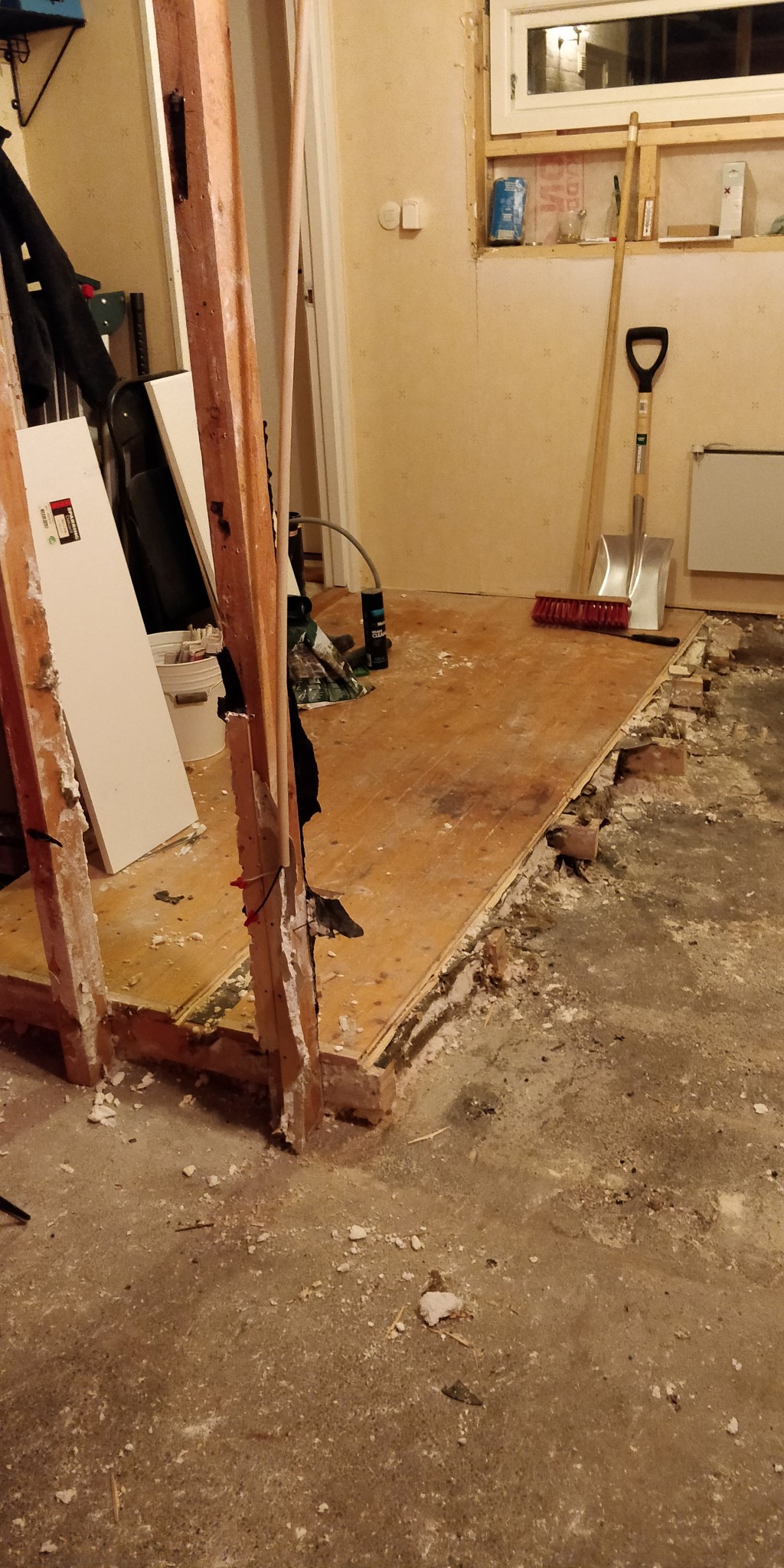

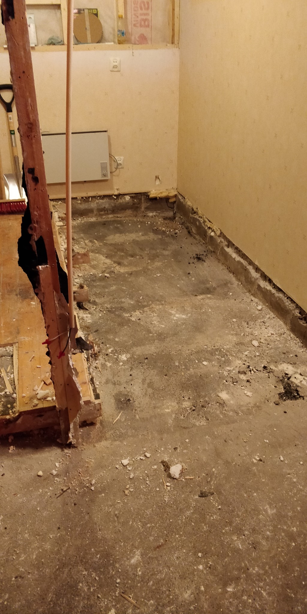

Hej har ett hus men en ihopsittande garagedel från 1964. I garagedelen finns ett rum som har varit ett isolerat uppvärmt förråd. Rummet byggdes sannolikt 1966 eftersom det låg en tidning i väggen från då.
Nu vill jag renovera upp det här rummet och även lägga in vattenburen golvvärme.
Rummets golv/regelverk ligger ovanpå asfalt, finns en luftspalt på 3-5 cm mellan asfalten och reglarna.
Reglar mm som legat där i drygt 50 år visar inga tecken på fuktproblem.
Det jag funderar på är hur man ska gå vidare i renovering med grund/golvet.
Vill helst undvika att gjuta en platta. Men är det enda alternativet så är det så.
Har funderat på platonmatta mot asfalten och regelverk ovanpå?
Hur tänker ni?
Vilka alternativ finns?
