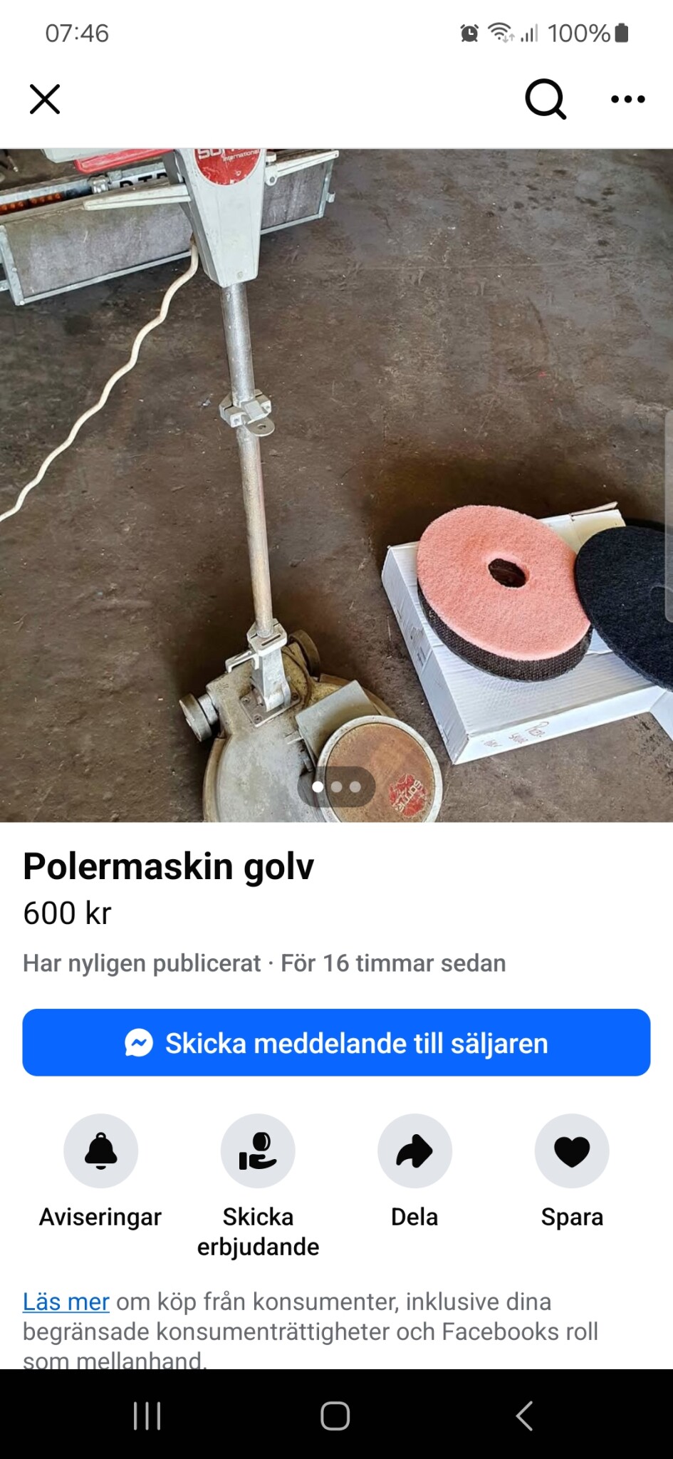

G GJeeJee skrev:
Tack, men de jag kontaktat har bara utrustning för trägolv så jag vill gärna ta tips på maskiner och modeller att nämna för dem, alternativt köpa en egen ny eller begagnad.
Googla på hyra golvpoleringsmaskin eller skurmaskin då bör dom komma fram. Alternativt gör som jag gjorde om man inte vill stressa och har flera projekt. Kolla marketplace på Facebook eller Blocket. Där finns mycket till en billig peng. Jag testade nu och fick fram 4st olika för under 1000kr.
