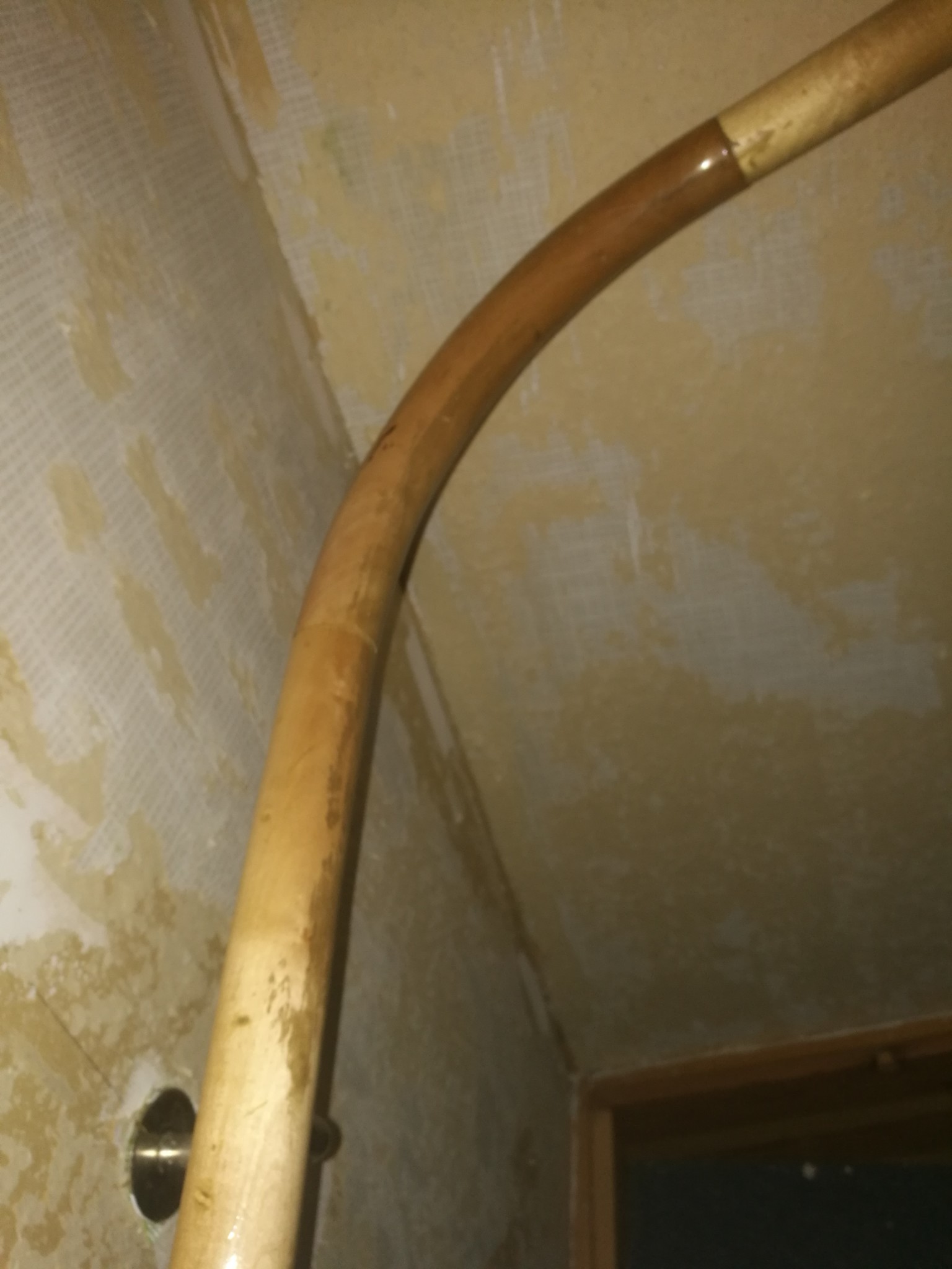

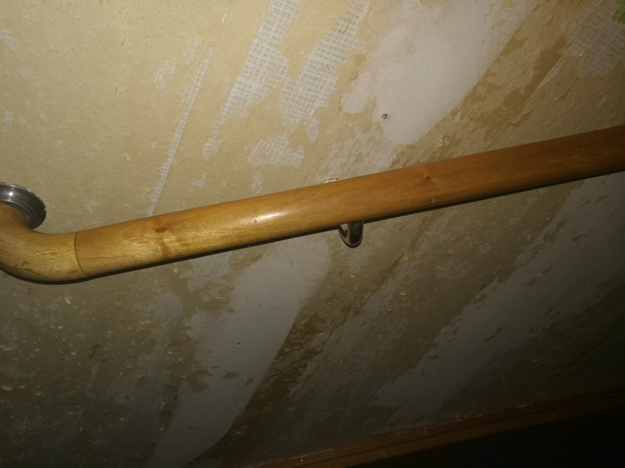

Har en sliten ledstång som jag vill slipa och göra mörkare. Några tips på hur jag gör?
Vilken typ av olja, bets m.m bör jag använda? Måste jag slipa trärent eller räcker det att rugga upp ytan?
Tacksam för alla tips!

Mina femti öre i frågan
Mörka ner kan du göra på olika sätt. Alla har nackdelar och fördelar.
Icke täckande ytbehandlingar för med sig en del saker att tänka på.
Handledaren bör vara trären för att resultatet skall bli bra. Enklast är att montera ner och skrapa/slipa.
Bets:
Som privatperson är du hänvisad till vattenbets eller oljebets. På ett snickeri kan du få spritbets (går under lite olika namn. Har lösningsmedelbas.).
Vattenbets och spritbets fungerar till alla sorters ytbehandling. Om man skall lägga en lösningsmedelbaserad lack på vattenbets skall den vara helt torr. Spritbets går att måla över efter en kvart.
Oljebets har lång torktid och kan bara överstrykas med fernissa eller olja. Vet att det går att lägga syrahärdande lack på oljebets, men det är överkurs och olämpligt för hemmafix. Fernissa är enkelt nog. Oljebets torkar fortare om man tillsätter 10-15% terpentin. Efter ett dygn i rumstemperatur går det att stryka lack på oljebets om man tillsatt terpentin.
Bets har fördelen att själva träet är nedfärgat. En skada syns mindre och går att bättra beroende på vilken lack/olja man valt att använda.
Lasyr:
Lasyr kan lite förenklat beskrivas som olja eller lack med tillsats av pigment. Fuskar man med slipningen så kommer oputsade partier suga i sig första strykningen ojämt. Resultatet blir flammigt. Därför är det lika viktigt att renslipa vid lasering som vid bets.
En pigmenterad olja går att lägga på renslipat trä. Varje ny strykning med samma olja gör handledaren mörkare. Inomhus räcker det troligen med två strykningar rent tekniskt. Flera ger ett djupare intryck som många uppfattar som snyggare.
Oljelasyrprodukter brukar vara lätta att underhålla. Mattslipa och stryk ett tunt lager när det börjar se slitet ut så håller det i evigheter... eller tills skikten blir för tjocka och måste strippas ner till grunden igen (århundrade inomhus. Lite mindre ute)
Nackdelen med lasering är att allt pigment sitter i ytbehandlingen. Vid en skada så kommer obehandlat trä fram och lyser som fyrar i ytan. Låter man lacken/oljan slitas ut (inte osannolikt på en handledare) ser det ut som skit och hela jobbet måste göras om.
Olika lacker/oljor.
Ingen ytbehandling är underhållsfri. Underhållsfri betyder i min värld att det inte går att underhålla.
Oljor (som brukar se ut som lack) går att olja om. Bara att matta ner och stryka. Bondfernissa (i princip linolja med terpentin och något ytterligare bindmedel) går att behandla på samma sätt.
Moderna mirakellacker, som Polyuretan och två-komponent epoxy, är helt omöjliga. Både att få bort och att bättra snyggt.
Professionella syrahärdande lacker går att måla om med samma material och med perfekt resultat. Dock inget för hemmafixare av en massa skäl. Syrahärdande lack är det mest slitstarka alternativet inomhus.
Täckande ytbehandlingar... lika med färg
Enklaste jobbet. Mattslipa och stryk på en färg som man gillar utan att montera ner ledstången. Det jag sagt ovan om olika material gäller i stort för färger också. Utvecklingen på enkomponent vattenbaserad snickerifärg har gått så långt att det inte finns någon anledning för en hemmafixare att använda något annat inomhus.
Lätt att underhålla. Mattslipa och stryk på ett nytt lager bara.
Mvh Findus
