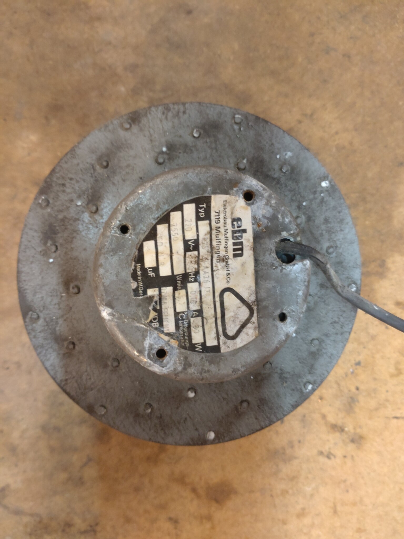

Jag har en LHG K100M kanalfläkt som går som värmeförflyttare i källaren. Den låter lite illa men ljudet försvinner tillfälligt när jag knackar på den. Går det att byta lager i den?

Det gåt bra lite jobbb blir det med att demontera allt, men värdsligt, när du har motorn i handen kommer du tillbaka hit och får reda på hur du ska ta isär den. Flera som bytt lager, pris för två ca 150 -200 kr, kanske billigare på billiga varuhuset. Det ska var dubbel-Z, inkappslade på båda sidor. Den typen av motor sitter massvis av fläktar. Dussinvara.

Det tog sin tid men nu ligger fläkten på arbetsbänken och motorn med fläkthjul är befriat från allt som går utan att våldföra sig på någon del. Hoppas du kan berätta hur jag ska gå vidare.
Jepp och nu ska du dela ytterskalet så du kommer åt fläkten och kan få ut den från höljet. Börja där.

Allt är borta, endast motorn med fläkthjul kvar att demontera.
och motorn går inte att demontera utan den blir skrot
ny kostar 1400.- - rabatt
Motor med fläkthjul.

Inte som dom vanliga fläktmotorerna som går att plocka isär tydligen.
Tänkte mig det med att plocka isär motorn, är den nitad på något sätt. Troligtvis med fast rotor, lika som dom andra.
Men du har kanske mer erfarenhet av den här typen fläkt.

det här är en ytterrotormotor dvs roterande roror som alla andra och den delas från motstående kavel om det går....
Baksidan visar inte heller något som tyder på att den ska gå enkelt att ta isär tyvärr.
  • En etiketterad baksida av en metallcylinder med kablar, antyds vara svår att demontera.
om du inte har en inbuktning bakom etiketten på mitten på ca 2cm så är det nog kört
du får känna med tummen
annars är det nog en trebent avdragare för andra sidan som gängas i de tre hålen och trycker på axeln
Det är en inbuktning med vad som ser ut som en ipressad plugg. Inget sätt att ta loss pluggen dock. Jag ska fixa en bild.

om pluggen är av tunnplåt så är det bara att vrida ut den med en liten vass skruvmejsel
Pluggen låter väldigt lätt när jag knackar på den och den verkar vara av aluminium. Sliten metallskiva med hål och fäst tråd, liggande på grov yta, med en bit tejp fäst.
