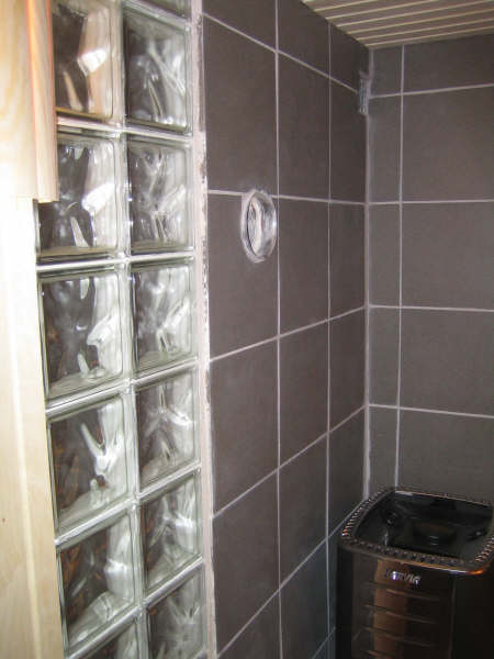

Så här gjorde jag "grunden" till mina bastuvägger i källaren
Jag har först gjutit en grund för att få en jämn nivå och för att få upp väggarna en bit från golvet. I cementen har jag muttrar nedstuckna, skallarna nedåt. Dom sticker upp några centimeter. I reglarna har jag sedan borrat hål.
Efter det la jag takpapp och tryckte dit reglarna.
Bild på färdig bastu
Mot ytterväggen, sysns på bilden (vitt kakel), har jag satt liggande reglar. Reglarna sitter inte direkt mot kaklet utan jag har satt klossar som distanser. Klossarna är vridna 45grader så att inte vattnet kan bli sående där. Sedan har jag isolerat mellan reglarna. Viktigt att se till så att isoleringen inte vilat mot ytterväggen. Sedan satte jag asppanel, syns på bilden.
Nu är det en luftspalt mellan den kalla ytterväggen och isoleringen. Jag har inte använt någon folie eller plast. I taket är det gjort på liknande sätt.
Luftspalten finns nu hela vägen från golv upp till tak.
Jag provade att använt den Finska ventilationsmodellen. Tycker det fungerar bra.
Särskilt på vintern när det är kallt ute så känner man att det kommer in fisk luft utifrån. Luften är inte kall utan hinner värmas upp på sin väg in strax ovanför agregatet.
