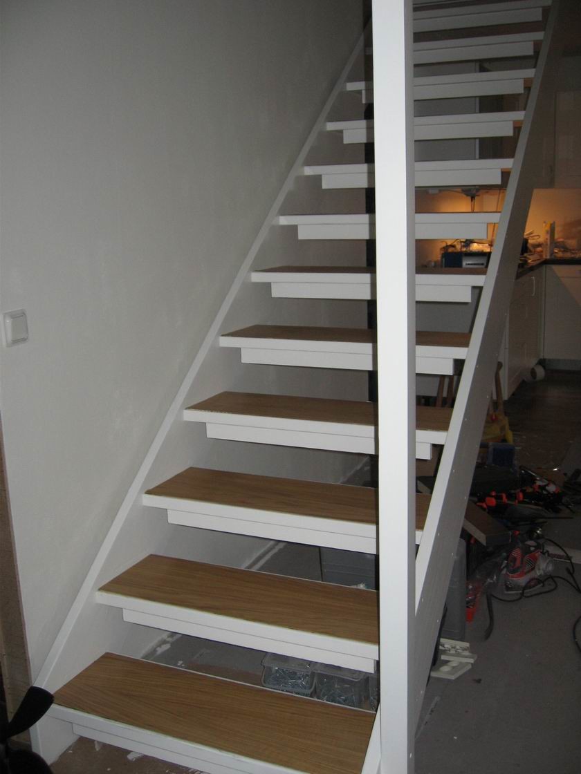

Hade oxå en trapp i furu med nålfilt som vi bara avskydde..Jag var oxå inne på tanken att lägga laminat/parkett i stegen och fästa fast med trappnosar i metall..Dock så kändes det så hårt att sätta dit metall frampå,speciellt med tanke på att vi har barn..
Så vi gjorde som så att vi åkte till brädgården och fick tag på 4mm ekplaywood..Dessa sågades till på stället så det enda vi gjorde var att ge dom måtten..Ni som har en svängd trappa,använd den gamla mattan som ni rivit bort som mall?
Denna playwood lackade jag sen med parkettlack och limmade dit med sättlim...Nån här innte tipsade mig även om nån sorts halksand som man kan ha i direkt i lacken..Detta visste jag dock inte när jag lackade så här är vi utan..
Men på brädgården finns det ett gäng olika playwoodskivor med diverse olika träslag ovanpå,så kolla det!
Det skiljde ca 2mm i höjd på denna skiva mot trappstegskanten men vi fasade bara kanterna o sen ska vi lägga en latexfog och måla vitt..Kommer bli toppen!
Kan visa en bild på trappen som inte är riktigt klar än..
Så här ser den ut iaf
