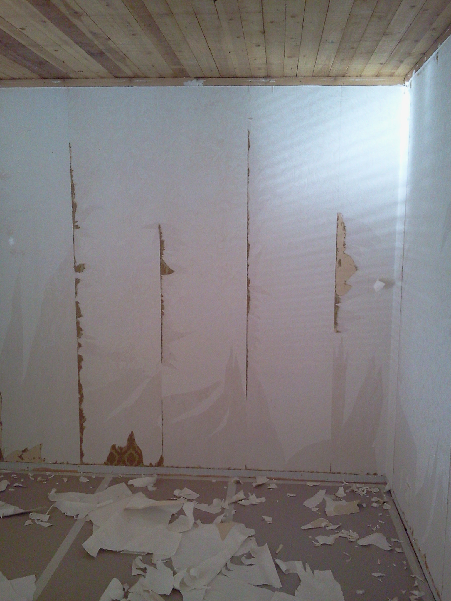

Nybliven husägare, och nu ska de renoveras!!
Jag hade först tänkt anlita en firma för att bredspackla alla väggar för att sedan låta måla dom...

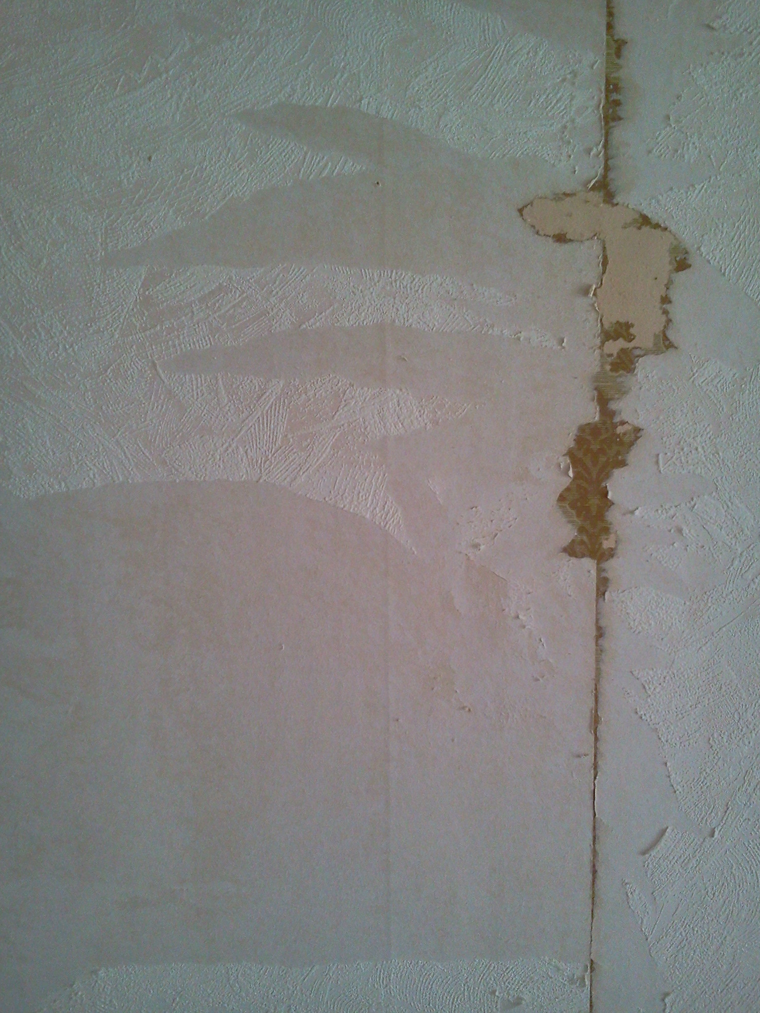

Men efter som jag slagit ut ett par väggar och upptäckt att de verkar vara olika skiv-material bakom den
nuvarande tapeten har jag börjat fundera om man skulle sätta upp renoveringsgips på alla väggar.
Vad är isåfall bäst, riva bort den nuvarande skivan bakom tapeten till råspånten och sätta gipset direkt mot den eller låta de gamla skivorna och tapeten vara kvar och sätta upp gipskivor över?

Vad sitter det för skivor bakom tapeten då?
Masonit, spånskiva, tretex eller något annat?
Om det inte är skitsvårt att bara riva rotgipsen så skulle jag nog göra det, i alla fall försöka ha tretexen kvar på ytterväggarna (den har ju trots allt en viss isolerande verkan).
Och har man tretexen kvar så skulle jag passa mig för att sätta rotgips eftersom den då lätt knäcks, standardgips går bra.
Men det går naturligtvis bra att riva tretexen också om du skulle vilja det.
