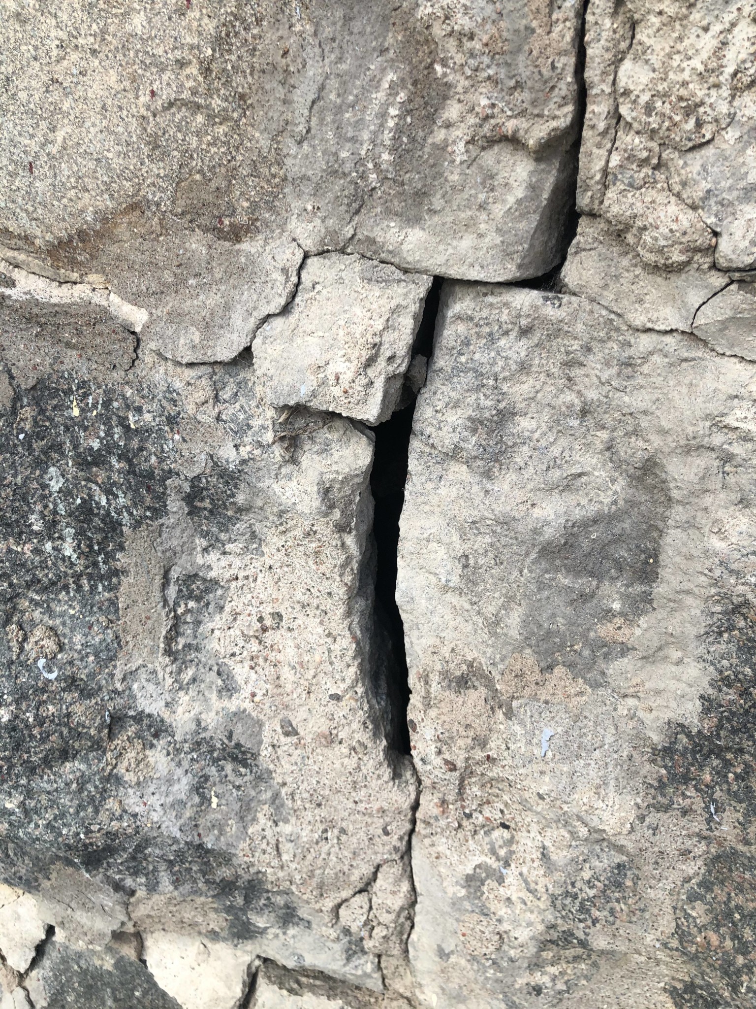

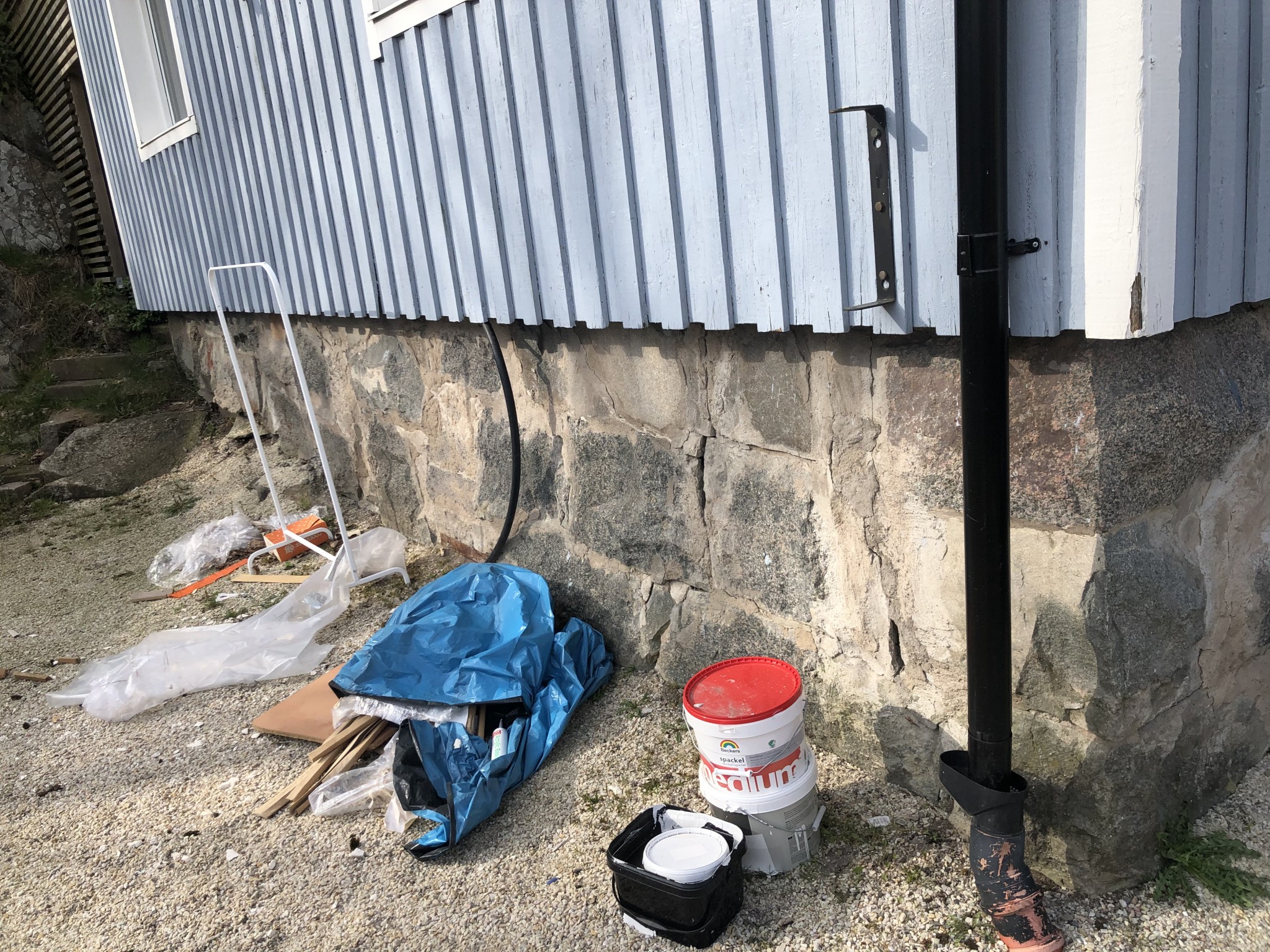

Vi har en kåk från 20-talet med en hel del sprickor i grunden.
Hur lagar man detta på bästa och snyggaste sätt?
En del stenar sticker utanför fasaden så att sätta en steni-skiva eller dy är väl uteslutet...
Några tips?

Om grunden bara består av huggen sten så brukar dessa vara låsta vid varandra med järn eller dobbar. Bruket i fogarna har då bara till syfte att stoppa råttor och möss m fl. Jag tycker det verkar vara en sådan grund, även om valet av sten verkar vara lite slarvigt gjord. I så fall är det bara att laga igen bruket. Använd ett mjukt (kalkhaltigt) bruk.
Ok! Skrapa bort lös fog och fyll sedan i med nytt? Tvätta? Primer?
Jag tror det räcker med att knacka bort det som inte ska vara kvar. I stora springor kan det kanske underlätta om du petar in lite stenull som botten.
