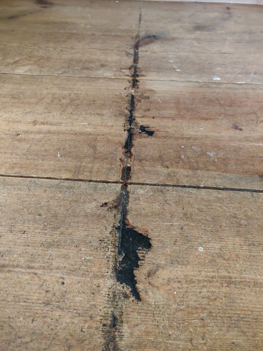

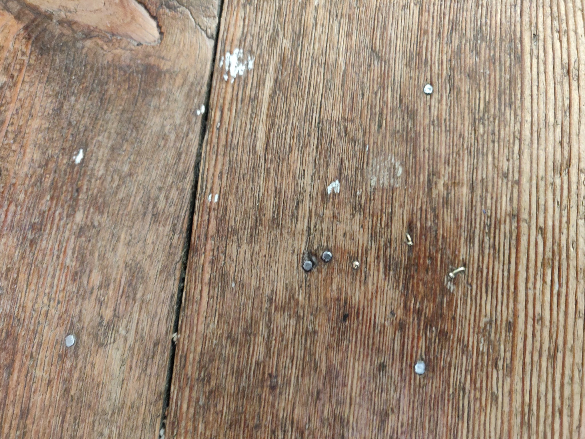

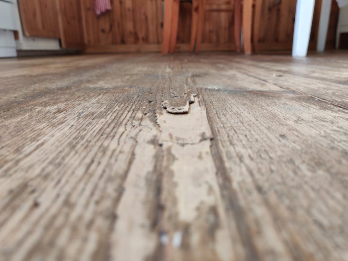

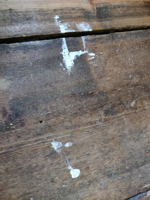

Vi har flyttat in i en villa från 1890-talet. I vardagsrum, kök och allrum finns det ett massivt trägolv, troligtvis original. Det har dock inte blivit omhändertaget på ett bra tag vad det verkar. Jag vet inte vilket träslag det är.
Golvet har:
-Målarfärgsfläckar
-Gropar(puckelpist-varning)
-Ganska stora springor mellan brädorna på vissa ställen
-Svarta fläckar(troligen från att det stått objekt där tidigare som läckt)
-Skadat trä som ger upphov till stickor i fötterna(Aj!)
-Ett antal olika spikvarianter.
Min fråga till er proffs
är helt enkelt vad ni tycker att jag ska göra med golvet?
Jag har funderat på att slipa om golvet helt och hållet, sedan antingen göra skurgolv eller bara olja in det, sen har jag även funderat på att tvätta golvet ordentligt, och sedan på något sätt lösa "stick"-problemet. Hur får man bort färg/smuts-fläckarna? Golvet är mycket charmigt men det behöver en rejäl upprustning.

Ett furugolv.
Går säker att få fint. jag skulle slipa och behandla med såpa eventuellt börja med lut.
Lite olika behandlingsförslag https://docs.wixstatic.com/ugd/1ff997_c97dbdac631d184ae2a169d51057b415.pdf
