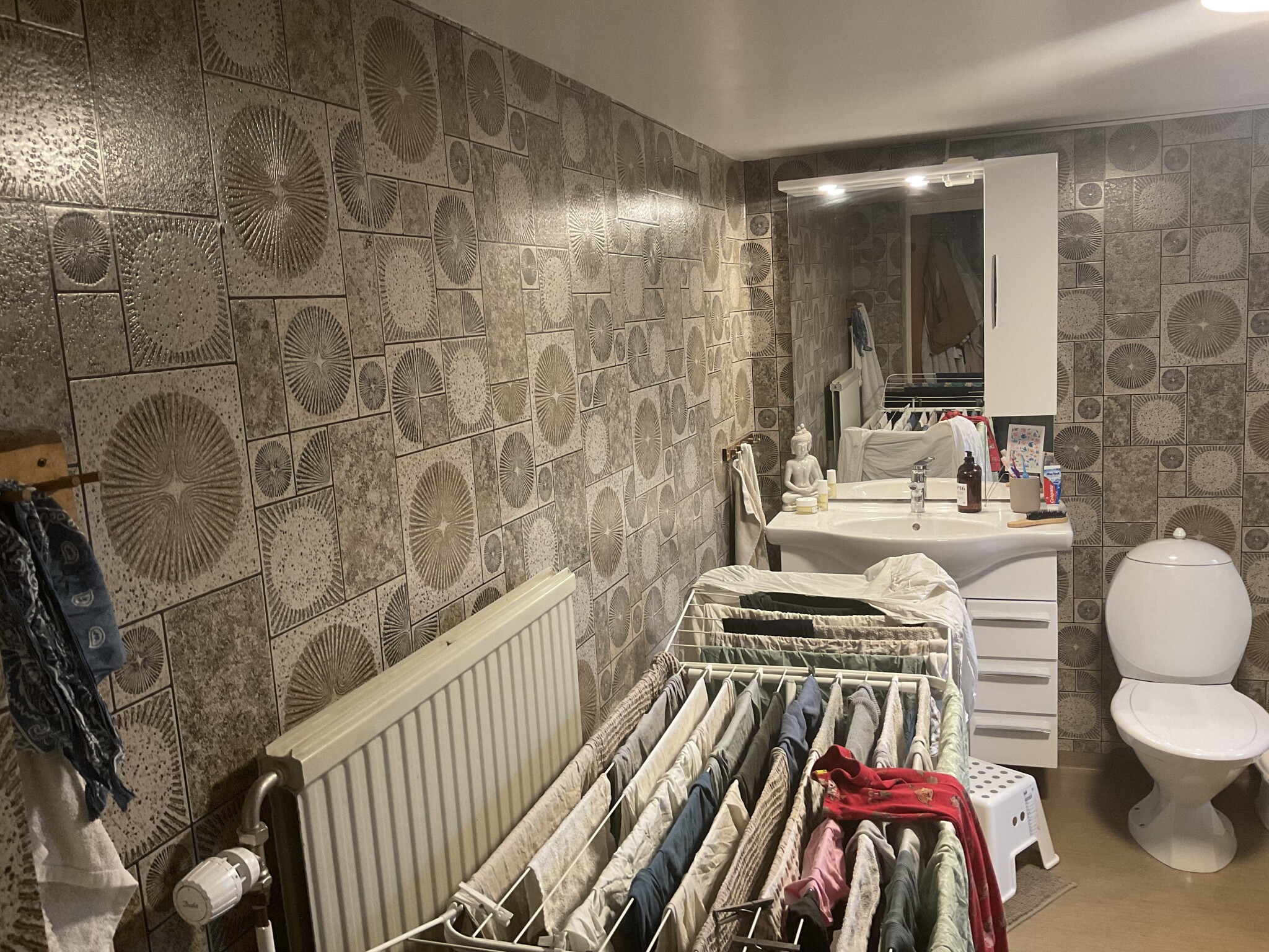

Är i startgroparna av att renovera hela nedanvåningen i vårt lilla hus, badrummet är ett av de större rummen vi har och det skulle behöva en omplanering. Tätskiktet är intakt och det känns friskt så det känns riktigt slöseri att riva upp matta och fylla soptippen med skit om det inte är nödvändigt. Vill heller inte bygga in en massa nytt o fint till det för att sen känna att vägg o golv känns för utdaterat.
Träffade på en trevlig gubbe när jag var ute på en arbetsplats som svor vid att deras microcement går fint att lägga rätt över väggar och tak som det är. Vill kolla med någon som är opartiskt här o se vad ni känner? Får alltid en suspekt magkänsla när saker känns ”för enkla”. Såhär ser badrummet ut idag.
Badrum med mönstrade väggkakelplattor, vit toalett och handfat med spegel. Klädställning med torkande kläder framför elementen.

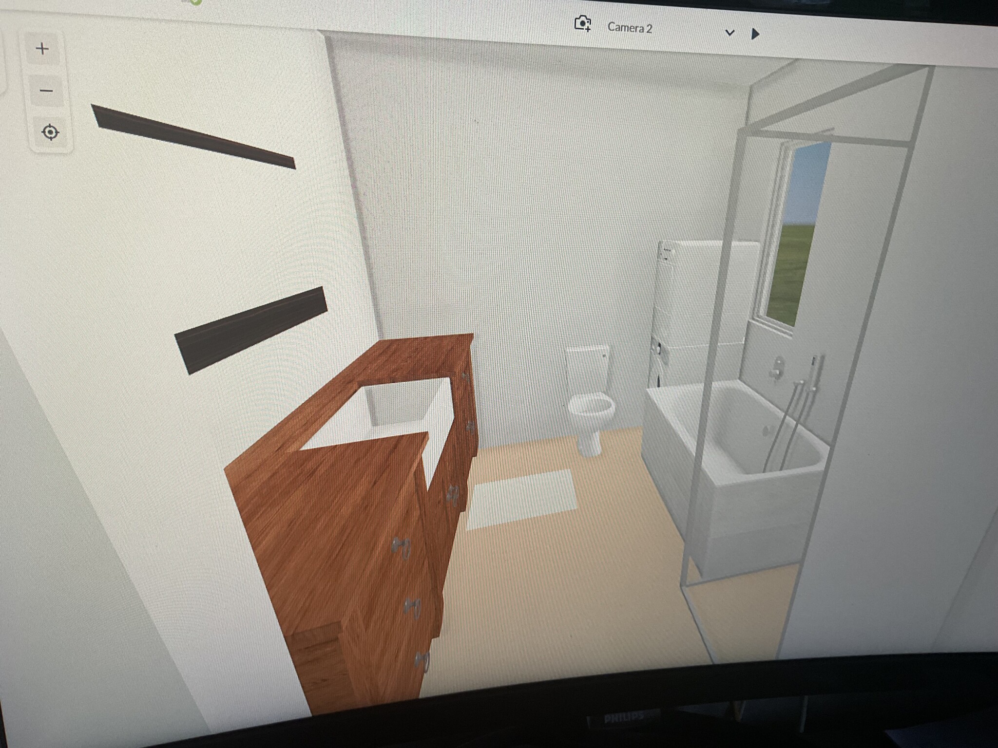

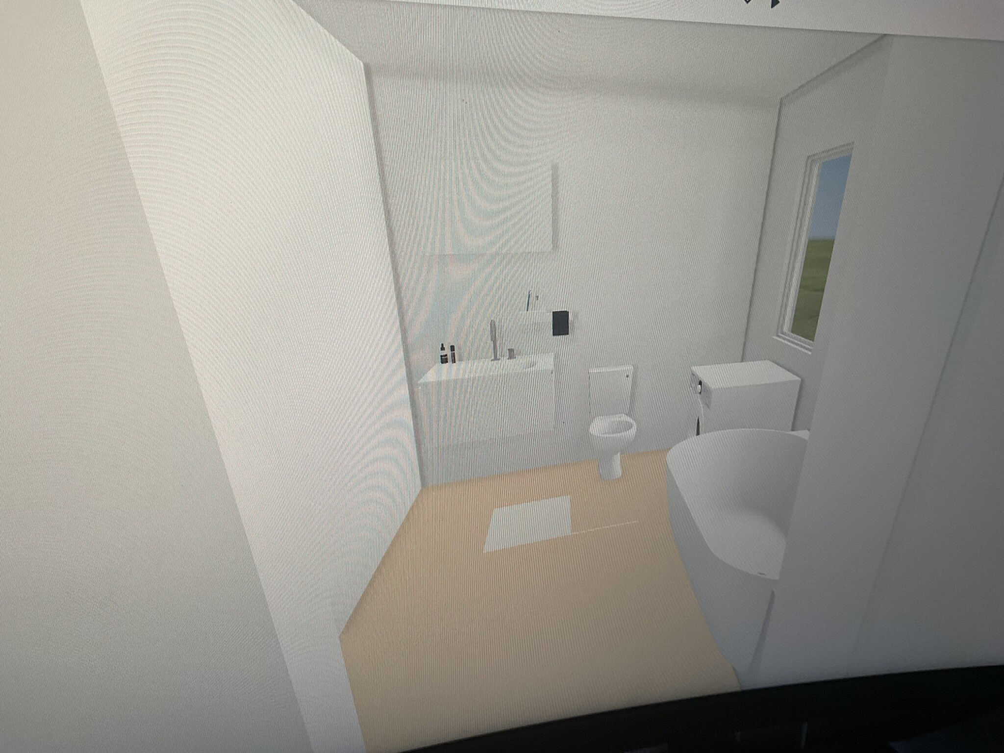

Här är ett snabbt fem minuters bygge i ett gratis webläsarprogram på ungefärlig före och efterbild. Digitalt ritad plan av ett badrum med badkar, toalett, handfat och fönster, skapad i ett webbläsarprogram för renoveringsändamål.
3D-ritning av ett badrum med toalett, badkar, tvättmaskin, torktumlare och träskåp med handfat.

En nackdel med att lägga på mikrocement är att det inte längre går att upptäcka när våtrumsmatta och -tapet börjar få sprickor och alltså inte längre håller tätt.
Men visst går det att lägga mikrocement på våtrumsmatta och -tapet. Det har varit populärt i några år nu så risken finns att det känns omodernt/utdaterat om några år.
Försäkringsbolagen räknar med att våtrumsmattor och -tapet har en teknisk livslängd på 20 år eller några år mindre, vilket innebär att risken för sprickor sen börjar öka.
Det ser svårt ut att komma åt att använda och byta tvättmaskin när det står i ett trångt hörn.
