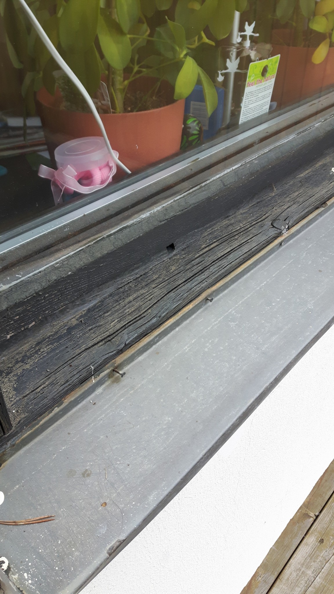

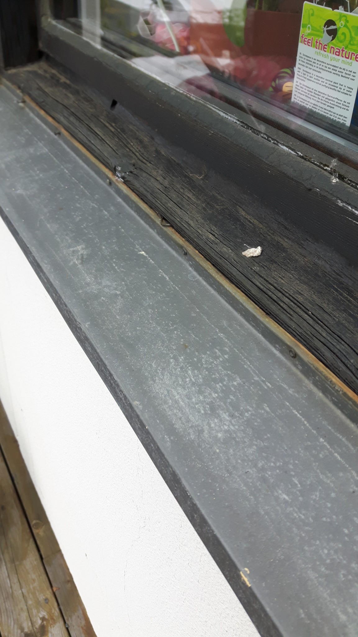

Jag har ett fönster i söderläge där fönsterkarmen är torr och sprucken. I övrigt är det inga problem med fönstret.
Bör man åtgärda, går det åtgärda, eller bör man byta fönstret?
Jag röstar på åtgärda.
Det borde gå bra att lägga på ny lasyr om du gillar det svart/bruna. Alternativt grundolja, grundfärg och två lager fönsterfärg. Så kommer fönstret se som nytt ut.
Du måste också spika tillbaka plåten, så inget vatten tränger in i väggen.
Byt tätningslister när du är igång också
Du har ett 2+1 glas i fönstret så ljudisoleringen är bäst i den typen av fönster och är nästan lika bra isolervärde som ett nytt fönster.

Ja fönstret i sig känner jag inget större behov av att byta, det tätar bra osv. Det är mest det där med inträngande av vatten som jag är rädd för.
Jag ska till att börja med följa rådet om ny lasyr, tätningslist och naturligtvis spika in spikarna så får vi se om det blir till att måla om i framtiden
