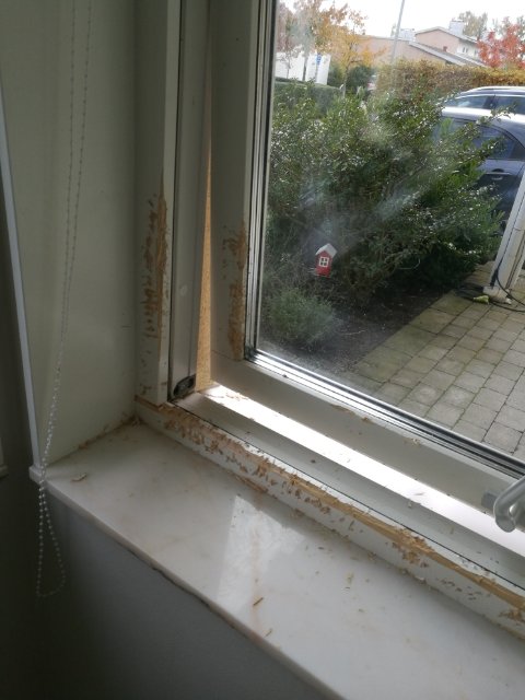

Hej, vårt larm gick när hunden var själv hemma. I ren panik gjorde hon ett försök att ta sig ut. Tyvärr blev fönsterlisterna drabbade (se bild). Jag skulle helst vilja byta dem, men kan inte se hur jag skall kunna montera ner list för list. Så, hur renoverar jag dem på bästa sätt? Har inte lyckats spakla trähörn så de blivit raka fina 90graders kanter tidigare. Beror det på spakelval, eller behöver man "bygga" hörnet stabilt med något annat?
Tacksam för tips!

Tips från en i branschen , kontakta försäkringsbolaget, en skicklig målare/fönstersnickare alt byta fönster. Borde gå att få några kronor på försäkringen iaf , även om du har 1500:- i självrisk.
Med vänlig hälsning, fremax
P
Det går ju att bygga upp bit för bit med plastic padding, eller något liknande, men jag tror att föregående talares förslag är bättre.
Det där är inte lister, utan hela delar av karm och båge, ska du renovera, så lär det bli på plats.
