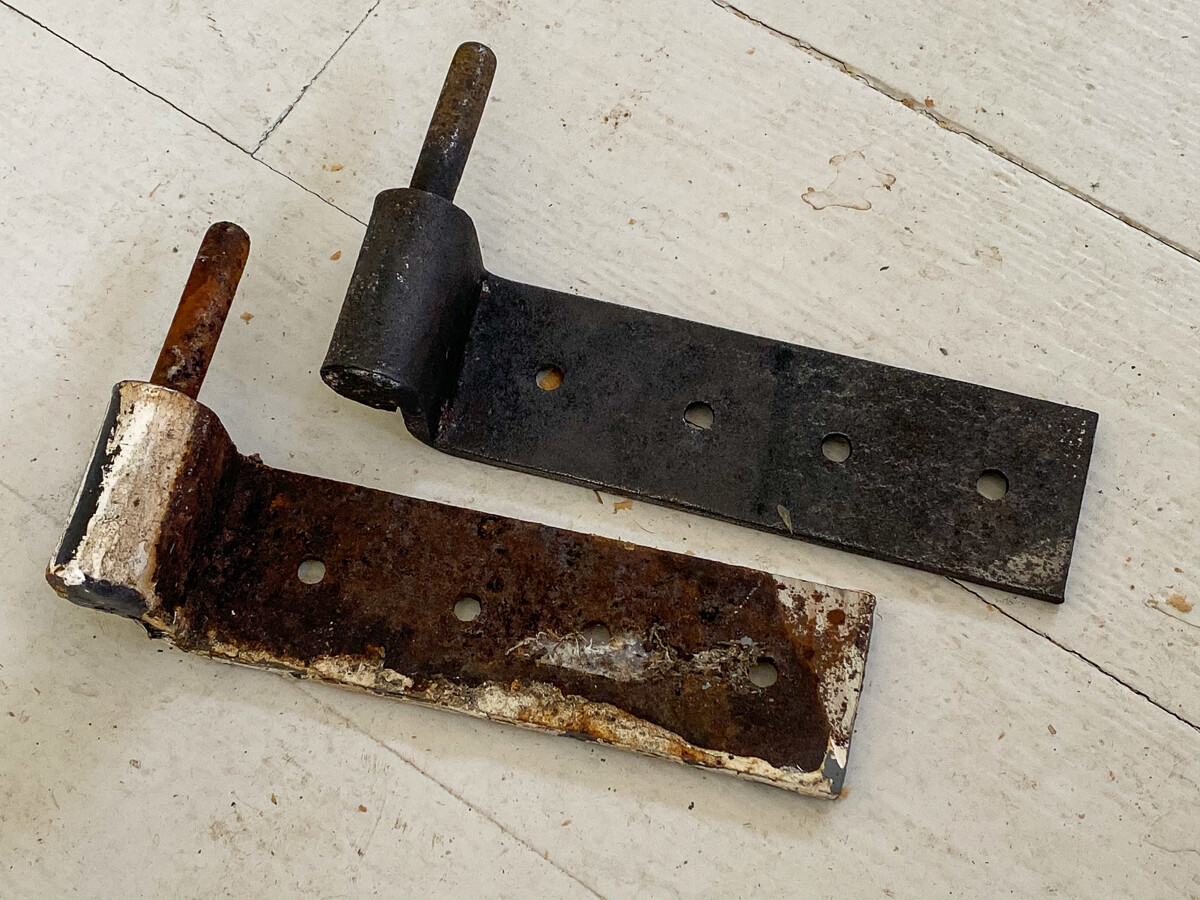

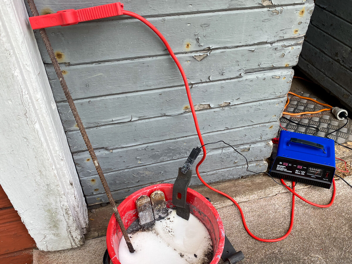

Been there, done that 😀A akby skrev:
Har dock mest använt metoden på större detaljer och använde då kaustiksoda, men ska testa med bikarbonat också - betydligt trevligare att handskas med än sodan.
Ja jag tror att huvudsaken är att strömmen kan vandra i vattnet. Jag har kört med vanligt salt också. Det funkar.krillek skrev:
Vanlig ättika tycker jag funkar bra, går att köpa på dunk för relativt lite pengar. Sen återanvända. Resterna går till och med använda som bets men tycker det ser rätt fult ut.
Metallen mörknar dock, så lite smaksak om man vill det. Sen bör man neutralisera med bakpulver och diska av.
Det räcker med två spikar i väggen. Knipsa av spikhuvudena och bocka spikarna 90 grader.M M85 skrev:
