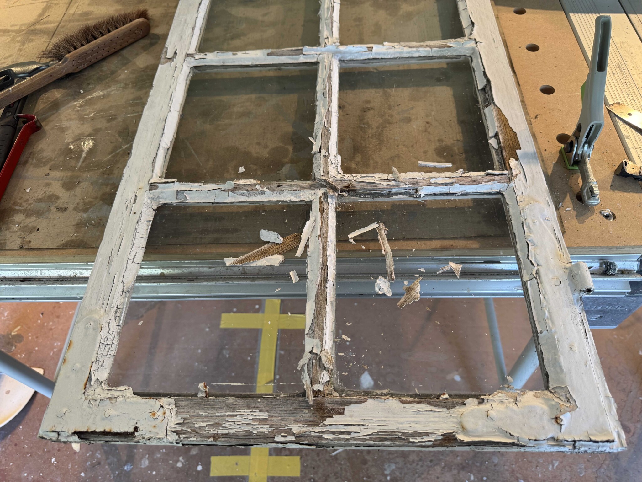

En av bågarna i västläge ut mot en åker som inte fått någon kärlek på många år ser ut så här:
Slitet gammalt fönster med åtta glasrutor och flagnande färg, ligger på arbetsbänk för renovering. Fönsterbågens skick är dåligt.

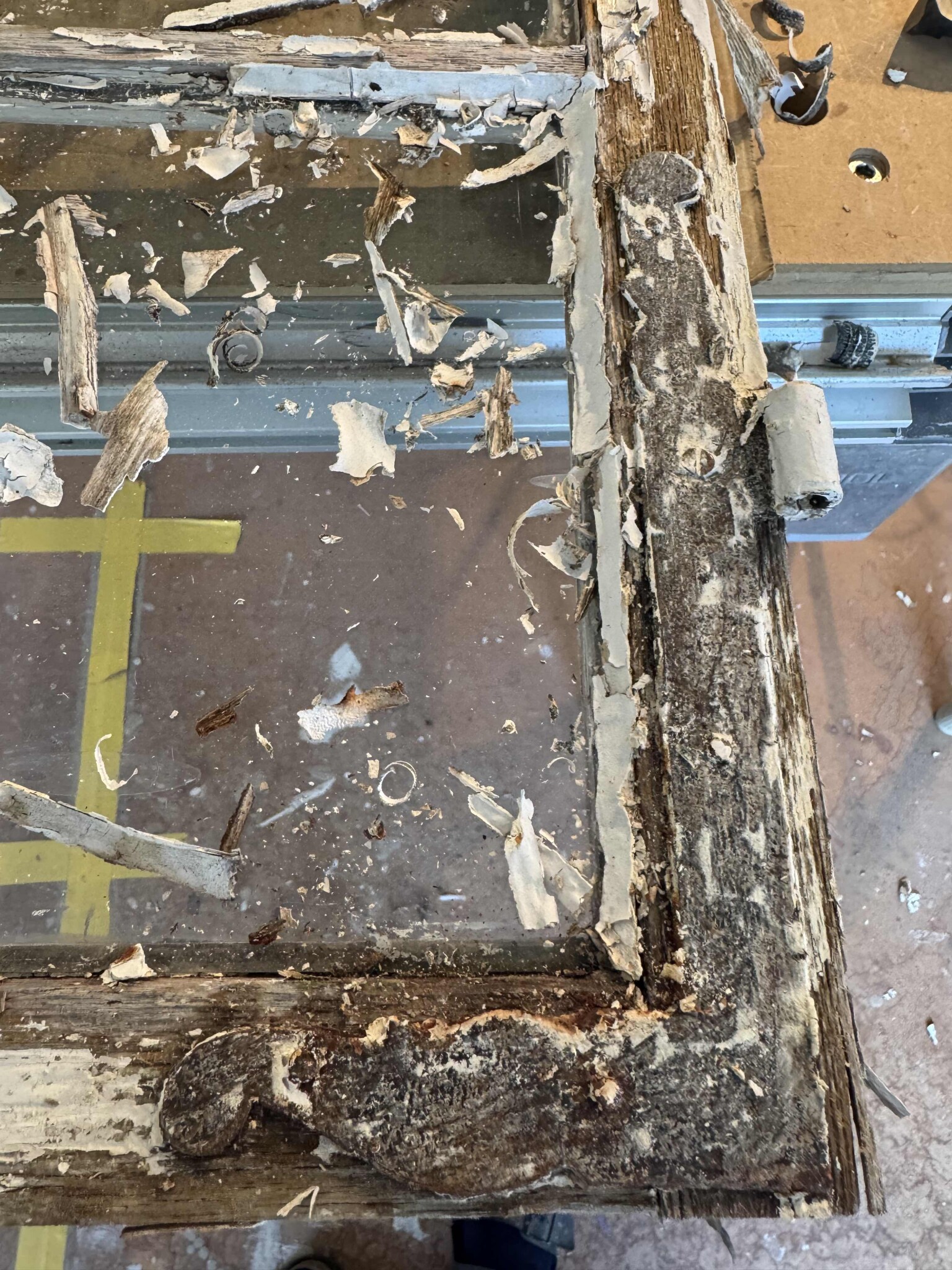

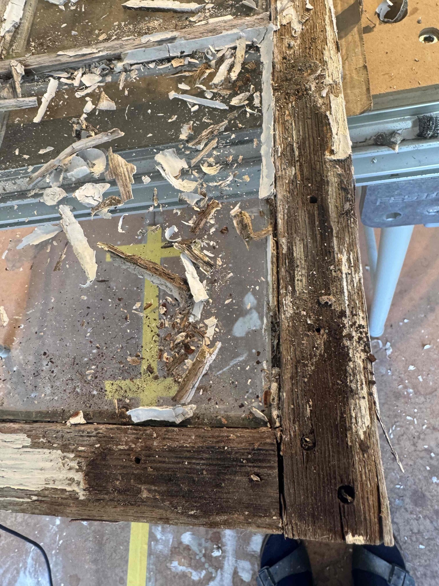

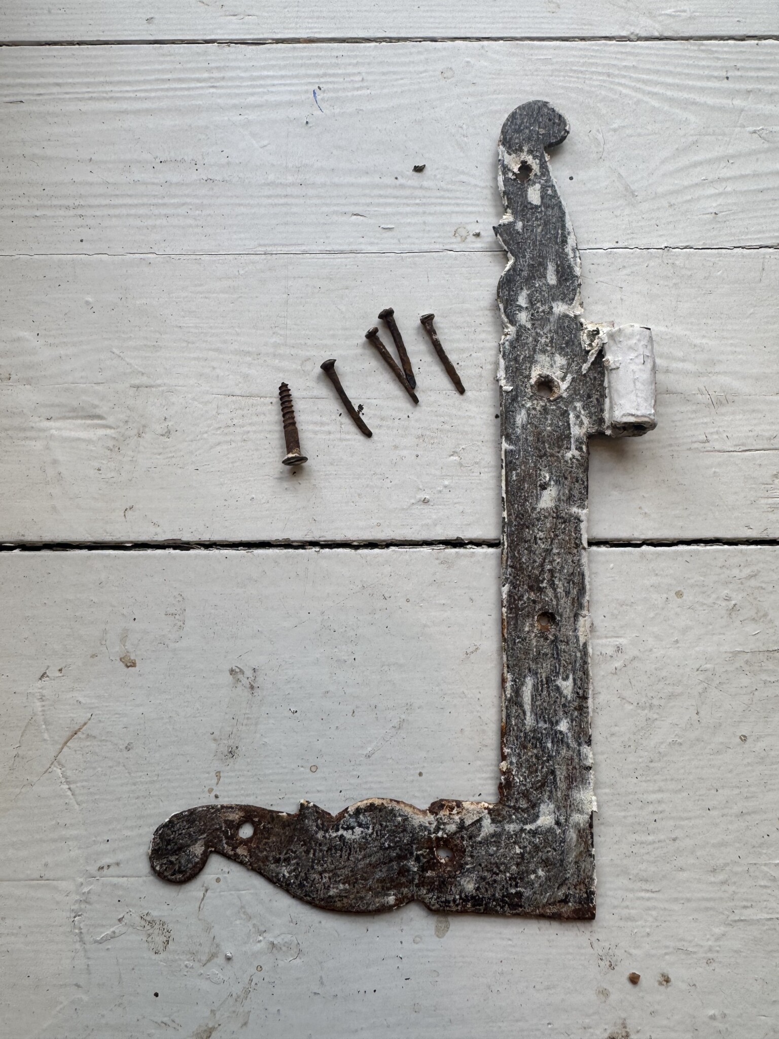

Börjar med att skrapa fram det gamla nedre gångjärnet. Förvånansvärt gott skick. Nubbarna och en skruv (!) frilagda och det går relativt enkelt att ta bort järnet. Skruven tyder på att det har monterats om och nubben är rostiga men intakta. Under järnet ser det hyggligt ut men det blir nog till att byta en del trä.
Gammalt färgborttaget gångjärn med rostig och sliten träram, träflisor och färgrester synliga runt kanten innan renovering.
Rostigt gammalt gångjärn med färgrester, tillsammans med fyra gamla spikar och en modern skruv, på en vit yta redo för renovering.

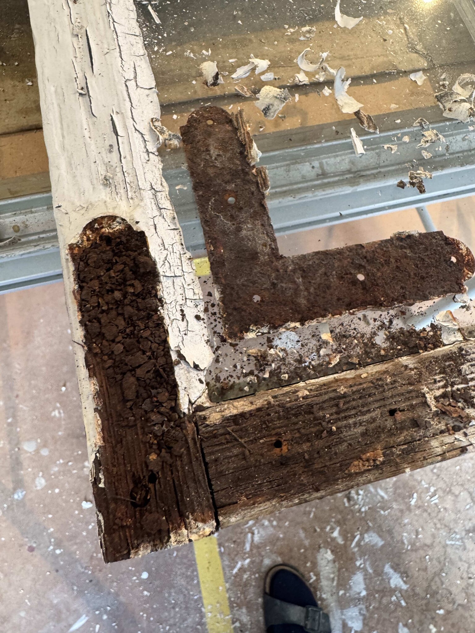

Det "nya" hörnjärnet är i princip bara skrot. Tunnt och väldigt rostigt. Gissningsvis bara monterat utan något rostskydd alls. Spelar ingen roll eftersom det inte ska återanvändas i alla fall och dessa går ju att köpa nya vid behov.

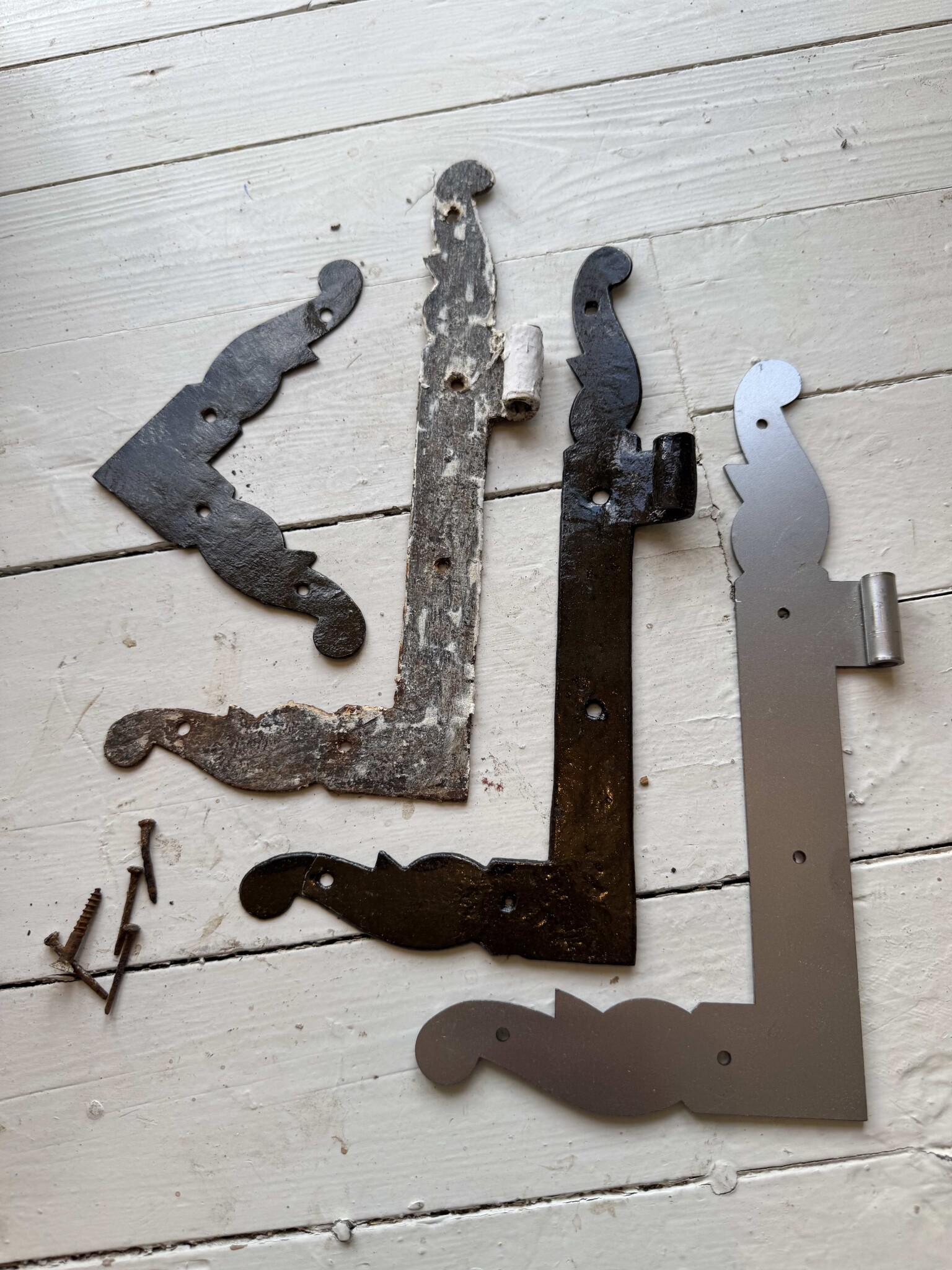

Här några varianter på de gamla järnen. Gångjärnet direkt efter demontering och redo för ett bad i såpa för att få bort färgrester. Därefter noggrann solsting med stål och mässingsborste för att få bort maximalt med rost. Jag har testat rostomvandlare men tycker inte att det fungerar särskilt bra. Om man ger sig på med borste efter behandling så kommer det ändå fram ny rost så omvandlaren verkar inte på djupet. Det blir Isotrol grund/primer istället.
Det blanka gångjärnet längst till höger är ett nytt maskintillverkat (Eskilstuna kulturbeslag) efter min förlaga.- Inte alls samma känsla som de gamla handsmidda såklart med sina naturliga variationer och den vackert filade avfasningen på kanterna men de får duga på en ekonomibyggnad.
Är det två olika storlekar, eller varför är det nytillverkade så mycket bredare än de gamla?
De gamla varierar jättemycket i storlek - både bredd och längd så det nytillverkade motsvar exakt ett gångjärn och ett hörnjärn som jag demonterade som "prototyp" som Eskilstuna utgick ifrån. Tyvärr var det i den större änden av varianterna. Hur som helst är det inget som stör (mig) när det sitter på plats och är inmålat.

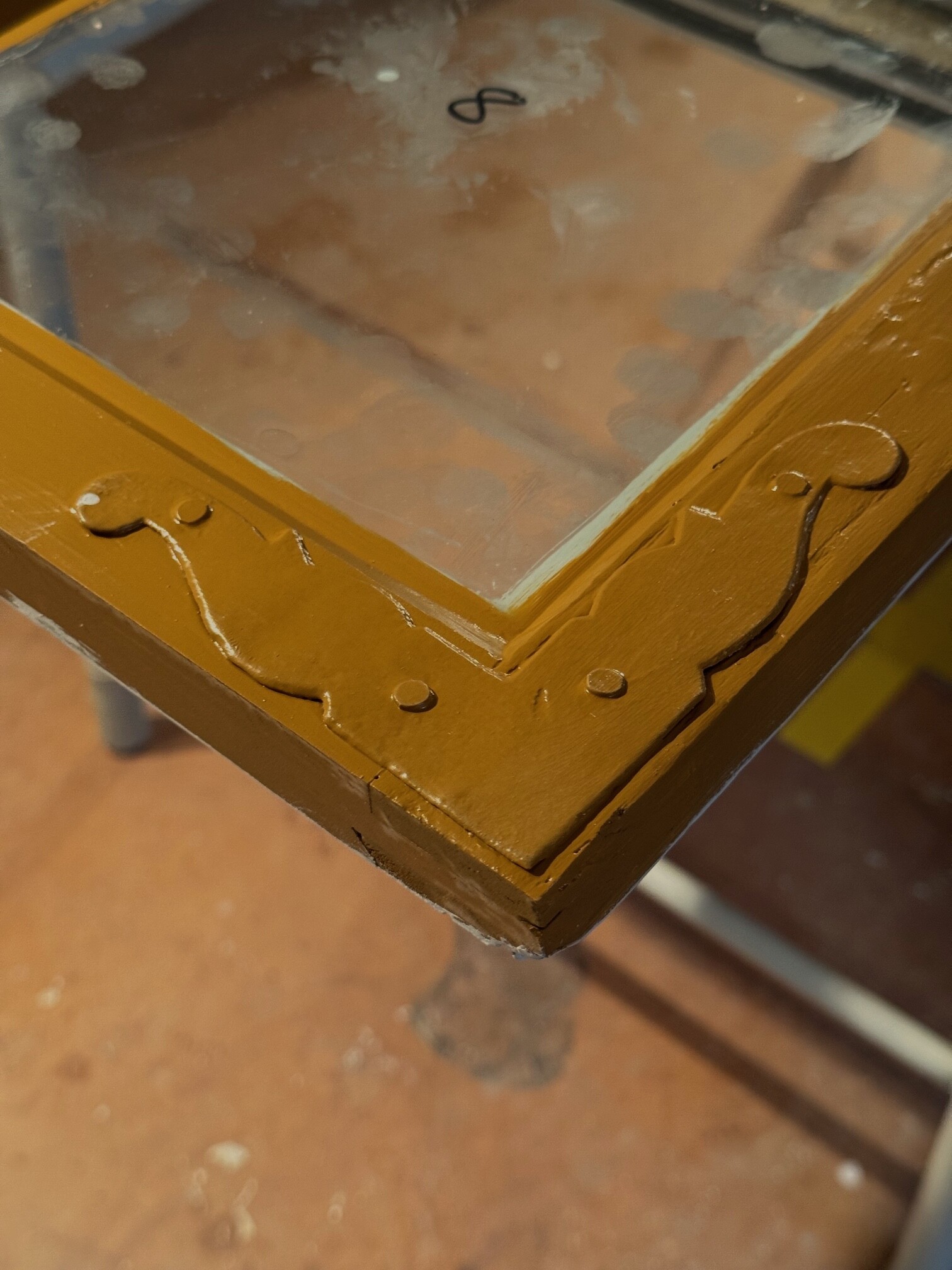

Iden är god och jag provade först att fila lite på järnen, men gav upp rätt snart så det är ett väldigt hårt stål man använt. Så här blir det med ett gammalt hörnjärn återmonterat (med nytillverkad klippspik 1 1/4") och inmålat med Engwall & Claesson linoljefärg i guldockra. (och ja, jag målar rätt långt ut på glaset på båda sidor och skär rent med rakbladsskrapa som sista moment 😅)

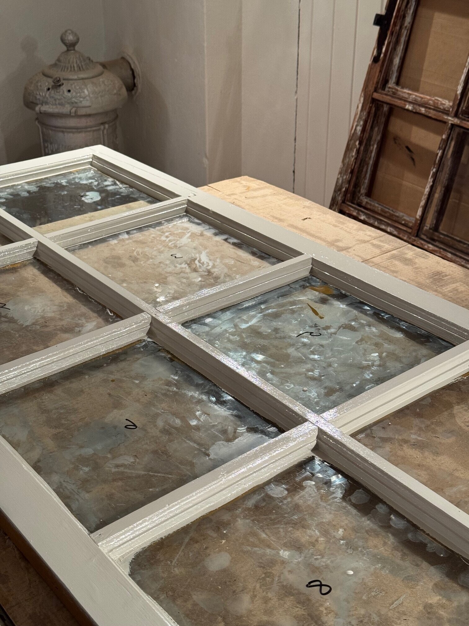

Insidan på samma båge, precis målad med Wibo linoljefärg halvblank i 7% grön umbra.

Ett litet sidospår. Gamla glas har naturliga defekter från tillverkningen och sen är de ofta repiga efter åratal av väder, vind, putsning med mera. Det kan jag leva med. Nu har jag dock ett antal riktigt gamla tunna grönaktiga glas med märkliga skador som jag helst skulle vilja få bort eller tona ner. Någon som har tips om vad de kan bero på och om det går att göra något åt?

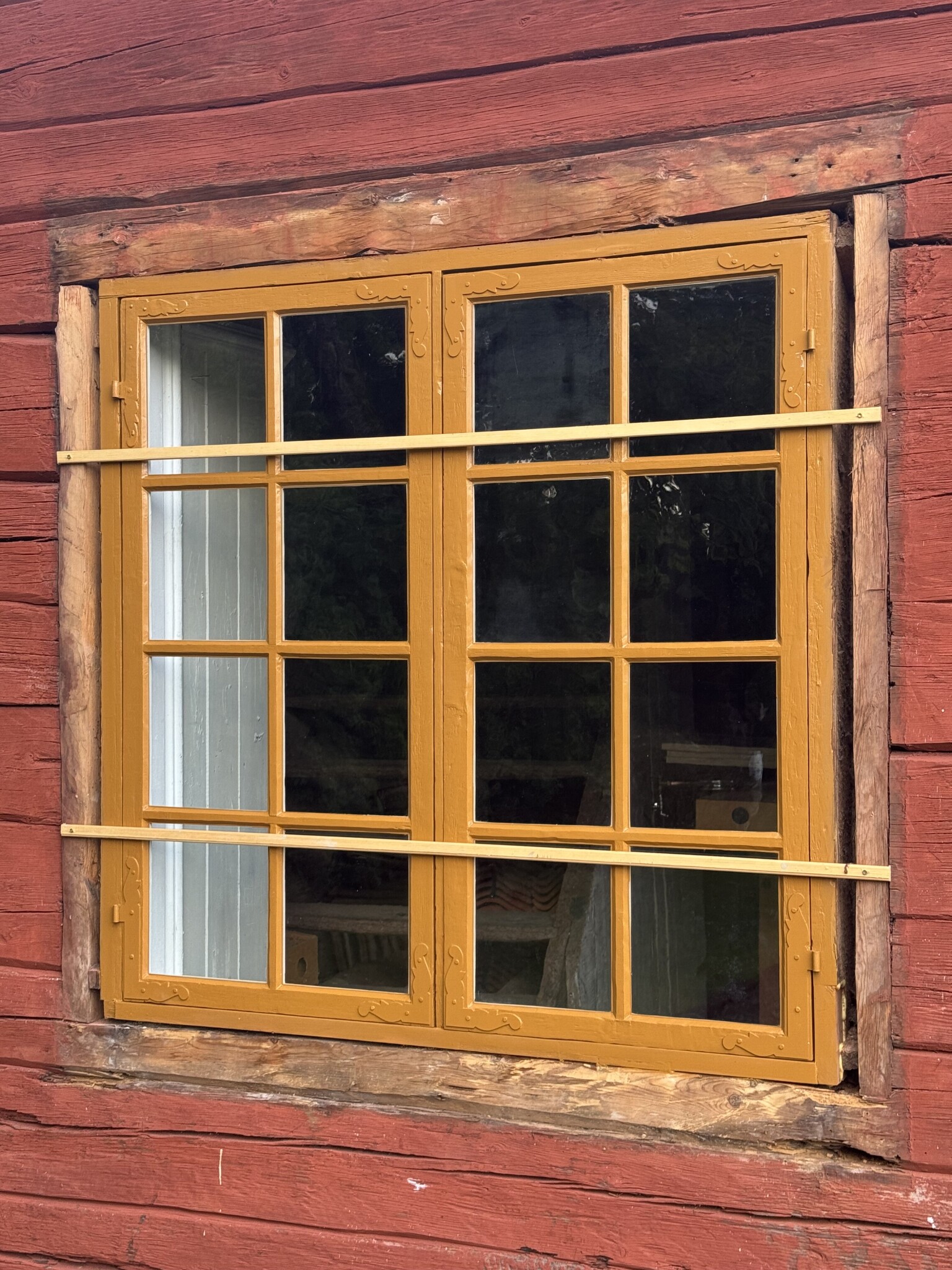

Fönstren är i lite olika stadier av färdigställande. Det första är klart, mer eller mindre i alla fall. Stubbhakar till gångjärnen ska passas in, fönsterhakar på insidan och sen foder på utsidan. Karmen var rätt risig på det här fönstret också så det blev att byta en del trä, men det gick helt ok utan att ta ur karmen.

Snyggt. Ett roligt sätt att ta bort gammal färg och rost är elektrolys. Ett bad i plastbalja med tex bikarbonat och en batteriladdare. Metallen blir jättefin. Finns en del att läsa om det
