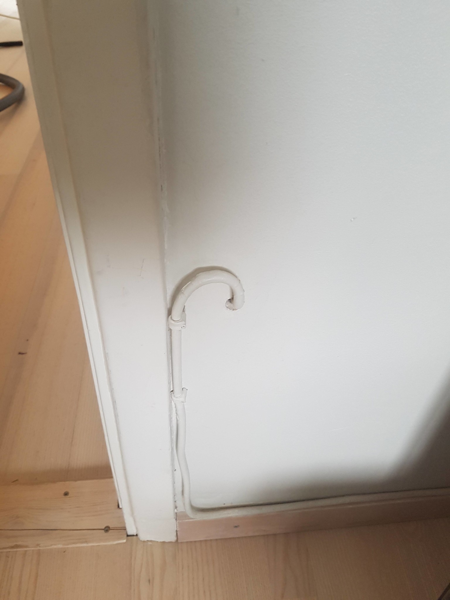

Flyttade nyligen in i en funkis lägenhet där ny el är dragen fram till huset men inte in i lägenheten (3 fas tror jag). Har jag tex diskmaskin, dammsugare och kaffebryggare på samtidigt så går proppen. Ser även att elen är "fult" dragen, sladd går ovanför golvlisterna och ofta in i väggen och ut på andra sidan (från eluttag i hallen går sladd upp längst med dörren och in genom väggen på andra sidan i sovrummet).
Undrar hur omfattande arbete det är att dra om elen på ett snyggt sätt, måste man tex riva i väggarna? Försöker lista ut om det är värt "besväret" och om det är väldigt dyrt?

Vad för sorts "sladd", en bild förtäljer detta.
Protte
Protte

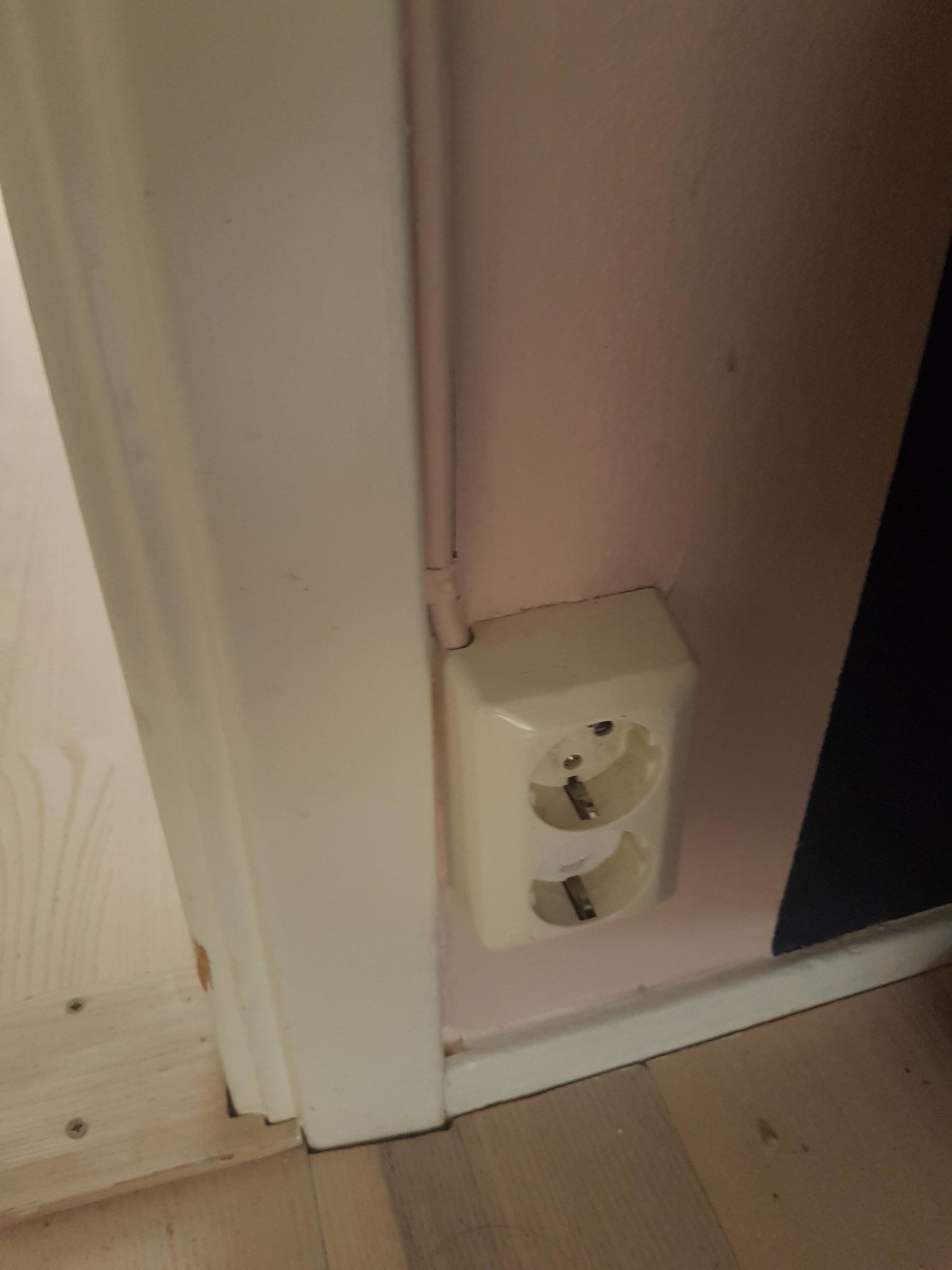

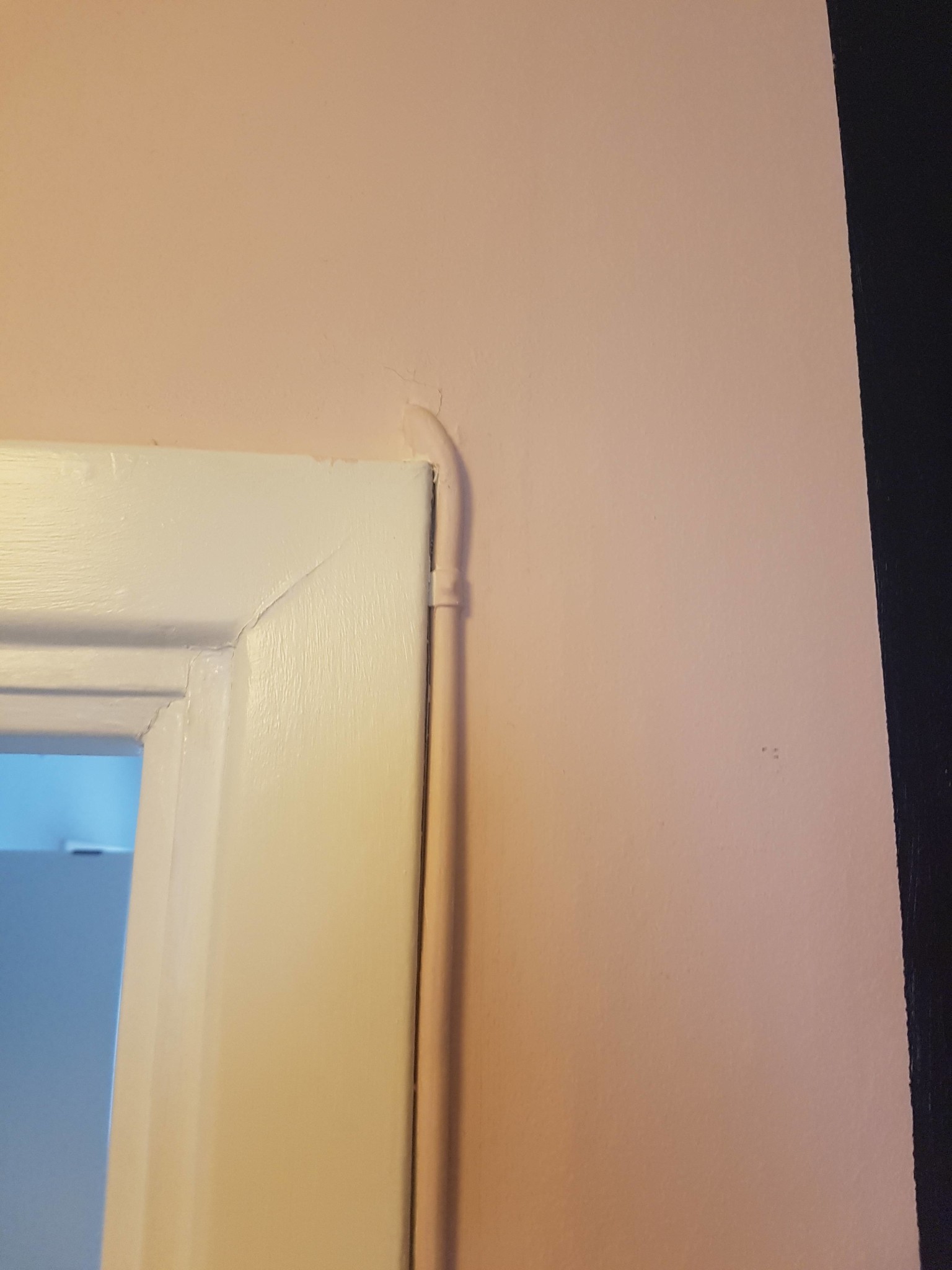

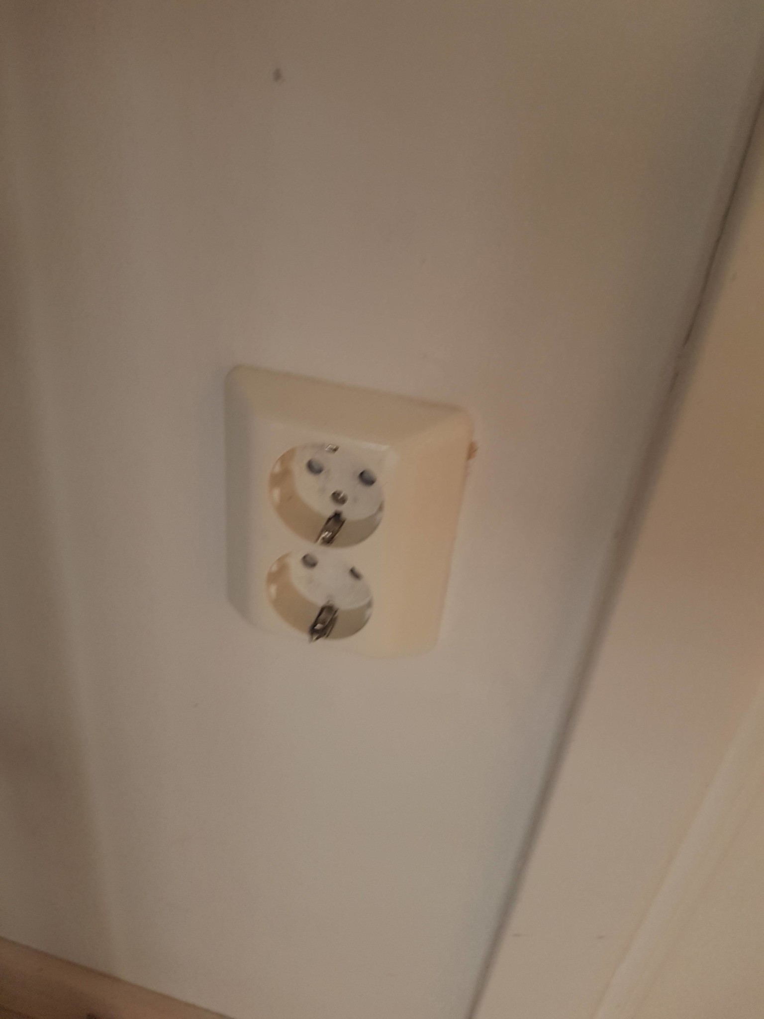

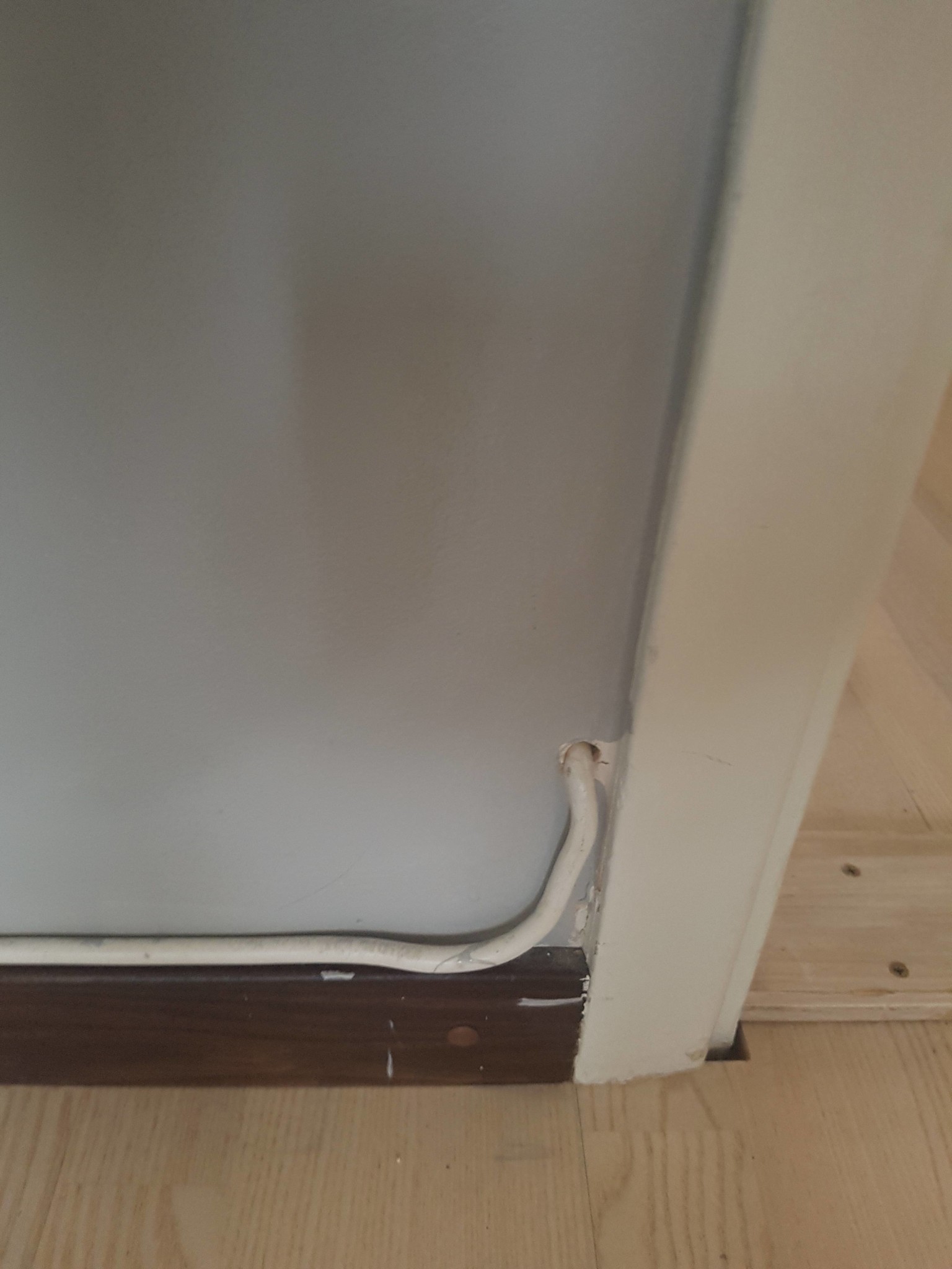

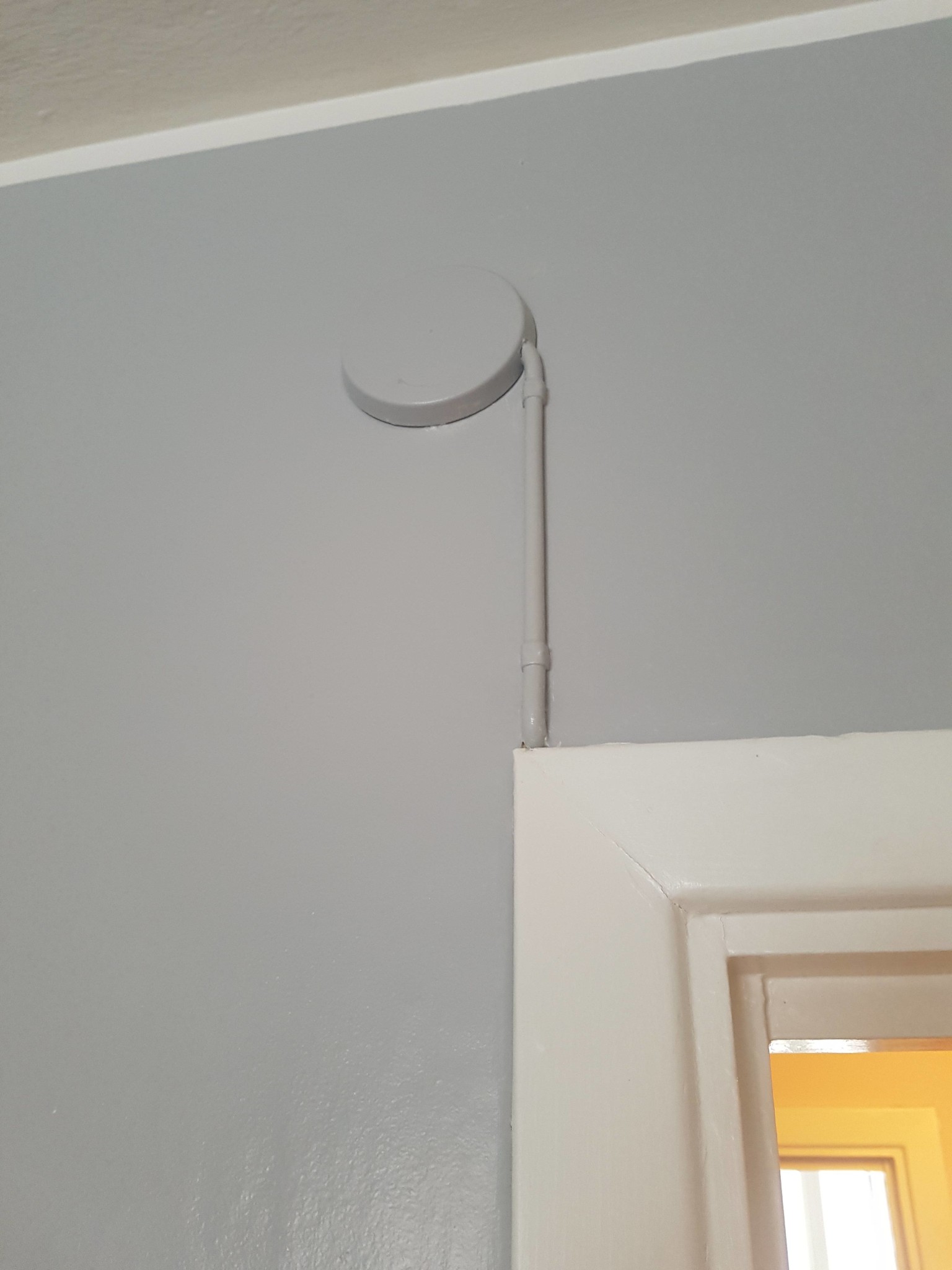

Här kommer ett gäng bilder Från den rosa väggen (hall) går sladden in i sovrum 1 (grå vägg) och från vardagsrum in till sovrum 2 ( 2 sista bilderna).

Det hade ju blivit bättre om man tagit ett hål nere längs golvsockeln på sista bilden och låtit den sista biten upp till uttaget gå inne i väggen. Uttaget verkar ju vara infällt om det är det som syns på nästsista bilden. Ett hempulat uttag helt klart.
Annars lär det inte vara värt mödan och pengarna att dra om det där, det blir inte mycket bättre såvida du inte tänkt börja öppna upp väggarna och dra nytt.
Bild 4 ser ut som att det renoverats, och den som gjort renoveringen inte orkat klamma kabeln igen... (sen är inte dörrfodret målat, man ser spikhålen)
Sista bilden kan nog ha samma förklaring - kabeln är inte fäst på samma sätt efter renovering.
Jag skulle dock kontrollera att det finns dragavlastningar vid genomföringarna.
Ska det göras "snyggt", måste man på något sött få in 16 eller 20mm vprör i väggen, är det betong får man fräsa in dem är det gips fpr man riva bort gipset och sätta nytt.
Åtminstone en del av vp-rören ska då gå till centralen, för att du ska få fram separata matningar och avsäkringar till dina stora förbrukare.
Det finns mycket att tänka på.
