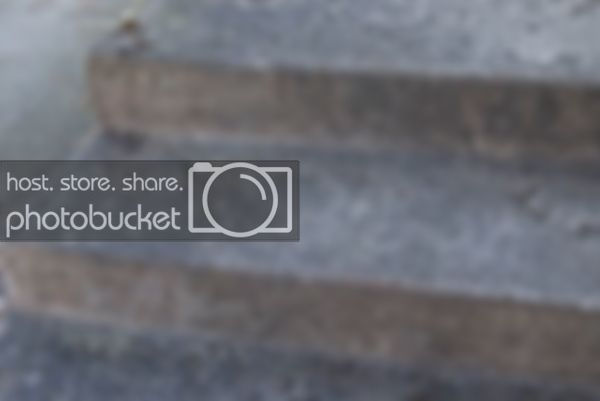

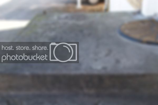

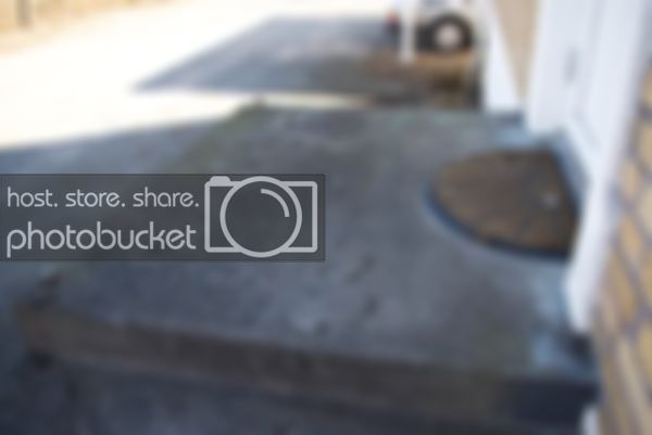

Trappen på vårt nyköpta hus är inte så fin. Se bilder.
Hur gör man för att få den fin igen?
Räcket är bortplockat för renovering om någon undrar.

det ser ut som en betongtrapp...
jag skulle provat och köppt tunna sågade stenpaltter och limmat på det i betongen med pl400 lim skulle nog bli rätt snyggt bara limmet håller.

Givetvis är det en betongtrapp, men nu kan jag inte byta överskriften... :mad:
Vet inte om jag förstår dig riktigt nu. Menar du plattor som täcker hela trappen, inte bara nått som fyller på hålen?
Nått tips på vilken sorts plattor i så fall?
japp limma på hela plattor allstå det blir ju en del sågande och pusslane men.
Ändrade rubriken :)
Det bör väl gå att putsa om ytan? Fråga en murare.
Jag har lagt överblivet klinker på en liknande trapp, nåt granitfärgat, lite grovt i kanter och yta,
Det blev himla bra, Mor har inte gnäll på den fula trappen sedan dess, 5 år eller nåt,
Hade inte ens nåt särskilt fix, utan tog den fix och fog som fanns till hands.
