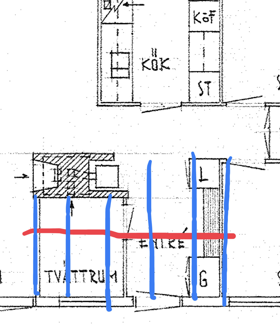

Ska renovera ett badrum från -74. Ljusrosa plastmatta osv.
Såklart skulle jag vilja flytspackla och lägga klinkers men golvbjälkarna ligger cc60. Golvbjälkarna är troligtvis 50x200mm.
Badrummet är ca 5 m2.
Väggarna i huset är resta på golvspånskivorna (22 mm)
Jag skulle eventuellt kunna sätta reglar ”kortlingar” mellan golvbjälkarna men det förhindrar ju inte nedböjningen över spännvidden (2700mm-3000mm)
Vad gör jag?

Om det behövs skulle jag ju kunna gjuta två plintar nere i krypgrunden, lägga en ”bärlina” diagonalt under de befintliga golvbjälkarna. Jag använder en balksko som kan justeras och trycker upp den nya bärlina mot befintliga bjälkar. Därigenom kan jag avlasta spännvidden till hälften, dvs till ungefär 1250 mm och 1500 mm.
Blå = befintliga golvbjälkar
Röd = ny bärlina under golvbjälkarna

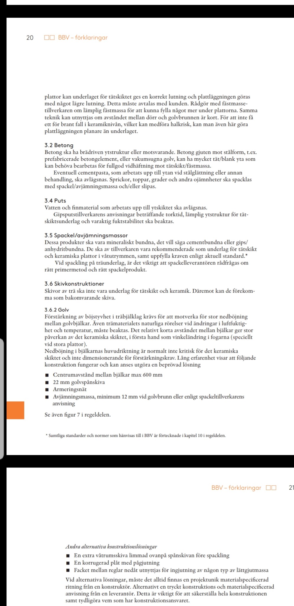

Nu har jag inte läst riktigt hela tråden. Men jag tror inte dte behöver vara något problem med stabiliteten i det golvet.
Om du flytspacklar ca 15mm (varierar lite mellan fabrikat av flytspackel) på 22mm spånskiva som är limmad OCH skruvad i reglarna. Då skall det kunna räcka med cc60 mellan bjälkarna.
Jag tänker också att det eventuellt skulle kunna funka men jag vill varav helt säker. Börjar det knaka och spricka i fogarna så pajar ju tätskiktet. Stora problem!

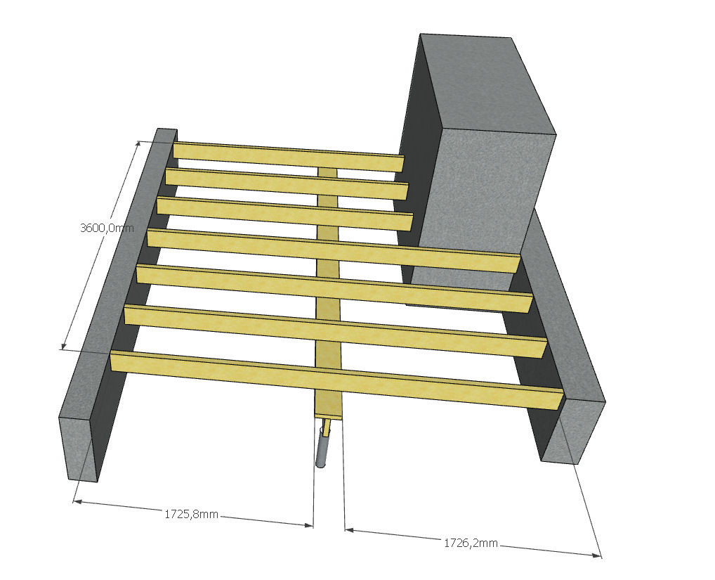

Nu har jag en krypgrund under hall och badrum med 80-100 cm i höjd upp till bjälklaget. Alltså en helt ok höjd.
Jag gjuter tre plintar, dubbar i berget innan gjutning och en 45x220mm regel på högkant och en liggandes mot golvbjälkarna. Balkskorna är justerbara så jag kan spänna upp lite mot bjälkarna.
Kostnad: 1 dags arbete och 1000 kr
