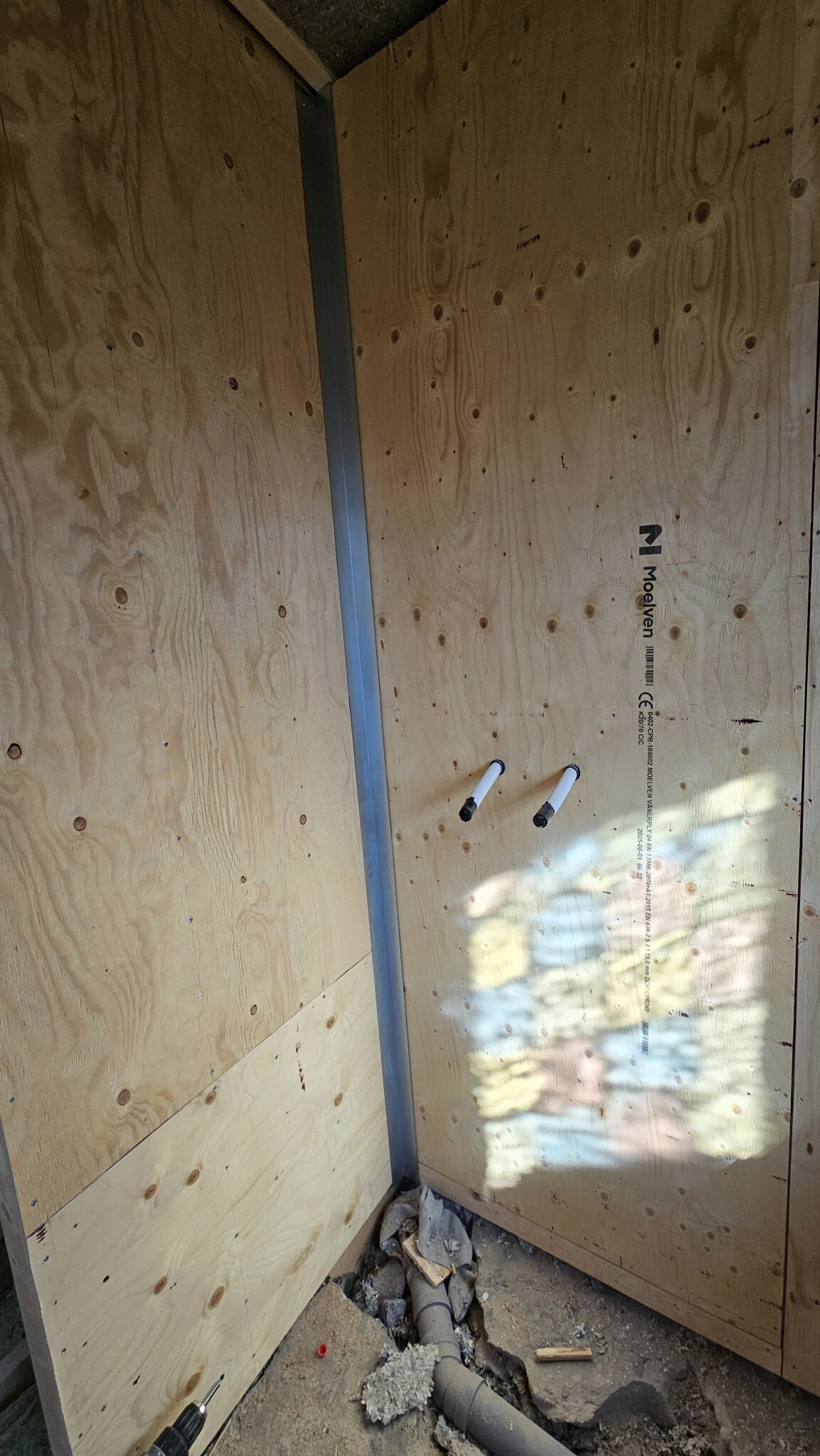

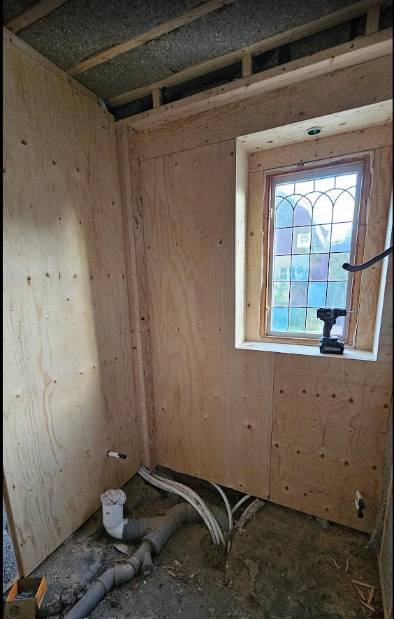

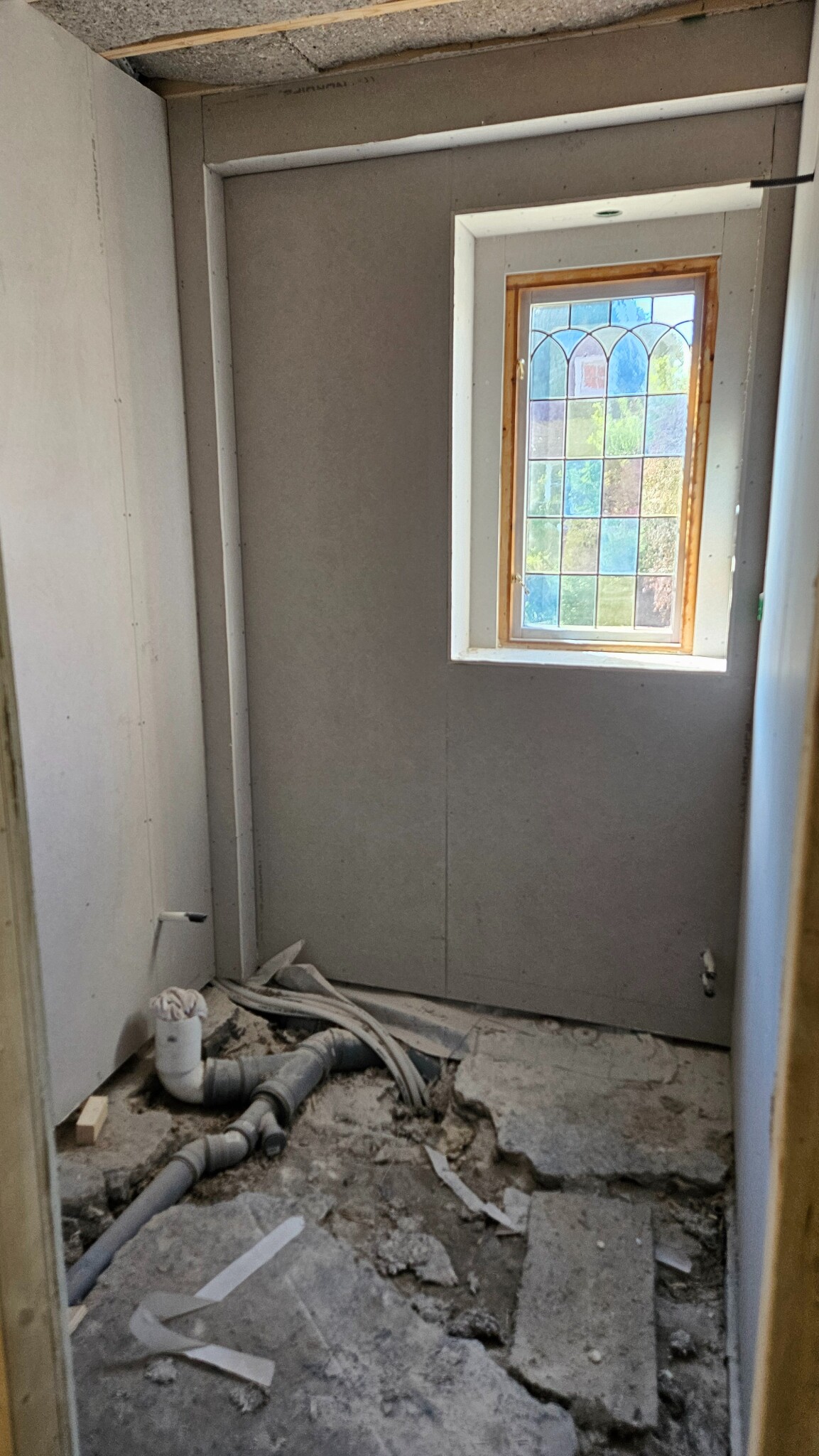

R r91 skrev:
Just nu har jag ca 2.60m takhöjd i badrummet, hur gör jag med playwoodskivorna som är 2.5m. Ska jag lägga playwoodskivorna ner istället?
Eller ska jag kapa en liten passbit på 10 cm och lägga överst?
Kanske som när man lägger parkett. Dvs första skivan 10cm sen tar du den du kapat av och sätter jämte, där blir remsan 20cm och så vidare. Då slipper du i alla fall generalskarv men det kanske är att överarbeta det
Börjat få upp plyfa på väggarna
Väggar klädda med plywood i ett rum under konstruktion, med synliga rör och ett fönster med spröjs. En skruvdragare står på fönsterbrädan.
Men funderade på om det ok enligt GVK att skarva våtrumsgips på längden? Eftersom väggarna är 2.6m höga.
Anotaren och 1 till
Absolut kan du lägga gips på bredden . Men varför skall du köpa våtrums gips ? Funkar lika bra med vanlig gips . Glömej stål inner hörn 😊
Paul-Staffanstorp
Tack, hade inte koll på att man använde det i hörnen!
Funkar denna tror du? https://www.byggmax.se/vinkelprofil-l50-p20871
Rickard.lj

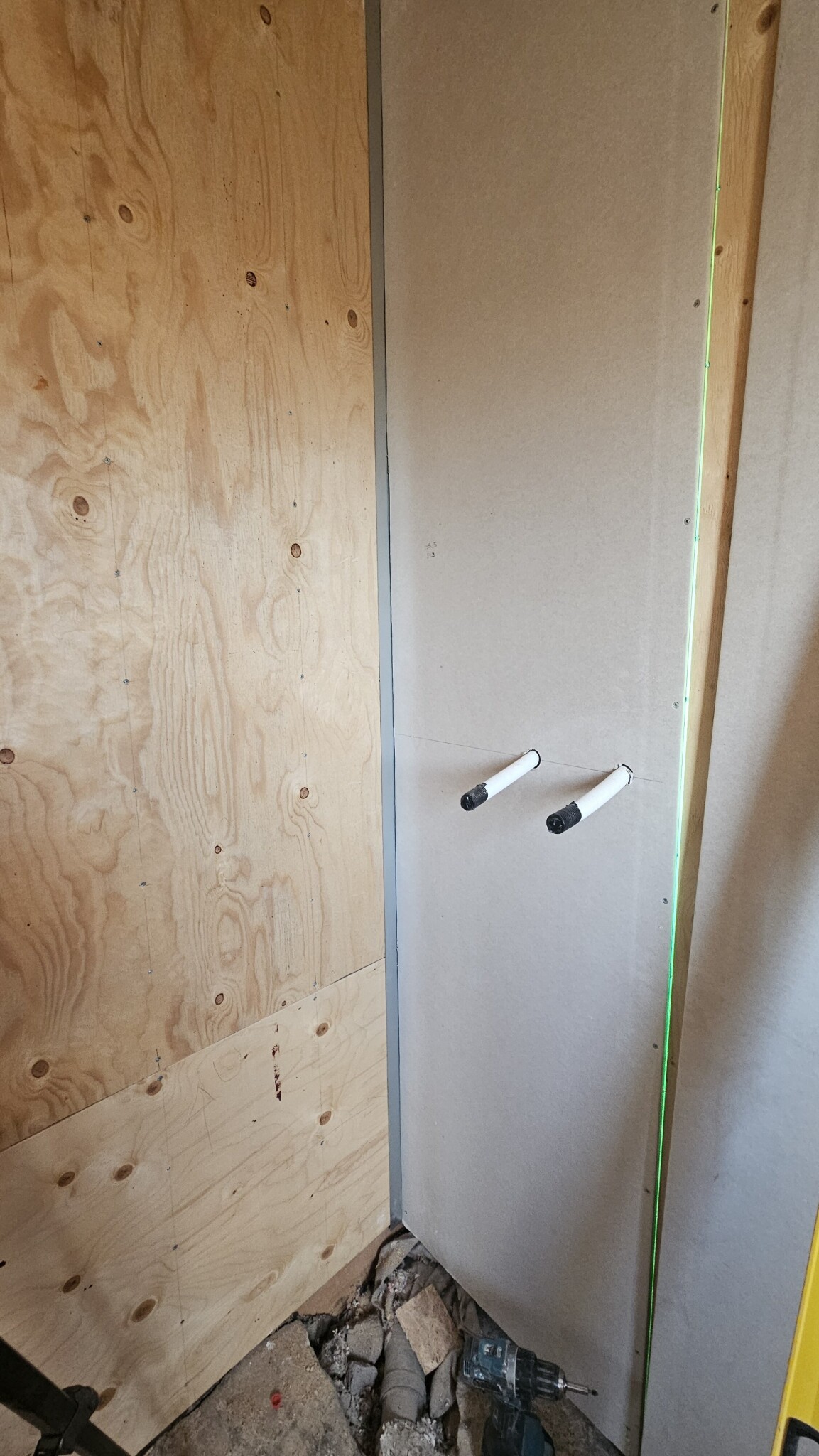

Skruvar du vinkelprofilerna med montageskruv? Tänker på att det kommer ju bygga ut lite, så gipset kanske buktar ut?
Rickard.lj
Skruva bara 1 skruv på ena sidan i plåt så den håller sig uppe å i vinkel i hörnet , sen skruvar du gips på andra vägen , ta ur den gips skruven du satte först så de inte buktar i gipset när du sätter den andra väggen 😀
TickyNucker och 2 till
Ahaaaa smart 👌 tack!
Rickard.lj
Det funkade ju förvånansvärt bra, trodde först inte gipsskruven skulle klara det.
Gipsskiva monterad på vägg med hjälp av gipsskruvar, borrmaskin synlig på golvet bland material.
Vägg av plywoodpaneler och gipsskruvar, med utskjutande metallrör. Golvet i trä och betong med rör och bråte.
Rickard.lj
[bild] [bild]
Jo då de gör de allt , precis när man börjar skruva mot plåten så ger man ett gött litet tryck eller en knuff bak på maskin så åker de i lätt
r91
Paul-Staffanstorp
Bara av ren nyfikenhet... varför har du gått upp med alla vattenrör i ena hörnan via taket istället för att låta dem ligga i golvet och upp till respektive punkt ? 🤔

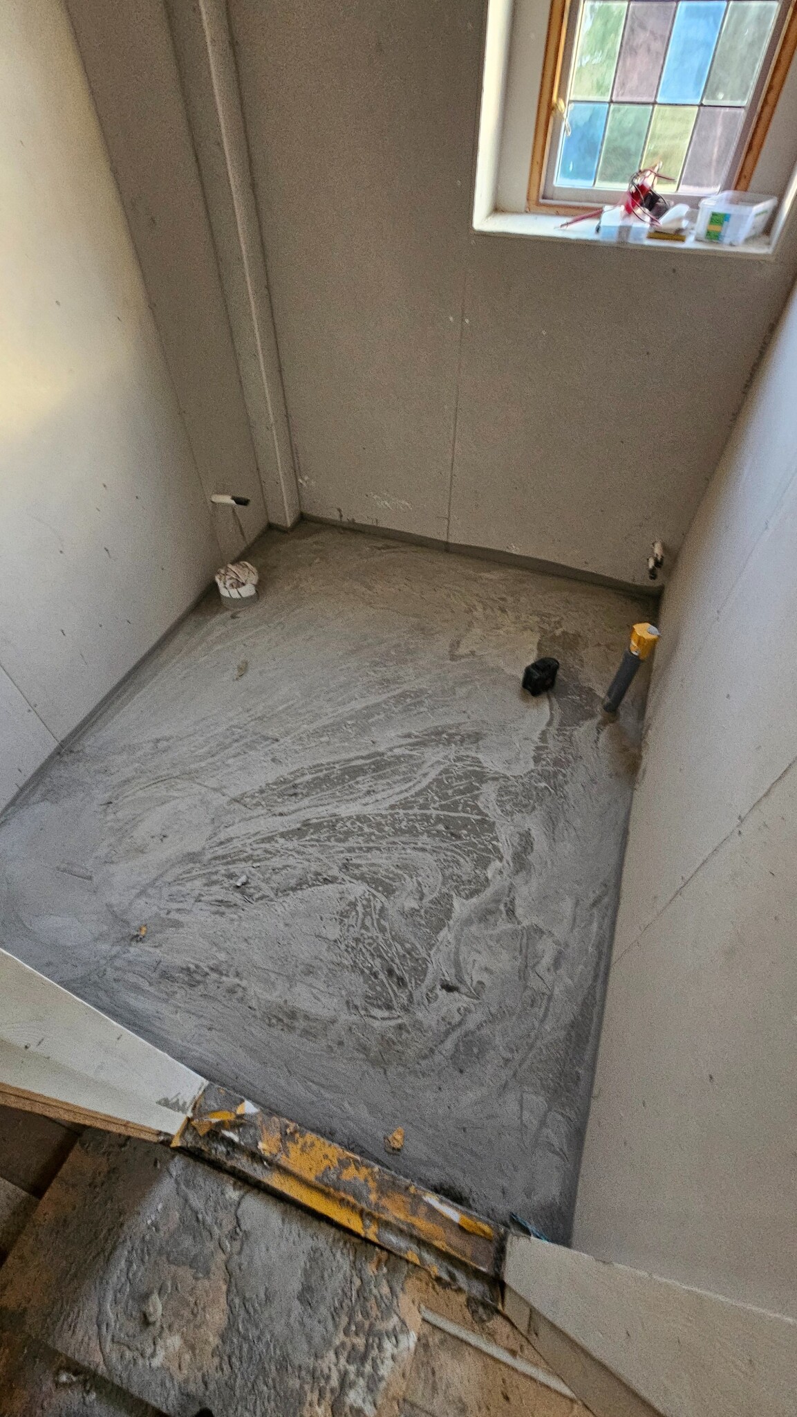

Tänkte jag skulle uppdatera med några bilder på hur badrummet blev. Fick klart badrummet tidigare i våras.
Efter alla gipsskivor var satta:
Renoveringsprojekt av badrum med gipsskivor på väggarna, ett fönster, och synliga rör samt ojämt golvunderlag.
Flytspacklingen efter både golvvärmeslinga och elslinga var ingjutet:

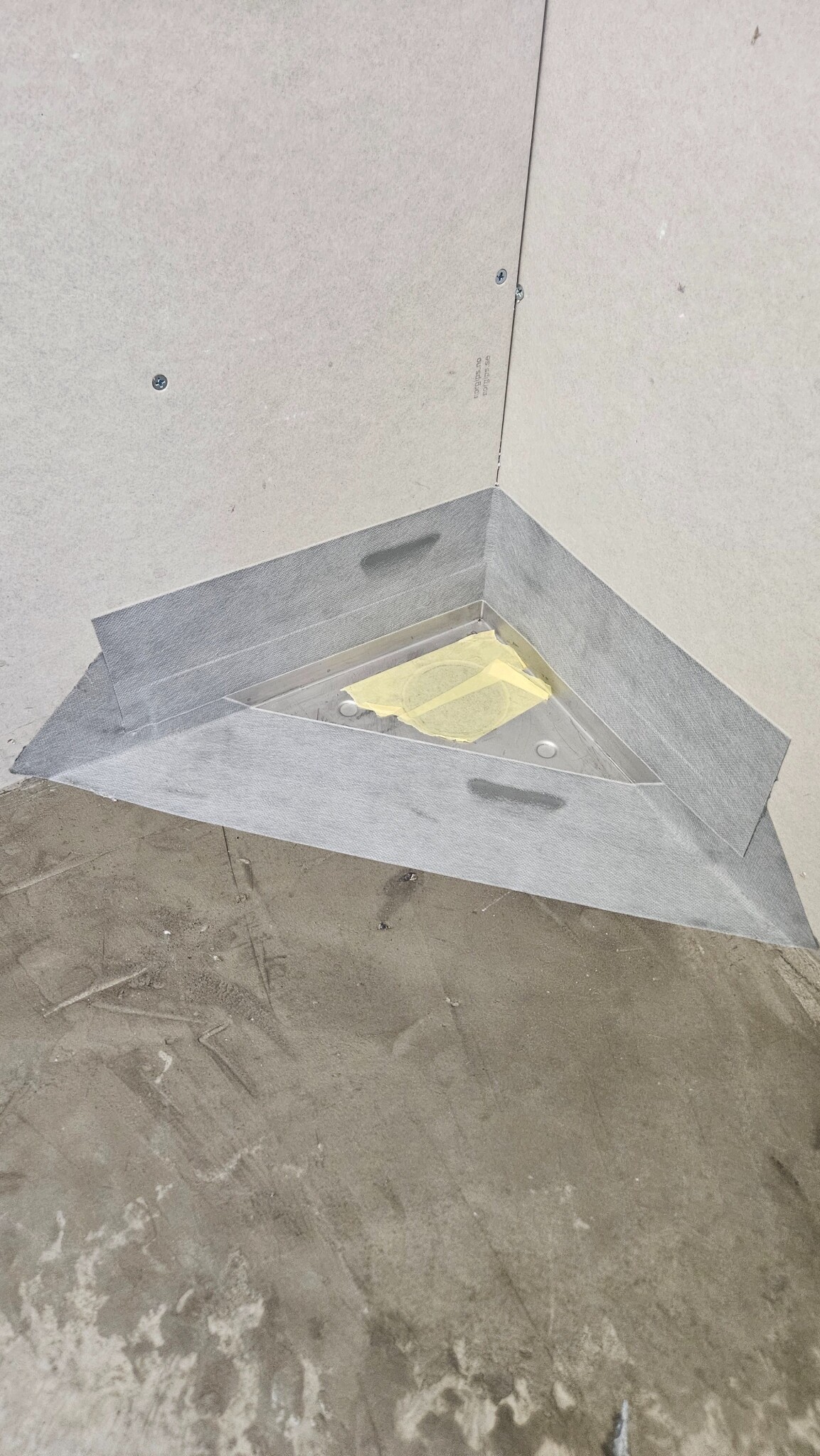

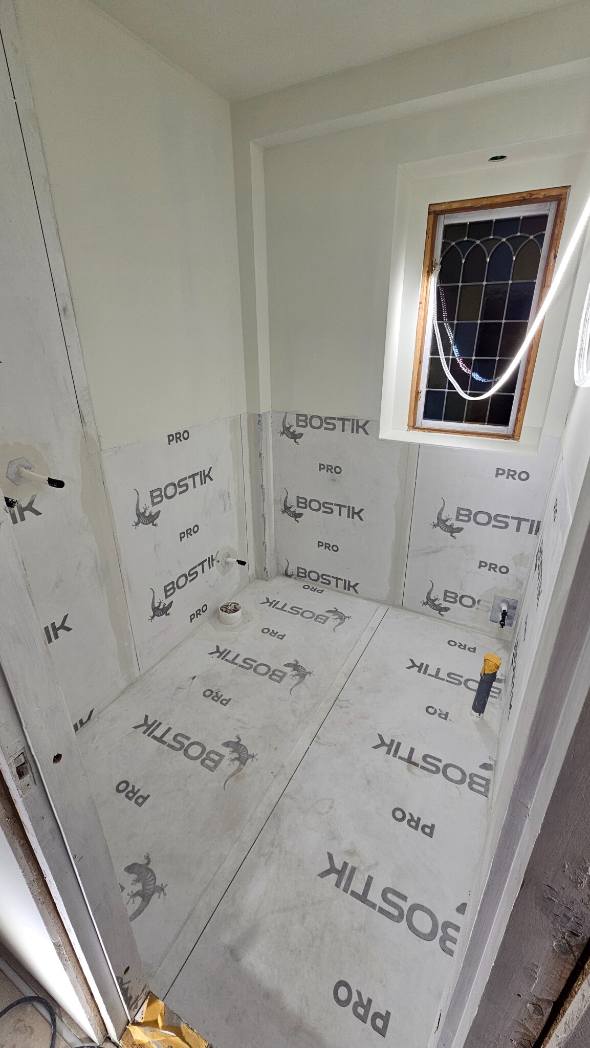

Efter tätskikt var ditlimmat:
Nyrenoverat badrum med uppsatta gipsskivor och Bostik-märkning, förberett för kakel och klinkersinstallation. Ett blyinfattat fönster syns.

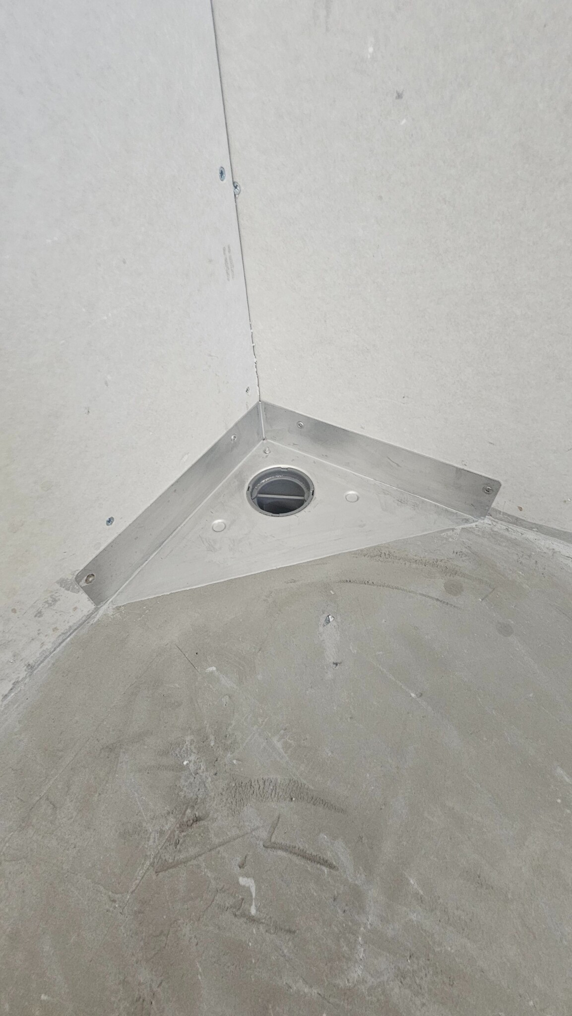

Blev en hörngolvbrunn som sagt, blir snyggare estestiskt eftersom badrummet är litet och man inte ser det från ingången direkt.
Hörngolvbrunn i badrum med grått flytspackel och gipsskivor monterade på väggarna.
Hörn av badrum med påbörjad tätning och installation av hörngolvbrunn. Tätskiktet syns monterat längs väggarna över en trekantig ränna.

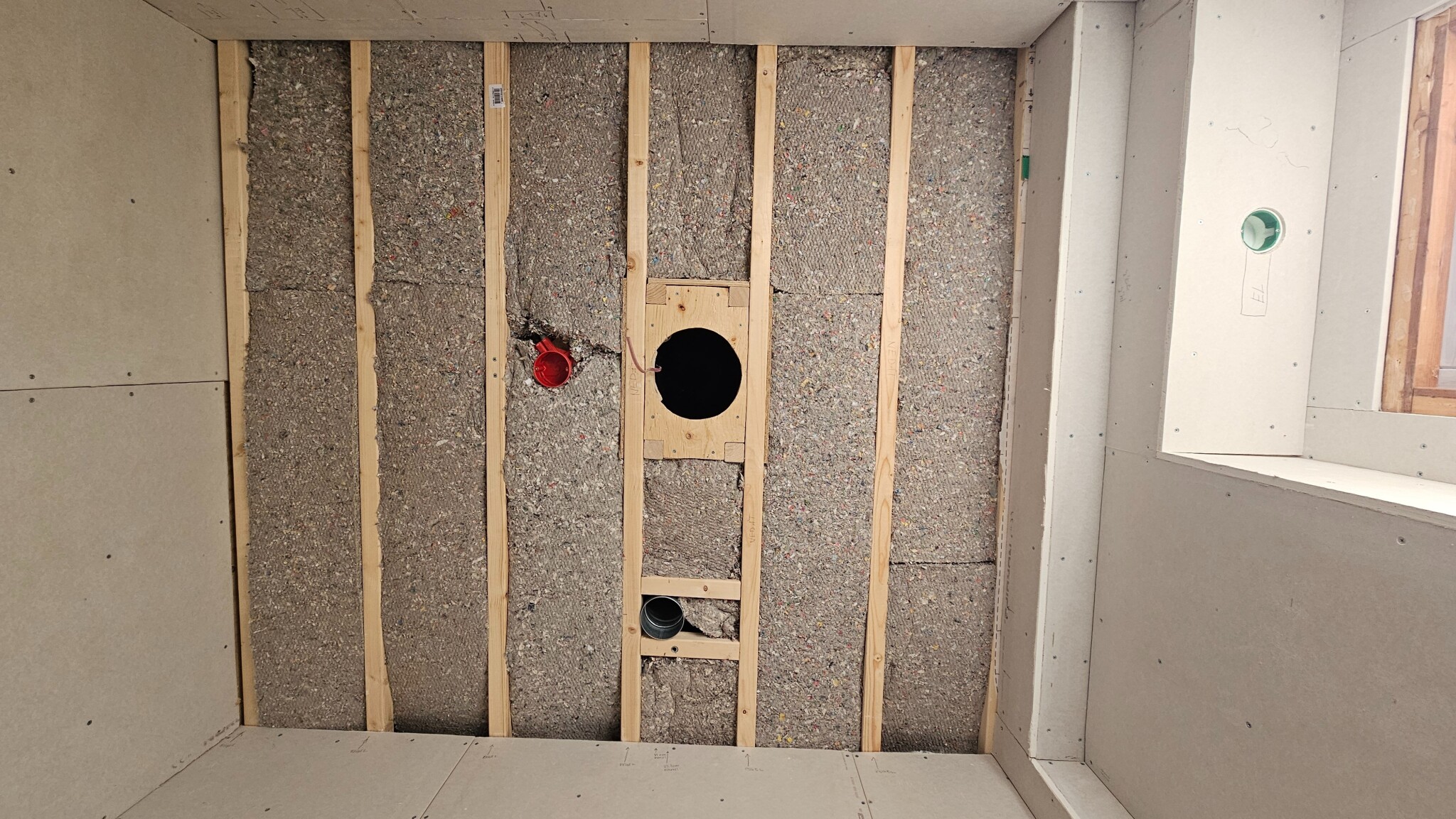

I taket hade jag förberett för högtalare, taklampa och PAX fläktkanal (spiro rör)
Vägg med gipsskivor och isolering samt ramar för lampor och fläktkanal i badrumsrenovering.

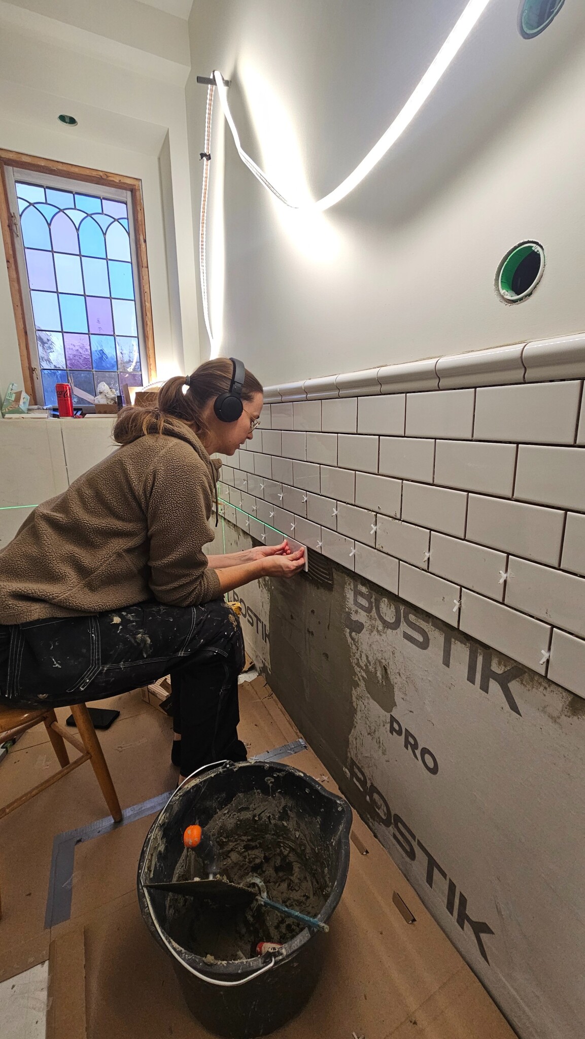

Efter tätskiktet var på plats började vi sätta upp kakel (eller ja min sambo)
Person som sätter vitt kakel i ett badrum, sittande på en stol med hörlurar. Verktyg och murbruk finns i en hink på golvet.

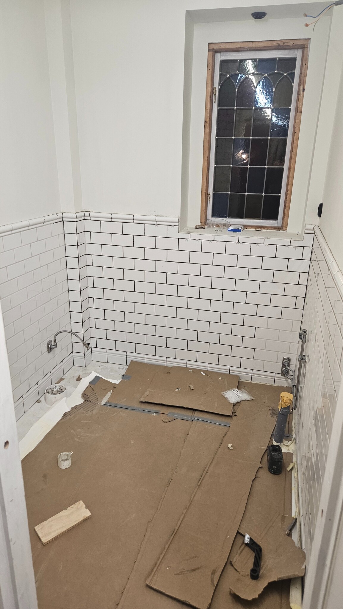

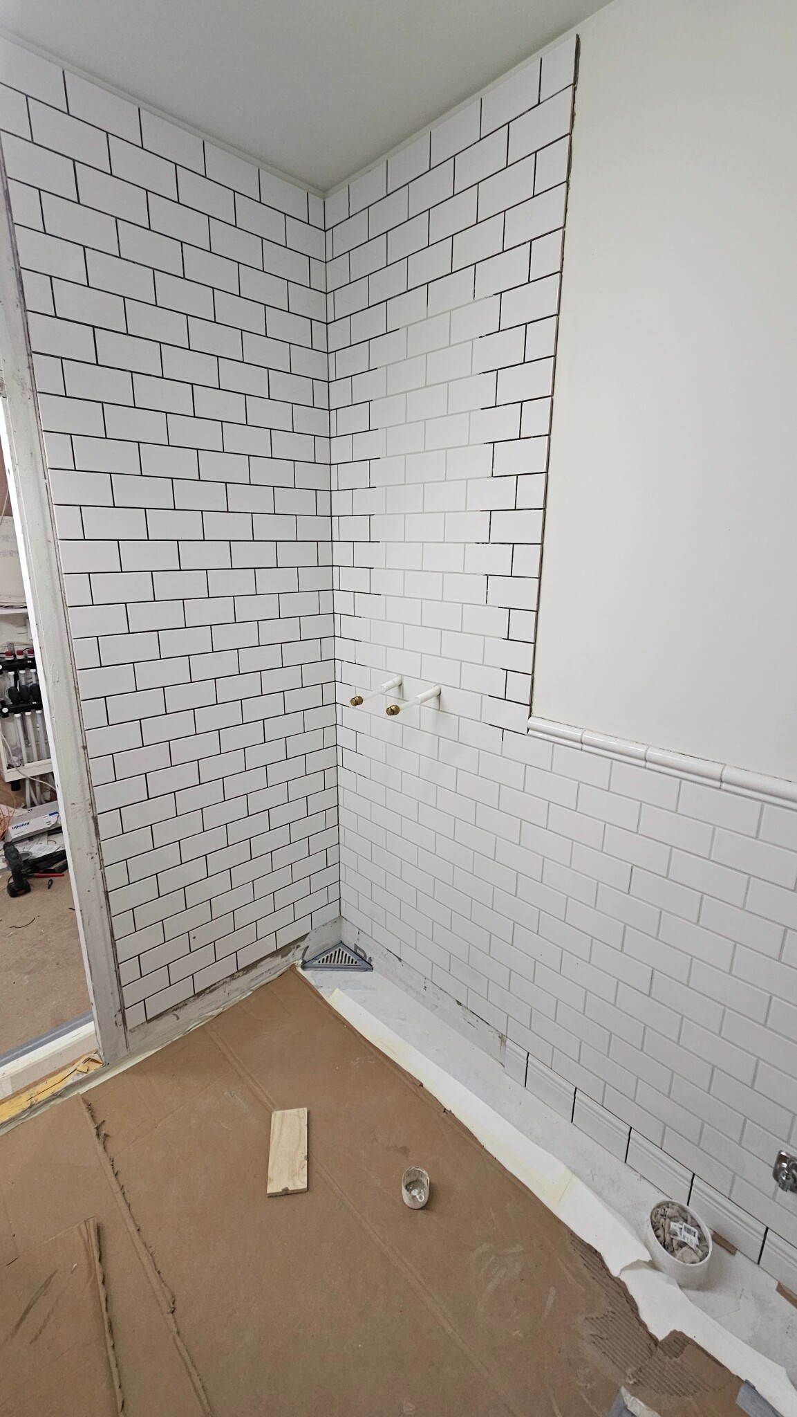

Resultat efter all kakel var på plats:
Badrum under renovering med vita kakelplattor på väggarna och ett fönster med spröjs. Golvet är täckt med skyddande kartongark.
Vägg med vit kakel och svart fog i ett nyrenoverat badrum, hörngolvbrunn och synliga vattenanslutningar. Golvet täckt med skyddspapper.

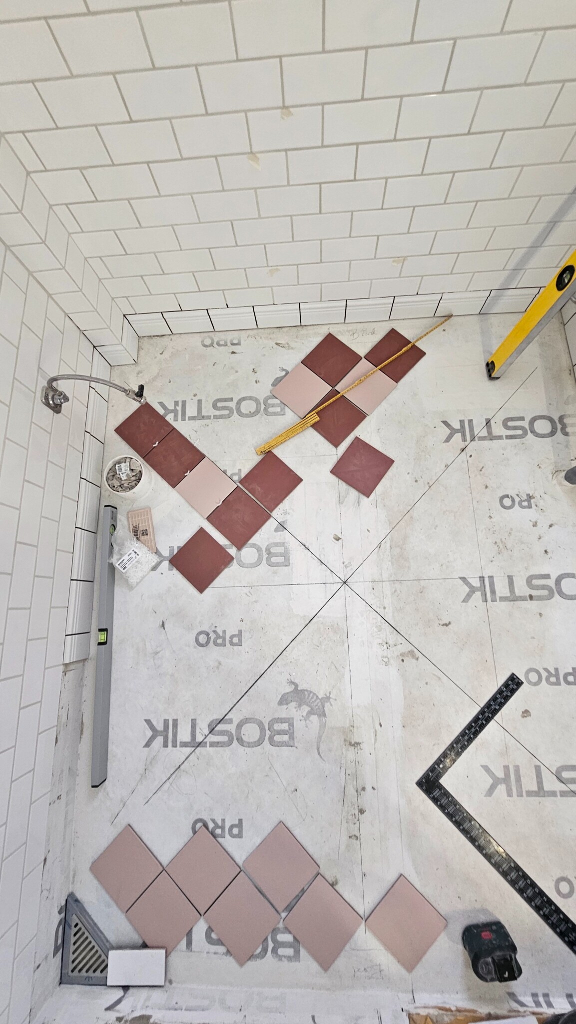

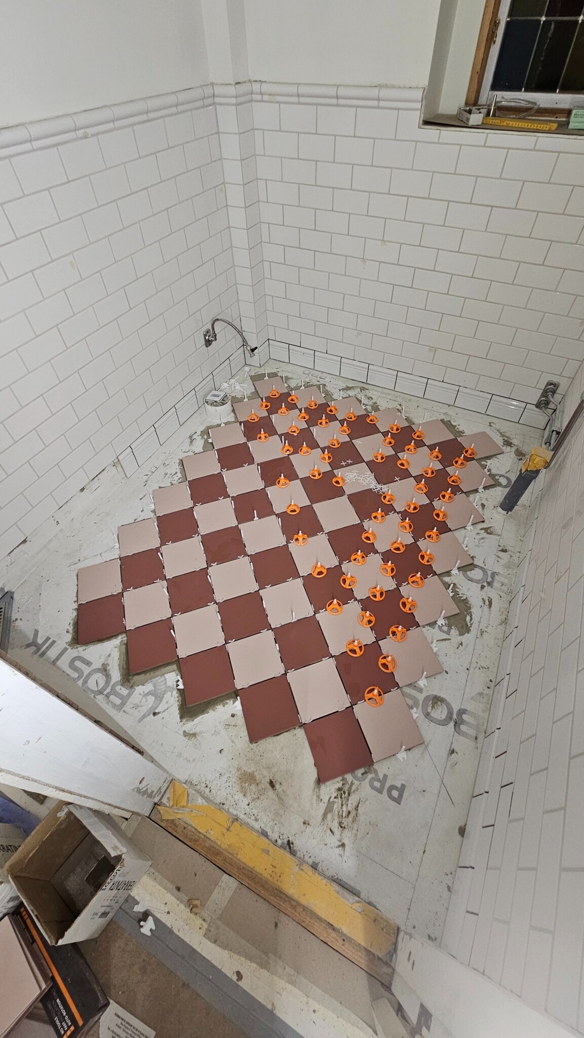

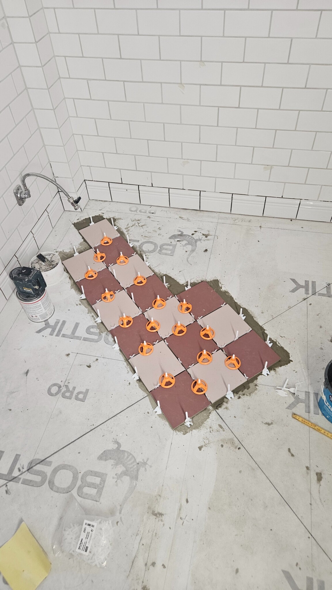

Efter kaklingen tog jag över och la dit all klinker, eftersom vi ville ha på diagonalen krävdes lite extra planering för att det skulle gå jämnt ut vid golvbrunn. Vi valde att ha en enkel fris runtomkring.
Bild av badrum med pågående klinkerläggning, rosa plattor placerade diagonalt, vita kakelväggar och en hörngolvbrunn synlig.
Badrum i renovering med diagonalt lagd klinker, kaklade väggar, och plattor med distanser och nivåjusteringsverktyg på golvet.
Badrum med vit kaklad vägg och brunt och beige klinkergolv under läggning. Kakelplattorna fixeras med orange distanser.
Renoverat badrum med rödvit rutigt klinkergolv och vita kakelväggar. Färgat glasfönster syns, elsladdar hänger från taket.

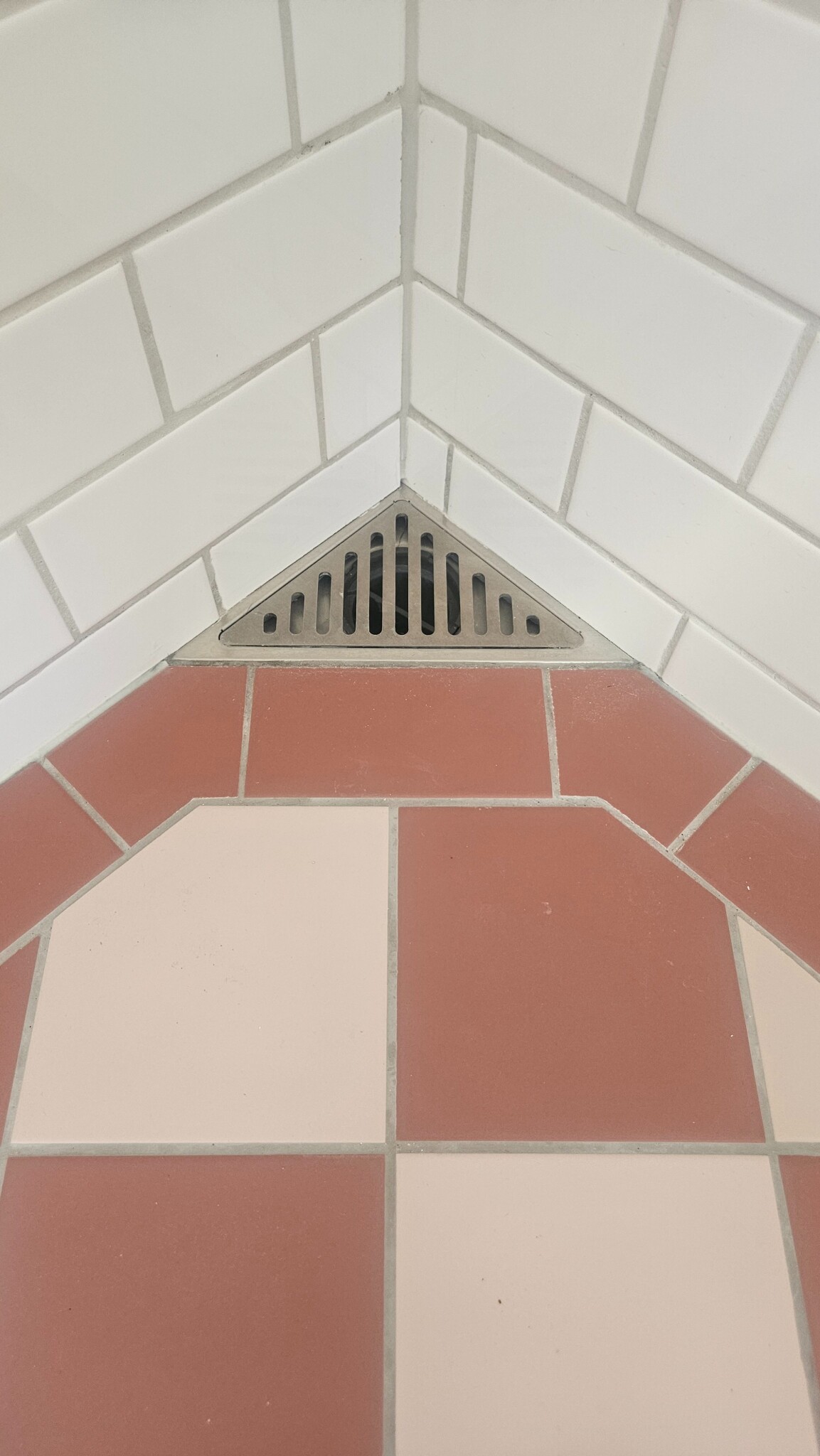

Och som sagt, klinker runt golvbrunnen blev så bra som det kunde bli (för att aldrig tidigare ha lagt klinker):
Hörngolvbrunn installerad i kaklat badrum med vita och rödrosa plattor.

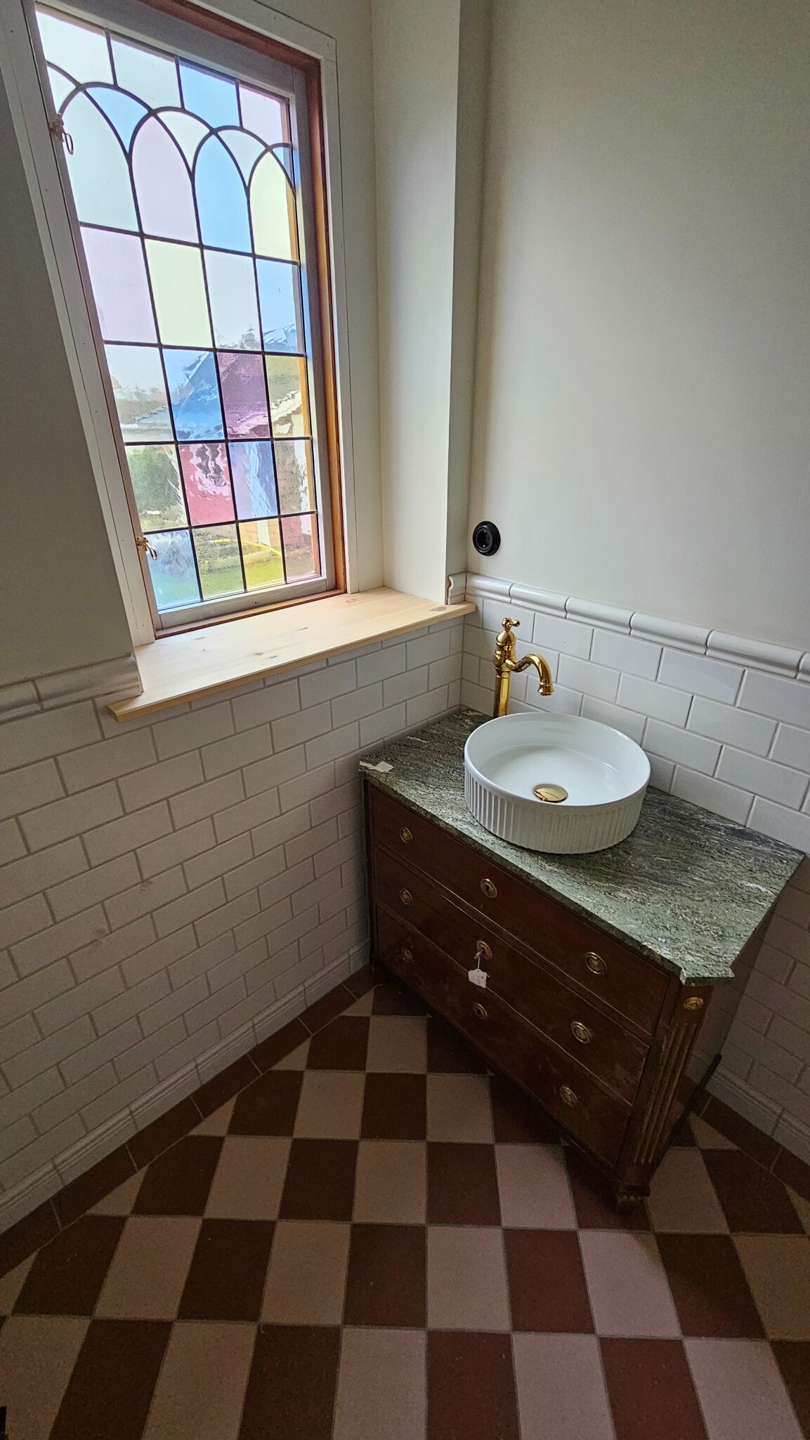

Hittade en kommod på auktion som vi budade hem och kapade till backstycket på, samt borrade hål i marmorskivan för vatten.
Badrum med antik kommod, marmorhandfat, guldfärgad kran, färgat fönster och rutigt golv. Vitt kakel på väggarna.

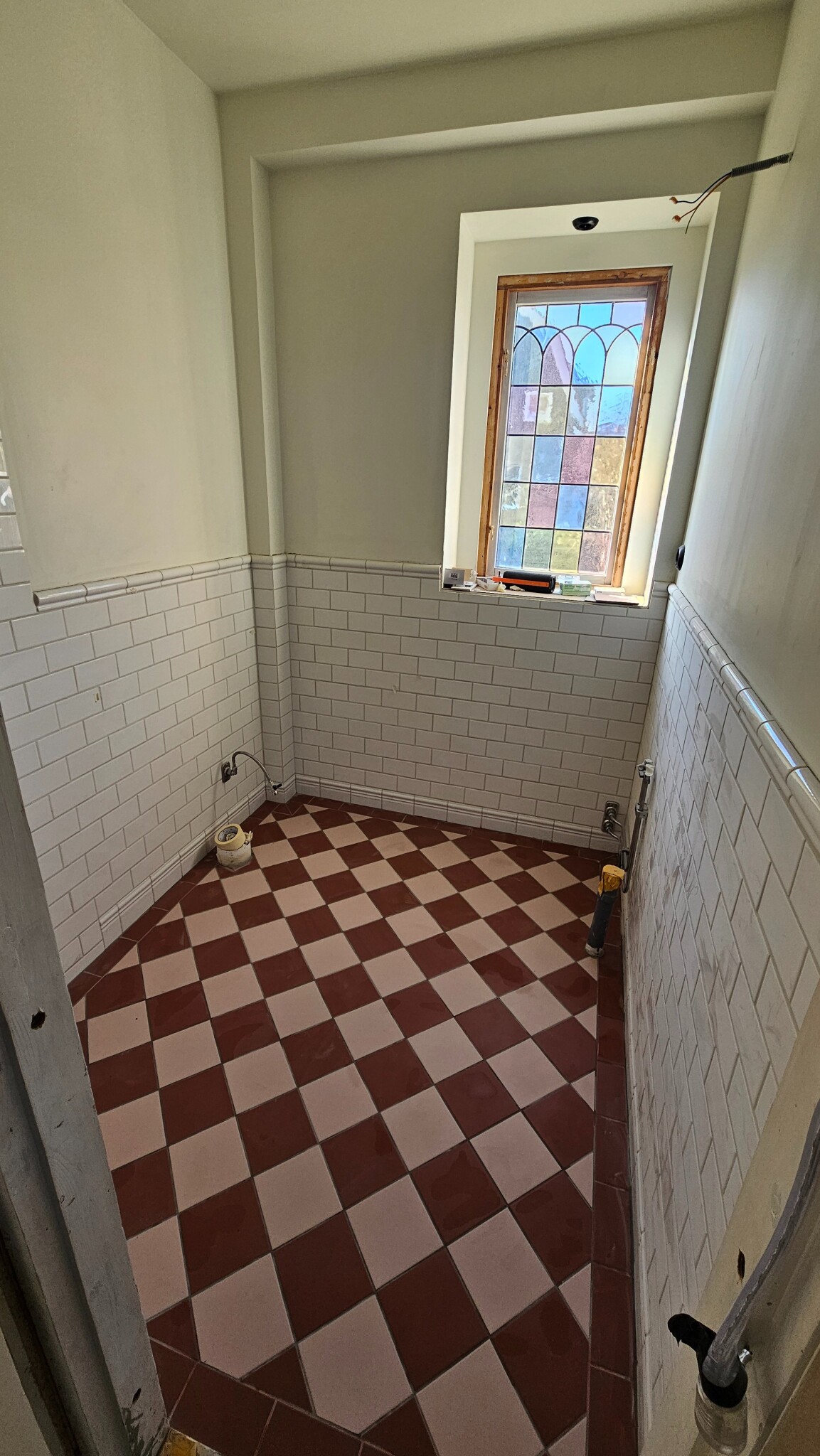

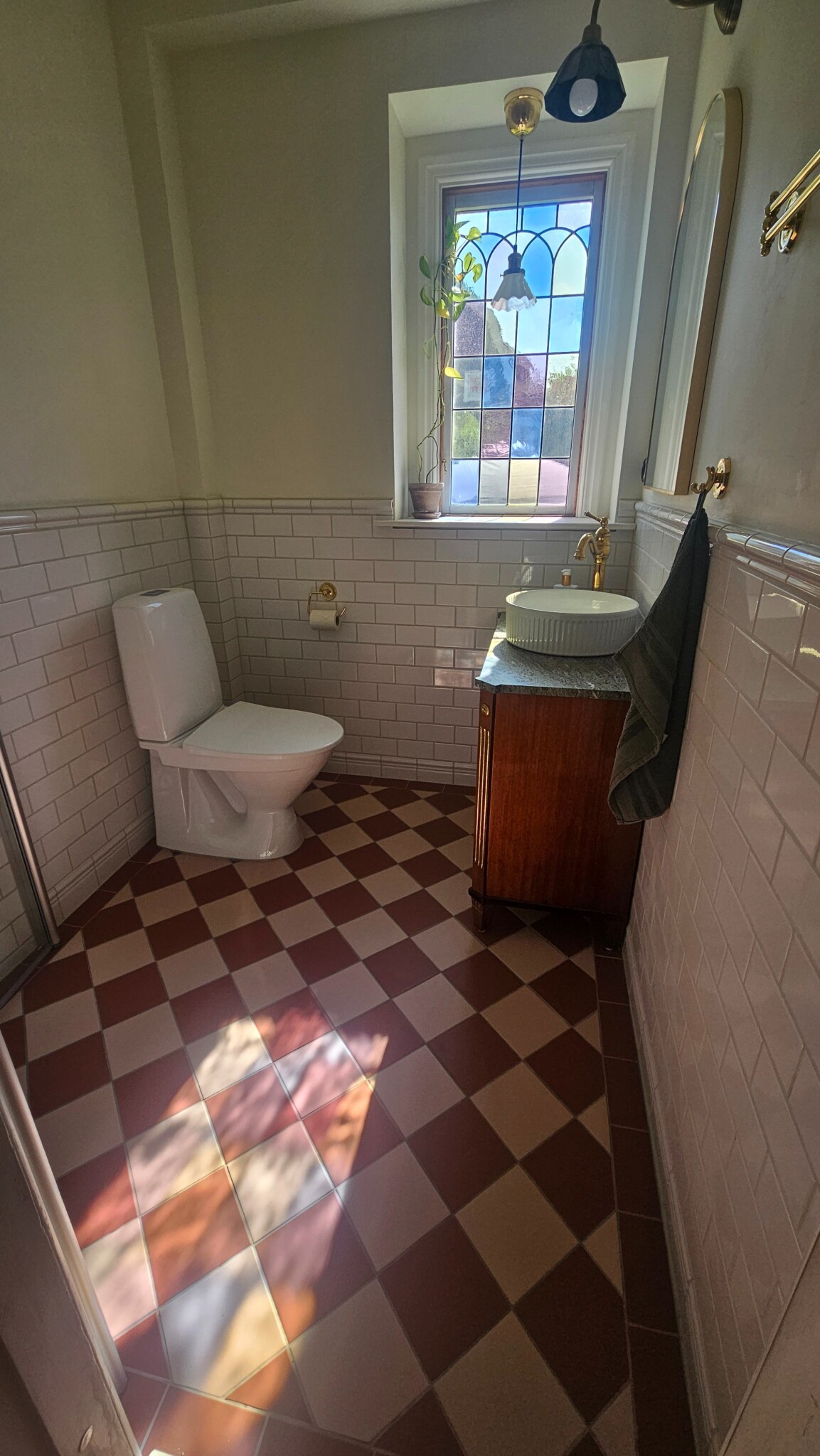

Efter allt annat pyssel kom badrummet att se ut så här:
Nyrenoverat badrum med vita kakelväggar, mönstrat klinkergolv, toalett, kommod med handfat och spegel under ett fönster med fönsterbelysning.

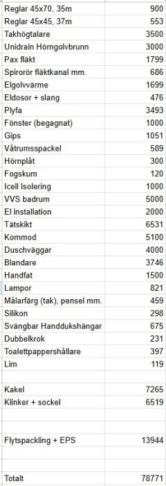

Vad landade slutsumman på kan man undra?
Jo, den har vi här, totalt: 78 771 kr. Priset kunde vi hålla ganska lågt eftersom det enda vi "lejde" ut var flytspacklingen samt elen (vilket jag förövrigt förberedde med slang och dosor).
Lista över kostnader och material för badrumsrenovering, inklusive priser för reglar, golvbrunn, elinstallation, tätskikt, kakel och totalkostnad på 78 771 kr.

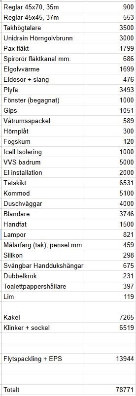

Bra jobbat! Det visar ju även hur mycket i en renovering av ett badrum som är arbetskostnaden om man lejjer bort det.
Och vad man kan spara om man orkar göra det hela själv
sin och 3 till
Tack!
Ja men precis, just i badrum går det att spara en hel del om man kan göra själv.
Det förutsätter såklart att man vet vad man gör och har läst på noga vad gäller säker vatten och mvk.
