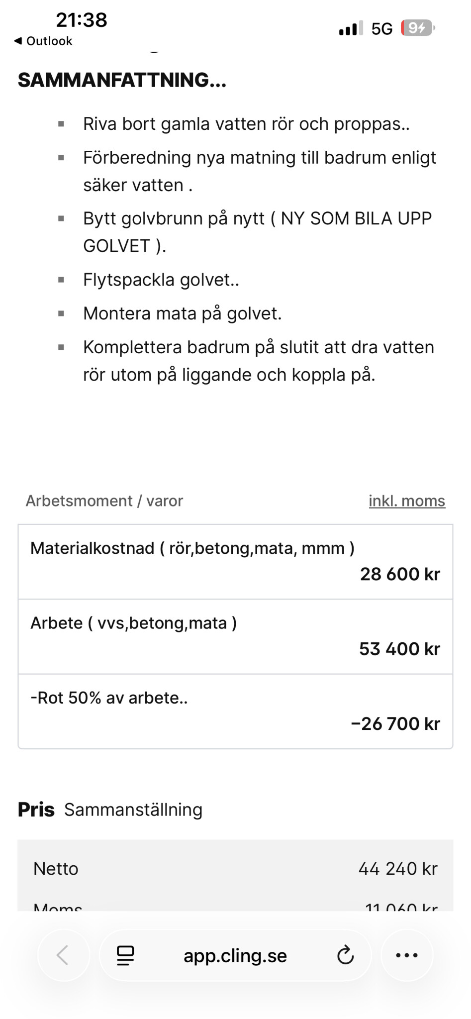

Är detta offerten rimlig ?
Badrum är 4.5 kvadratmeter
  • Offert för badrumsrenovering: Sammanfattning av arbeten inkl. priser; materialkostnad 28,600 kr, arbete 53,400 kr, ROT-avdrag -26,700 kr. Totalpris 55,300 kr inkl. moms.

J Jocke Best skrev:
Allt ser bra ut, men du behöver ladda mobilen.
😂😂😂 sant .

K Kivii skrev:
Hej
Ta in fler offerter och jämför
erikjakan och 2 till

J Jansson69 skrev:
Med tanke på stavfelen i offerten så kan man undra om det gäller jobbet med😉
Jag är inte bättre heller när det gäller språket men 😂😂,om jag ska vara ärlig, jag tycker det är för dyrt eller jag bara tänker fel, är det verkligen så dyrt med materialet, 5-6 kvadratmeter matta + lim, typ 10 m rör ,ventiler och allt som ska användas för vatten plus flytspackel
Ja han ska ju leva på detta så priset är nog hyfsat..
De tar självklart påslag för material
Vad skall göras med väggarna?
Eljobb?
Golvvärme?
K Kivii skrev:
Hej
Ser inte alls konstigt ut. Rimligt pris.
Men menar du att du sitter på offerten nu och inte har bokat in jobbet??
Är inte många dagar kvar tills roten går ner.
universe
Korrigering.. det är faktiskt billigt. Är mycket pyssel för dom pengarna.
Stirra dig inte blind på m2.
Mindre m2 blir dyrare m2.
det är jag medveten om, men tycker han har skrivit det dubbla, om vi räknar såhär
Matta 6 m X 650kr ( tarkket ) = 4000kr
Flytspackel(. 3000kr
Golvbrunn. 500kr
Rör och tillbehör ( jag gissar ). 5000kr
Lim 1000kr
Allt 14000 kr ( går att hytta billigare säkert )
Det är min gissning bara😀
Eljobb?
Golvvärme?
Han skulle inte göra någonting mer, det var bara vattnet och matta, elen har han glömt skriva i offerten 😂, ingen golvvärme, det är bara golvbrunnen som ska bytas under mattan ( jag bilar upp gamla gb )
Tycker du verkligen att det tar 70 timmar för att göra den här jobbet??
Det sa jag inte.
Tycker att priset är rimligt.
Att det sedan finns byggare som är så korkade att dom specar faktiska timmar när en privatperson efterfrågar ett fastpris.. det är en annan sak.
