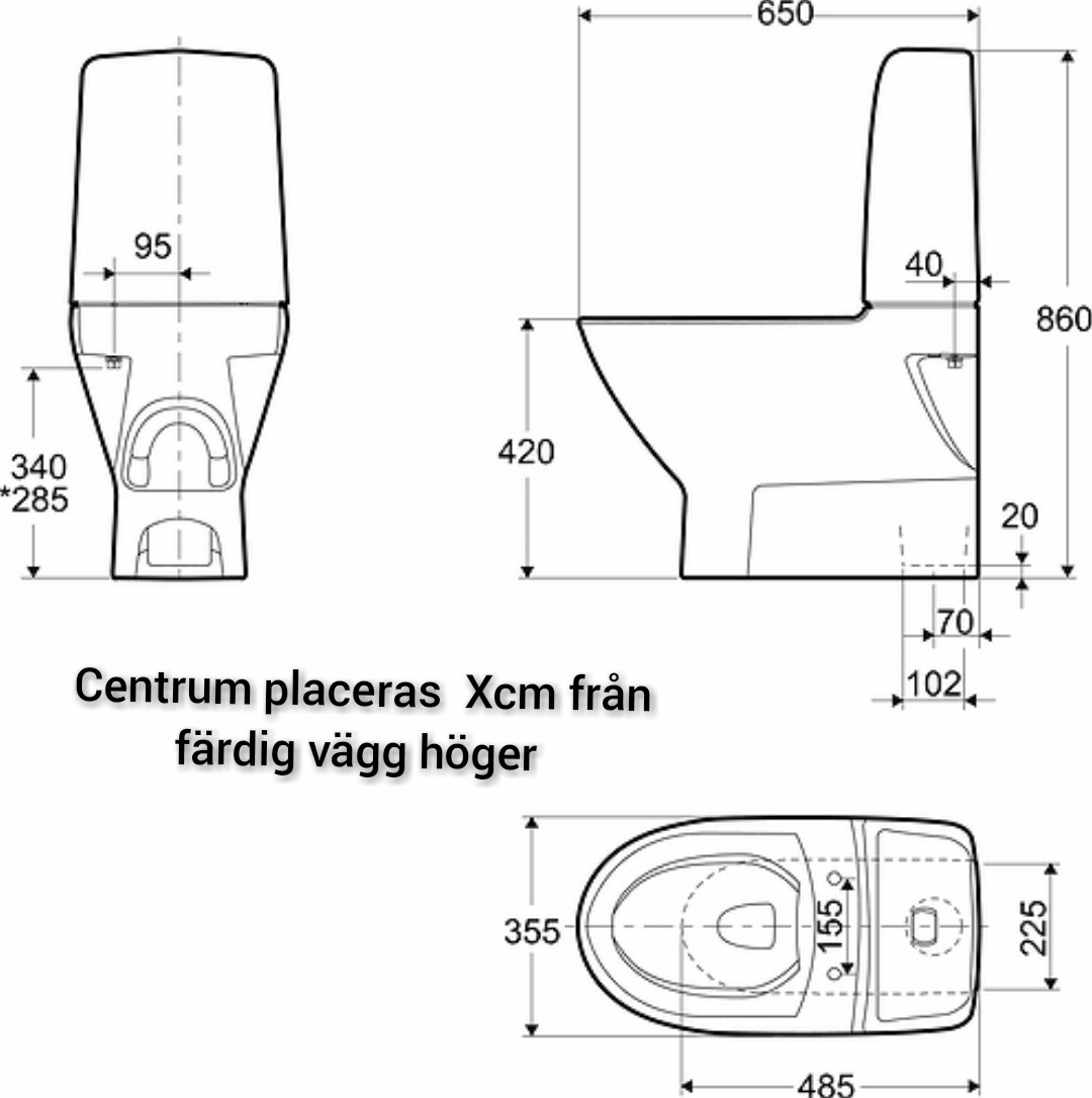

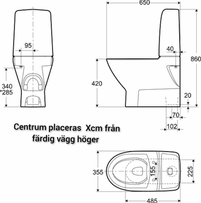

Jag håller på med badrum nu och har valt delad entreprenad och jag har köpt 90% av materialet, all inredning och all vvs så jag valde att skriva ut alla tekniska ritningar på produkterna och skrev ut relevant information på dom. Mitt jobb är troligtvis mer omfattande men saker som badkarets utformning och storlek var viktigt att veta för att planera golvbrunn och klinker redan innan golvspånet var lagt så det gäller att veta hur man vill ha det innan.
Exempel hur jag typ gjorde.
