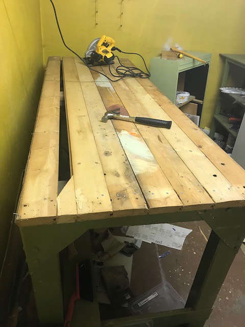

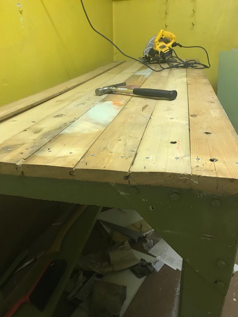

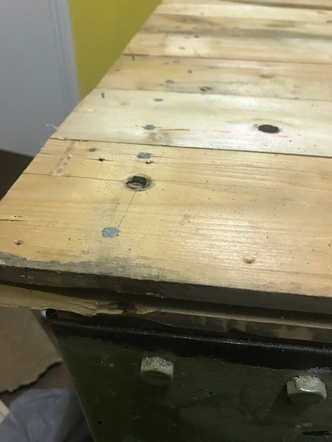

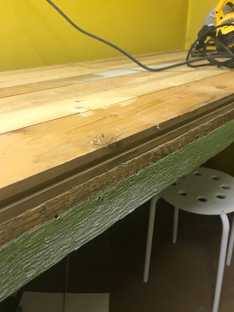

Renovera arbetsbänk
Jag håller på att fixa till min verkstad och tänkte börja med arbetsbänken som sannolikt byggts någon gång på 40-60-talet. Toppskiktet var en vågig och ojämn masonitskiva som jag tagit bort. Min tanke var att helt enkelt ersätta den med en tjockare skiva mdf, men då jag ser hur ojämna brädorna är i skiktet under funderar jag på att byta ut även dem.
Har ni några förslag på hur jag ska göra detta? Vilken typ av virke? Om jag limmar brädorna kan jag sedan hyvla till ytan så den blir hyfsat jämn och därefter lägga på en mdf-skiva? Och finns det något bra sätt att få bort det spikade virket utan att bryta sönder eller skada reglarna under?

Tack för svaret, Shakula... de spontade brädorna är nu borta! Nu är frågan - göra ett nytt undre skikt av t.ex. limmade 28x70 med 25 mm MDF ovanpå? Jag tänker att brädorna kan vara bra om jag behöver skruva fast saker i arbetsbänken.
Verktygstokig
· Halland
· 8 407 inlägg
Vad tänker du att du ska göra på arbetsbänken?S Skanstull skrev:
Tänker att kraven på ytan beror lite på om du tänkt snickra eller exempelvis mecka? I garaget har jag en 'fulbänk' den är mest för avlastning och ställa oljiga saker på. Där har jag bara spontade brädor. Inne i min verkstad är ena bänken limmade brädor och dubbla masonitskivor på, där får bara ickekladdiga saker vara. Och sen hyvelbänken i rent trä (den tjänstgör också som enda hyggligt plana ytan när krav på sånt finns).
Om du bara har mdf känns det som att det på sikt kommer börja sagga om du använder det som underlag om du exv spikar ihop saker/använder stämjärn med lite våld.
