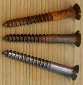

Tänkte visa resultatet av ett första experiment med citronsyra. Bilden visar tre skruvar, den första obehandlad, den i mitten har badat i en blandning motsvarande 40 g citronsyra per liter vatten över natten och den tredje har i tillägg fått några svep med svinto för att få bort den svartgrå beläggningen som bildades.
Några kommentarer:
Citronsyra har tidigare inte haft någon strykande åtgång i vårt hushåll -- den påse jag hittade hade bäst-före-datum -97. Det är möjligt att färskare varor ger bättre effekt, men det är ju inte gott att veta utifrån detta enda experiment.
Jag använde hetvatten direkt från kranen och ställde plastburken uppepå kylskåpet, i tanken att den då skulle behålla värmen bäst. Vet inte om värmen egentligen är viktig i sammanhanget.
Även om ytan efter svintobehandling ser bra ut så ser man fortfarande den mörka etsningen i alla smågroparna i metallen så helt skinande ren blir den ju inte.
När skruvarna tagits upp ur badet tog det inte många timmar innan det hade bildats ett fint lager rostfärg på dem igen, förmodligen på grund av att de fick dropptorka. De bör med andra ord ytbehandlas närmast omedelbart efteråt.
Några kommentarer:
Skoj att se exprimentet
Verkar inget drag alls i den citronsyran.Eller så är det bra så det inte tar bort ytbehandlingen på skruven.Det är nog svårt att få sakerna i nyskick Speciellt när det finns porer i skruvarna.Då kanske elektrolysmetoden är en sista utväg. Lycka till! / Mats
Citronsyra + vatten brukar fungera, ju varmare vatten desto bättre effekt. Den bruna rostgeggan sitter oftast kvar utanpå detaljen, använd en mjuk borste när du sköljer så blir det rent. Ev måste man upprepa behandlingen om det är mycket rost. Jag brukar spraya på lite 5-56 på detaljerna annars rostar det fort igen. Så småningom dunstar vattnet i badet bort och det bildas kristaller, det gör ingenting. Spara på kristallerna och fyll på med hett vatten nästa gång, det kan se rejält geggigt ut och lösningen fungerar i alla fall.
