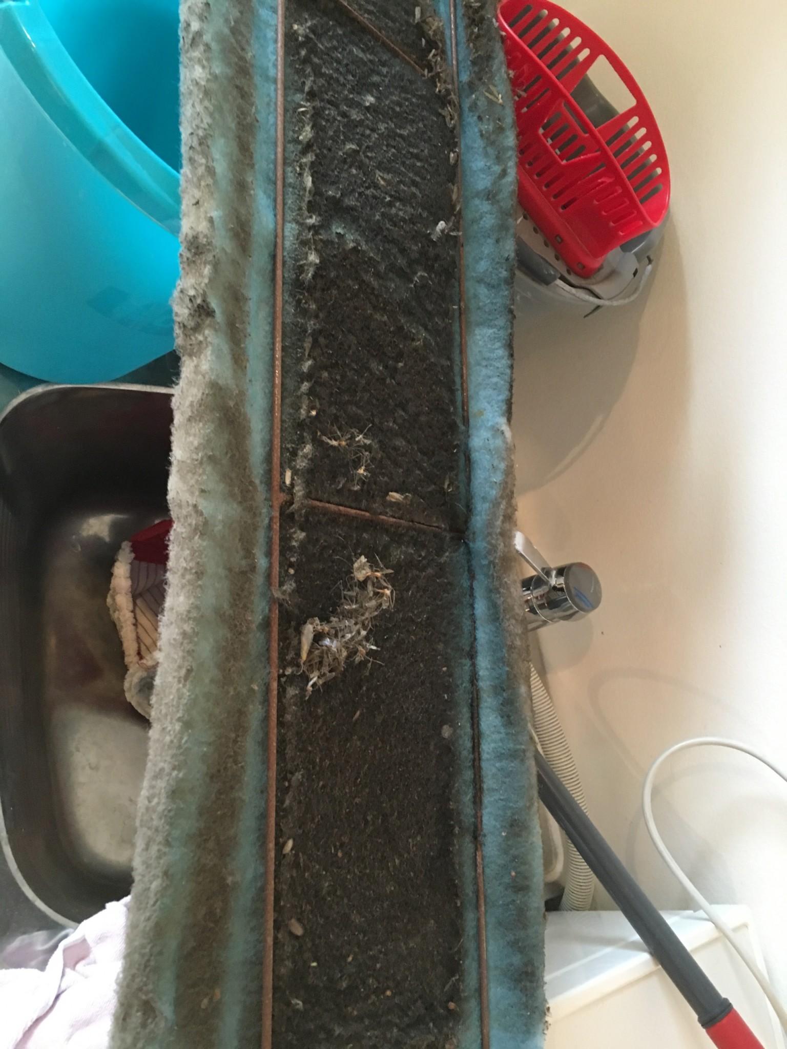

thomas33 skrev:
Vidrör INTE aluminiumlamellerna med något! De är tunna och böjer sig om du tex kommer mot med dammsugarmunstycket,
Tack för varningen!
Tänkte nog köra tryckluft på burk - det borde väl funka utan risk för att ha sönder något?
Thiasvovve skrev:
Bästa vore nog att blåsa rent med kompressor.
Har du en tillräckligt bra kompressor och håller för nära så kan även det räcka för att böja de tunna aluminiumlamellerna, det gäller att hålla koll! Det går dock att kamma till i efterhand om det viker sig.
Jag tycker att det var för dåligt tryck i burken för att göra någon nytta, jag spolade rent vår pump med varmvatten i tryckspruta, fungerade väldigt bra.
Det var för dåligt tryck i tryckluft på burk. Funderar på att byta hela skiten, är ju väldigt svårt att hitta nya luftfilter och känns dumt att betala 2x1500kr för dem när aggregatet passerat sin tekniska livslängd för 5-7 år sen. Funderar på att istället köpa en Mitdubishi FH35, modernare och lite mer kraft
