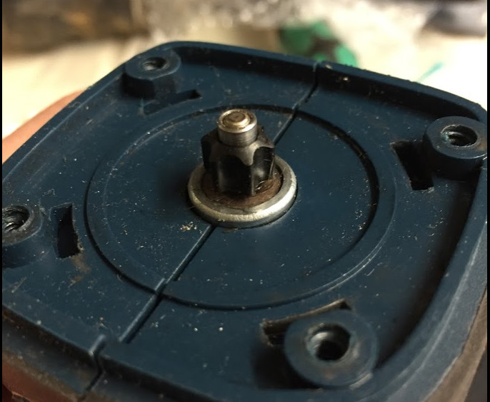

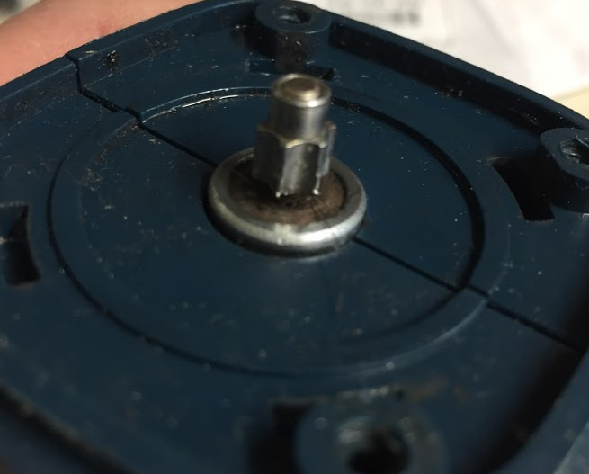

Hittade lite youtube videos på samma tema där deras lösning var i princip att gjuta en ny bussning med smältlim eller liknande på plats vilket jag testada. Dock överlevde dessa bussningarna inte mer än 10 minuters drift innan det motorns drivhjul började rappa över igen.

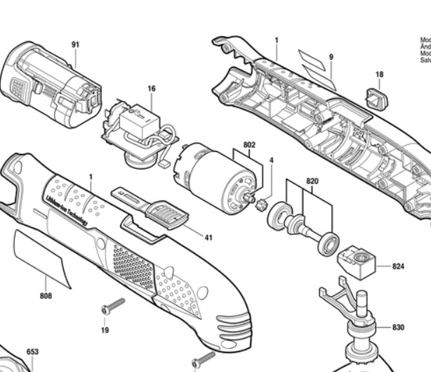

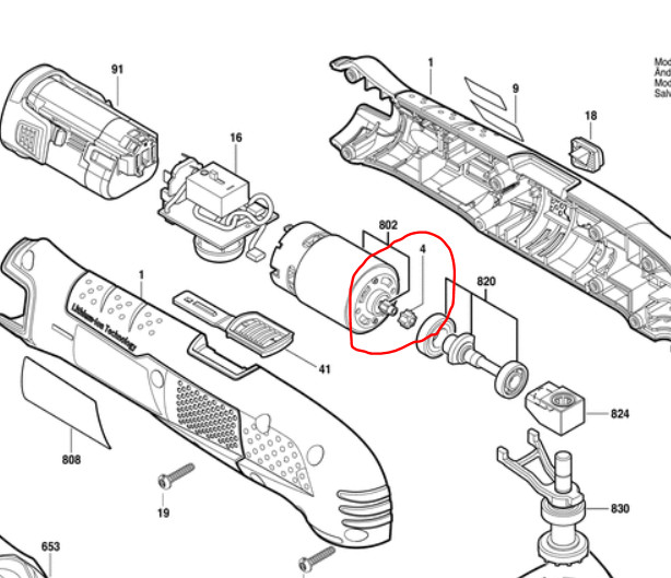

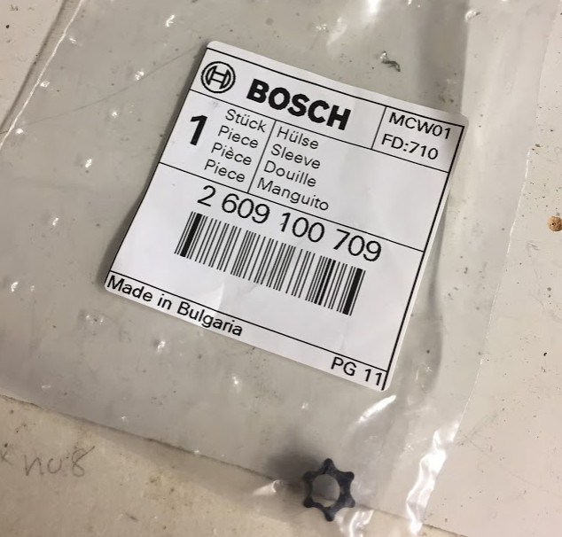

En youtube video med motsvarande problem för en POF fick mig att studerade sprängskisserna för Bosch gröna lillebror här (POF 10.8) och där fanns det en misstänkt med det passande namnet SLEEVE BSD-2609100709.A som jag köpte på chansning. Passade givetvis passade perfekt och löste mitt problem direkt. Delen gick på hela 1 Euro på Ebay!
Problemet mao att dels att detta är en omtålig slitdel och dessutom har Bosch missat denna på sprängskissen för min GOP. Härligt värre!
Sprängskissen för FOP där en misstänkt del är med

Den löjliga delen som saknas i sprängskissen
Bosch reservdel i förpackning med etikett som anger delnummer "2609100709" och benämningar på olika språk.
Utan delen
