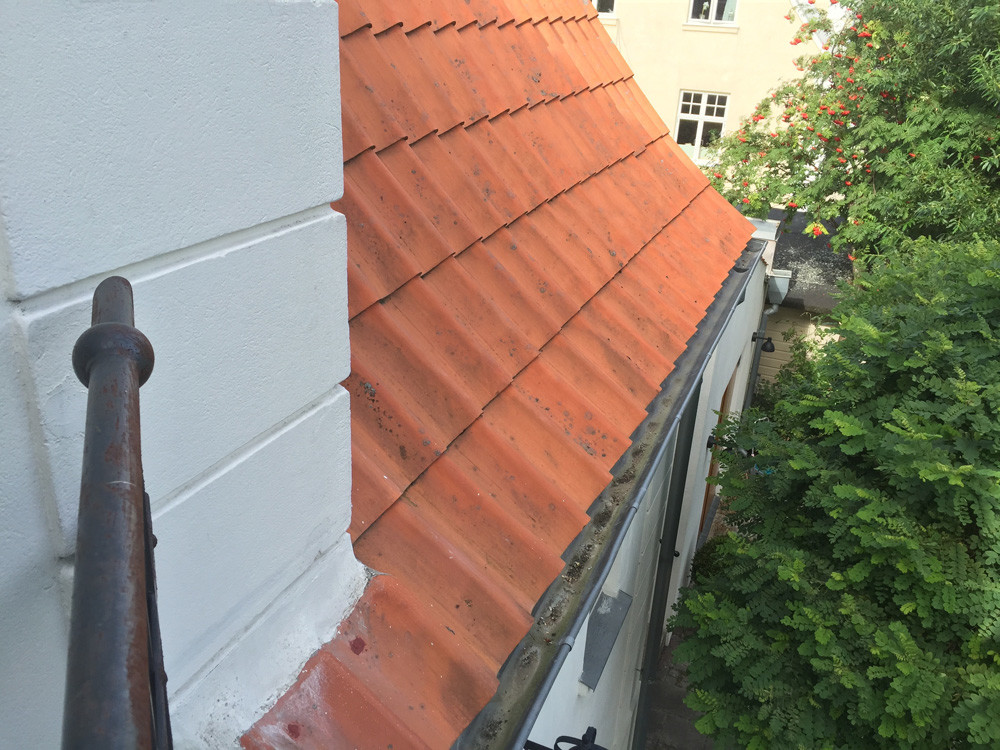

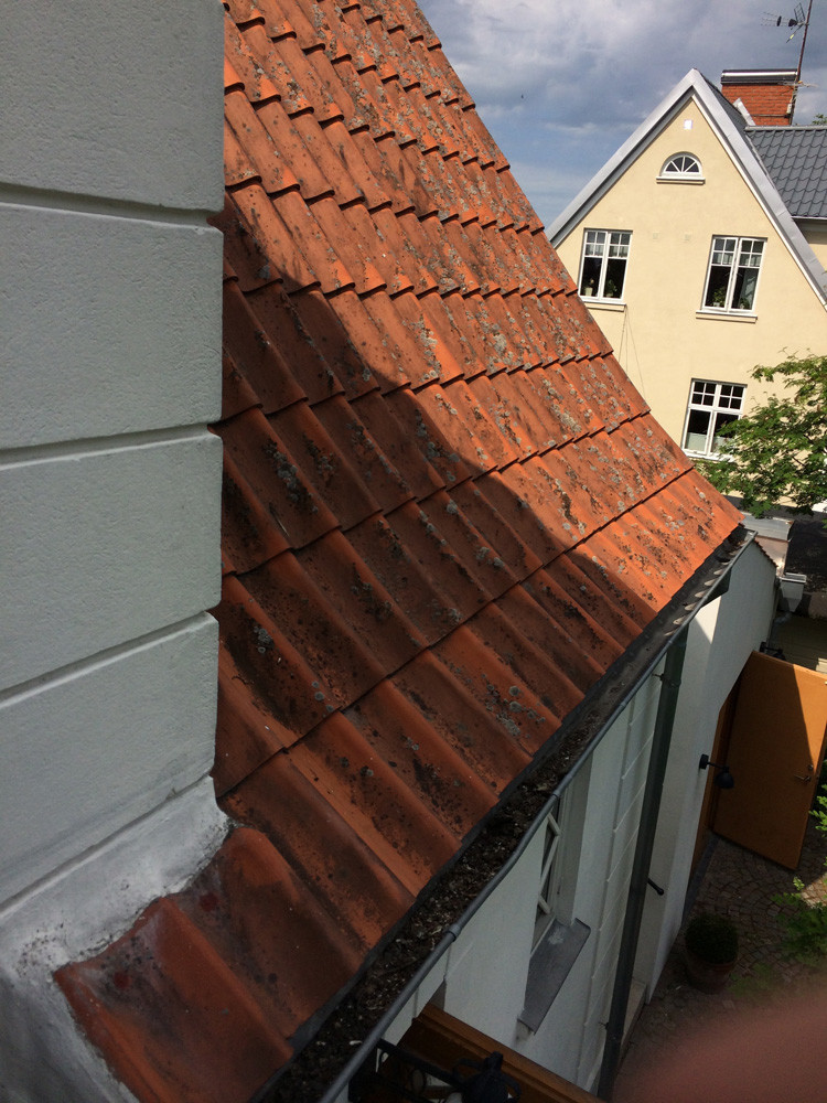

Jag ska skicka in Per i din tråd hempularen, det var han som fixade vårt tak. Han tror att det funkar om du tar bort mossan genom att stå högst upp på taket och högtrycksspruta bort den. Men ta sedan bensenaltensid/grön fri på resten, för det håller i flera år. Tar du inte det får du tillbaka mossa och alger inom kort.
Bild före vi sprutade på, 2014:
Tegeltak med mossa och alger före rengöring, sedd från ovansida av byggnad.
Bild från 2015:
Bild på ett rött tegeltak innan rengöring med mossa nära takfoten, omgivet av grönska och byggnader.
CM1234
Jag tror inte du behöver vara rädd för att använda högtrycksprutan om du kör med den uppifrån och ner. Men om du klarar av att vänta ett halvår så är det ju skonsammare för taket att bara spraya på det där medlet.
