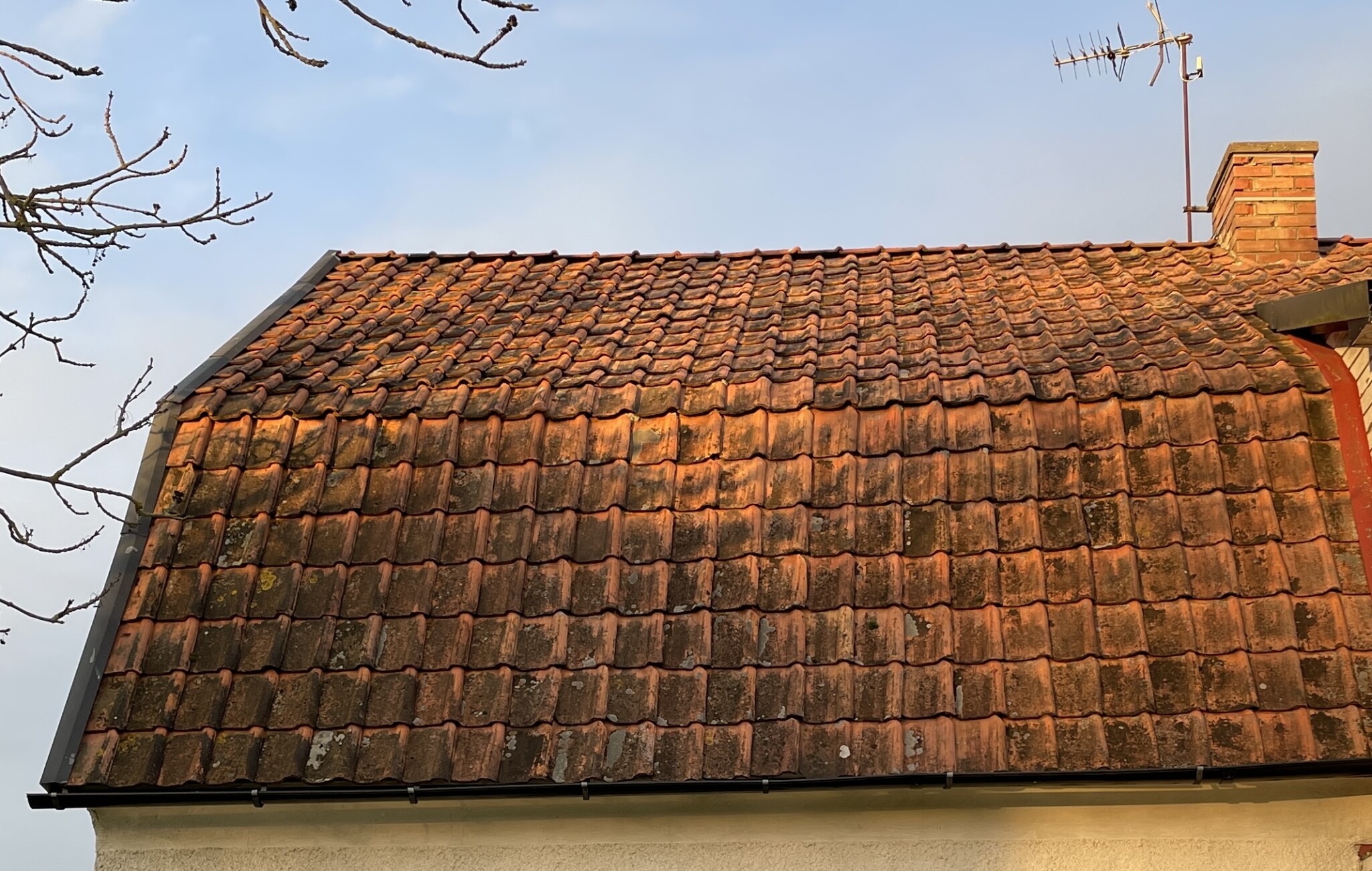

Ska snart byta tak.
Har ett gammalt hus med lokalt lertegel som är omöjligt att få tag på idag. Vill därför inte byta ut teglet.
Kommer under takbytet ta ned teglet och försöka rengöra innan det sätts tillbaka.
Är nog mest sot och en del lavar nu, se gärna bild och bedöm själv.
Hur får jag pannorna så rena som möjligt medan de är på marken?
Vad är bästa alternativet? Köra lagom hårt med högtryckstvätt och sedan doppa dem i ett bad med antimögelmedel? Eller funkar nåt annat bättre tror ni?

Skulle nog akta mig för högtryck...
Skurborste och såpa om du inte har massor av extrapannor ligger

Fint gammalt handslaget tegel!
Jag driver byggnadsvårdsbutik som säljer och köper taktegel. Vi tvättar aldrig.
Avråder från högtryck då du lätt kör för hårt och skadar pannorna så de suger vatten och fryser sönder. Tvätta med borste och såpvatten, men tar massor med tid.
Brukar bli bra resultat att spruta grön-fri på efter läggning istället. Kan ta flera månader innan en del smuts och alger är borta. Men skonsamt och enkelt. Gjort detta själv och hos kunder med bra resultat.

Tack för svaren!
Ja borste + såpa är skonsamt, samtidigt snackar vi ca 2500 pannor. Även om jag tvättar själv så behöver jag ta hänsyn till tid/logistik då jag samtidigt kommer ha byggare igång på taket (läkt, papp etc) och de fakturerar timmar.
- Tar det en minut per panna så är det en veckas jobb med tvättmomentet, risken kanske är att det blir en flaskhals?
- Vilka medel anses vara allra effektivast för att få bort sot? Albin nämnde Grön-fri. Verkar finnas många alternativ, är t.ex. Tercol ett vettigt alternativ?

Jag har bara erfarenhet av grön-fri. Hur det tar sot vet jag ej. Men tar alger/mossa och lav. Sen tar ju inte pannorna någon skada av det som är på nu. Så tror att grön-fri räcker och resten blir snygg patina.R Jesper H skrev:Tack för svaren!

Sot är ju det stora problemet här, inte alger. Jag vill att det ska se renare ut. Därför tror jag mer på att t.ex. doppa varje panna i ett kar med koncentrerad Tercol (det medlet ska ju ta sot/smuts) samt skrubba den några sekunder för att luckra upp smutsen.
Tercol Proffs
Fråga: Vilken sorts borste tror ni jag bör använda för att få bort mesta möjliga sot utan att skada teglet? 🧹
Jag kanske svär i kyrkan nu men s.k. patina bryr jag mig inte om, jag vill bara få det så rent som möjligt utan att skada teglet. Allt på min fastighet är totaldränkt i ett överflöd av "patina" så det lär jag inte komma undan oavsett hur gärna jag vill... 😊
