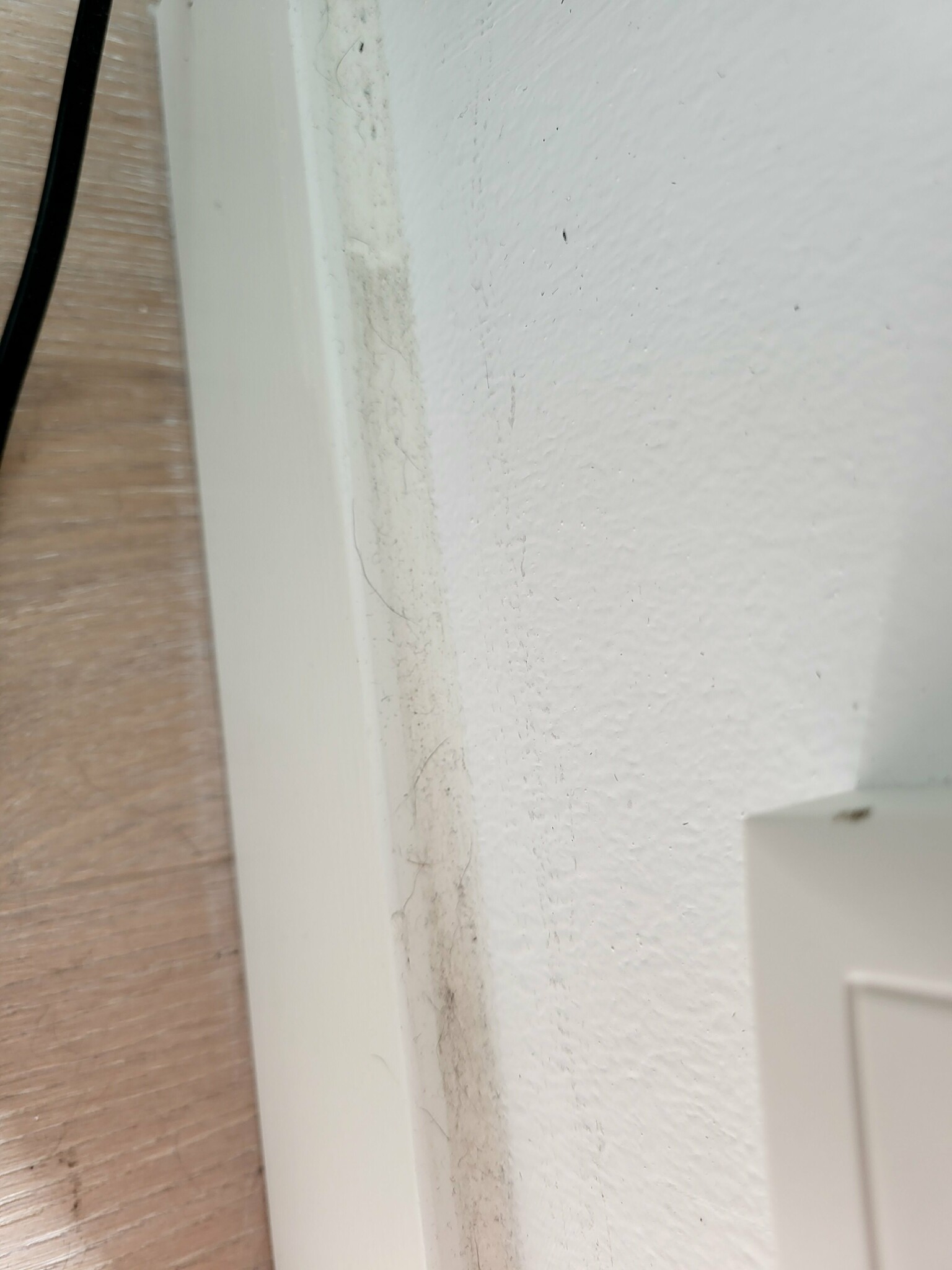

Jag har flyttat till en ny lägenhet i våras som är fantastisk men som har "lösningar" som jag inte sett förut. Alla lister i lägenheten har en silikonfog och allt damm och päls (har en svart hund dessutom) fastnar. Vad kan ni rekommendera för att rengöra fogarna?
  • Vit vägg och golvlist med svarta märken eller smuts, närbild på strukturen, del av ljusbrytare synlig.

Målartvätt och trasa för att rengöra sen skulle jag slipa lätt för hand och måla den med någon vit färg som passar in hyffsat med väggen.
Jag tycker det ser ut att vara målarfog och inte silikon vilket hade varit ett uruselt val då den inte går att måla på. Du kan testa på en liten bit om du är osäker.
