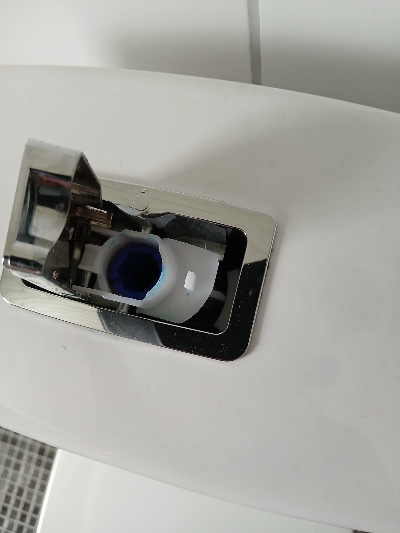

F Fredrick_W #1 Medlem · 2 inlägg 10 apr 2025 12:55 Fredrick_W Medlem 2 inlägg 10 apr 2025 12:55 #1 Hej! Någon som vet hur man får upp röret till wc stick för rengöring? Inloggade ser högupplösta bilder Logga in Skapa konto Gratis och tar endast 30 sekunder #rengöra #wc
Dede77 #2 Hobbyelektriker · Skåne · 751 inlägg 10 apr 2025 13:12 Dede77 Hobbyelektriker Skåne 751 inlägg 10 apr 2025 13:12 #2 Det blåa röret är som en skruv. Så skruva av den som en normal skruv så lossnar hela knappen och du kan dra upp det blåa röret.

F Fredrick_W #3 Medlem · 2 inlägg 10 apr 2025 13:28 Fredrick_W Medlem 2 inlägg 10 apr 2025 13:28 #3 Dede77 skrev: Det blåa röret är som en skruv. Så skruva av den som en normal skruv så lossnar hela knappen och du kan dra upp det blåa röret. Tack, ska testa 👍
