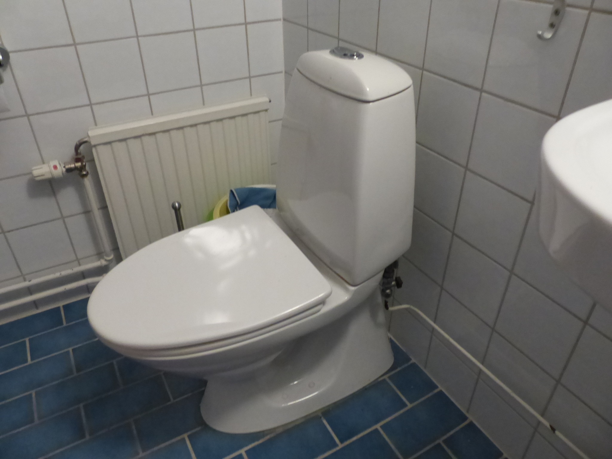

Vi har en golvmonterad IFÖ toastol (fråga inte om modellnummer, ty det är höljt i dunkel) som vi emellanåt lyckas vrida på locket till vattentanken för att droppa ner en rengöringstablett.
Men, nu har det guckat ihop sig, så vi skulle behöva demontera locket till vattentanken, rensa i tanken, återplacera locket.
Men hur fasen gör vi...?
Tacksam för alla tips, trots "tummen mitt i handen".

Skicka upp en bild på porslinsguden så får du nog mer korrekt hjälp!

Ja, men då är det som krilleman skriver, en bild som gäller. Vi kan ju inte gissa.
Det rent för många olika modeller på marknaden :x

En fem år gammal IFÖ med lock, det låter som en Cera.
Kan ju vara Ifö Sign också ?

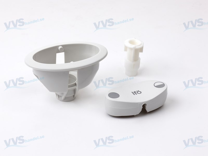

Du har en cera och då visar min tidigare sprängskiss precis hur den är uppbyggd! Lätta på tryckknappen, kila in något snett underifrån i "spol-läge" och snäpp bort den från hållarna. Jag bifogar en bild så du ser uppbyggnaden! Lossa på muttern som håller i ramen till tryckknappen och lossa sedan själva ramen.
Locket är löst!
