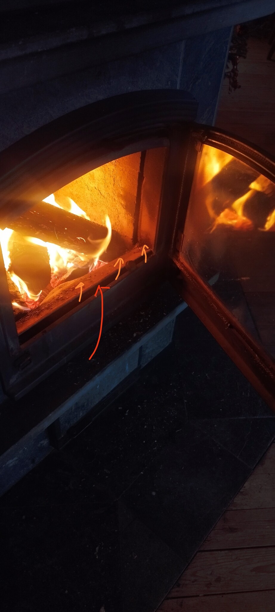

Rengöra glaset på kamin
Aska löser aska, så tidningspapper eller hushållspapper fungerar toppen.
Det viktigaste är mycket vatten och mycket aska, så det blir en kletig massa.
Sitter det riktigt hårt så så kleta ner rutan med uppblött ask, efter 5 min kan du sedan gnugga bort det lätt.
Men som sagt mycket vatten och mycket aska, det ska vara en gegga som du gnuggar med.
jag använder plasthandskar när jag gör det.
Tack för alla bra tips! Jag hade framgång med cilit bang (https://www.cillitbang.se/products/koek/cillit-bang-kitchen-degreaser-koeksrengoering/) och tidningspapper. Det det dra, doppade sedan tidningspapper i askan och gnodde på. Det finns kvar men jag hade inte tid att fortsätta (sprayade och gnodde i omgångar). Ska ge det ett nytt försök med den + spisrent och kaanske lite svinto
Jag har kört med CIF Cream lemon de ganska få gånger man behöver ta i lite extra - den består av väldigt finmalen kalksten/krita i suspension med vatten och andra stabiliserande ämnen som gör att det hela inte sjunker till botten, som slipande och polerande ämne och repar inte glas, använder det på spishällar och emaljerade ytor också.
