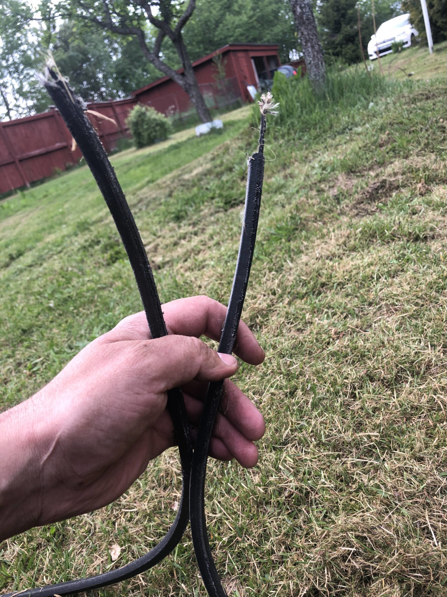

Så har trädgårdstraktorn återigen gjort av med en drivrem till klippbordet. Denna gång höll remmen i en vecka. 400+ kr kostar en ny...
Utan större hopp måste jag ändå ställa frågan:
GÅR det att laga en avsliten rem...?
Hand håller en avsliten drivrem till trädgårdstraktor med gräsmatta i bakgrunden.

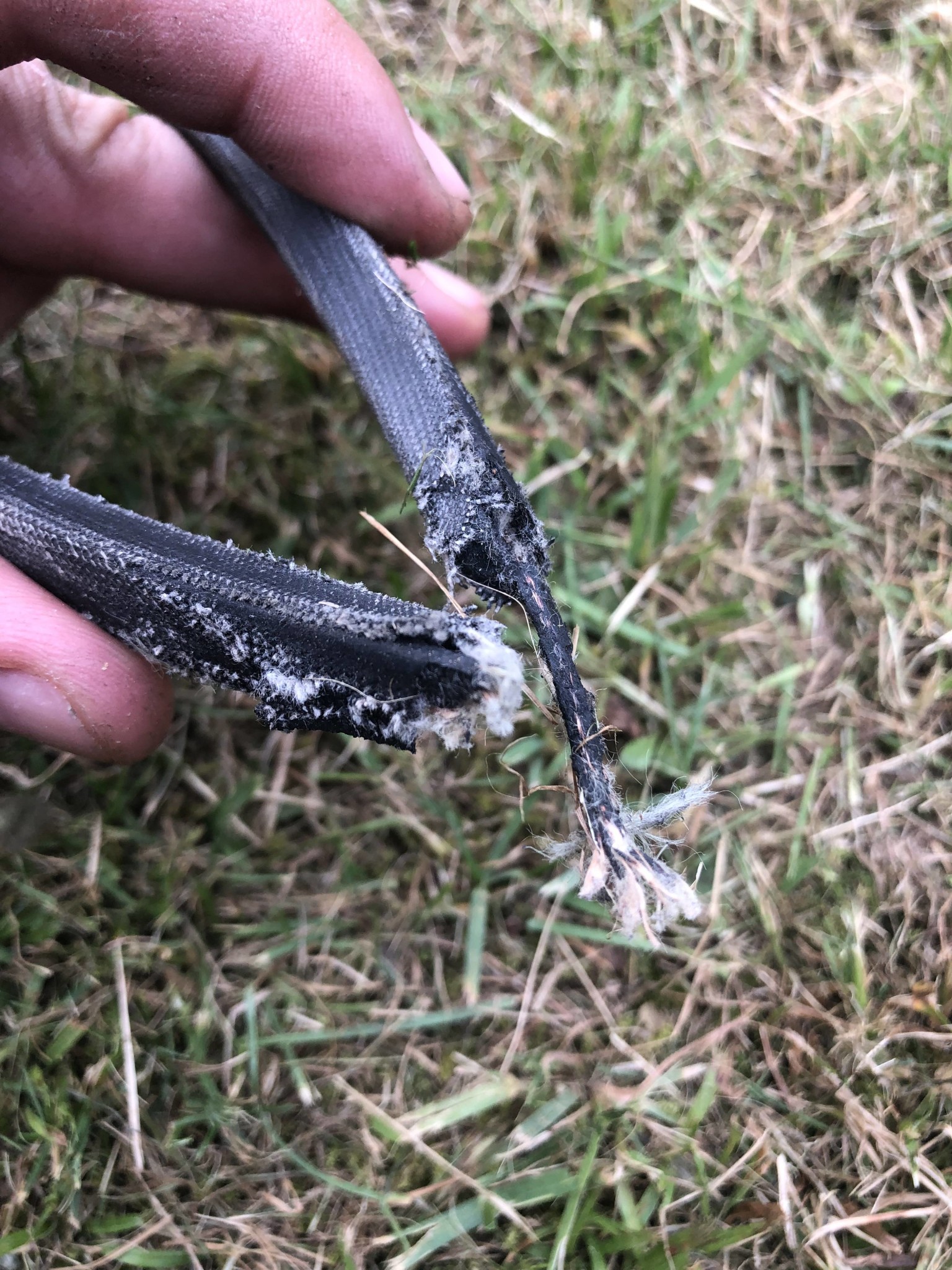

Som synes en ganska fin brottyta...
Hand håller en avsliten drivrem till en trädgårdstraktor med synlig brottyta.

Att laga remmen är nog bara att glömma. Men vad hände när den gick av? Är det något som går trögt? Är det rost eller andra beläggningar på remskivorna? Är den dåligt spänd? Om knivarna fastnar så att remmen börjar slira så går det fort innan den blir förstörd. Något är fel om den går av efter en vecka.

Ja, inte mer än väntat på båda. Att det slirar är rätt troligt som felkälla. Men inte den enda, kan man tycka. Får bli en ny större översyn.
