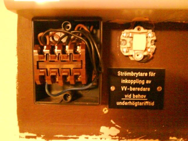

Hej, hoppas på lite idéer på om det ser rätt ut hemma hos mig eller om jag bör få in en elektriker...
Har ett väldigt högljut relä (kontaktor är väl rätt benämning) invid min elcentral inne. Denna har styrt varmvattenberedaren och tidigare även styrts för hög/lågtariff från elmätaren (vanligt?). Bredvid kontaktorn finns också en strömbrytare för att koppla förbi hög/lågtariffstyrningen och alltid ha den inkopplad.
Strömbrytaren är öppen utan kåpa vilket inte ser bra ut (och ja, farligt med), och jag vill ha bort oljudet från kontaktorn.
Men har nyss tittat på den och tycker det är något lurt här...
1. Varmvattenberedaren byttas för några år sedan av förra ägaren, och nu är ledarna inkopplade mot kontaktorn, men på FEL sida?! Se bild, där inkommande faser sitter på ovansidan, och det är också där som ledarna till varmvattenberedaren sitter iskruvade. Som jag ser det är kontaktorn förbikopplad, och ger mig oljudet helt i onödan! Kan detta stämma?
2. Strömbrytaren är till för att koppla förbi högtariffen, men i inkommande elcentral (utomhus) verkar denna vara inkopplad endast till en brytare märkt varmvattenberedare. Vanligtvis gör därför inte strömbrytaren i centralen inomhus nånting eftersom brytaren utomhus är inkopplad och matar kontaktorn. Stänger jag av den externa brytaren kan jag manövrera kontaktorn med strömbrytaren inne. Korkat med två från varandra oberoende brytare - jag måste stänga av på båda platser om jag vill koppla ur kontaktorn. Finns det någon anledning att ha kvar den interna strömbrytaren? Eller den externa?
3. Om nu kontaktorn ändå visar sig vara förbikopplad är ju punkt två ovan helt onödig att ha kvar, eller bör jag få varmvattenberedaren inkopplad rätt till kontaktorn och ha kvar en av brytarna? Kontaktorn är väl där av en anledning eller?

Vad är den blåa tråden på undersidan av kontaktorn?
Om VVB är ansluten på matande sida så fyller den (kontaktorn) ingen funktion.
Som du säger så är det livsfarligt att kåpa saknas på brytaren. Försök att göra något åt detta, antingen kan du ta bort den helt eller byta till en annan brytare (om du inte har tur nog att få tag på rätt sorts kåpa).
Eftersom varmvattenberedaren verkar vara kopplad så att kontaktorn inte fyller nån funktion så kan du nog helt enkelt slå av de båda strömbrytarna så håller kontaktorn tyst. Om du inte tycker att den är i vägen, ser ful ut eller liknande så lär den inte göra någon skada om den bara sitter kvar där. Lämpligt kan kanske vara att sätta någon märkning som talar om att den inte alls bryter varmvattenberedaren.
Ja, kontaktorn ser ut att vara förbikopplad men det syns inte helt klart.
Och tariffstyrning är väl ändå inget som används numera (?), så rensa bort prylarna i alla fall.
Du kan ju lätt prova att slå av brytarna så att kontaktorn håller tyst och se om varmvattenberedaren kallnar. Med 99.9999% chans så gör den inte det, och då är ju problemet löst (förutom faran med att kåpan på brytaren saknas).

Du kan ta bort det, redan är ju kontaktorn förbikopplad. Vill du slippa brum kan du lossa och isolera tex den blå till spolen. Annars gör en större sanering och ta bort allt som tillhört tariffkopplingen, men då bör du nog ta hjälp.

Så om jag återigen tänkt rätt så fyller kontaktorn ingen säkerhetsfunktion, utan är bara ett relä och helt onödigt i detta fall?
Rikard: den blå går till spolen som sluter kontaktorn - verkar gå till nolla, och på andra sidan spolen så matas den med en fas via brytaren bredvid eller brytaren i centralen utomhus.

Eftersom kontaktorn tidigare varit styrd av en såndär tariffmojäng så lär den inte också agerat säkerhetsbrytare.Rikard Ågren skrev:
Om det däremot varit en kronbrytare vid elcentralen, där ena brytaren kopplat in tariffstyrningen och den andra kopplat in "fast påslaget" så skulle kontaktorn kanske kunnat agera någon form av arbetsbrytare. (Dock inte säkerhetsbrytare)...
